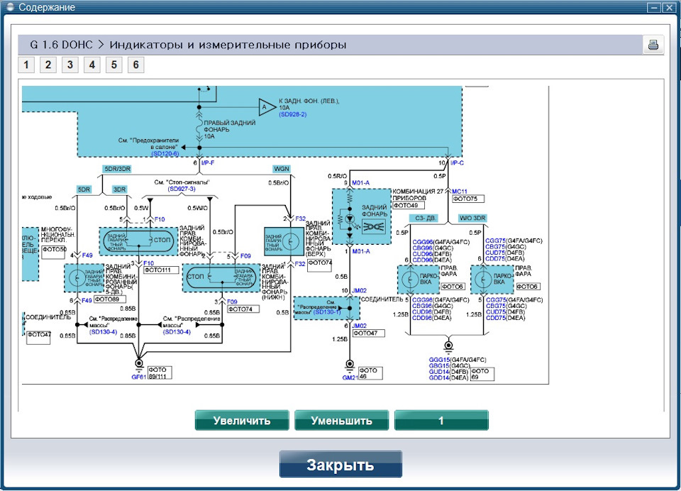

Благодаря своевременному и грамотному совету — удалось прояснить ситуацию.
Нужно смотреть массу, предохранители и лампочки в задних фонарях.
Но пока морозы ушли — светодиод горит ровно.
Запчасти на фото: CBG75
Странная приборка — чтото работает по цифровому протоколу, а чтото работает по аналогу, в завязке в лампами накаливания.
