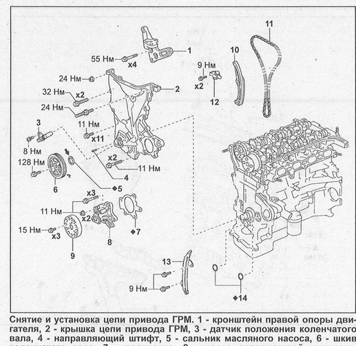

Значит надо лезть к датчикам коленвала и распред вала. Пока еще не смотрел доки, там к ним легко добраться если снять воздухан?
А еще теперь автозапуск с check engine не работает :) Сделал по-правильному себе на голову. Временно надо бы на READY перекинуть. (UPD: просто на контроль по напряжению тоже сработало)

ты наверное имел ввиду муфту. Прикол в том что только по холоду проблема и появляется только на 24 секунде после включения на холод и если сбросить не выключая то не вылазит.
Либо может что с цепью, может растянута сильно. Что там ещё осталось. Датчик колена и распреда? Может с бушки поискать, заколебешься так гадать.
Если бы цепь была растянута, то ошибки полетели бы на ходу. Остались датчики, вот пока ищу где стоят и как подлезть. Ну и промывками бы погонять. А так останется лишь лезть муфту чистить, но тогда и маслосъемные сразу менять.

Один датчик нашел, непонятно только как подлазить.

А вот и второй датчик (1), к нему доступ должен быть легкий.
