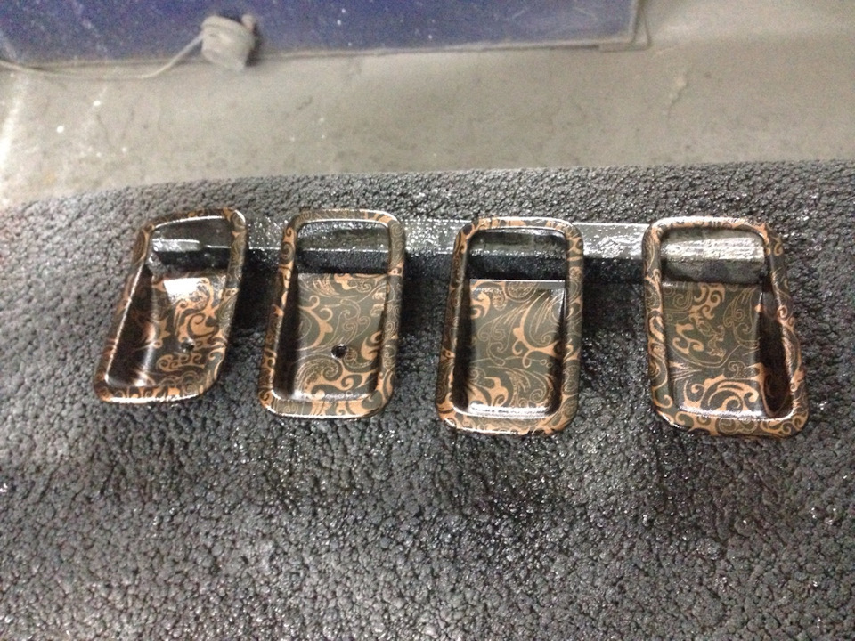

та не это не тот друг разве может он знает когото ))) для работы нужно иметь активатор материал оборудование в котором это все делать и владение лакокрасочными навыками красить и лачить тоже прийдется ) деталь изначально шкуриться грунтуеться замываеться краситься наноситься текстура потом тонер лак и опять шкурка и полировка … тут не ак все просто типа наклеил все ок )))
но это только пленка, там же еще куча всего по технологии я беру 65 коп кв см в гривне, такая работа как у меня в салоне выйдет гдето 50 баксов а то и дешевле
Чесно это целая наука лучше посмотрите может кто ближе занимаеться таким же и просто покажите ему материал пусть зделает то что нужно это будет дешевле и быстрее соответственно и качественей

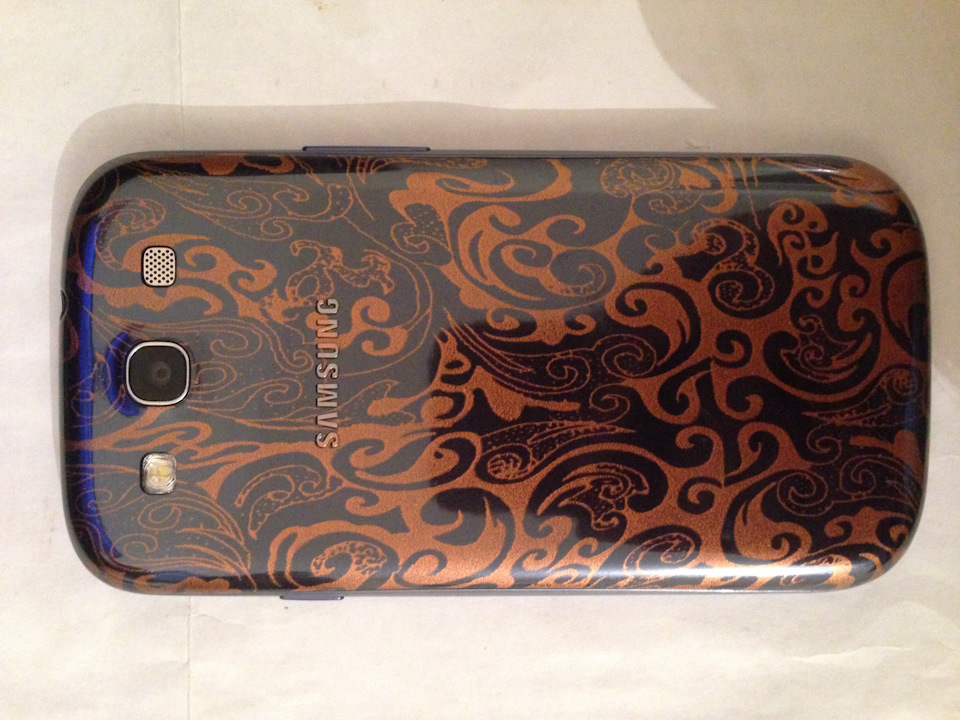

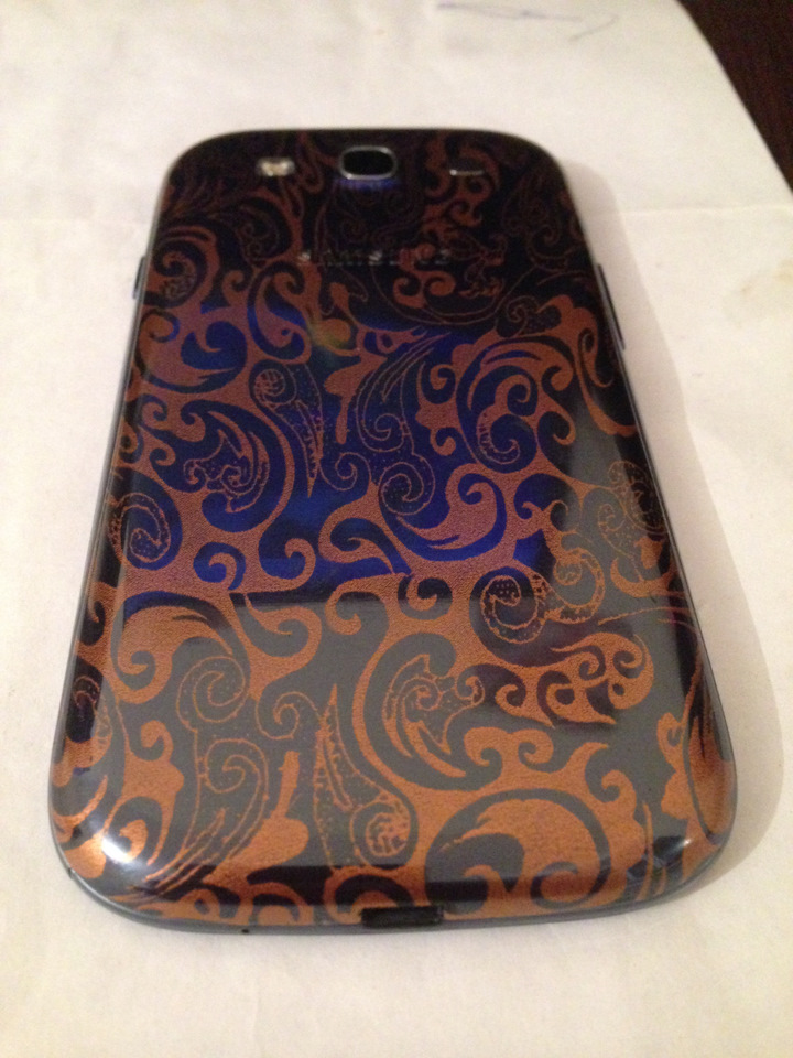

Я уже 7 лет занимаюсь аквапринтом вот и зделал себе позже выставлю качественные фото реально выглидит не плохо…Каталог материалов очень большой более 300 вариантов дерево карбоны металы камуфляжи разные алюминий короче милион всего …вот и решил что то зделать как не у всех ни люблю плагиатить )))

аквапринт — это химия пленки не имеется ввиду винил )это не наклейка .-нанесение рисунка методом давления води на деталь)))
