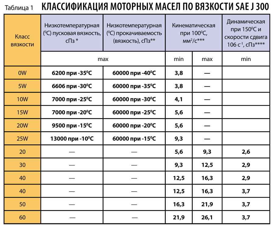

1. Вязкость масла по Sae
Вязкость масла – это его способность оставаться на поверхности внутренних деталей мотора и при этом сохранять текучесть. И именно вязкость масла больше всего меняется в зависимости от температуры!
Согласно производителю в качестве универсального, всесезонного масла нам подходит масло с вязкостью Sae 5w20 Api Sm/Ilsac GF-4, однако есть помарка, что если данное масло не доступно в стране эксплуатации вашего автомобиля, необходимо выбрать другое из предложенного списка! Взгляд сразу падает на масло с вязкостью 5W30! причем масло с допусками 5W 40 или 0w40 вы там не найдете. возникает вопрос:Почему тогда дилер заливает масло с вязкостью 5w40 и можно ли его заливать, не навредив мотору?

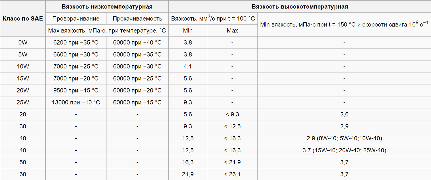

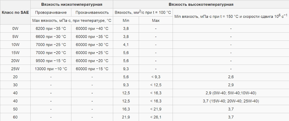

Прежде чем ответить на этот вопрос нужно уяснить, что такое HTHS и определить условия эксплуатации автомобиля!
Параметр HTHS — это высокотемпературная вязкость при высокой скорости сдвига. HTHS измеряется в миллипаскалях в секунду.
Ничего трудного для понимания здесь нет — просто нужно запомнить, что для каждого автомобиля свой интервал допустимой HTHS. В двигатель, не предназначенный для использования моторных масел с низким HTHS, ни в коем случае нельзя лить такие масла. Почему и нужно обращать внимание на рекомендации производителя, выбирать масло в соответствии с рекомендованной вязкостью, рекомендованными допусками и рекомендованными стандартами.
Применение масла с пониженным HTHS, в не предназначенных для этого двигателях может привести к их ускоренному износу. В моторах, спроектированных для использования в них масла с пониженным HTHS, имеется ряд существенных отличий: расстояние между трущимися поверхностями уменьшено. Более высокая точность сборки и подгонки деталей друг к другу (минимальные зазоры между деталями).
В последнее десятилетие среди мировых автопроизводителей, наблюдается тенденция к снижению высокотемпературной вязкости при высокой скорости сдвига — HTHS. Использование таких масел экономически и экологически оправдано. Масла с низким HTHS дают большую экономию топлива по сравнению с обычными маслами более высокой вязкости. Меньшая вязкость масла приводит к меньшему сопротивлению деталям двигателя, что приводит к увеличению мощности двигателя, меньшему износу в некоторых узлах двигателя. Применение таких масел, так же положительно влияет на экологию. Выброс CO2 в атмосферу на низковязких маслах значительно ниже, чем на маслах более высокой вязкости.
Согласно допускам, наш Hths должен находится в пределах от 2.6 до 3.5 !Иными словами в моторы серии Gamma предназначены низковязкие масла!
ILSAC GF-4 ссылающийся на J300:
5W20 HTHS не менее 2.6. подходит
5W30 HTHS не менее 2.9 подходит
0W-40, 5W-40, 10W-40 HTHS ~ не менее 3.5 НЕ ПОДХОДИТ!

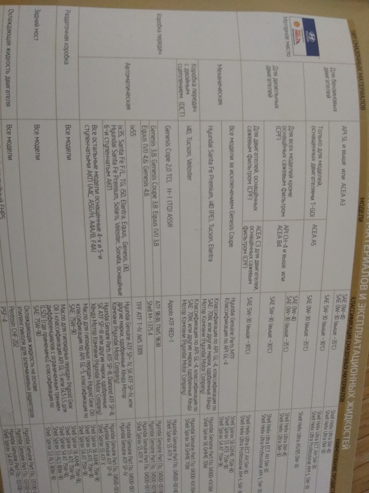

Смотрим руководство по эксплуатации и видим, что для наших моторов предназначено масло с классом ILsac Gf-4/API SM или выше, при этом допускается масла класса Api SL!

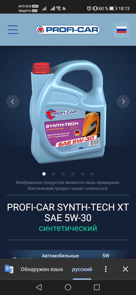

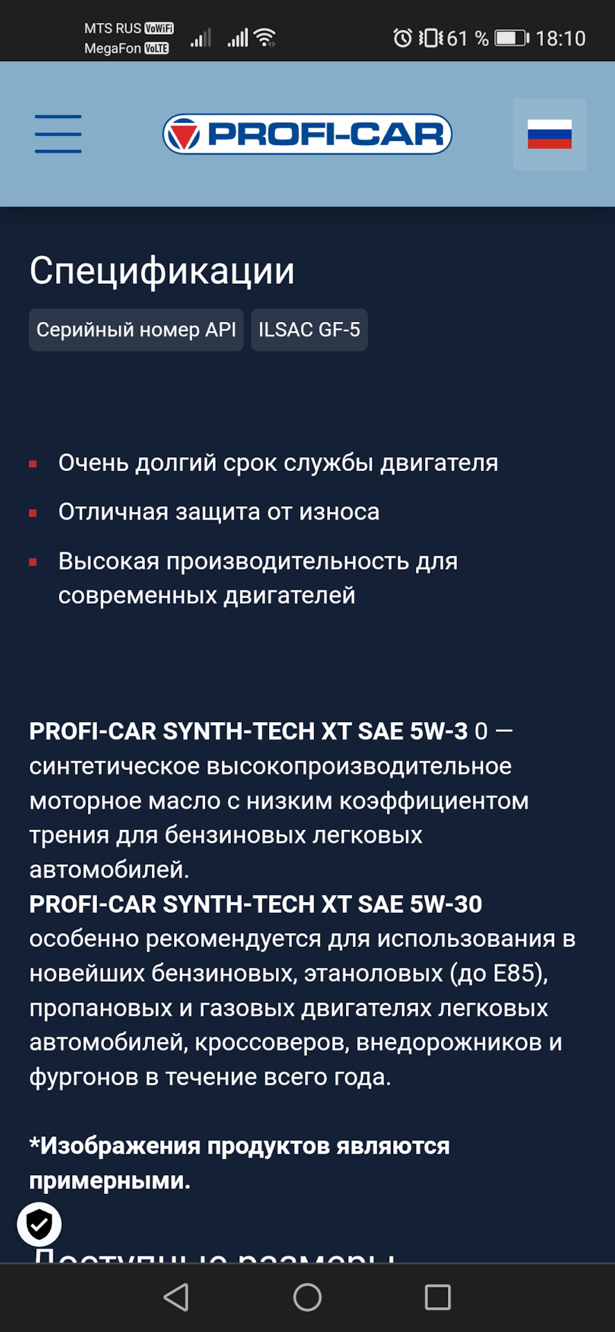

PROFI-CAR SYNTH-TECH XT SAE 5W-30
Хендай Солярис 2014 год, 1.6 механика — лью такое масло.
Допуск GF-5.
Плохого сказать НЕ могу.

У меня в книге написано А3. Про выше или А5 не указано. А5 указан для моторов GDI
Ты читаешь книгу написанную дядей Ваней или все таки посмотришь, что производитель двигателя рекомендует?
Смотри другую фотку
GRE-G

Всё это хорошо! Но у меня вопрос: Какой hths у масла 5-30 А3? Все источники, в том числе и технические, говорят что не менее 2,9. Значит, у масел 5-30 А3 как и у илсаков 2,9. Почему А3 якобы не рекомендуется?
у А3 hths как мне изветно свыше 3.5
А как же данные всех таблиц, что масла 5-30 имеют hths 2,9?

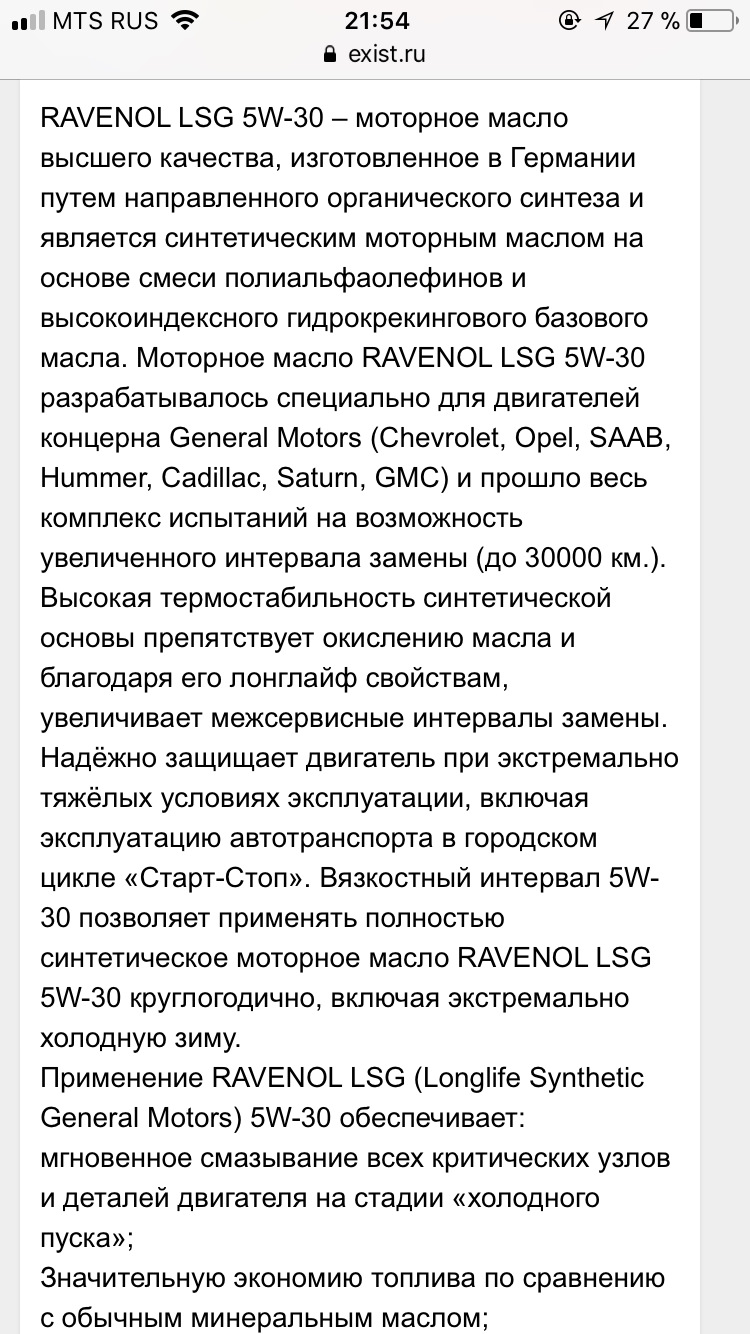

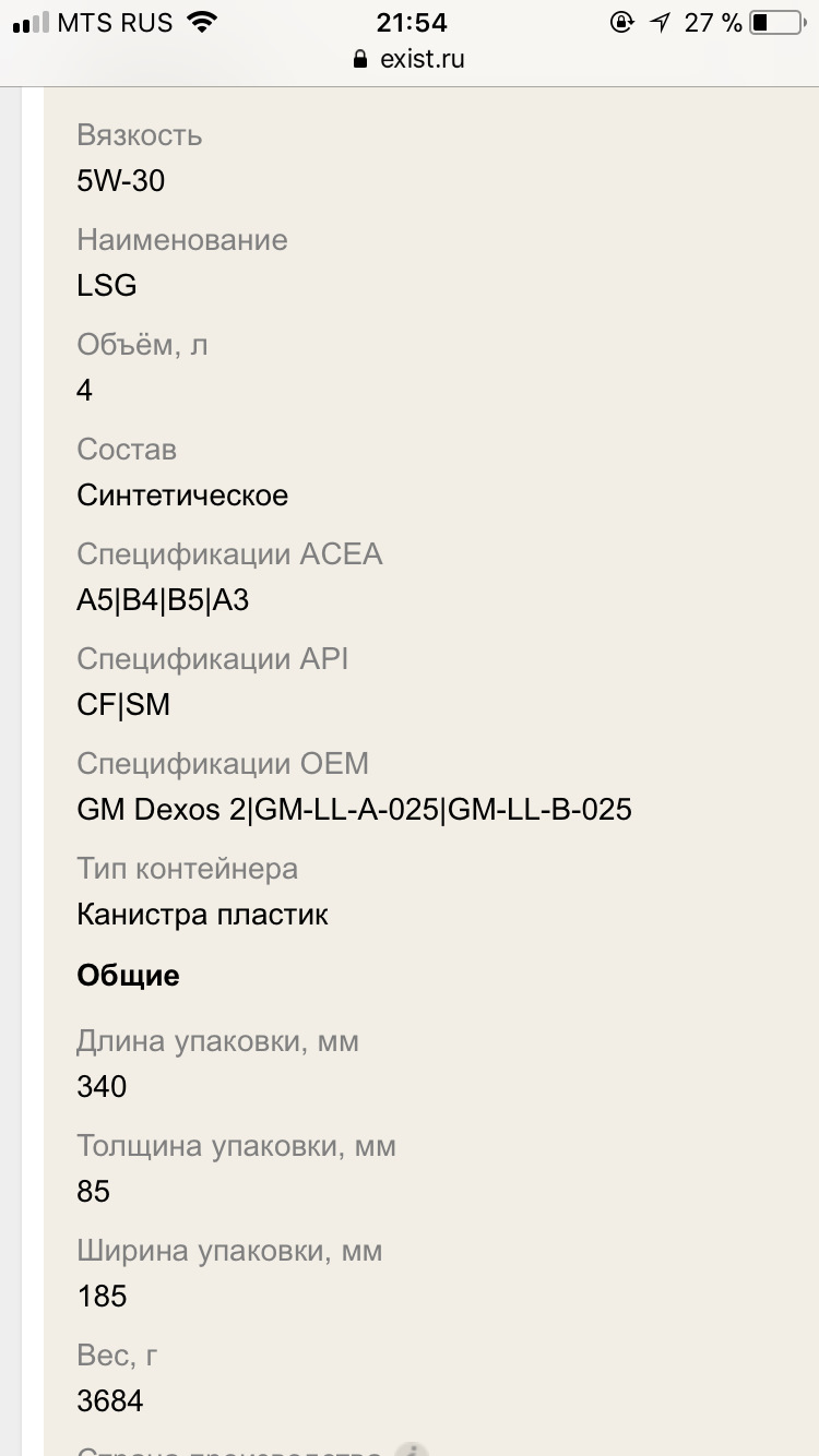

Привет тема классная подскажи у меня пробег 1000 на 1500 хочу заменить заводское масло RAVENOL SFE 5W-20 будет нормально ? и до 50 тысяч могу ездить на нем ?
Кто что скажет
aztec23
wower
отличное масло, к томуже с защитой от подделок! лей смело!
Равенол gm. Dexos 2?
И почему ты говоришь обходить стороной масла с ACEA A3 если оно указано в твоей таблице из книжки?
не путай рекомендации дилера и рекомендации завода!
Блин не пойму, на мой хендай написано лить по стандартам API SM, ILSAC GF-4, Acea A5 или выше, но в наших магазинах стадарты масел только ниже встречаются, какой лить не могу понять?
ниже не значит хуже, асае А3 более вязкое при высокой температуре!
igorikru
Допуск GF-5.
