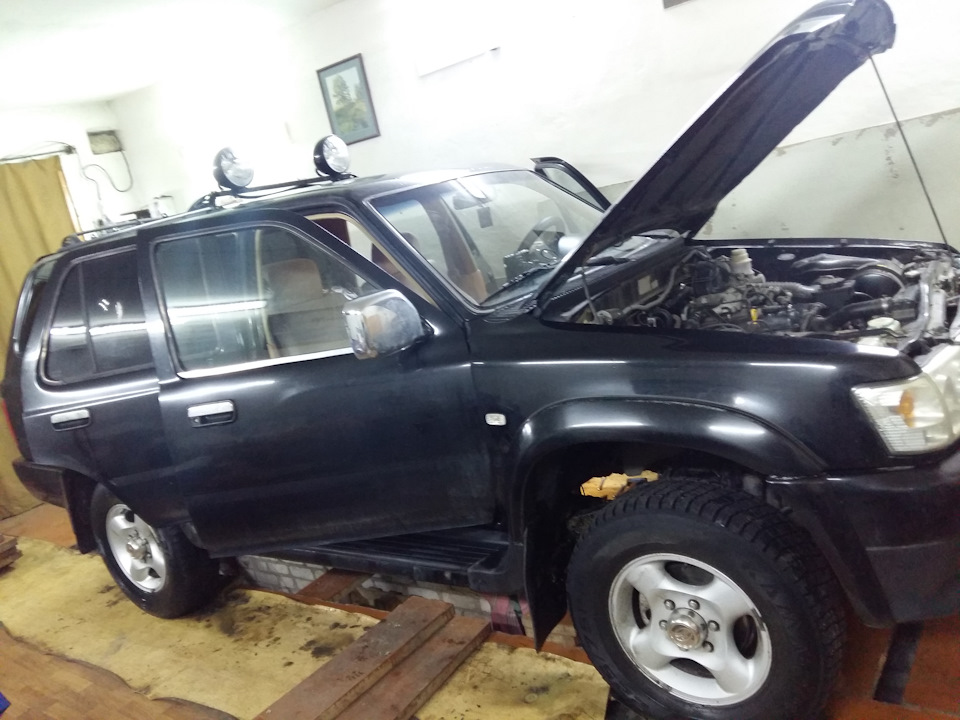

Пару дней назад, появился гул и вибрация в задней части Севы. Поначалу все решалось кнопочкой Vol+ на магнитоле, но скоро вибрация стала ощутима даже на 5й точке. Мысль одна: кардан(((
Пару часов назад кинул клич о поисках заднего кардана, ибо Teach32 сказал: хана моему, а именно и крестовине передней и шлицевому. Поглянул ценики на новье и выпал в осадок. Самый дешевый в ройоне 10k. Это дорого! Есть вариант сдать в ремонт этот, но машина нужна каждый день. Стал искать подменный, что бы один отдать в ремонт, а на втором ездить ну а впоследствии и его про запас починить.
Так как передняя крестовина затоталилась, ставить кардан на место и ехать на нем было бы преступлением.
Решено было отложить ремонт на следующий день, пока я не привезу крестовину от "Москвича"
Но находчивый и припасливый Александр, поскребя по сусекам вынес в охапке аж 4 крестовины в коробчках.
Прикинув писю к носу, мы подобрали нужный вариант
Благодаря отлаженным и доведенным до автоматизма действиям Александра, в течении получаса новая крестовина стояла в кардане
Сказать, что я рад, что я не остался без коня, это ничего не сказать!
Спасибо Teach32 что все быстро и как всегда качественно сделал, и отдельный респект твоей припасливости!
Всем добра и удачи на дорогах!
