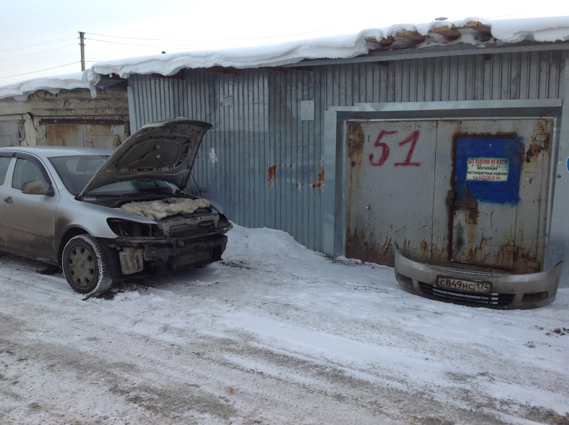

Отпраздновал новый год и 3 января поехал менять радиатор.

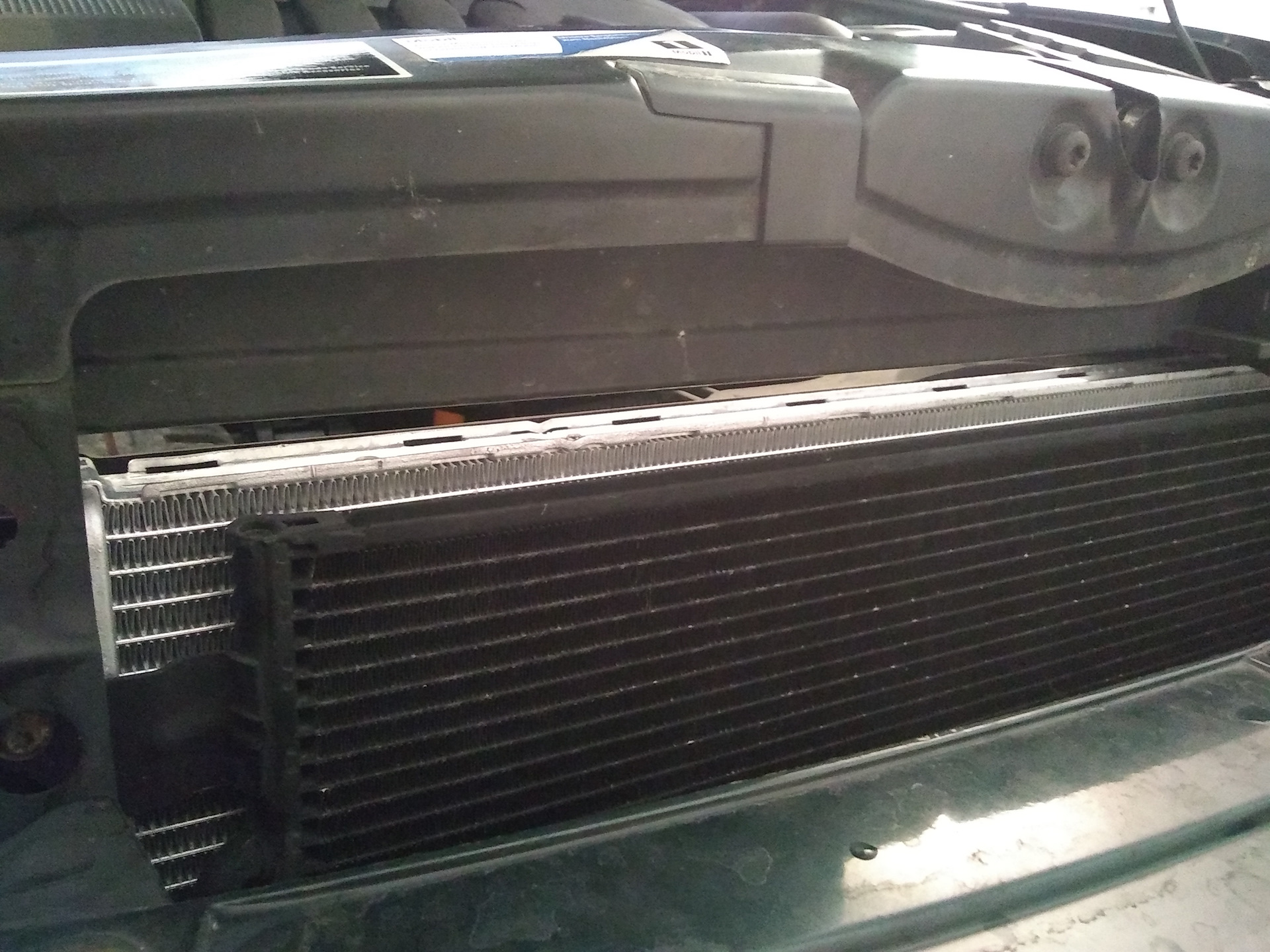

Менять его не сложно, но есть свои нюансы:
1) подушки радиатора лучше не путать местами, т.к. в них нарезана саморезом резьба только с одной стороны.
2) резьбы во всех отверстиях, куда вкручиваются саморезы лучше предварительно аккуратно нарезать саморезом на снятом радиаторе. На установленном радиаторе большая вероятность вкрутить саморез косо.
3) не забыть переставить маленькую проставочку-кронштейн со старого радиатора на новый, она одевается на отверстие в радиаторе, в которое вкручивается длинные болт, притягивающий к радиатору трубки радиатора кондиционера.
4) заранее нужно купить и обязательно поменять уплотнительные колечки в быстросъемных муфтах на радиаторе. Их номер N 907 653 01. Стоят от 15р до 30р за штуку. Нужно 2 шт.
После замены радиатора как приехал домой, увидел, что с верхней быстросъемной муфты течет антифриз и уровень ушел ниже минимума, загорелась лампочка ож. Хотя старые колечки были мягкие и в отличном состоянии, но видимо слегка приквадратились в сечении)
На следующий день купил эти уплотнительные колечки, на всякий случай взял 4шт, благо были в наличии на складе, и поменял их.
Зачем сделали эти муфты для меня не понятно. Лишнее соединение, которое может потечь.

У меня точно же такой Радик вместе с колечками уплотнительными был в комплекте. На старом ориге- радике сверху и снизу были резинки-брызговики на новый не подошли. Щас между телевизором и радиком зазор.
Сверху тоже не подходила, вроде как то вставил, чтоб держалась.
Не сверху не снизу не смог натянуть.думаю не критично, единственное мотор будет засыпаться.
