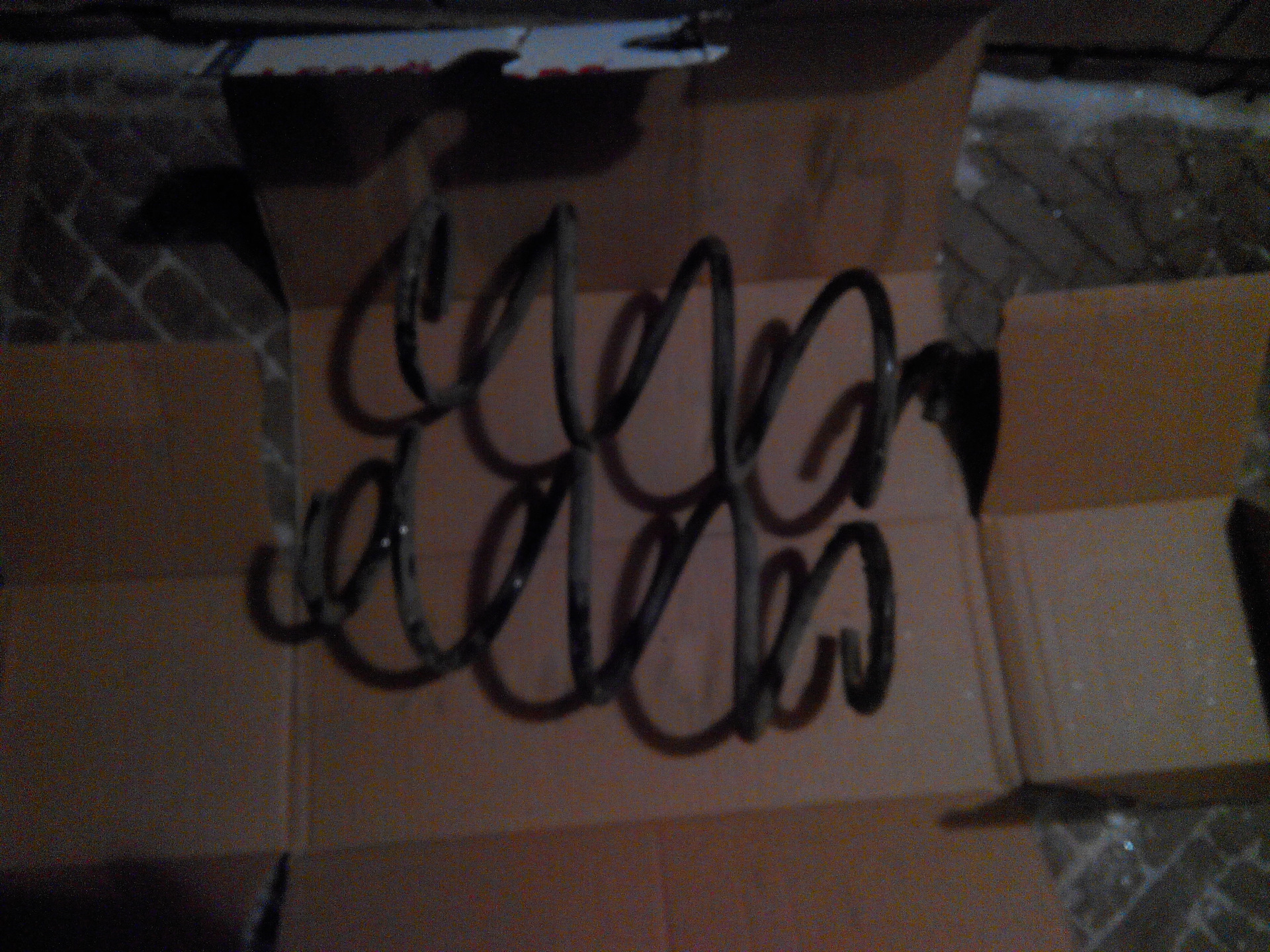

Всем привет! Еще при покупке машины обратил внимание, что морда как-то низковато висит и надо внимательно следить где едешь. На трассе ловил пробои, в самых неожиданных ситуациях. Почитав форумы узнал много интересного о заводских пружинах. Приобрел новые еще перед новым годом, но только сегодня поставил. Взял LESJOFORS 40 620 52 пружина пер.\ Nissan Note 1.6 06> 1 320.00р за шт. Времени на замену заняло пару часов, перед началом работ замерил высоту от центра колеса было 36см, телефон сдох не вовремя фотки нет. Покачали стойки, вроде нормально работают, остальные элементы в норме. Собрали обратно и опустив на колеса, сразу заметил разницу в клириенсе, рулетка показала +3 см. После проделанной работы, проверка сход-развал, все в норме. Морда у машины стала заметно выше, проехал пока мало, о впечатлениях говорить еще рано, буду поднимать зад на пару сантиметров проставками, чуть позже, сначала покурю тему.

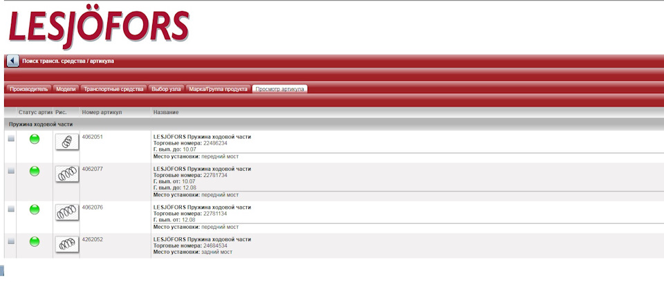

Извини, что бучу поднял. Нашёл ошибку в одной цифре, а подсказал её BEAVIS смотреть в коментариях
Главное разобрался.
