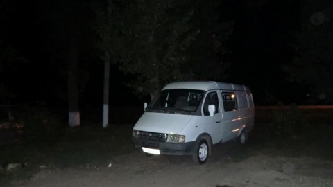

Мне часто задают вопрос о финансовой стороне вопроса
опубликую отчет небольшой .
поршни кованные (МАМИ) 92.5 -4500 р
ТРК с-12-191 компании турбоинженеринг.- 10500 (через посредников ) на прямую7800р+пересылка
ПОГУГЛИТЕ найдете все доступно
клапаны хромированные тольятинские СТК впуски их -же
коллектор выпускной ЗМЗ 514.3 -2300р
интеркуллер Фолькваген ЛТ35 ---800р(с разборки)
выхлоп переделка с запчастями -2500-2600р примерно (все новое)
прокладки Е3-1700р
паипинг весь бюджетный около 3000 потянул.Повороты и углы не дешево даже не силиконовые
блу-офф- гредди 1500р- заказал из Владивостока у нас 2800 минимум.
инструменты Я7-онлайн тюнер
широкополосный датчик кислорода с контроллером "Инновейт мотоспорт"
Все проработало на сегодня 21000 км и 1.5 года
добавлю фотографий пайпинг и организация маслоподачи возможно некоторые в повторе простите за оффтопу .
мотор 99 процентов жизни проработал на Пропане бензин был на откатке прошивки и при прогревах.

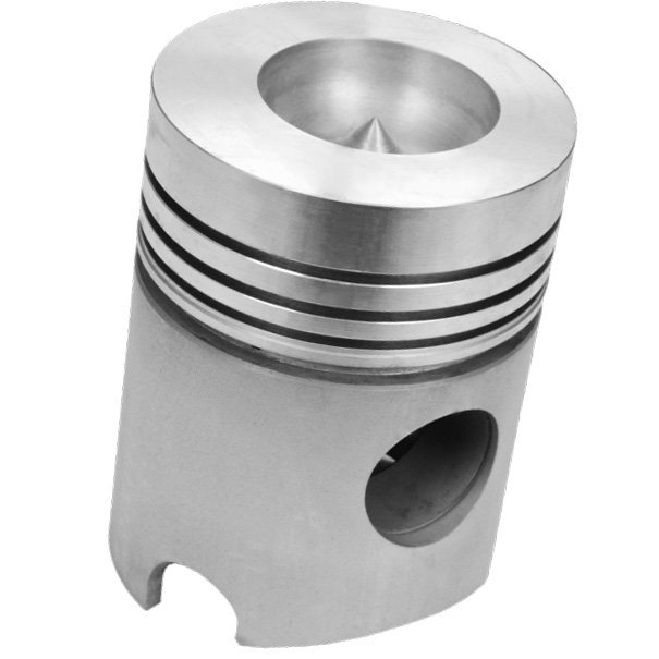

Я экспериментирую, хочу построить пропановый мотор на основе старого советского 8-ми цилиндрового дизельного движка.
Идея может быть и бредовая, но хочу посмотреть что из этого получится, благо мотор валяется без дела.
Для того чтобы перевести на пропан, мне нужно будет точить поршни (увеличивать камеру сгорания) для снижения степени сжатия с дизельной 16,5 до пропановой 10-12, и ставить искровое зажигание. В данный момент стоит вопрос какую сделать геометрическую степень сжатия в цилиндре, с учетом того, что на моторе будет стоять турбина 1,2 ат

объем мотора какой планируете?
Ярославская восьмерка, турбо, объем 14,86л
Наддув 0.8-1.3 в зависимости от модели турбины.
Потенциал для снижения СЖ есть, глубина выемки 24 мм, диаметр 76, думаю расточить до 100-110
