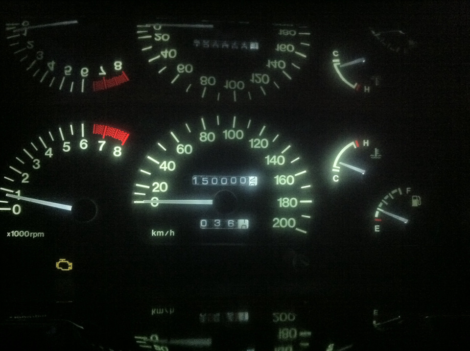

А вот что начало любить мне голову:
Начали плавать холостые обороты где то в районе 1-2 минут. Так же менял прокладку КК, масло не бежит тьфу-тьфу. Авот САМОЕ ГЛАВНОЕ: Машины то не открывается, то открывается включаешь зажигание, а сигналка не дает крутить стартер, даже было что не подавалось питание. Так же с ней, не оповещает брелок о закрытии авто( замочек открытый всегда) так не издает звуки при ударе авто( но брелок полностью работает, все кнопки) Бывает что автозапуск запустить двигатель и он через 1-2 минуты глохнет.
Сигналка Srarline A9.
Когда авто работать, при нажатии на тормоз загорается в пол накала лампа АКБ со временем перестает гореть в пол накала и гаснет. АКБ новое, генератор в полном порядке.
На фото не обращайте внимание что подсвечен "Чек" стоят диоды и он горит как в пол накала. С двигателем все норм.

Обороты исправил? В чем причина была?)
Да все пропало, просто почистил и плотно прикрутил рхх.
