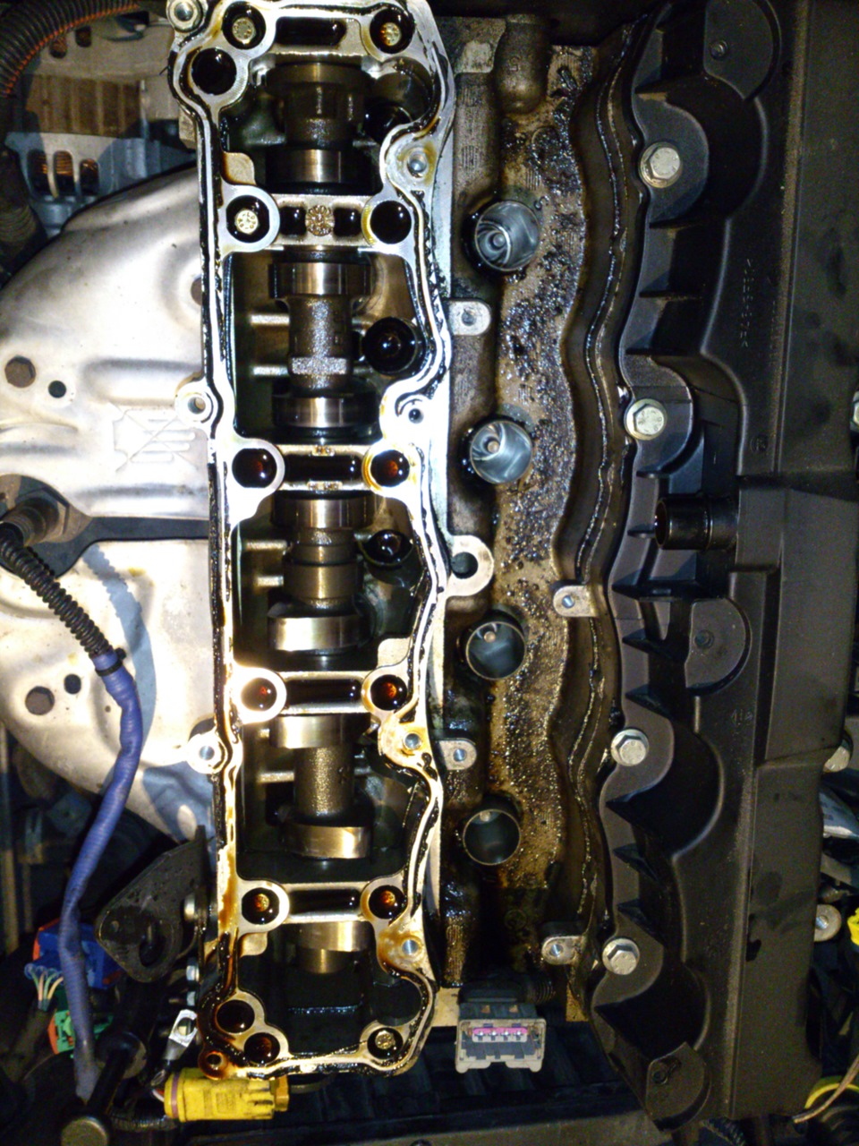

22.04 заметил масло под крышкой, решил это дело исправить. Вооружился необходимыми инструментами и принялся раскручивать болтики.

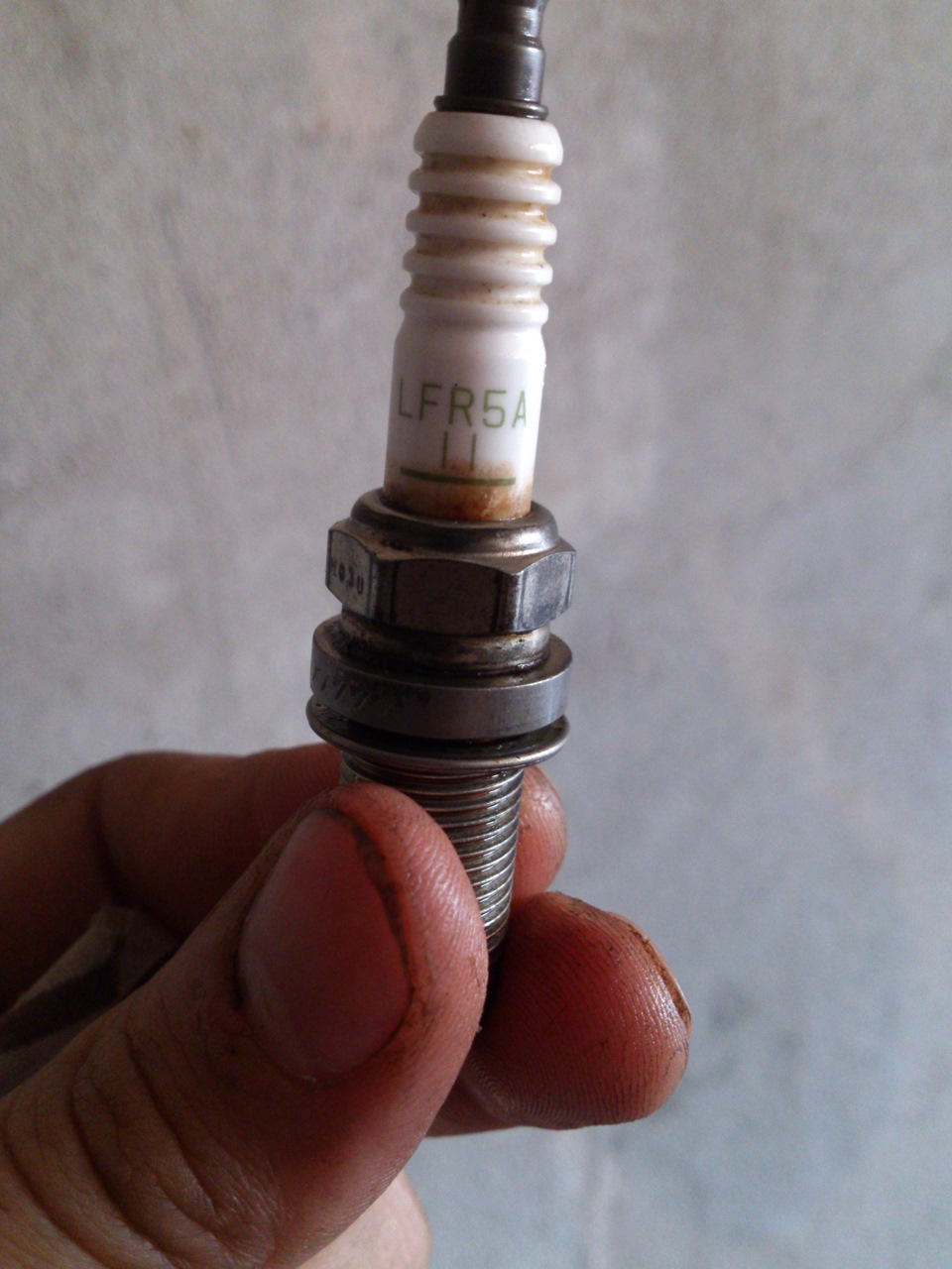

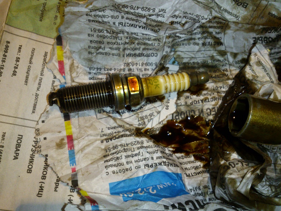

Снял пластмассовый корпус, катушку с подсвечниками, а там еще больше масла и плюс к этому в свечных колодцах. Открутил свечи и они в масле. Купил новые denso K16HPR-U11, до этого были ngk. LFR5A

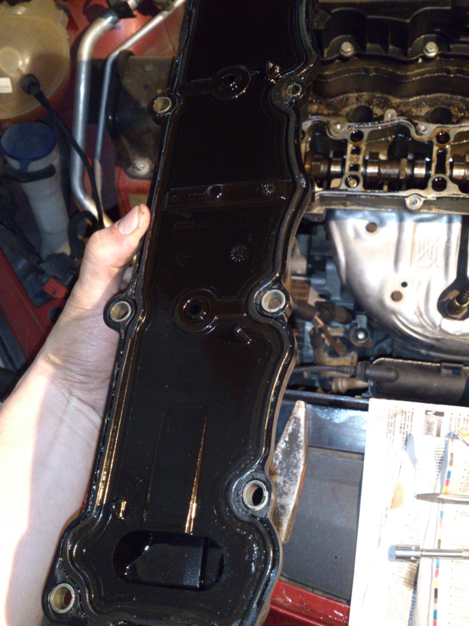

Далее открутил крышку клапанов, протер от масла и нанес герметик. Третий день езжу с внешней стороны масло не обнаружено.

Помогает не надолго, лучше поменять прокладки.
А какую там прокладку использовать? Старая выглядит несъемной. Все лепят гермет
А какой герметик использовал?
а чем прочищать надо? Карбюраторной жидкостью?
Вал не доставал, не чистил?
вал не доставал, а чистил очистителем карбюратора.
