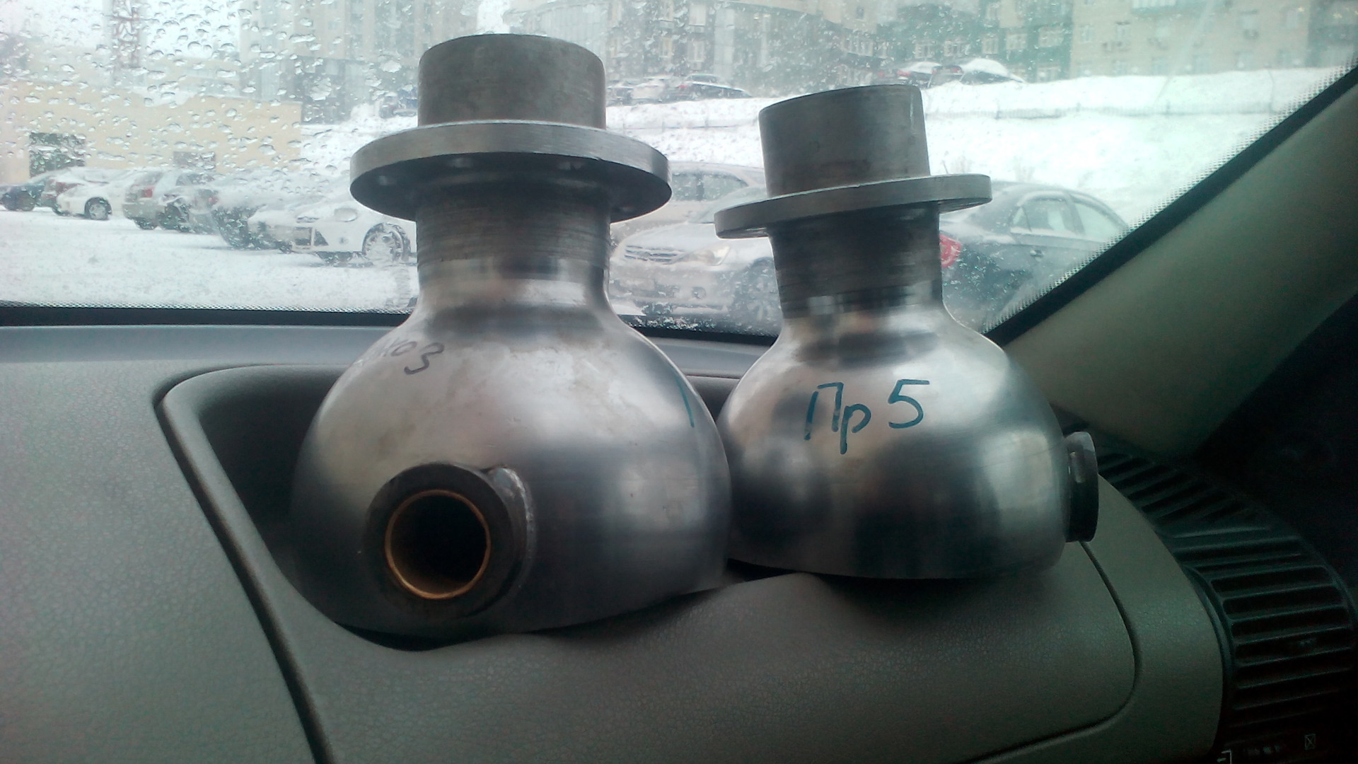

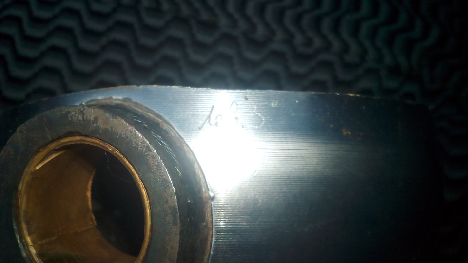

Недолго думая выбор пал на ШОПКи с заваленным касторам. При установке лабутенов 33-35 размера боюсь появления ШИММИ.
Так как один ШОПК был конченный и я его припендюрил на стэнд, начал смотреть что предлогает магазин www.4x4ru.ru.
Предварительно залезаю на сайт и к моему удивлению обнаруживаю что ШОПКи в хроме 5 гр от Ваксоил на мой мост стоят дешевле чем на оф сайте "СТО 22".
Заезжаю в представительство и запиливаю катлету в размере 9 тыр ( в этот раз скидку не дали).
Через неделю забираю.

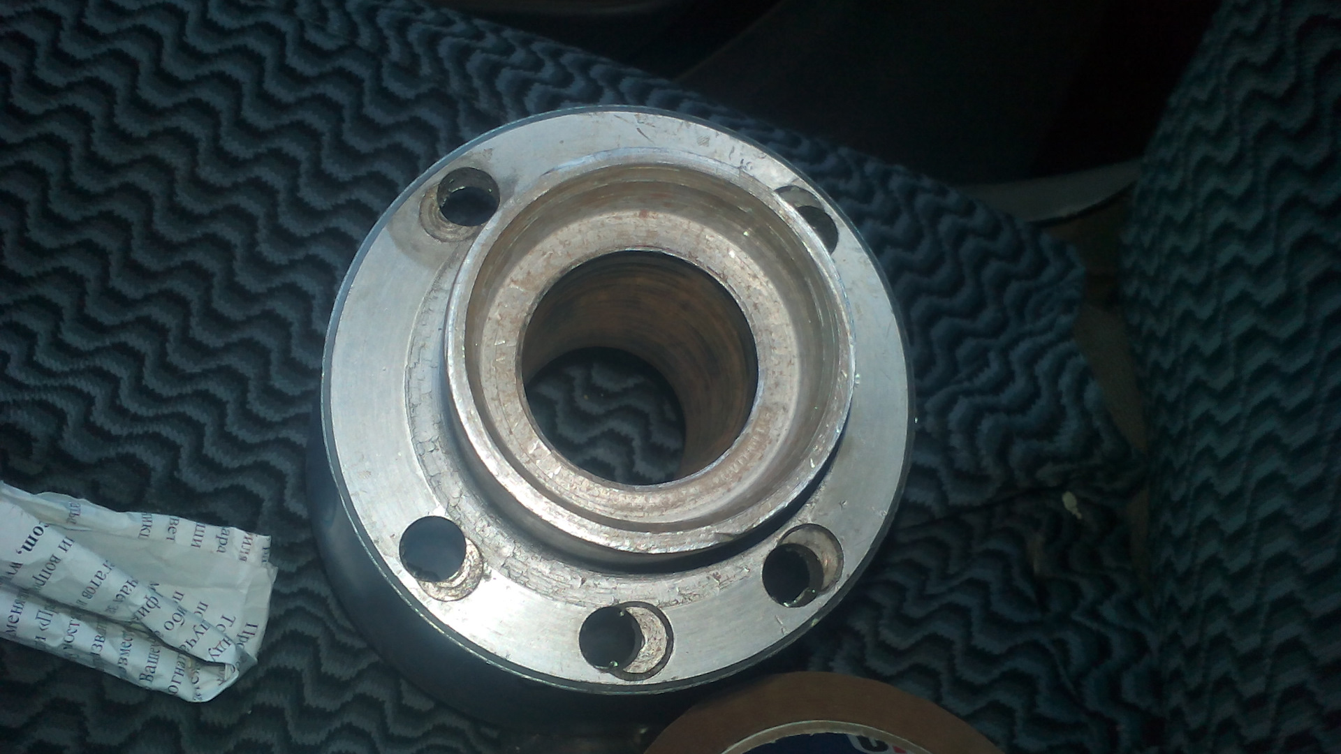

Пришли без упаковки и к ним прилагалось записулька о том что мол является изменением конструкции и они не за что ответственности не несут.
Сначала думал сам сделаю, но посмотрев дядю Васю понял что там пирогов много и мне не справится, да и оставалась еще и покупка самих шкворней + расходники (прокладки, сальник, пыльник, смазка), поэтому набрав "СТО22" и переговорив, решил отправить им, при этом ребята мне предложили поставить шкворня от патрика + сказали что есть возможность завалить кастр на 8 гр.( как я понял мои ШОПКи пойдут в зачёт а мне дадут другие и возьмут 700 р за изменения кастора)
ВОПРОС; КАКОЙ КАСТР ВЫБРАТЬ 5 или 8 ?

Отправил в Бийск, сегодня созванивался договорился на кастр 8 + шкворня как у патрика

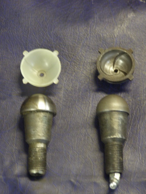

что за "шкворня от патрика"?как-то изменились по сравнению с ранними?
у меня 469 могут поставить такие www.sto22.com/catalog/17145/56895/ а я хочу такие www.sto22.com/catalog/17145/57233/

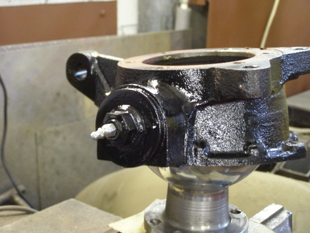

www.sto22.com/catalog/17145/57233/ такие были мной сделаны 10 лет назад, но трение сталь по стали.а кастор с хромированными ШОПК применил 15 лет тому.ресурс сальников и ШРУС реально увеличивается
ты был близок к финансовой независимости))))
с годами проходит:)вот собраные кулаки
Красава за такую работу Ваксоил 3500 берёт

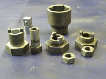

ключи для шкворней
ты что ли делаешь
У меня стоят на 8, мне нравится. Товарищ на Хантера ставил на 5, ему не понравилось… точно уже не помню что именно так как было это давно, но он почти сразу их заменил на 8. Так что я последовал его совету и сразу приобрёл на 8. Чего и Вам советую.
Внутренне я чувствовал что надо 8
