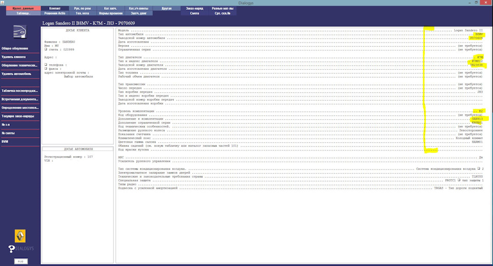

Dialogys 4.43
Dialogys 4.45 и 4.36
Dialogys 4.74 (по ссылке версия обновляется переодически)
4.78
сервис для заполнения инф. о автомобиле (расшифровка vin номера)
www.autodoc.ru
carinfo.kiev.ua
etka.autovv.ru
Если после запуска иконки в программе получили очень много квадратиков вместо некоторых русских букв.
Решение: Пуск/Параметры/Время и язык/Дополнительные параметры даты и времени, региональные параметры/Изменение форматов даты, времени и чисел/вкладка Форматы. В выпадающем списке Формат выбрать Русский (Россия). (Russian (Russia) в Control Panel\Region\Formats\Format )
P.S. Последняя версия не значит самая верная.

устанавливаем программу (диалогус) по одной из ссылок выше, желательно последнюю версию. в программе заполняем требуемую информацию о машине. находим любой номер для любой детали из вашего авто. в чем головной убор то?)
т.е. если тачка выпущена позже крайней версии проги, то логично предположить что ничего не выйдет ? )
не факт, может и получится.

когда то пытался установить, так и не смог :( забил, жаль нельзя скачать базу только своей машины, приходится качать кучу инфы с которой нужно от силы 5 процентов
но когда что-то понадобиться неплохо выручает. зачастую продавцы предлагают крайне разные запчасти, а тут есть от чего отталкиваться. на форумах номера тоже не вариант выпрашивать, очень долго.
случай был однажды, человек на степвей2 колодки передние купил. купил, да не те, по длине 145, а ему нужны были 155. только диалогус версии 4.45 показал требуемый номер.

там крайне ограниченное количество моделей/модификаций. моей там нет B8MV (((
B8MV — это что за комплектация у Вас ?
не понял вопроса.
Например, 8 клапанов, Privilege, сборка РФ ?
да, так.
У меня просто Степвей, 2015 г.в., 8 клапанов, Privilege, сборка РФ, и я не знаю как эта модификация в каталогах обозначена.
расшифруйте свой вин carinfo.kiev.ua/cars/vin/renault или по второй ссылке выше
Немного не точно это сайт отображает, например каптур, а пишет клио3. Проще на автодоке, ток так всё в одной куче всё.
Так поэтому в посте три ссылки и не сколько версий диалогуса.
