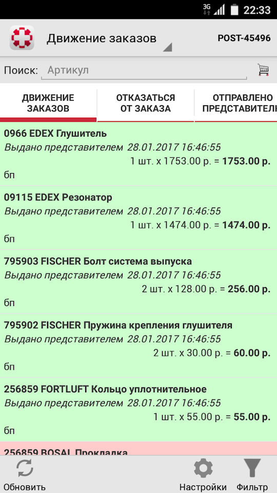

Привет! Заказан и пришел еще в феврале. Планировал пост запилить, но решил до тепла подождать) Старый попердывает, но пока жив, так что решил не заморачиваться.
Взял edex, так как 100% проверенные номера были.

Вот номера, заказывал на автодоке. Есть на вин-коде еще, но там доставки не было. Двиг у тебя простой, LEV? А то там длина резонатора разная.
RTI D16A двиг. мне главное среднюю часть, заводская отгнила в 2 см. от глушителя)
Вот тут точно брат я тебе ничего не подскажу. Глушитель (банка) на этом кузове, у всех одинаковый, а самая запара как раз таки в средней части (резонаторе). Горе-консультанты тебе ничего толком не подскажут. Я только поэтому edex взял, так как у человека здесь на сайте нашел каталожные номера аналога. У него двиг такое же. А резонаторов несколько видов для разных движков, 2 как минимум, по длине отличаются на 25 см примерно (это длина катализатора).
