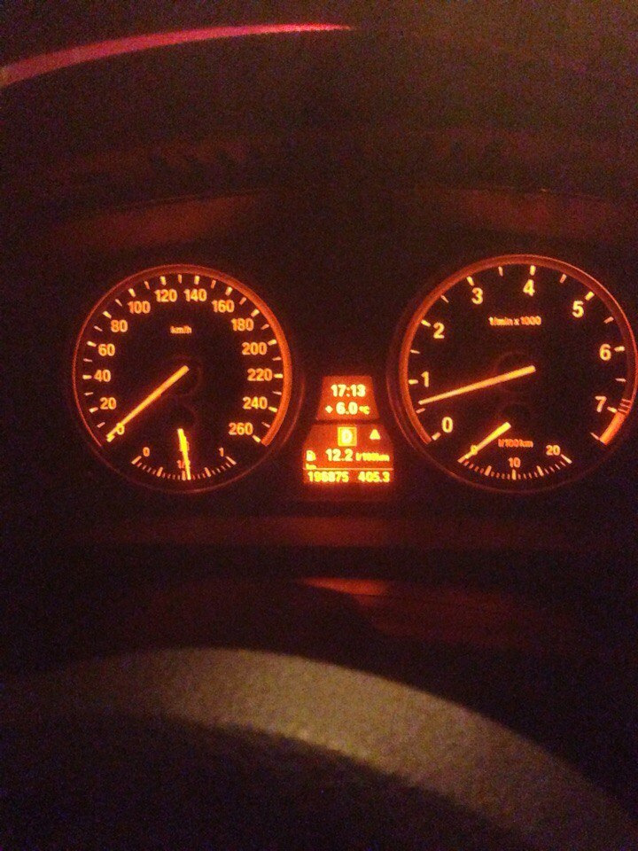

тут вся суть проблемы моей тачки)
Решил всё таки новый год встретить без лишних гирлянд на панели приборов и сделать подарок как себе так и тигру)поэтому было решено, приобрести все необходимые детали и заменить.

Вроде бы ничего не забыл)) в 12:00 работа началась, разбирали по деталям, сняли крышку…
За качество ссори, айфон уже постарел))
Сняли старый ванУс значит, думаю близок конец, щас соберут обратно и можно выстреливать, за всем процессом от и до я стоял над душой механика)))ну любопытно мне, да и машину люблю…Поставили новый на место, и замечаю, что то не нравится ему, очень долго присматривался к распредвалу, я начинаю волноваться, это не входило в мои планы, впереди новый год, подарки, не хочу лишние проблемы)))…Собрались у моей машины уже 4 мастера и все советуются, чё то трогают, пульс мой перевалил уже за 200 ударов, ну что такое?
Оказалась проблема вовсе не в ванусе, а в распредвале на впуске мать его…Фото ниже
Вот, в чем была причина потери мощности, не подавалось необходимое давление масла, из-за чего так могло произойти Бог знает. Я в отчаянии, обратно его ставить не вариант уже, иначе все пропадает просто так, все на ветер. В итоге решил и его поменять, что еще поделать, спустя 5 часов работы, все заменили, все заработало как надо.
На данный момент проехал после замены всей этой билибирды 2 000км, пуля!) Кстати, после замены этих прокладок расход масло равен 0))дастишь фантастишь.

"Унимание" все равно светится)))
