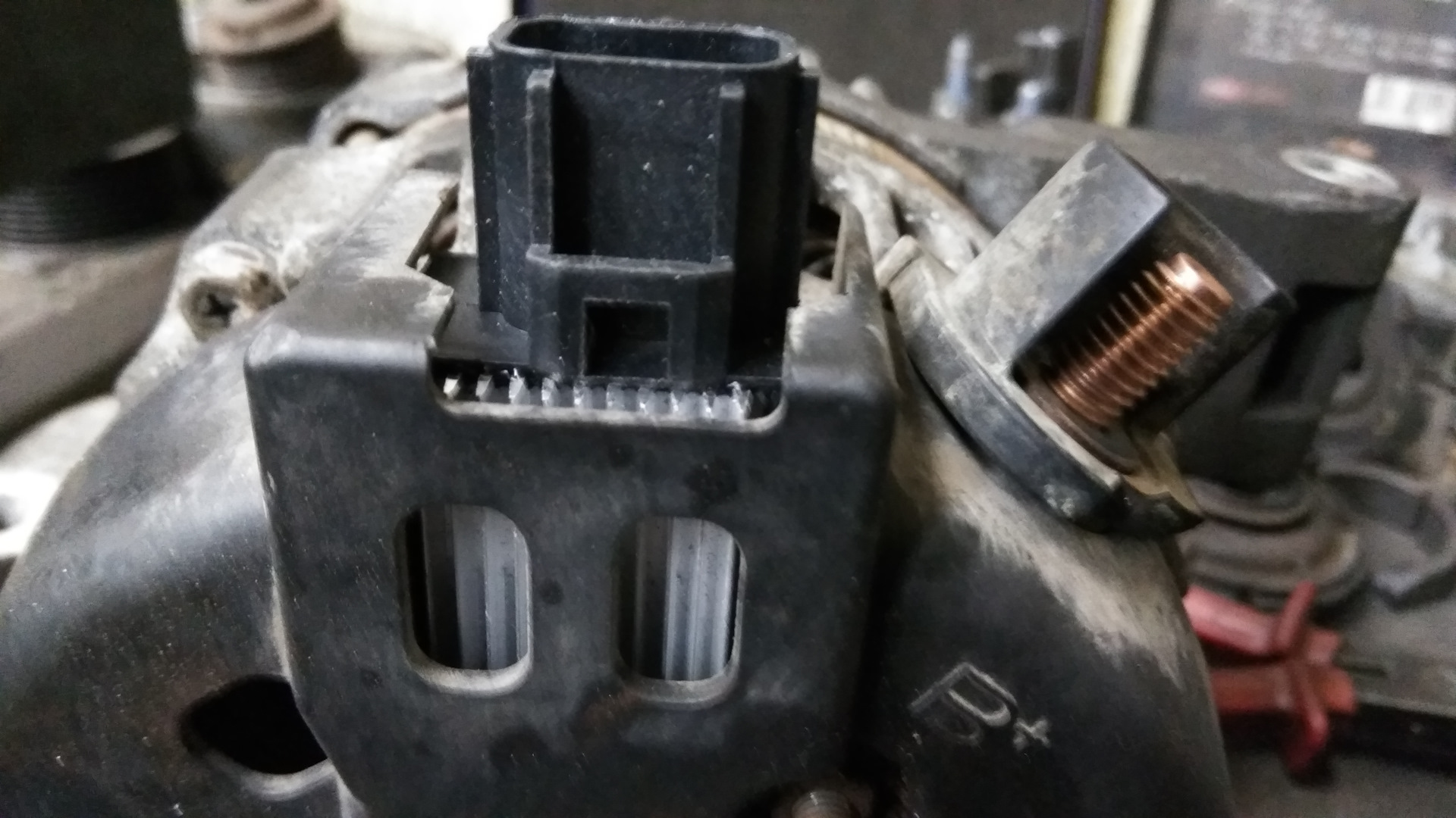

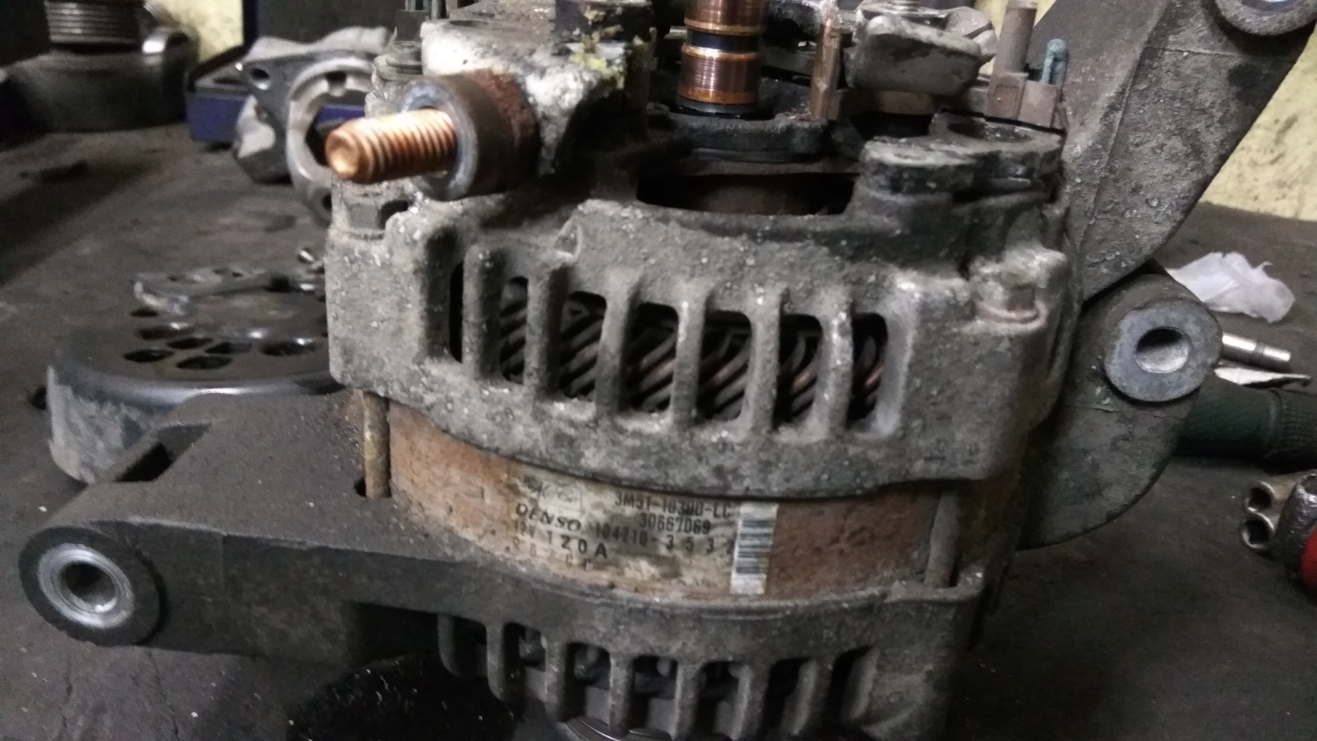

Загорелась лампа АКБ, входе тестов специально обучинными людьми было выявлено, что нужен ремонт Гены), был перезаряд.После ремонта Гены, установки его на место и пробного запуска лампа АКБ все равно горела.Проблема значит где-то в косе, будем искать.Но это другая история.Поезжу так пока с лампой.

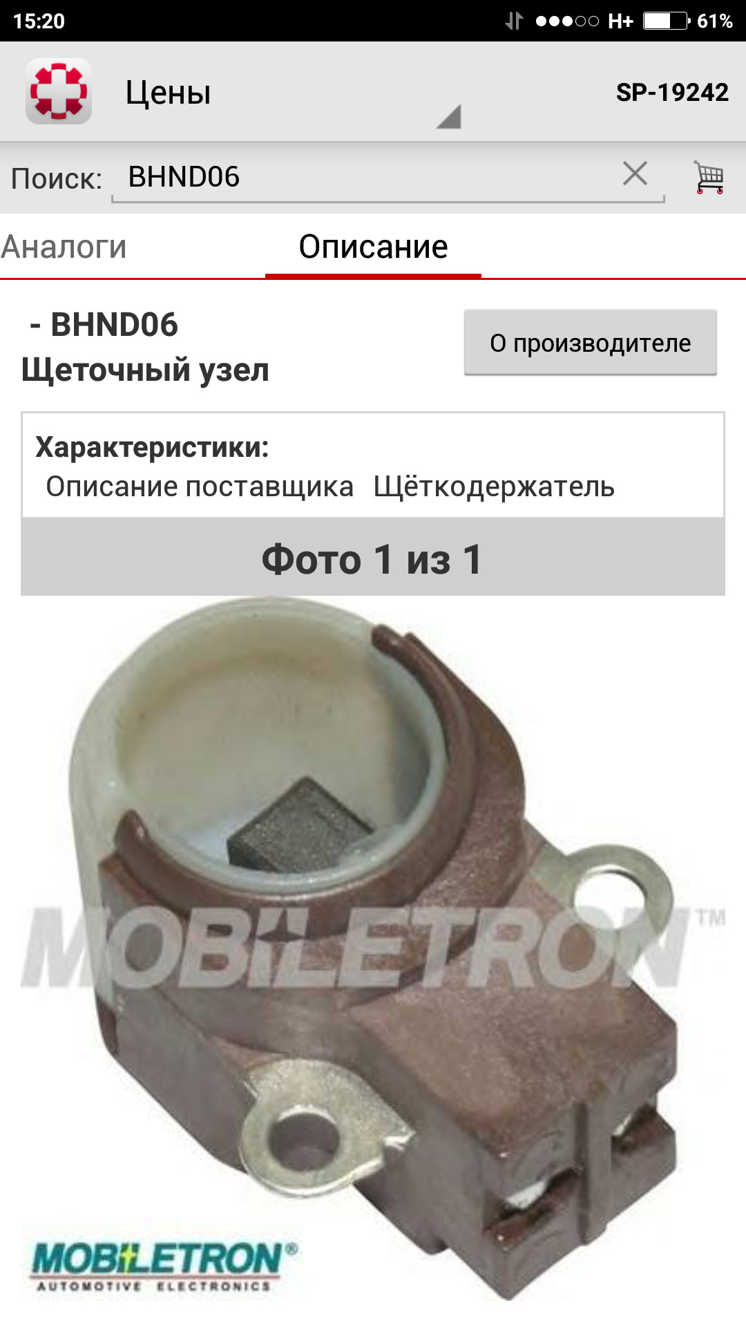

Щеточный узел фирмы Mobiletron-BHND06 300р.

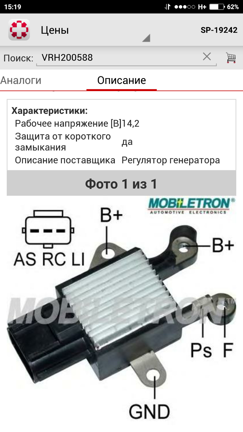

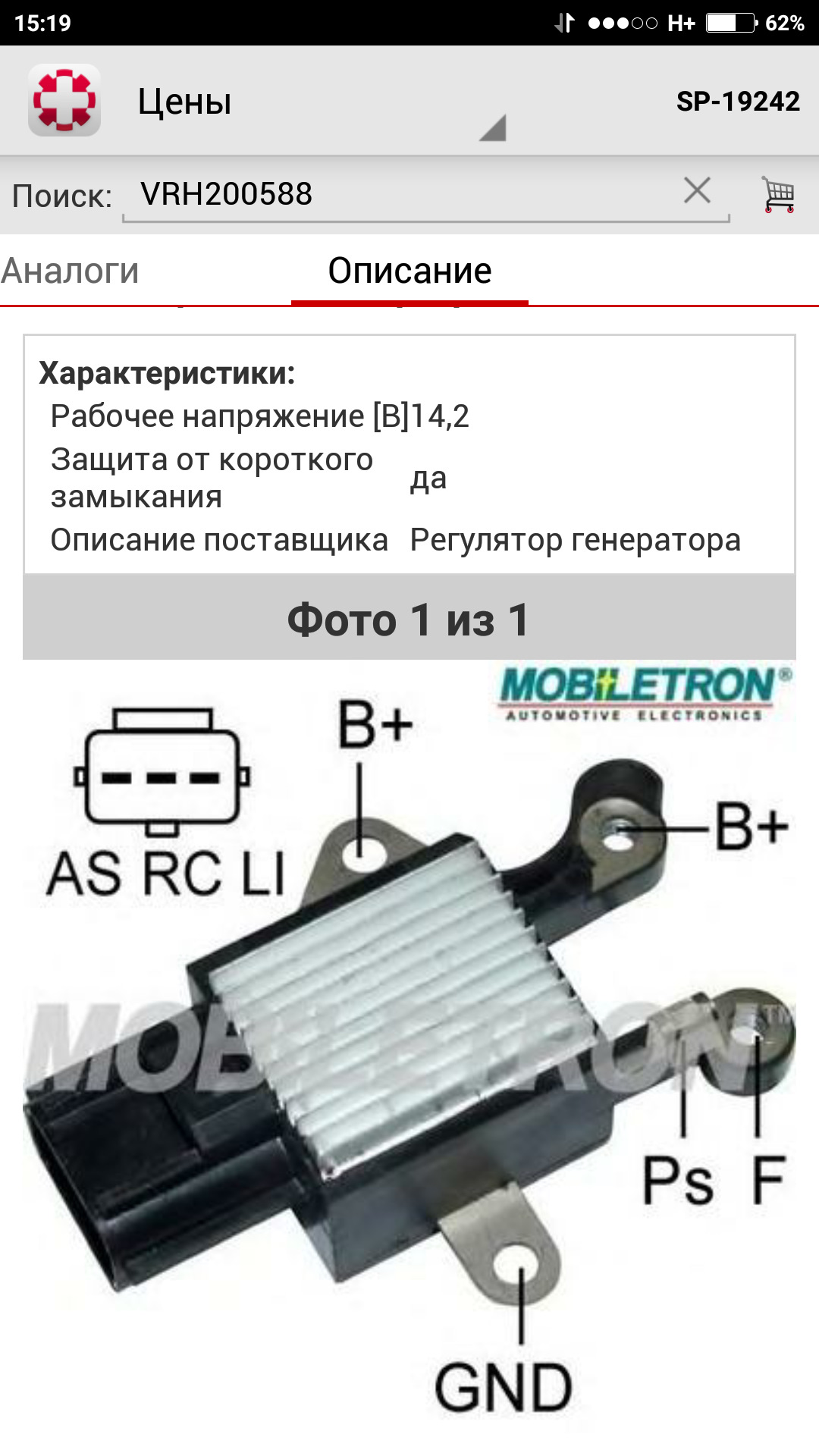

Регулятор генератора фирма Mobiletron-VRH200588 1400р.

Запчасти на фото: VRH200588
Запчасти на фото: BHND06
