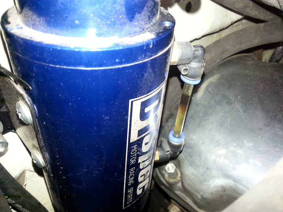

Сегодня пришел в гараж, стал заводить машину, двигатель запустился не с первого раза, как будто ему что то мешало.
Сразу же услышал шипение, пока двигатель прогревается стал разбираться откуда звук.
Источник нашел под капотом, из трубки масляного щупа тоненькой струйкой текло масло и шипел воздух.
Заглушил. Сразу подумал на масло уловитель, он наполовину был заполнен и его содержимое замерзло, хотя конструкция позволяет газу проходить даже если он будет почти полный.
Проверка показала что замерз шланг который идет от двигателя на масло уловитель.
Шланги отсоединил, нашел короткий шланг соединил на прямую. Долил немного масла поехал.
Не думал что может замерзнуть именно шланг, хотя меня об этом предупреждали. И знаю что многие на зиму отключают маслопомойку. Прежняя версия масло уловителя работала и нечего не замерзало, наверно поэтому и тут был уверен что все будет ок. Но шланги тут более долинные, чем длиннее шланг тем больше газ охлаждается тем больше конденсата
Вывод:
На зиму надо отключать масло помойку и ставить родную пробку со стоковым фильтром уловителем. В моей пробке фильтр отсутствует. Летом можно спокойно ездить с мало уловителем, ни каких проблем нет только польза.
И зимой масло уловитель быстро наполняется, буквально поездок 5 и надо сливать конденсат.
p.s Куплю масло заливную пробку на УЗАМ обязательно советскую со стаканчиком под фильтр.

не совсем правильно сделано у тебя просто. надо чтобы шланг от клапанки шел сразу вверх, овалом, а потом вниз в помойку. тогда всё будет стекать или назад в клапанку, или в помойку.
Зачем лукаво мудрствовать? Похожая ситуация приключается с жигулятниками, т.к. у них длинный шланг от маслоуловителя (сапуна, пламегасителя) и частенько перемерзает в хороший мороз, в УЗАМах перемерзать не успевает. Сказать, что штатная компоновка прям заливает маслом корпус воздухофильтра и забивает смолистыми отложениями (зимой — эмульсией-конденсатом) карбюратор — тоже нет. Мотор прошел 160000 без ремонтов и не вскрывался с завода — в воздушном фильтре легкая масляная пленка, карбюратор чуть менее загажен, чем при эксплуатации на бензине (езжу на газе), зимой нет и намека на конденсат, в пробке стоит вместо лески металлическая посудомоечная мочалка. "Так чего тебе, хороняка, надо?"(с)

Думаю можно. Или клапан который будет сбрасывать давление, но не факт что он не замерзнет из-за конденсатата

Она лучше родного фильтра в пробке, но зимой много конденсата, поэтому на зиму все таки придется отключить, весной вновь подсоединить. Если уменьшить длину шлангов то проблем не будет
Чем она лучше? Тем что запас масла в себе хранит? Шланги хоть по давлению рассчитывал или первые попавшиеся стоят? А летом или сальник полетит, или тот самый шланг:) как ты вообще можешь судить лучше она или хуже, не имея штатной пробки?
Тем что масло не летит во впуск. Шланги конечно рассчитывал, а то давление в них ого-го рванет мало не покажется. И вправду на лето тоже лучше снять, а то летом перемерзнет сальник даванет, ваще обидно будет
