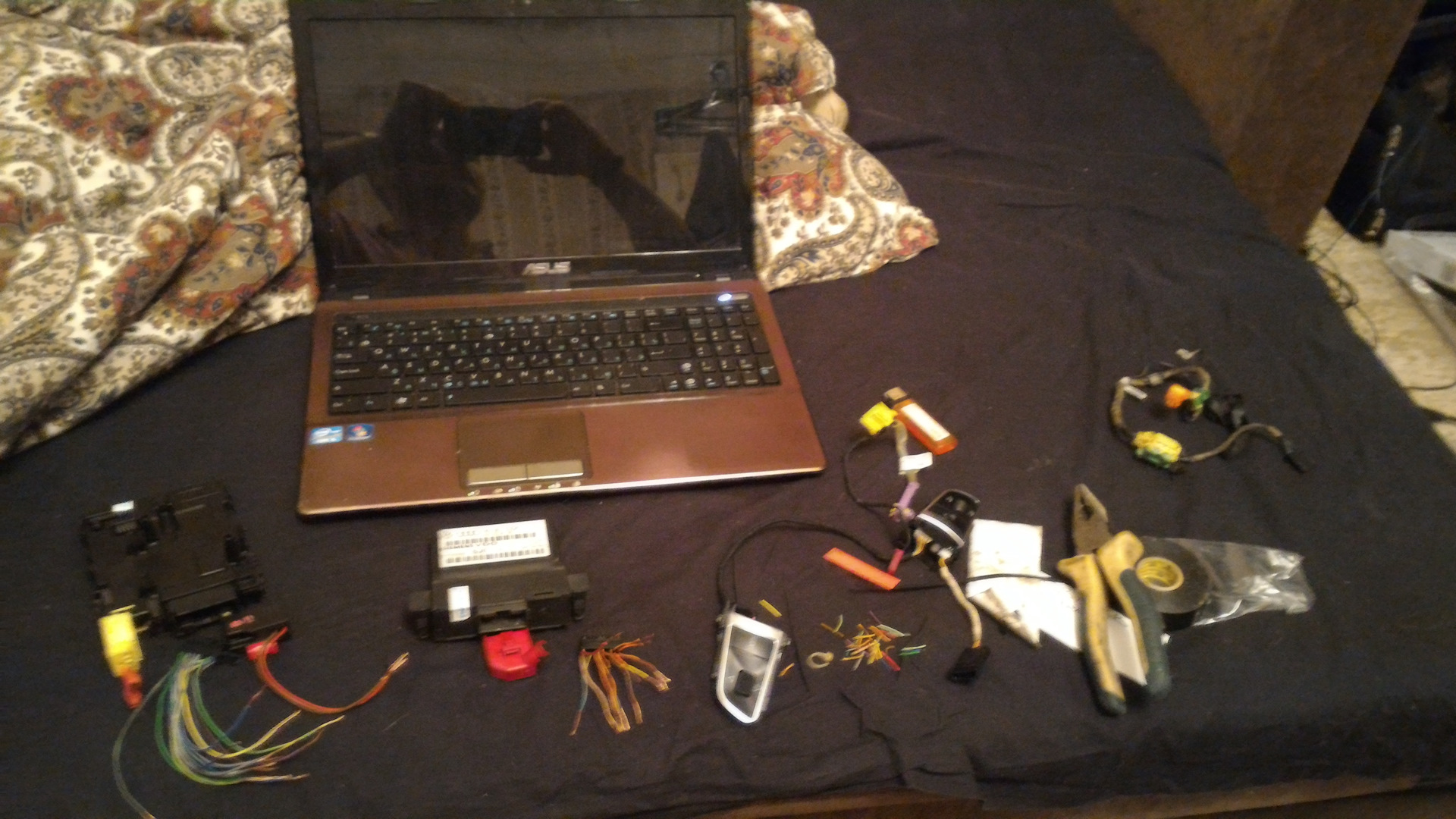

Итак, по его мануалу нам необходимы блоки
1K0 907 530 K — CAN gateway
8P0 953 549 K — Блок управления руля
Если с гейтвеем в Питере проблем нету, то блок рулевой колонки купить нереально. Имеются блоки с другими индексами, но это кот в мешке и стоит около 5тыс, что в два раза дороже руля))

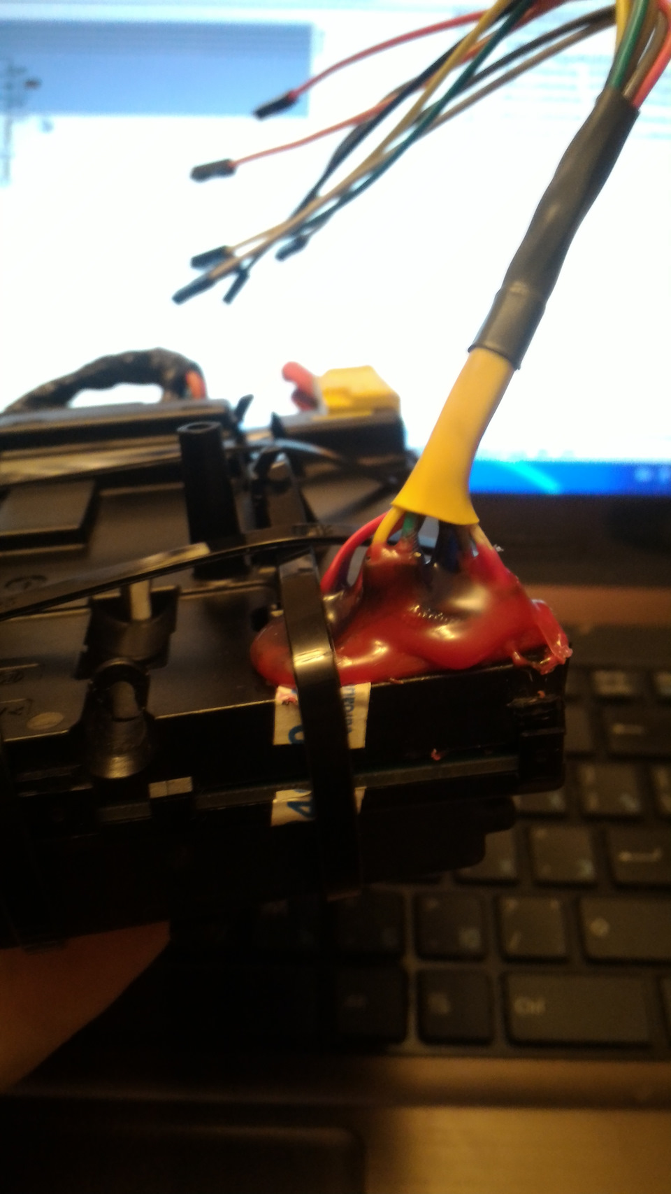

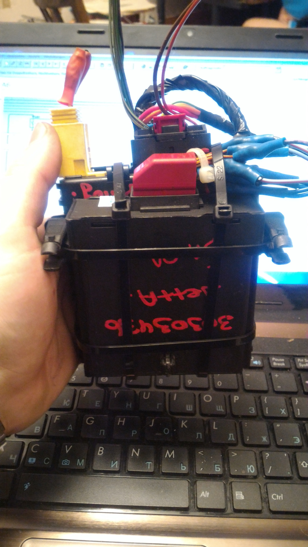

Мной был найден блок 3C0 953 549 K, который стоил 700 рублей и имел LIN на борту
Он шел на пассаты В6 и имеет совершенно другую распиновку

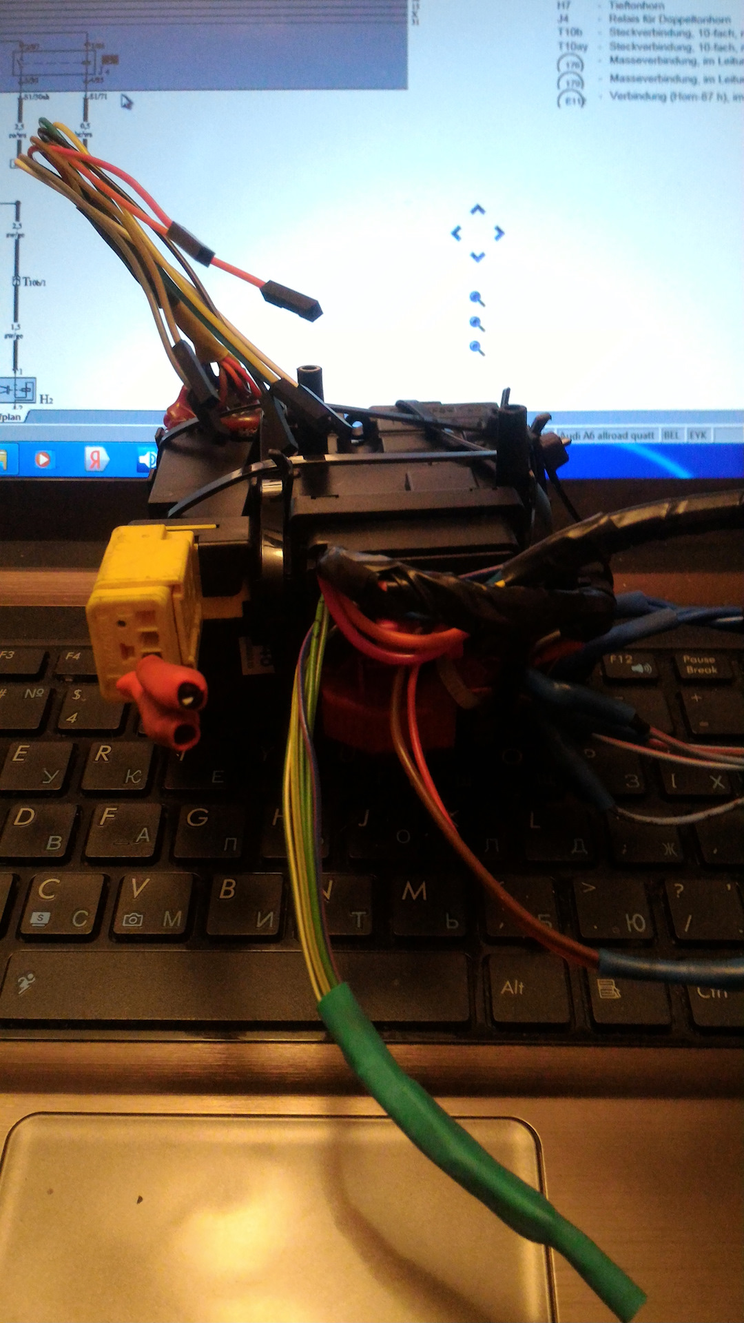

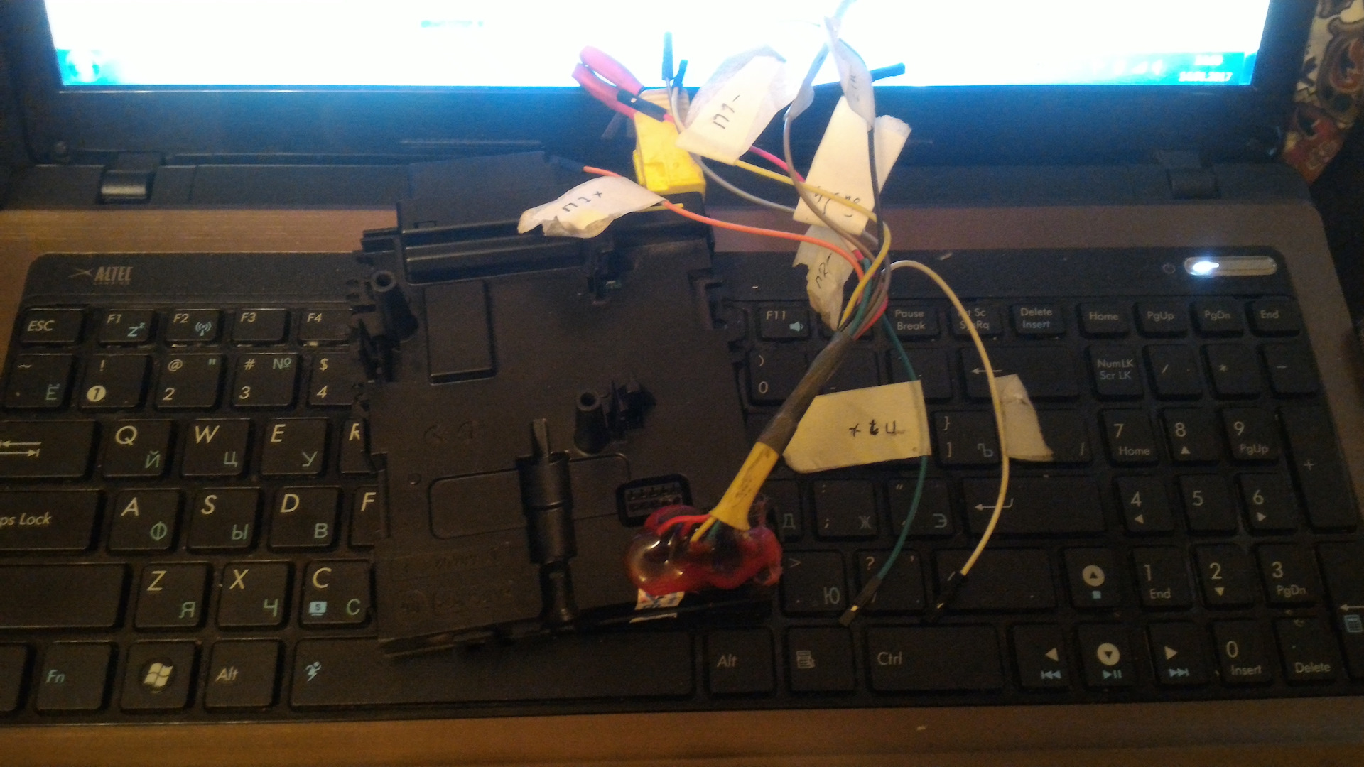

Так, что берем Ельзу, блоки и собираем новую проводку

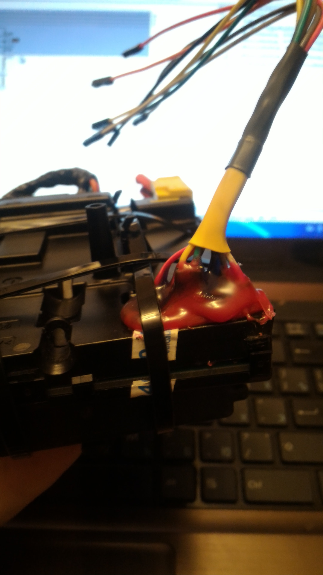

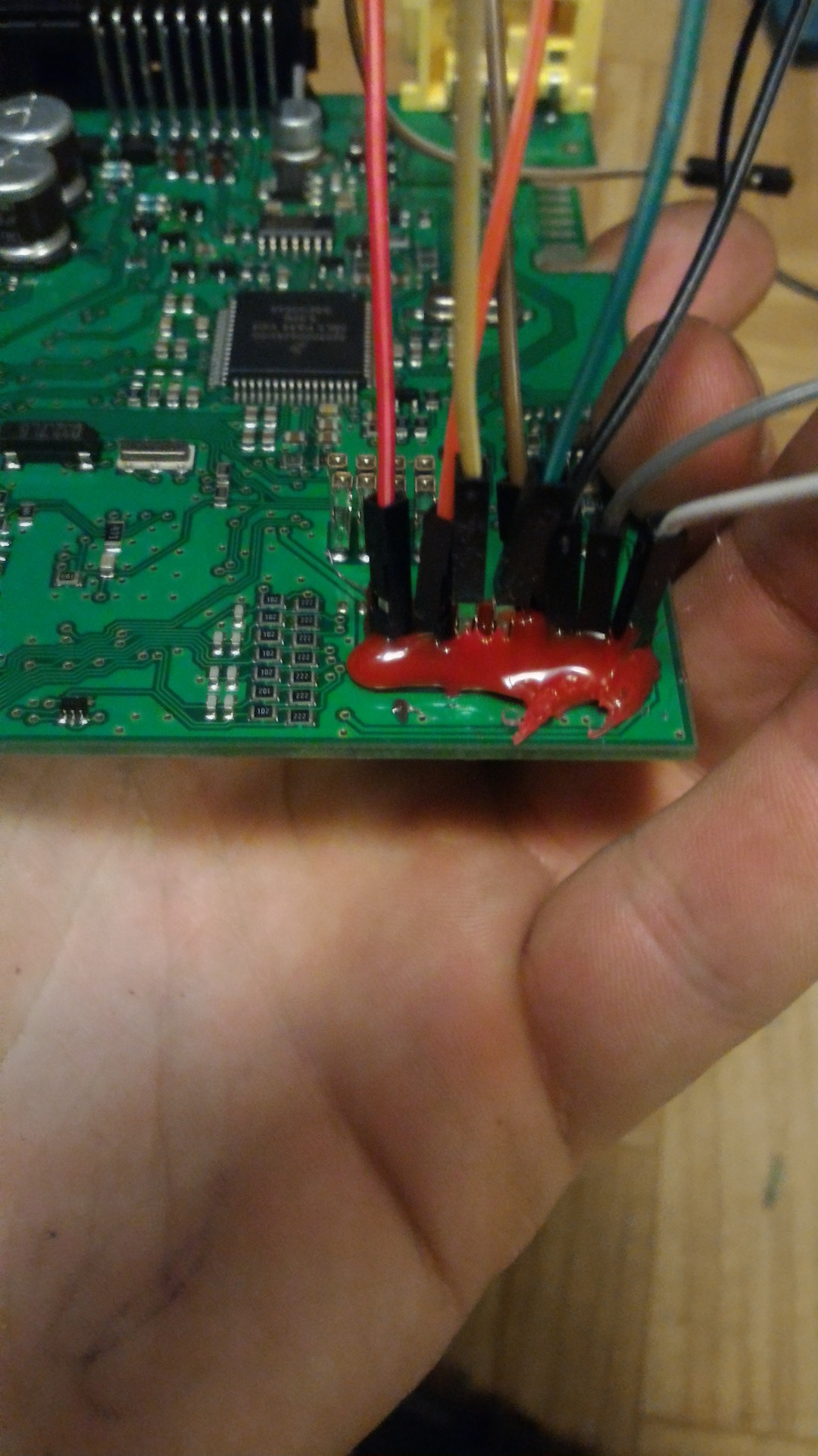

Припаиваемся прямо к плате, так как разъемов не существует
Заливаем термоклеем для надежности
Собираем блоки вместе

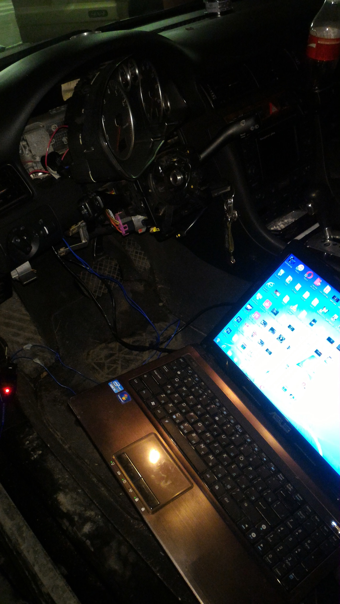

Идем ставить на машину

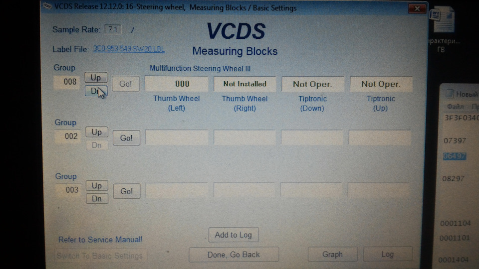

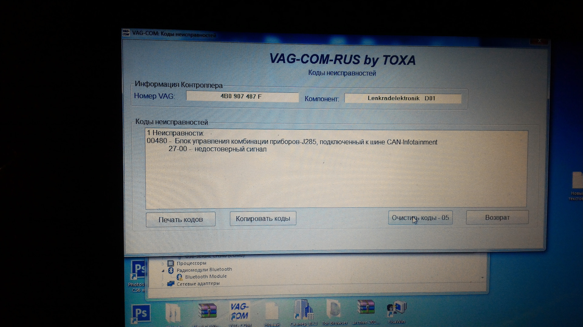

Открываем диагностику, получаем:
Вспоминаю, что есть стандартный блок руля, вытаскиваю его
Далее ваг ком ничего не видет, ничего не работает
Понимаем, что шнур 409 не видит CAN, покупаем другой, например этот, читаем

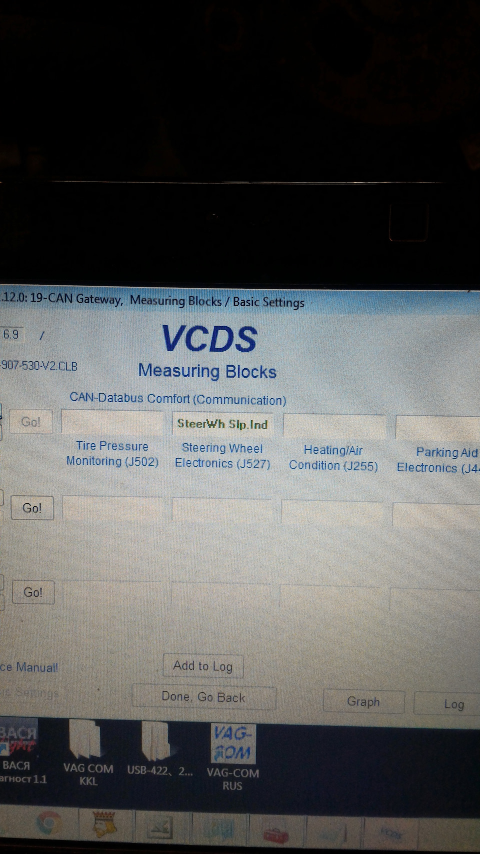

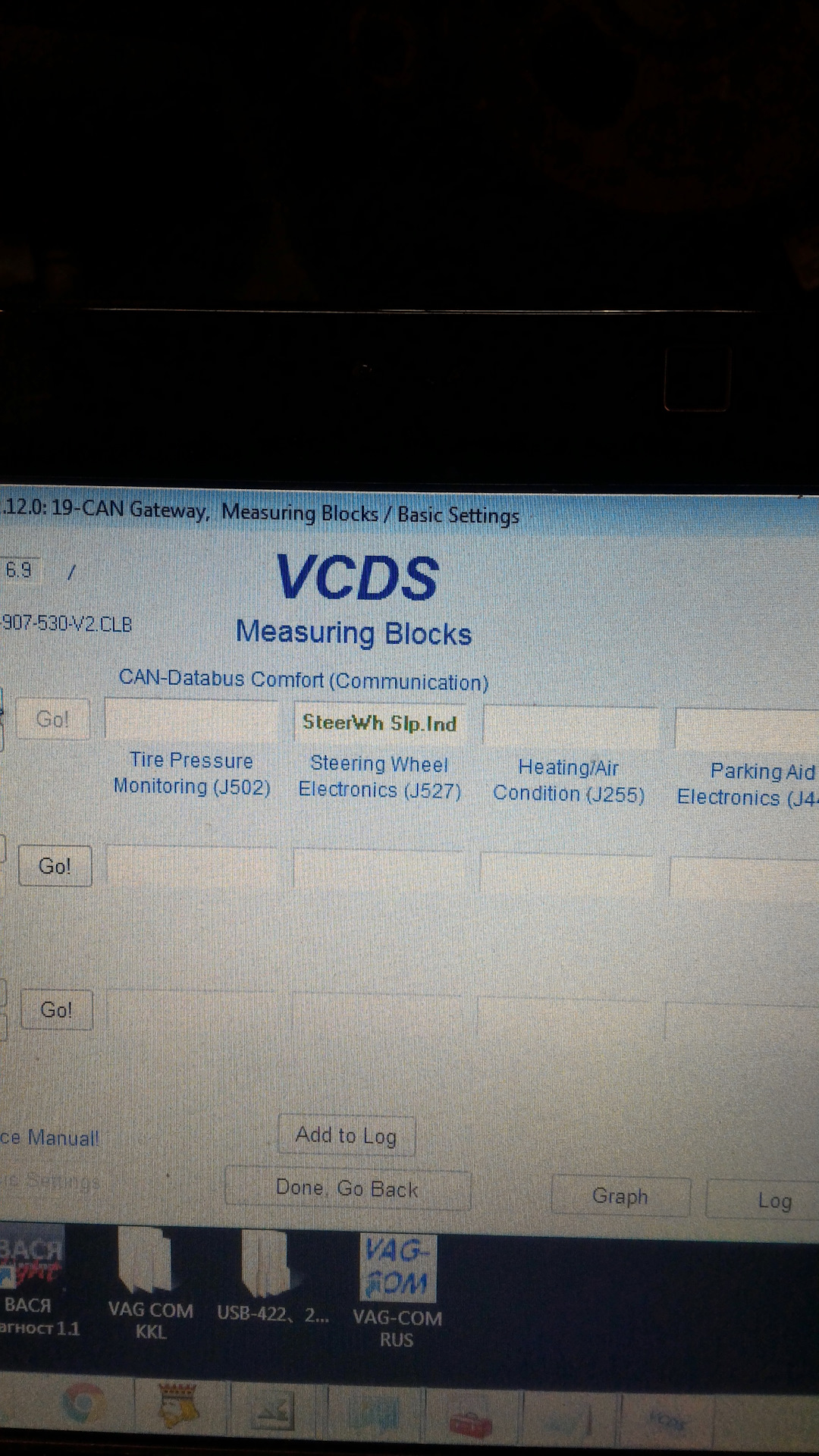

Блок гейтвея виден, опрашивается, все хорошо. Прекодируем его под наши нужды.

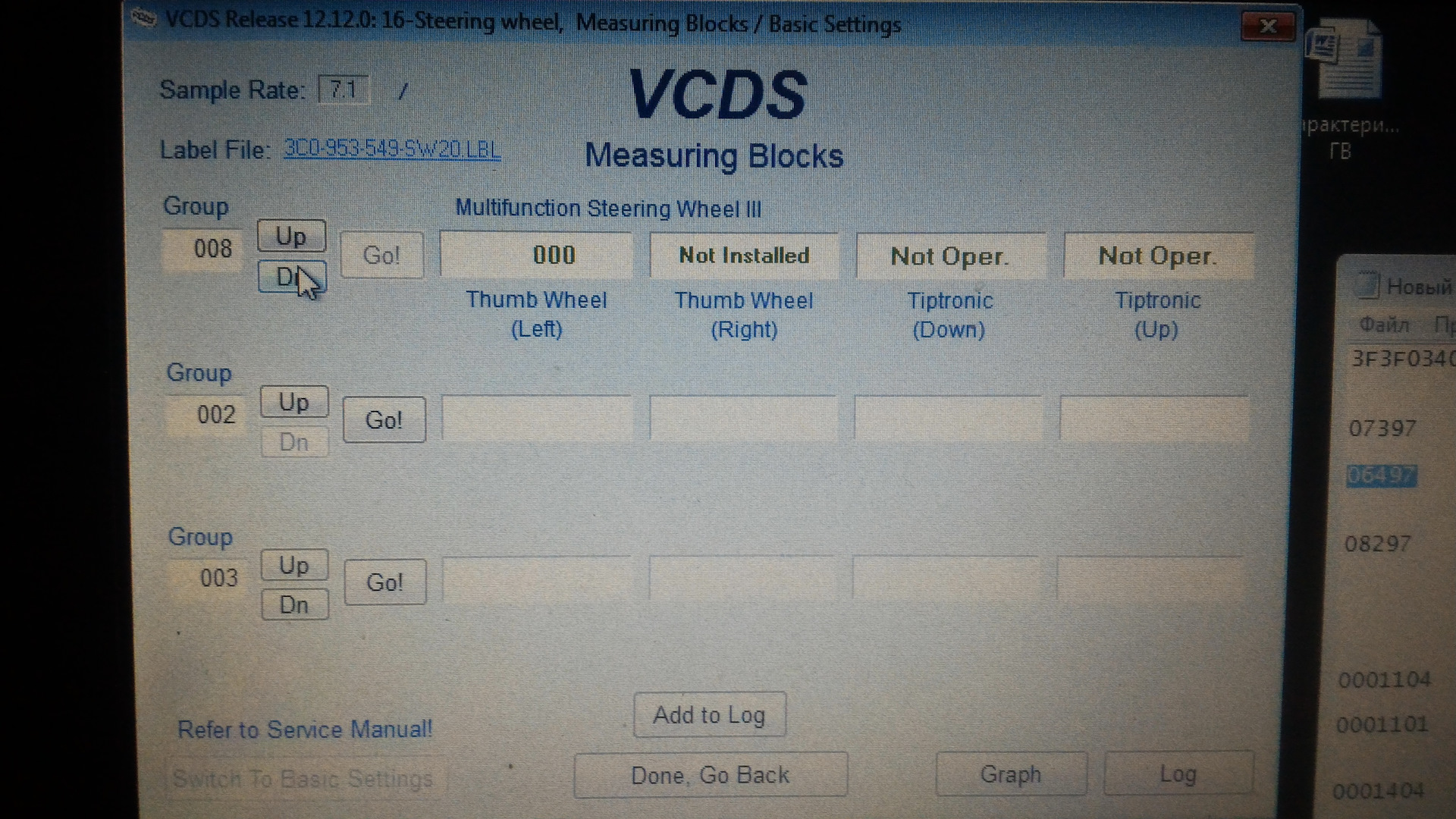

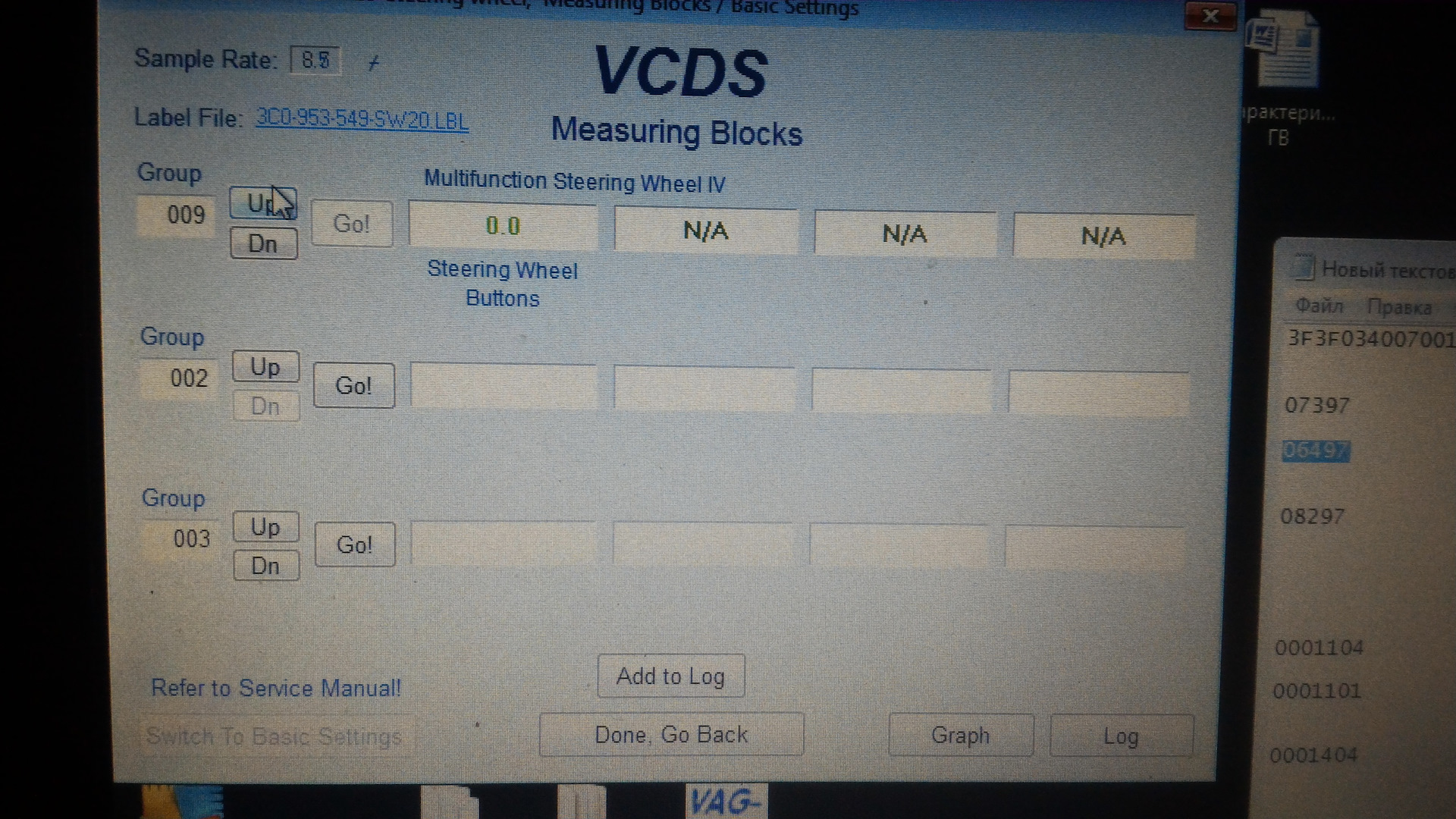

Заходим в группу измерений 132
Тут бурда какая то. Должен быть 0 — связи нет, или 1 — связь есть
Сам блок руля не виден шнурком

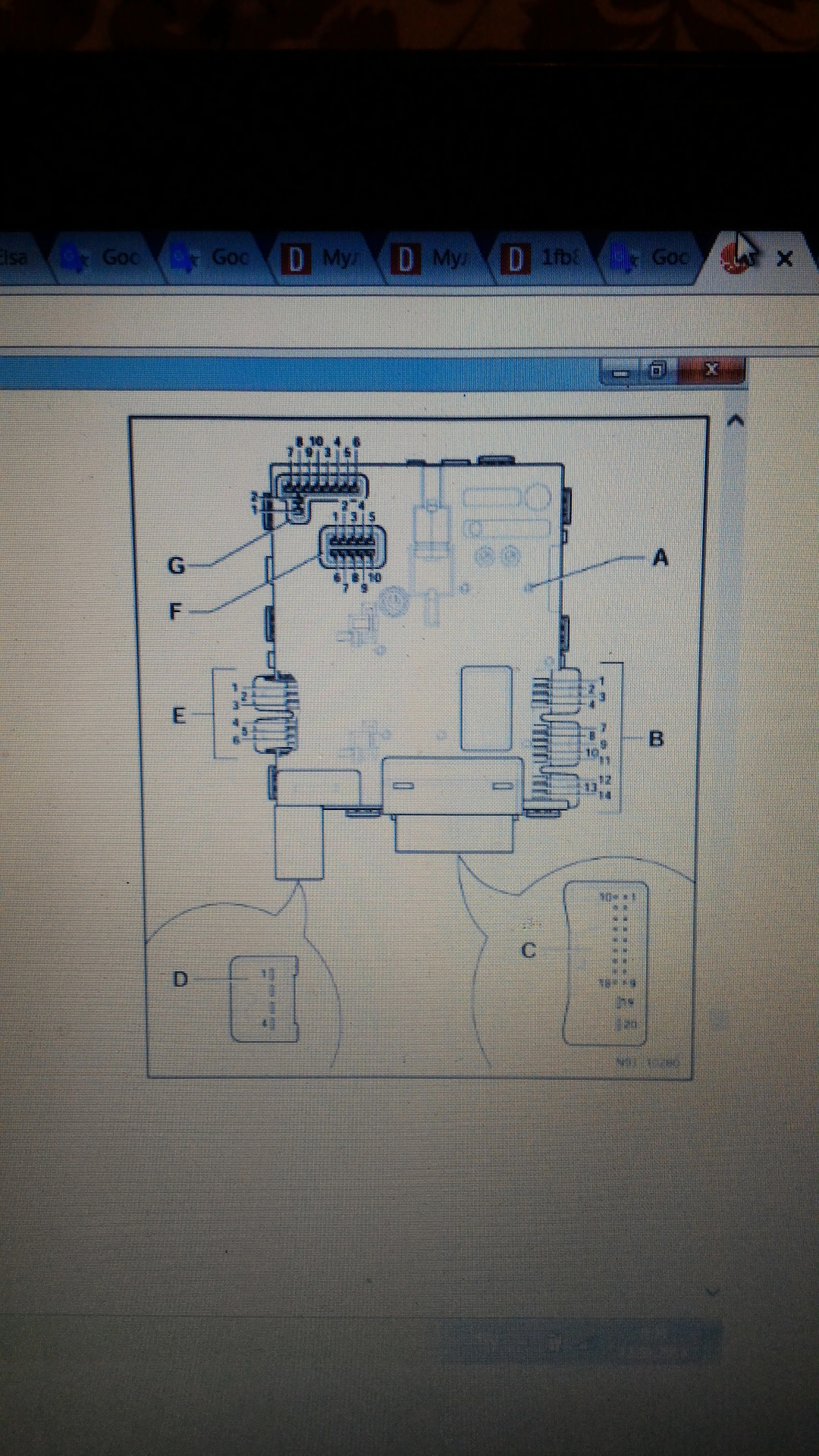

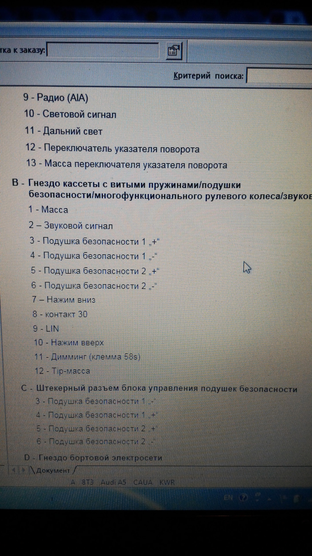

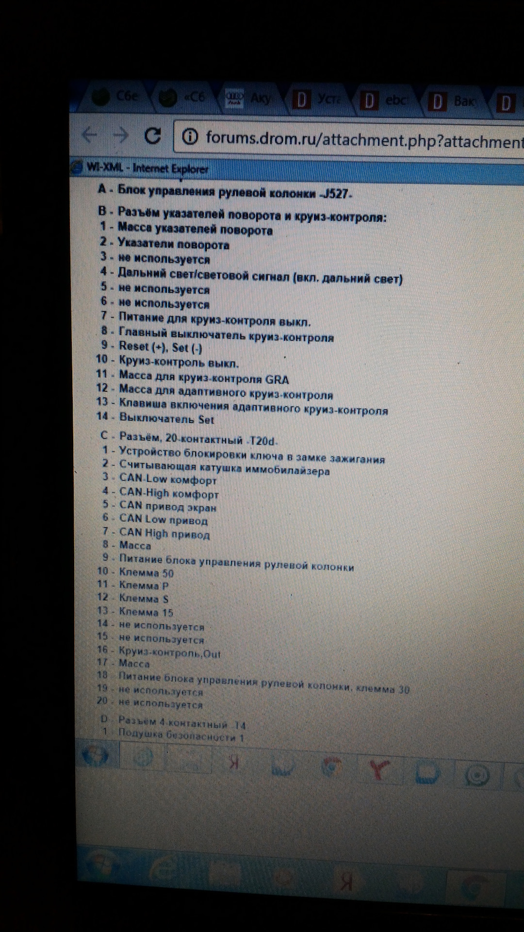

Смотрим схемы, добавляем еще один плюс, получаем следующее

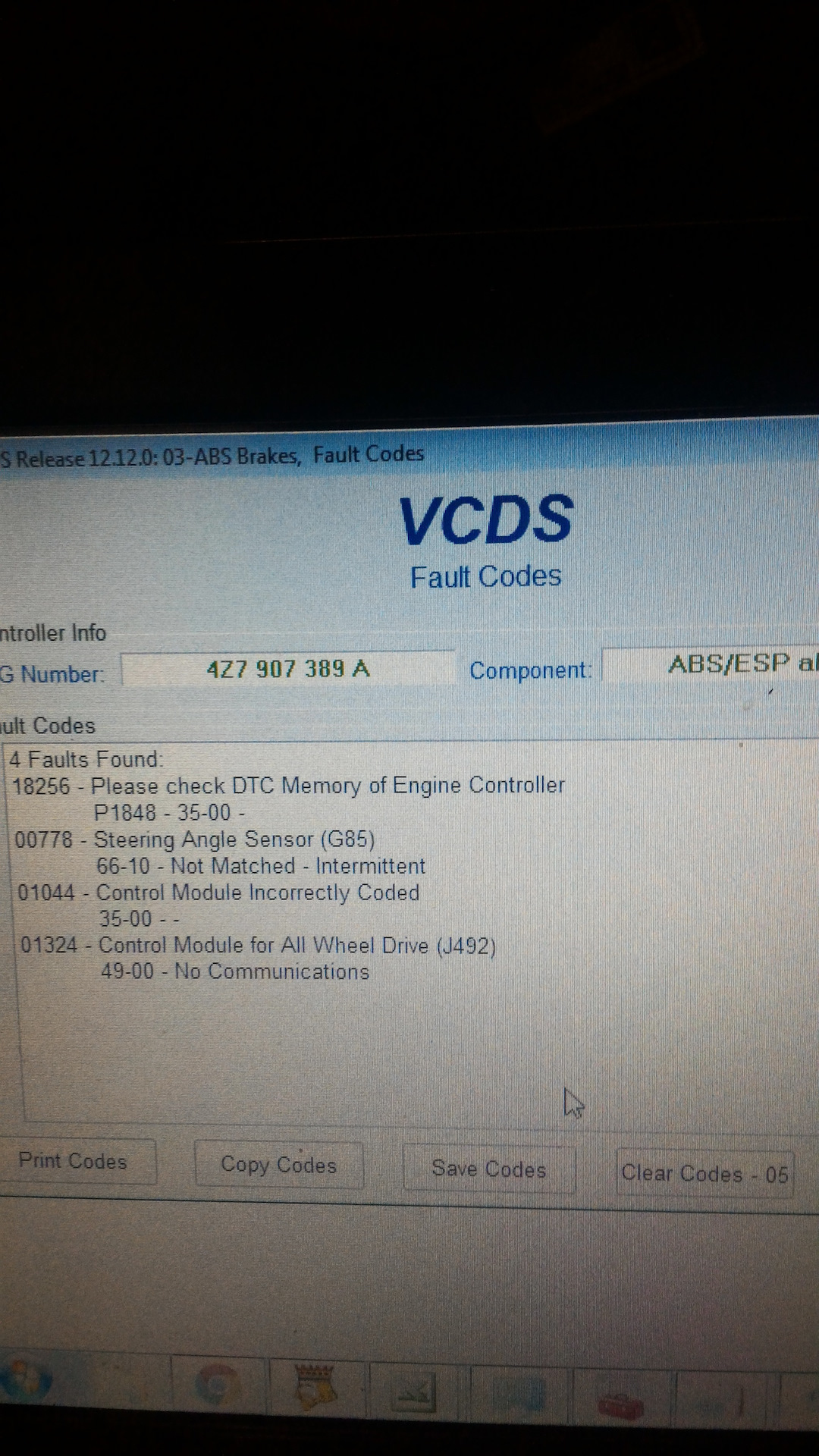

Блок руля виден, читается
Но слетает кодировка ABS, вылетает ошибка по двигателю и пневме
Вот так одни движением я сломал всю машину. Скорее всего произошел кофликт шин
С абс я мучался часа 4, никак он не хотел сбрасывать ошибки. Хотя, кодировался, но толку 0
Опять смотрим схему, убираем другой плюс))
Вуаля, все ошибки ушли, все хорошо
Кроме одного, блок от пассата понимает только нажатие кнопок на руле, а колесо прокрутки для него не понятно, хотя в блоке измерений оно есть
Тут по счастью подвораивается другой аудюшный блок, перепинываем разъем, ставим его и все начинает считываться прораммой

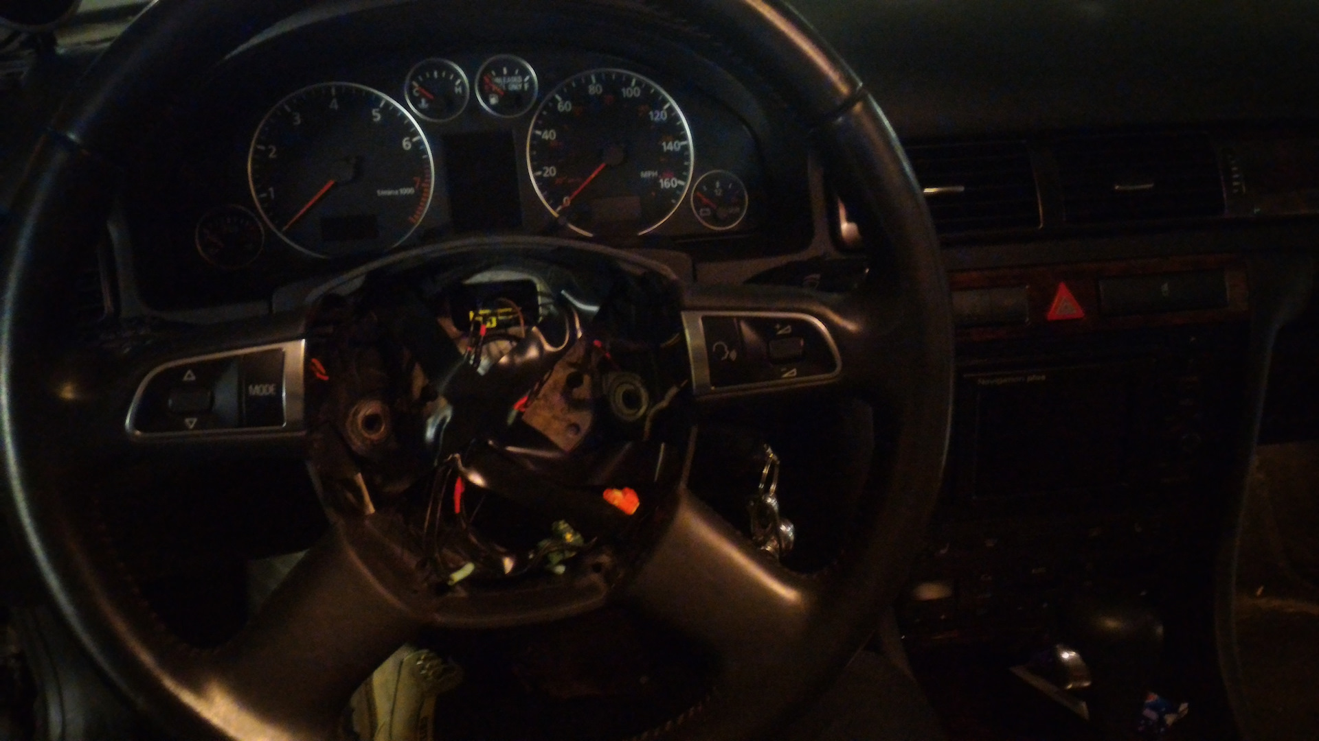

В конце получаем вот:

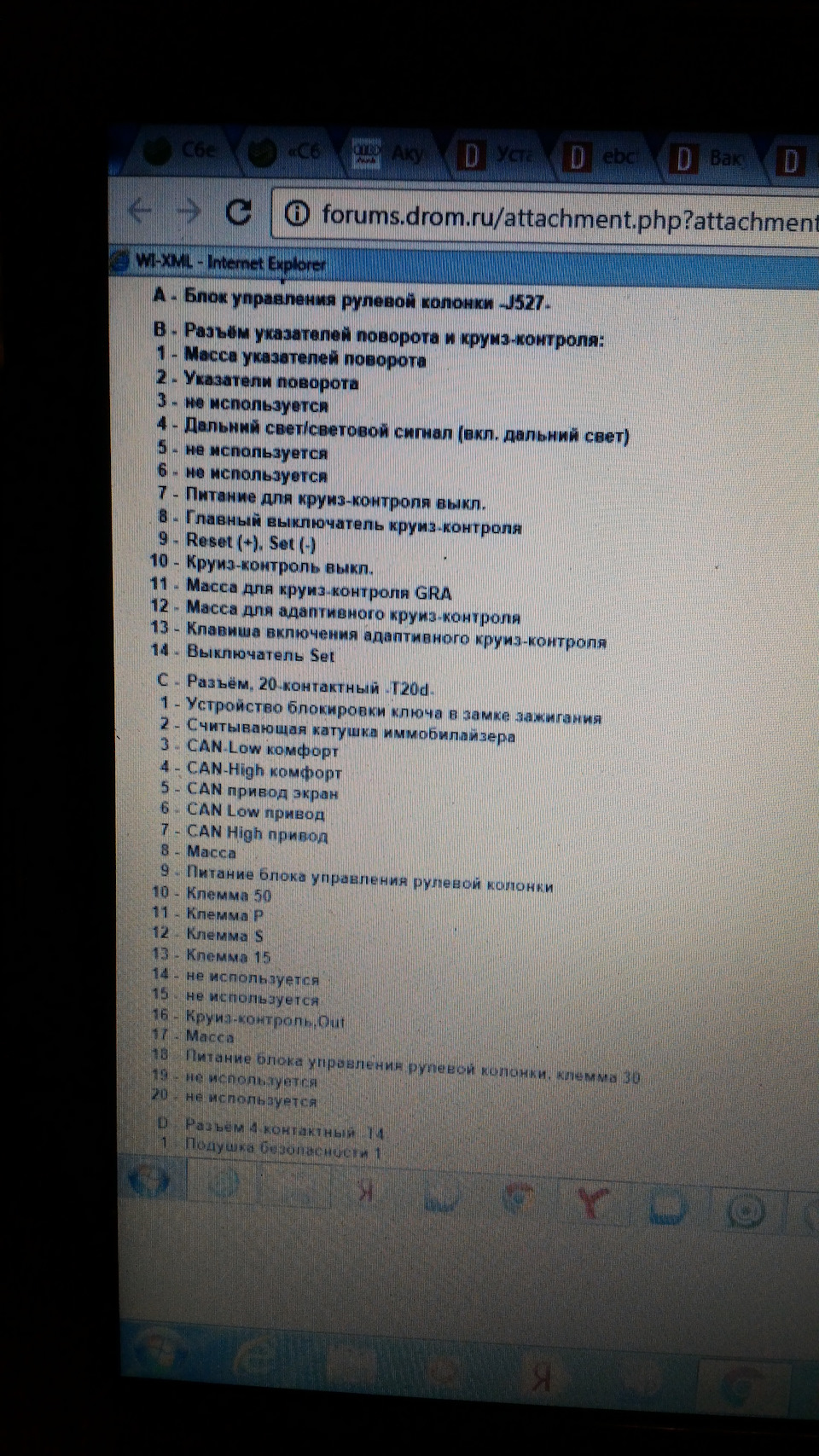

Все классно и ништяк, прочитал отчет Wayland и Ваш, у него сказано про 3 пин, типа это лин. По схемам смотрю, там вообще 9 пин на разьеме G

Привет ! Тоже устанавливаю руль от С6, никак не могу найти распиновку разъема на который нет штекера, блок нашел от ауди А3. Можешь помочь ?
Так то, что в начале поста не подходит?
Остальное посмотри в ельзе, я винду снес, сейчас не могу посмотреть ничего:(
Не помнишь что ты сделал чтобы в gateway в 132 канале начало показывать 0 или 1, ато мне что то так и не разобраться, нажатия кнопок так же видны, а рнска не реагирует😑
Во первых проверь кодировку гейтвея, чтобы стояла галка напротив блока руля
Затем еще раз перепроверь все плюсы, которые идут на блок. Их там много, но не все должны быть подключены

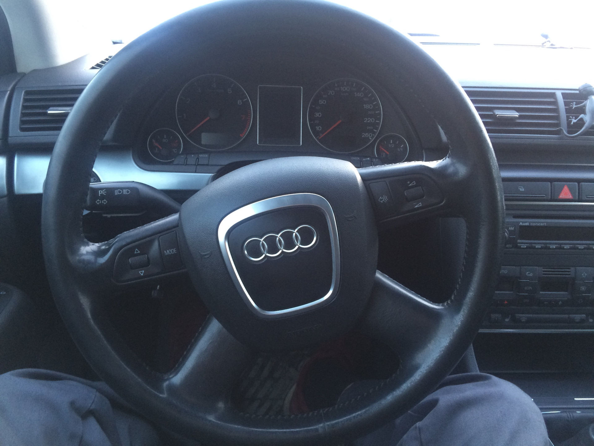

а последние фото это что за модель машины? торпеда не знакомая. аварийка забавный квадратик)
похоже на а4 b6
Она и есть, рули одинаковые, мне конкретно этот отправили

Что бы не слетал ABS нужно просто НЕ подключать can-powertrain к подрулевому блоку.
Я методом перебора питания это понял)

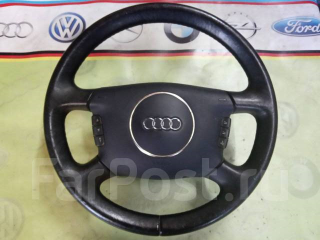

А родной мультируль остался?
Да, остался
4 спицы
работает?
Да, работает))
