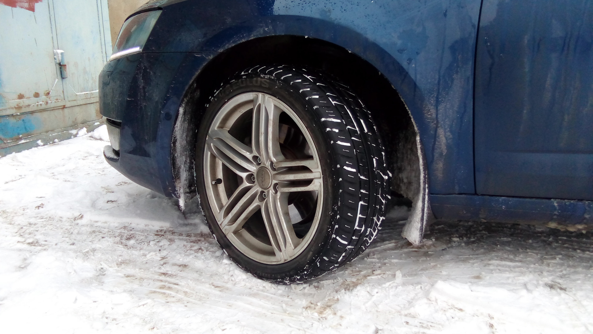

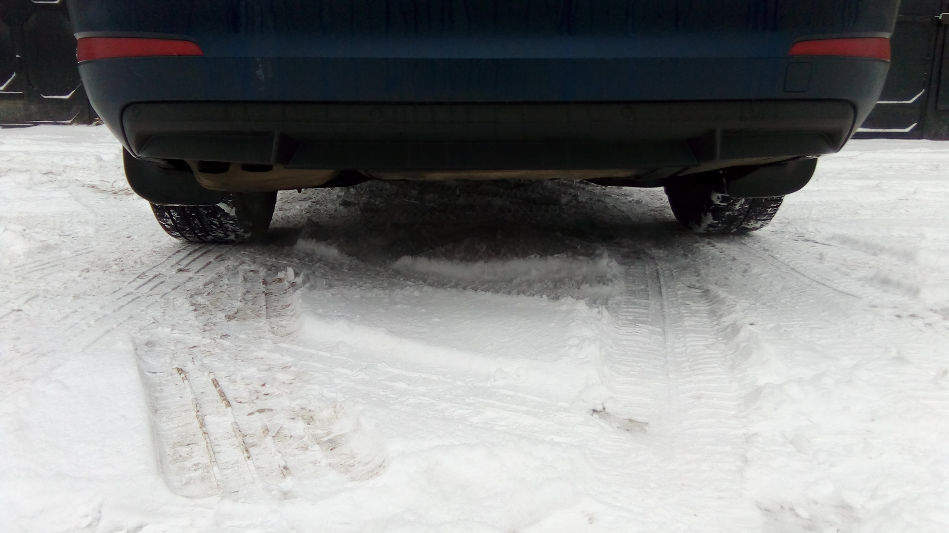

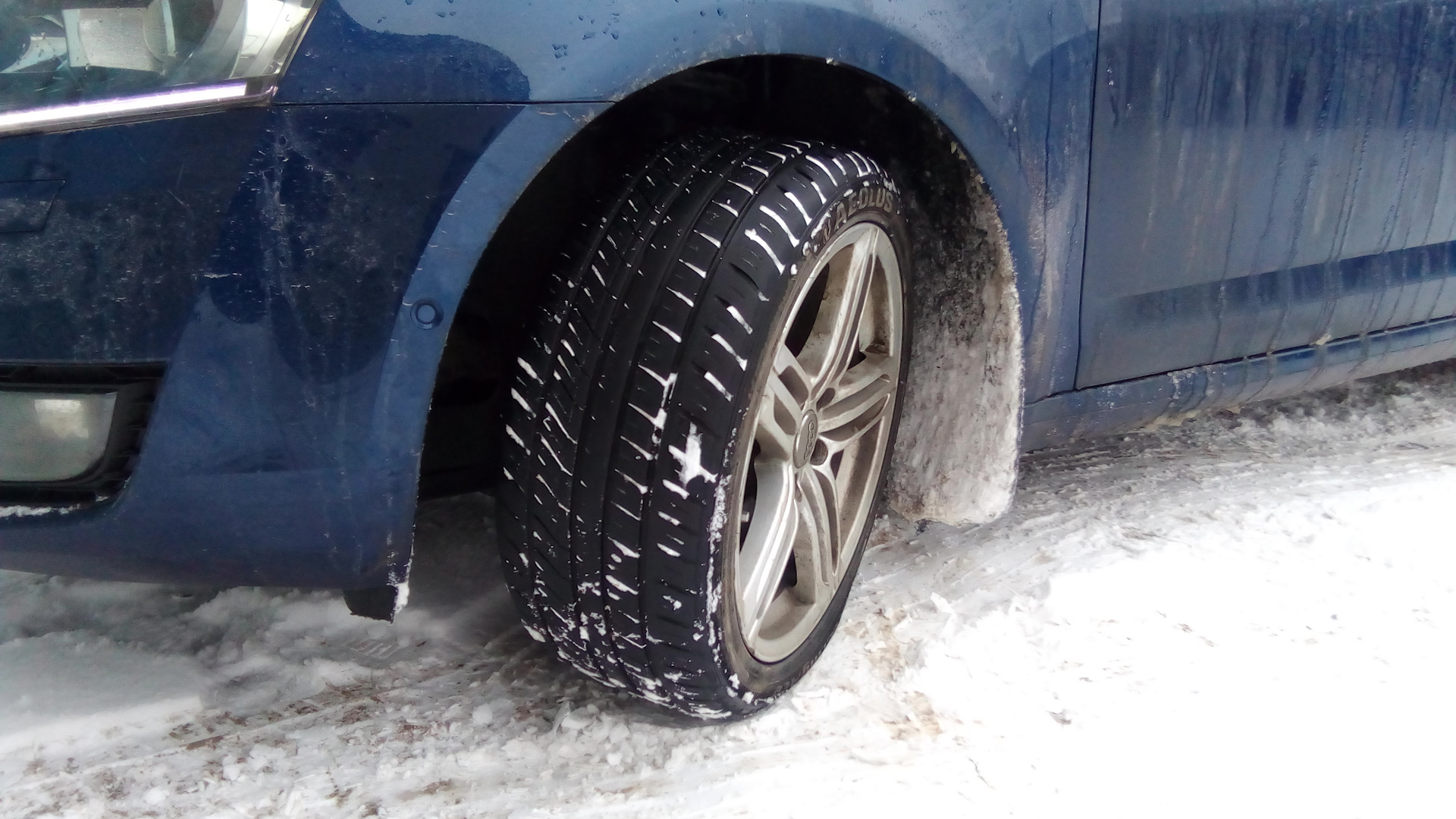

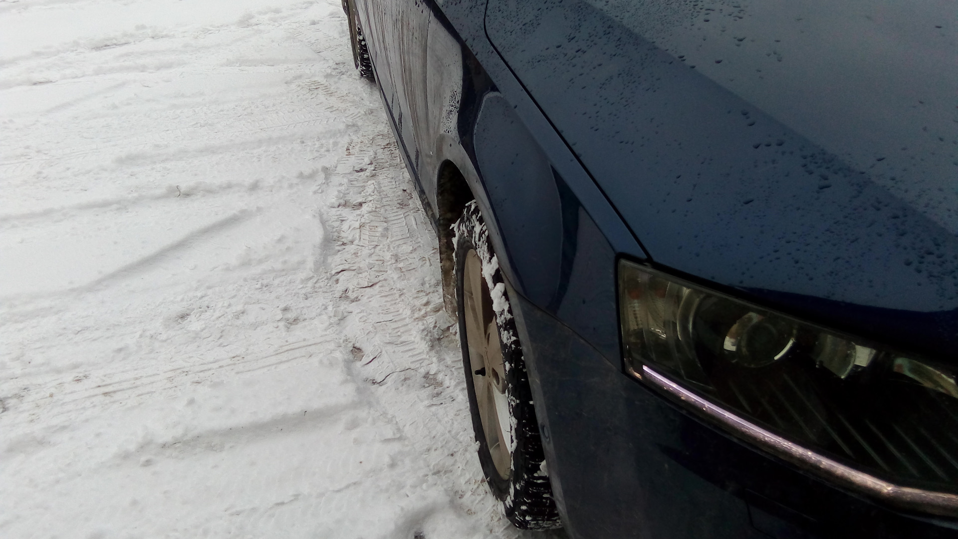

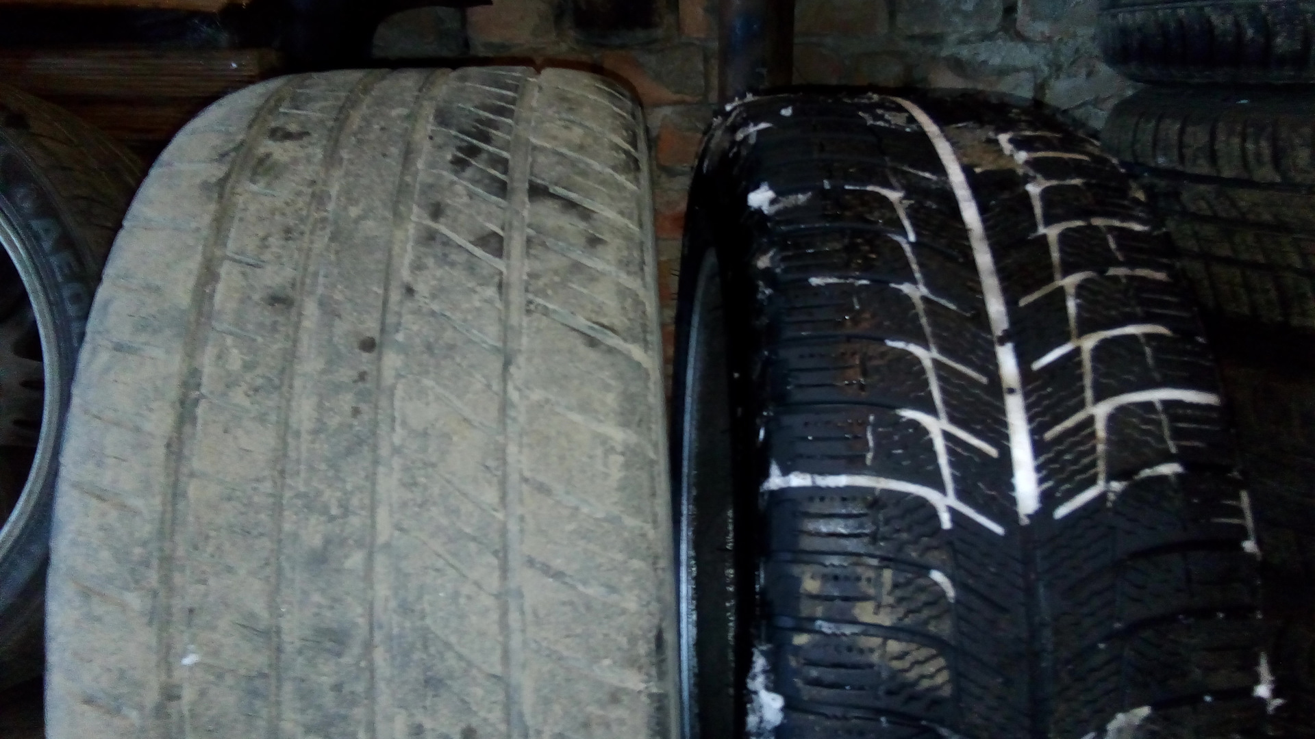

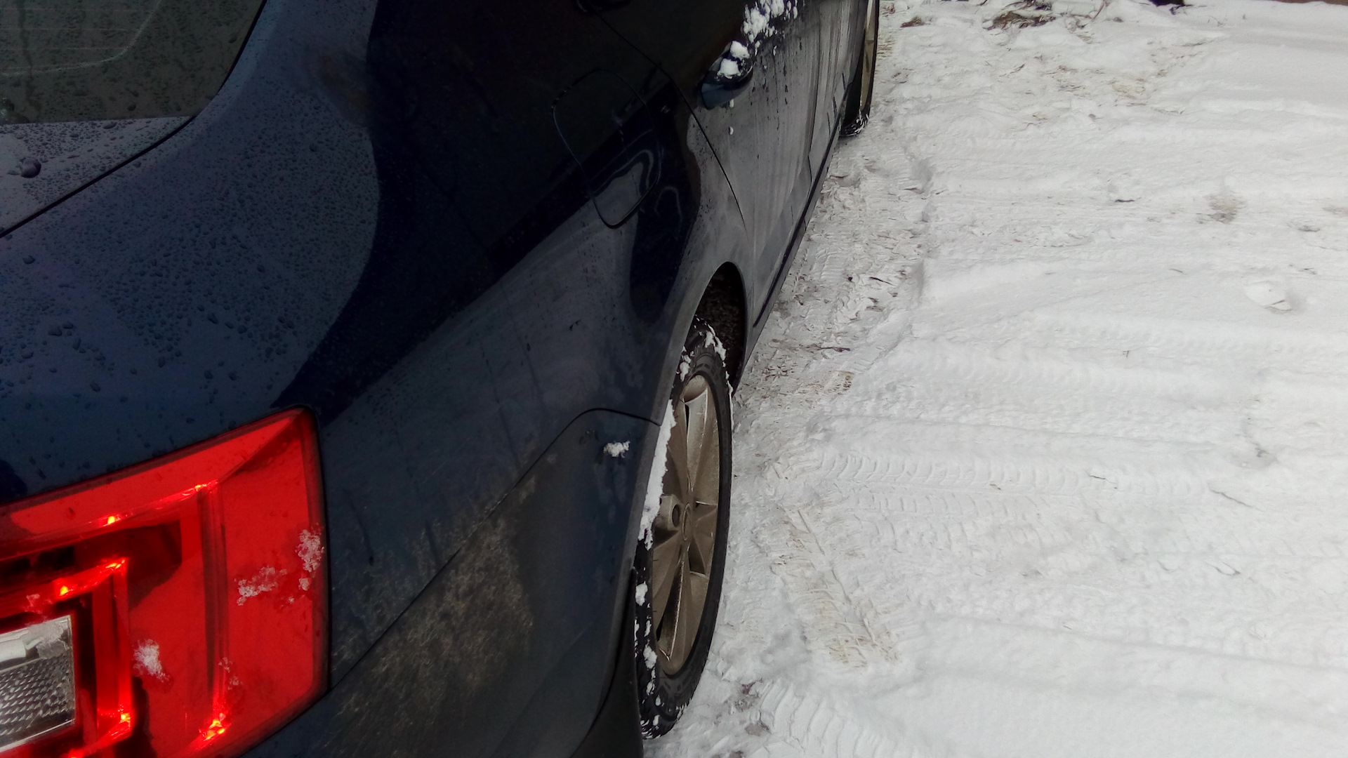

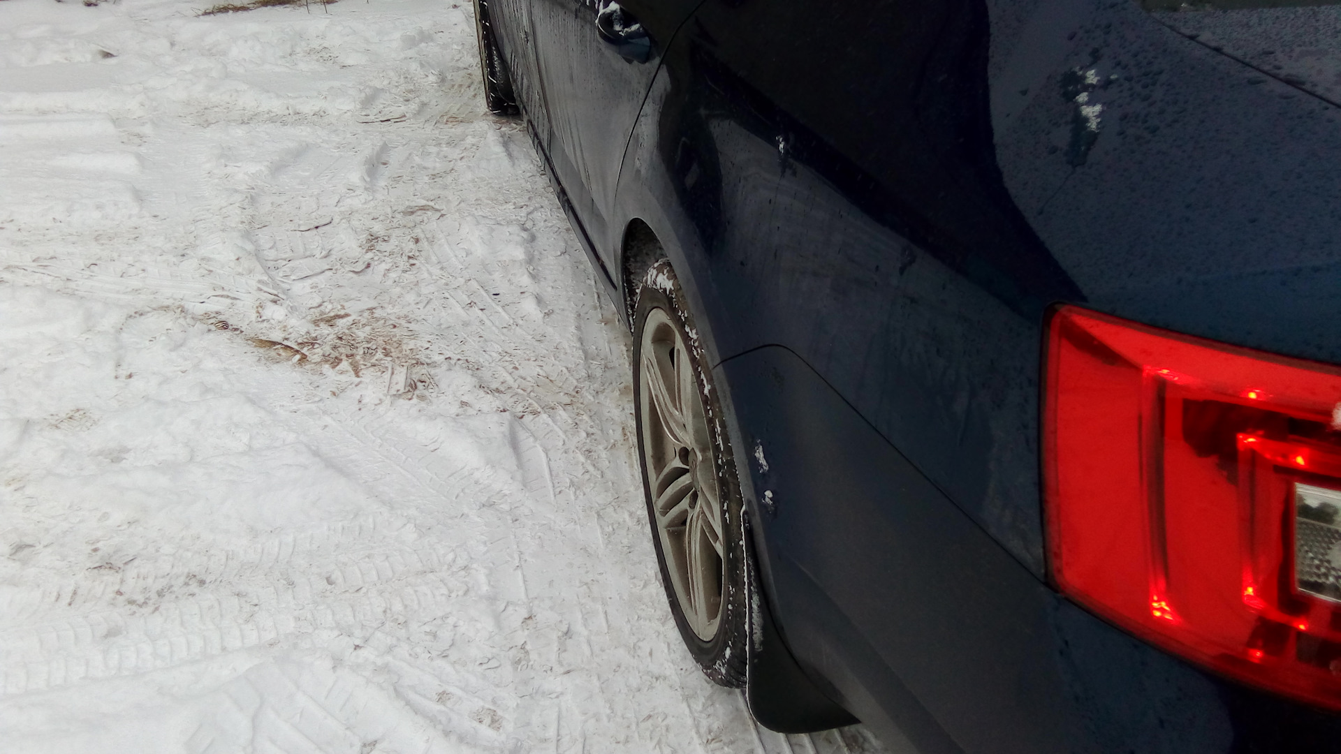

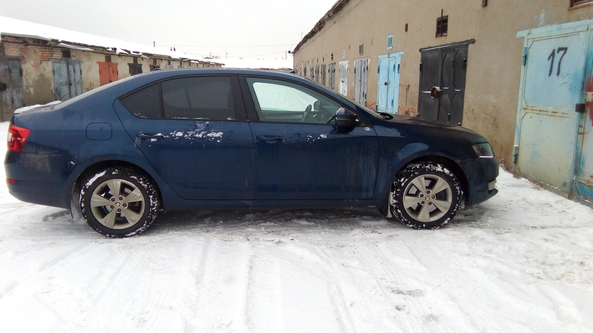

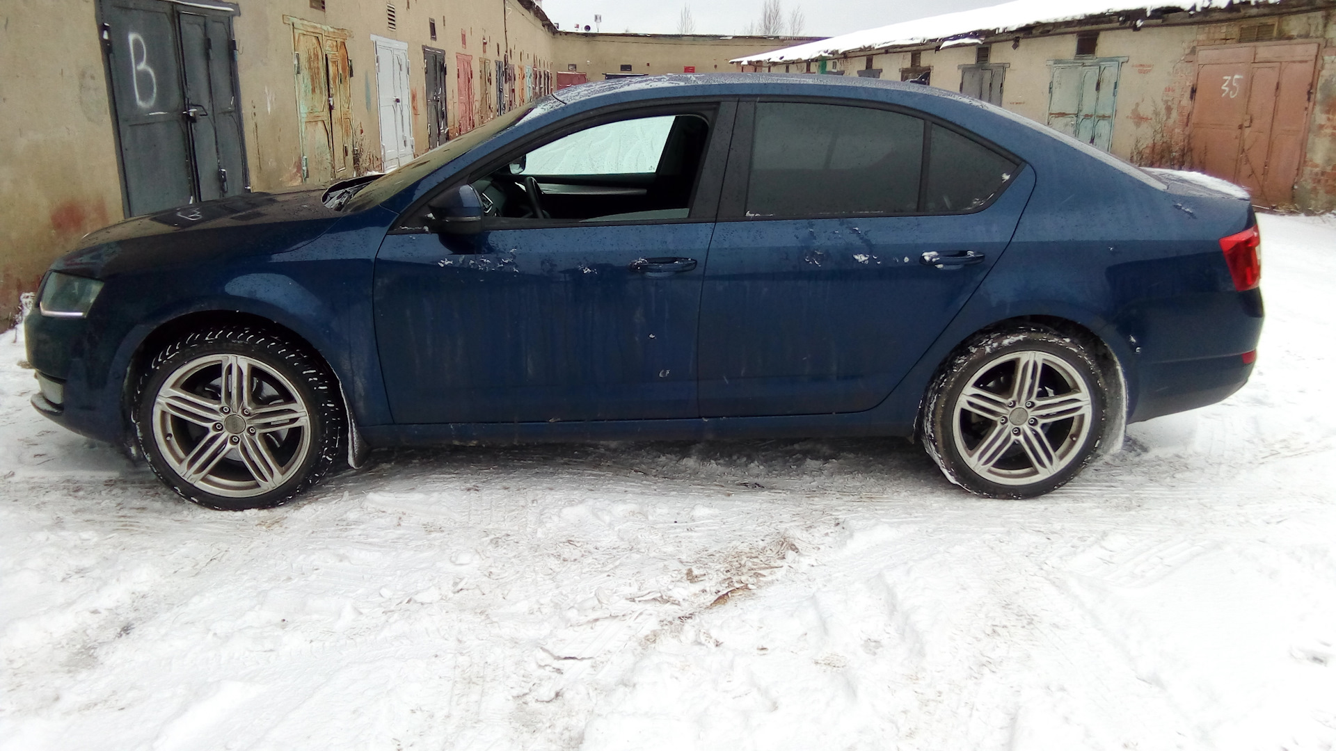

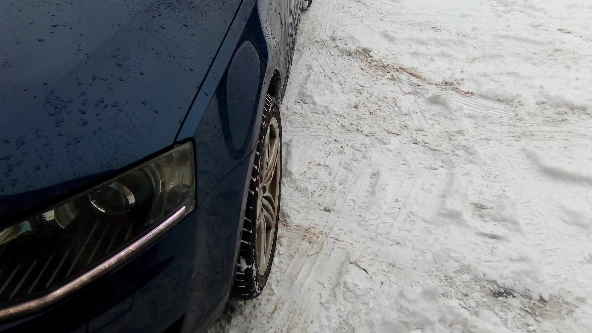

В заключение моих потуг, про обмен 18ых колёс на 17ые.
Сегодня в гараже снял левую сторону и поставил аудюшные R18 с резиной 245/40.
Короче, однозначно оставляю на СОКОЛА!
Извините, кого обломал с обменом.
Прокатился по гаражам, дороги у нас бугристые, но ничего нигде не трет и не цепляет! Дорогу держать должны очень хорошо, с таким вылетом и с такой шириной!
Где-нибудь в феврале свожу на балансировку и будут они ждать весны!
Всем могу сказать, что 245/40R18 встают на Октавию А7 с ППД влегкую.

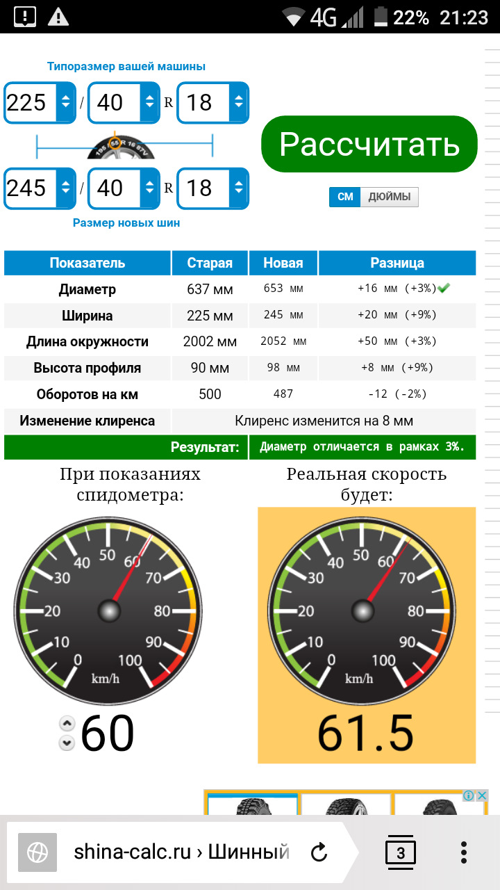

Вы что-то путаете: если у вас штатные 205/55/16, то 245/40/18 будут на 2.13 см выше. А вы сравниваете 225/40/18 и 245/40/18.
225/40-откуда размер такой появился?
225/40/18 это тоже штатный размер, но для 18ой размерности. Так же и как — 205/55/16, 225/45/17 и 225/40/18.
Но разница по внешнему диаметру шины по сравнению с 205/55/16 будет 2.13 см.

Ставить штатные размеры по нашим дорогам- это да, все так как Вы описали. При установке размера резины как у автора внешний диаметр колёса увеличивается по сравнению со штатными размерами и езда становится наоборот более комфортной- авто просто не замечает мелкие ямки и выбоины, толщина штатной 16-ой резины- 112 мм
Толщина штатной 17- ой резины-101 мм
Толщина штатной 18- ой резины-90 мм
Толщина резины у автора- 98 мм, не говоря уже про более лучший зацеп и тормоза, в минусах более тяжёлая резина, расход и показания спидометра.
