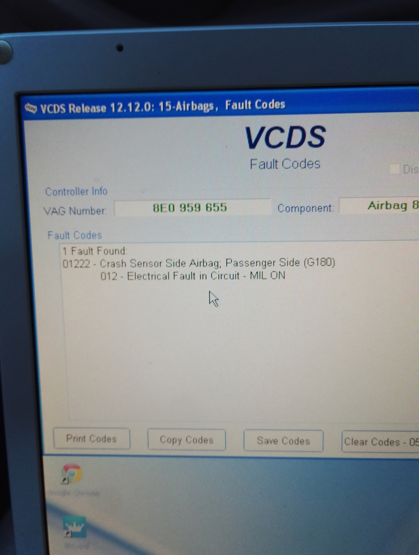

Пару дней назад на панели приборов загорелся значок "ошибка подушки безопасности". После сканирования Vag-Com, программа выдала ошибку:
01222-Crash Sensor Side Airbag; Passenger Side(G180)
012-Electrical Fault in Circuit-MIL ON

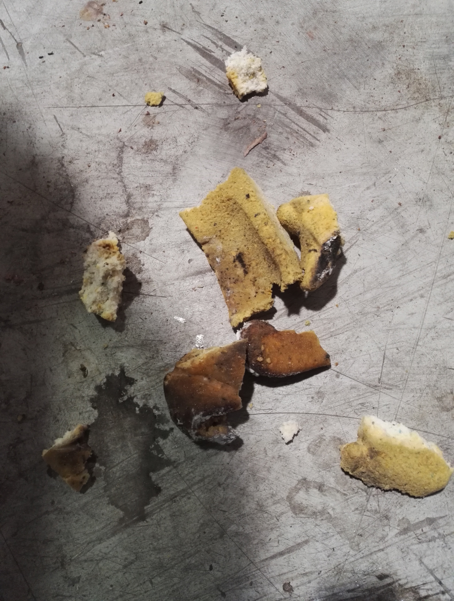

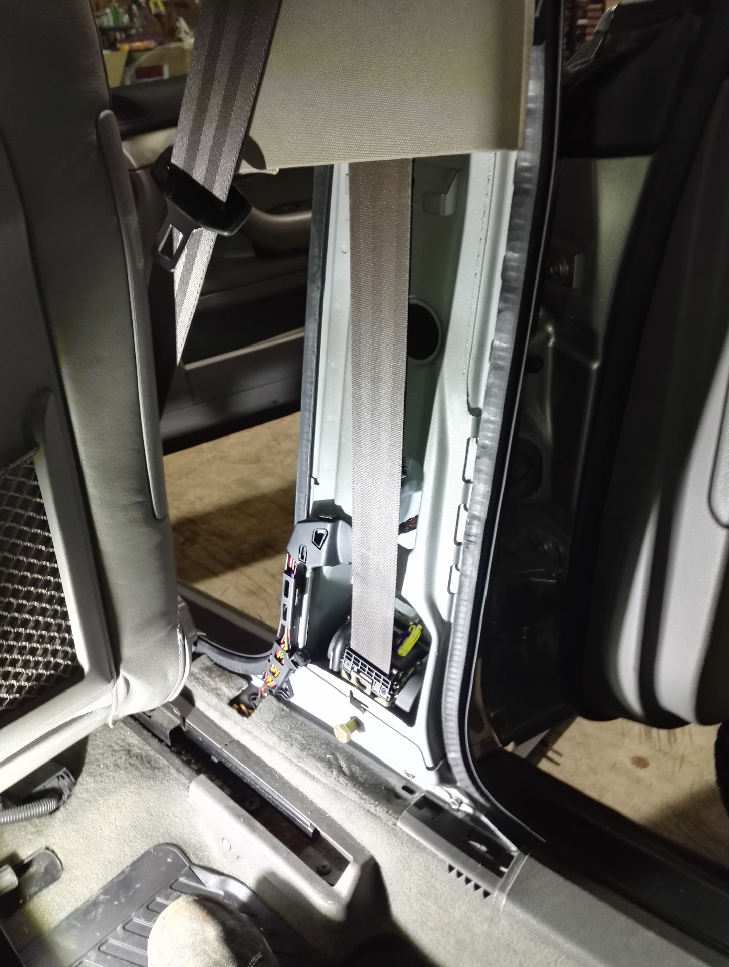

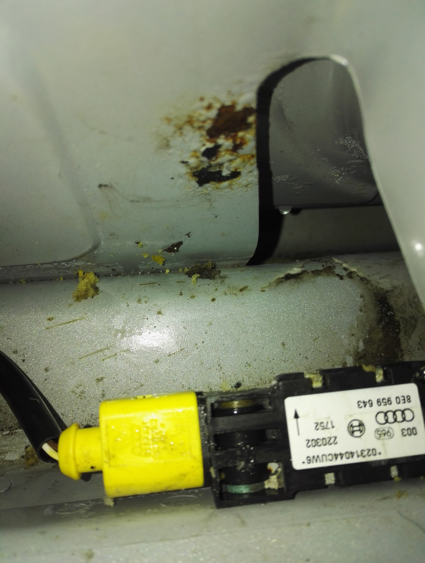

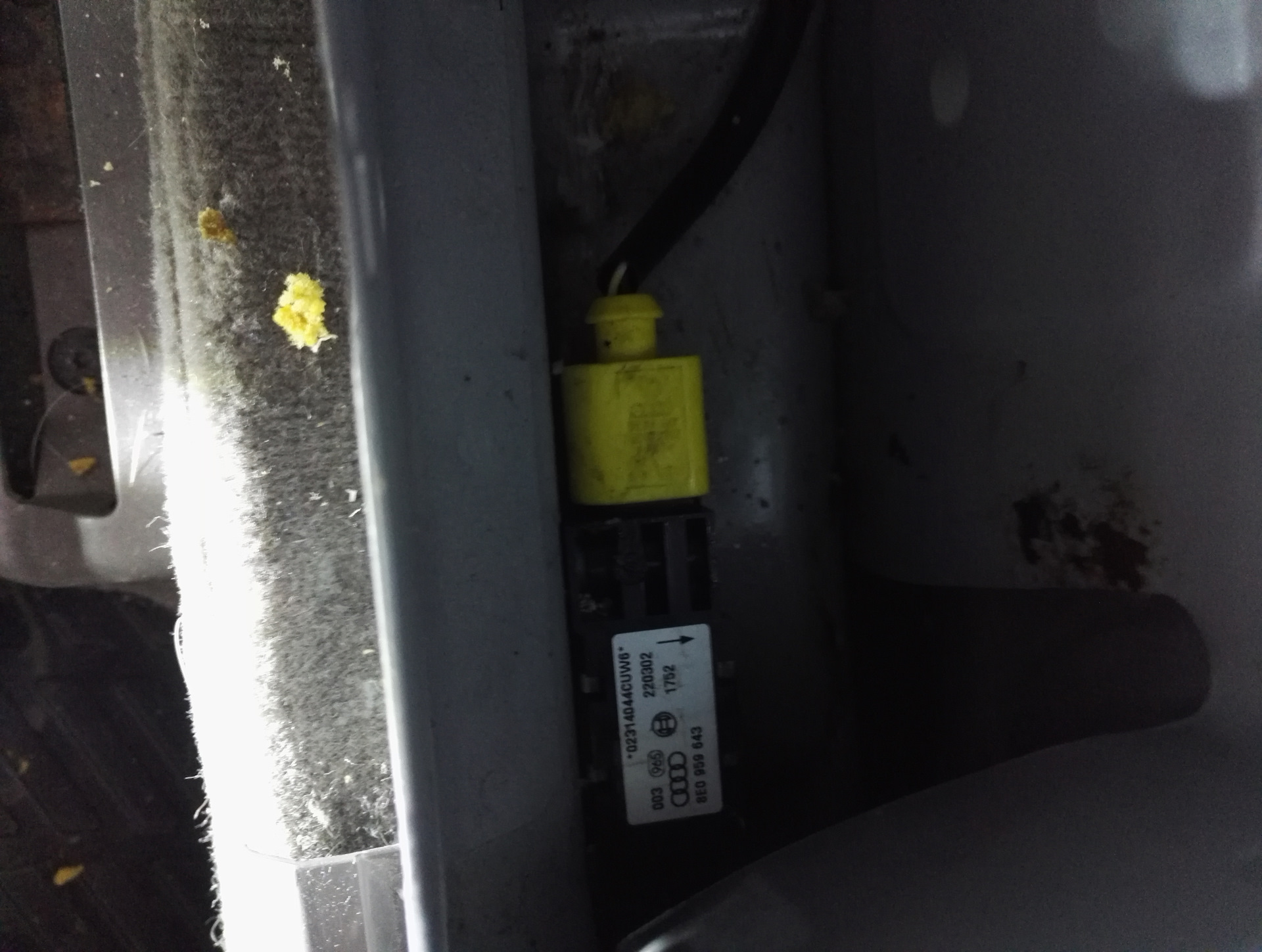

Почитав форумы, выяснил что это болячка этих кузовов. Датчик находится в средней стойке пассажира на пороге и как правило, там очень сыро. Как снять обшивку средней стойки можно посмотреть здесь и здесь . Отключил Батарею! Затем откручиваем ремень безопасности. В нише порога была шумоизоляция на ошупь мокрая и ледяная. После извлечения изоляции открылся доступ к датчику удара. Сняв фишку и затем датчик удара(2 болта с торца порога), продул всё воздухом и побрызгал контакты анти-окислителем . Установил всё назад и просканировал Vag-Com, стёр старую ошибку. Ошибка исправлена, собрал обшивку и поехал за пивом=)

только что ковырялся с этим — ошибка то появляется то изчезает. так и не понял — то ли проводка то ли сам датчик. датчик вскрывать не стал, только прогрел феном похорошему, хотя наверное придется вскрыть или от дрнора попробовать
