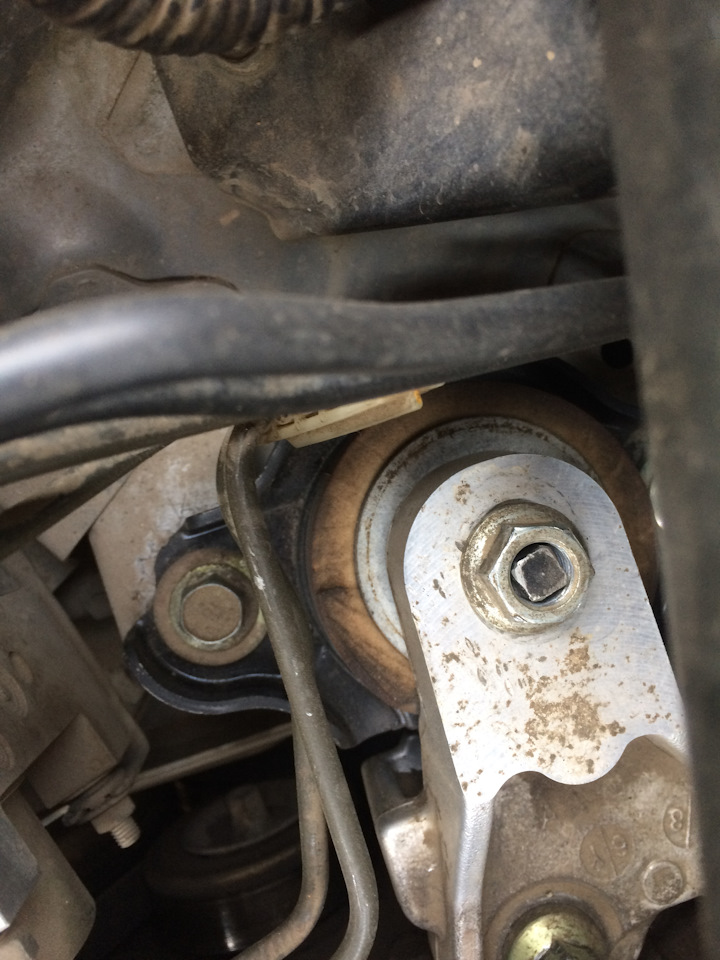

Замененный в прошлый раз наружный пыльник правого ШРУСа оказался некачественным, порвался аж пополам. Поставили силиконовый (?). Также поставили из похожего материала новые пыльники на линке правом. Менять не требовалось, люфта не было, набили смазки и ок.
Заменили нижнюю подушку, Avantech (на пакете Made in Malaysia). Там без геля, поэтому выбрал, на мой взгляд, адекватный дубликат.
Приклеил кусочки поролона под декоративную крышку двигателя, дребезжала.
Самое главное, опора правой подушки (хоть и новой, оригинальной) очень близко стоит собственно к корпусу. Подставили туда две частично пиленые шайбы И ВСЕ. ВИБРАЦИЯ УШЛА. (Но для достижения этой цели было сделано еще много чего, читайте БЖ).
Победа, еее))
Победили вибрацию, третья подушка, снова пыльник

тоисть одеть шайбу на шпильку верхнюю подушки ?
Да, высоту подбирай сам, чтобы кузова не касалась
scipion777
Помимо шайбы там ещё кусок отбойник от пыльника
Постараюсь сфотать, забываю .
Да выложи пожалуйста что как подложить! попробуем! ато эта вибрация уже замучала.
scipion777
scipion777
Куда именно шайбы ставил?)сделай фото?)
Выложу, как вспомню сфотографировать
