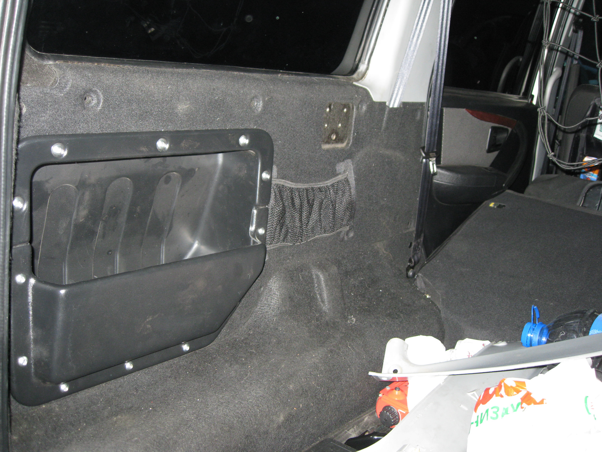

В общем дошел черед и до установки изделий мне. Скажу сразу изготовлено по предзаказу более 20 комплектов, и в дальнейшем планируются дополнительные киты, в виде плоских, карманов, серых со съемным дном и т.д. так что кто сделал предзаказ ждите звонка:)

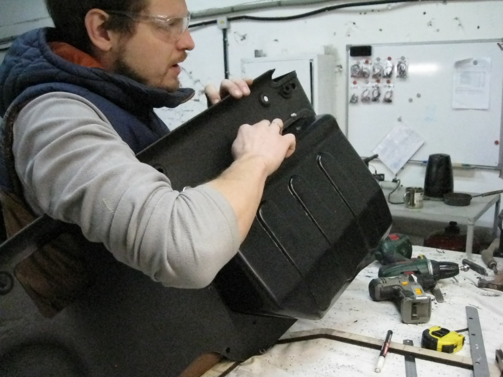

начнем процесс, приехал, мой комплект карманов

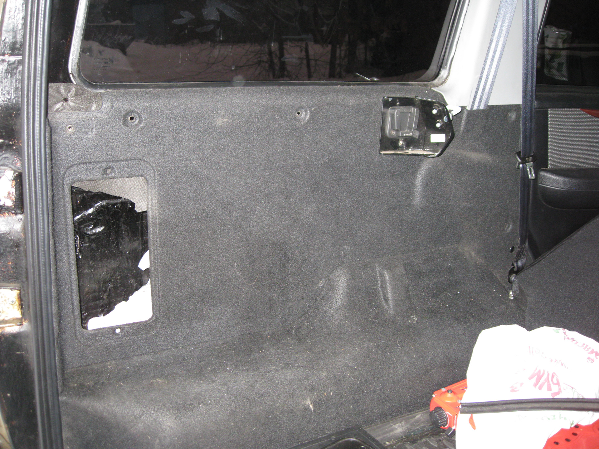

снял бочины

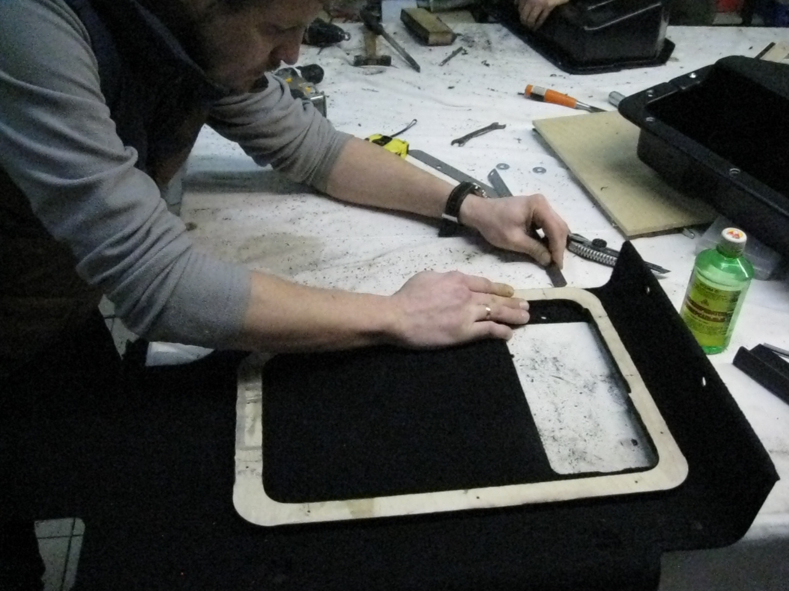

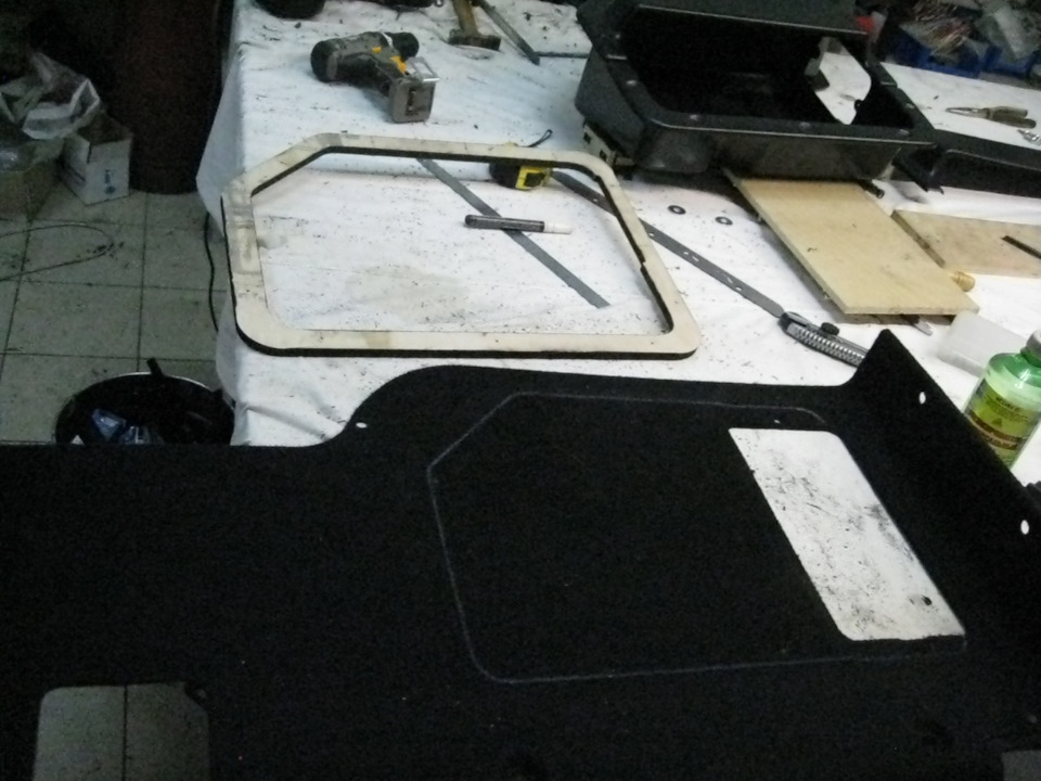

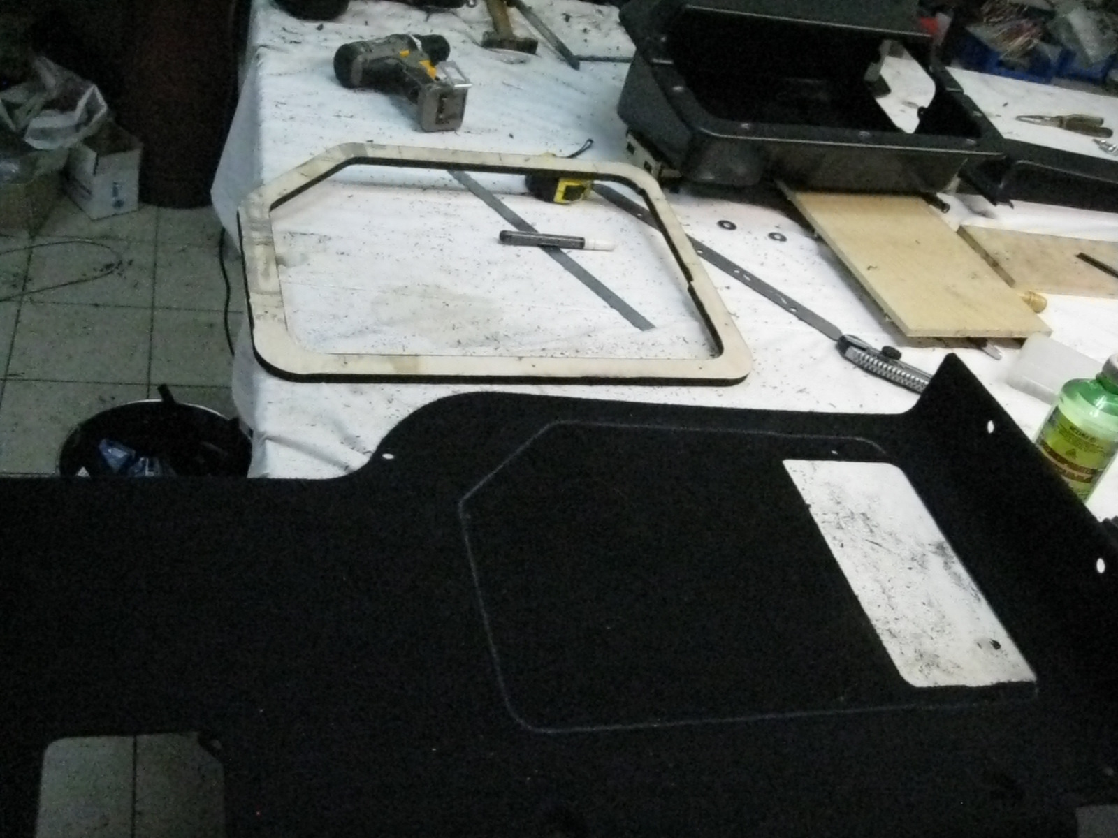

кондуктором, в дальнейшем будет пластиковый, размечаем проем под сам карман и крепежные отверстия,
пользовали белый маркер

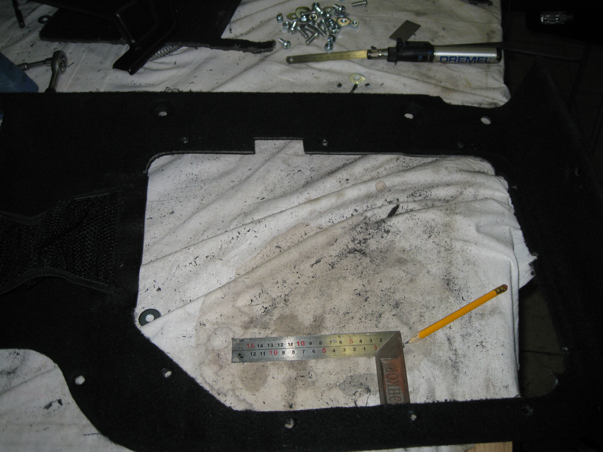

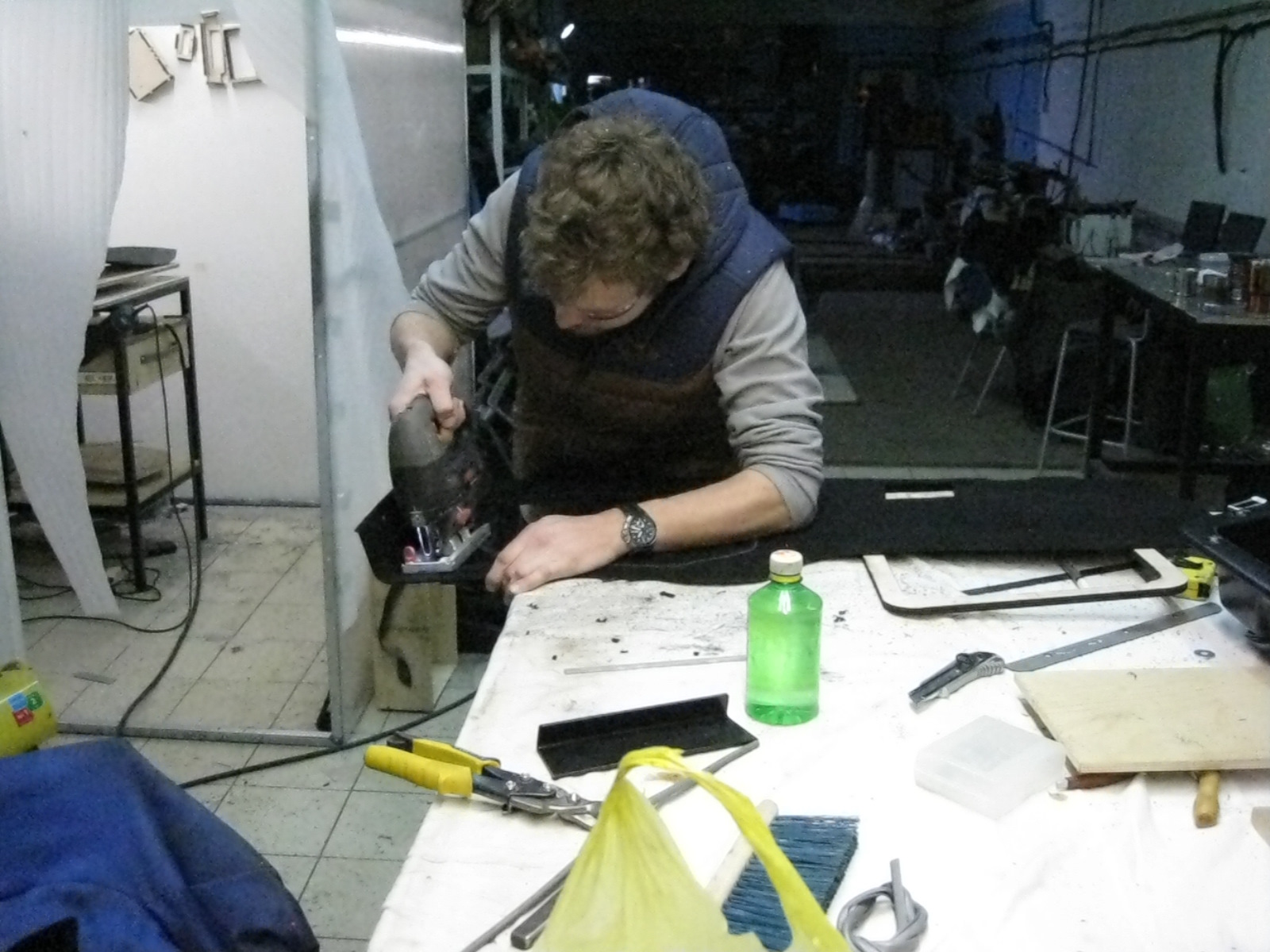

аккуратно выпиливаем лобзиком

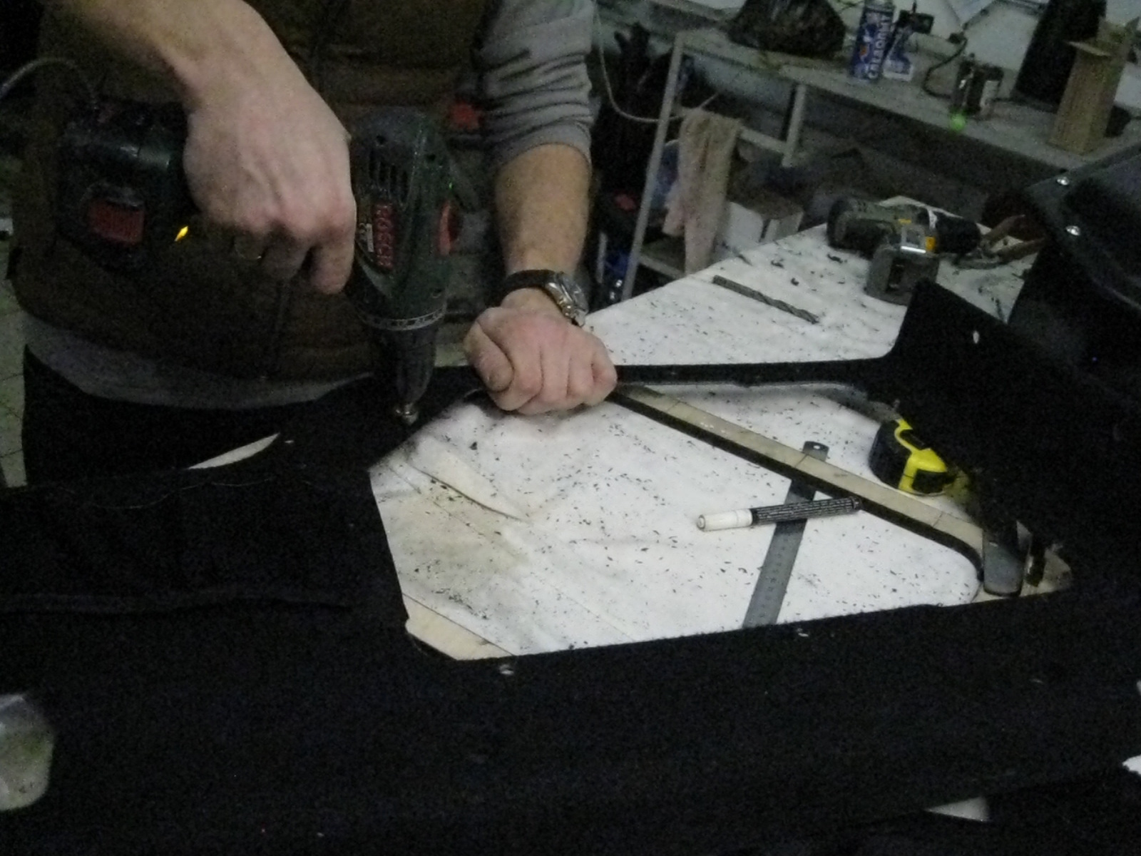

сначала тонким сверлом центрируем отверстия, после более толстым сверлим отверстия и зенкером снимаем заусенцы
тем кому интересно что происходит с подсветкой на правой бочине вот фотка:)

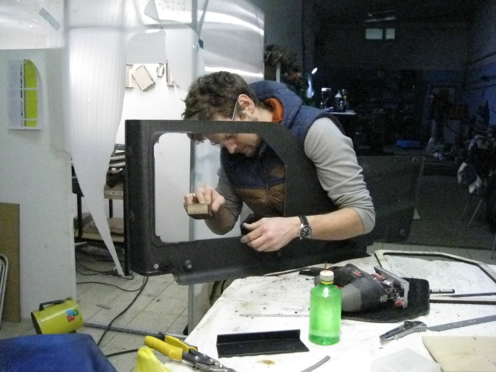

после "шкурочкой" снимаем заусенцы…

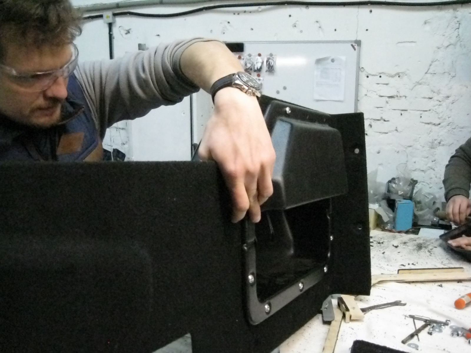

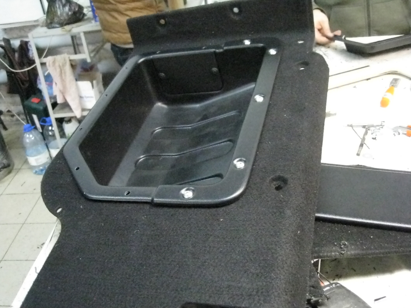

крепим на болтики, что хочет может прикупит черненькие:)
верхнюю часть:)
и нижнюю…

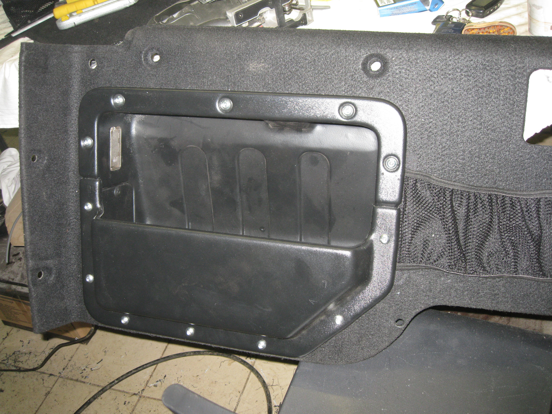

карман в сборе с моей подсветкой :)
и у меня в машине:)

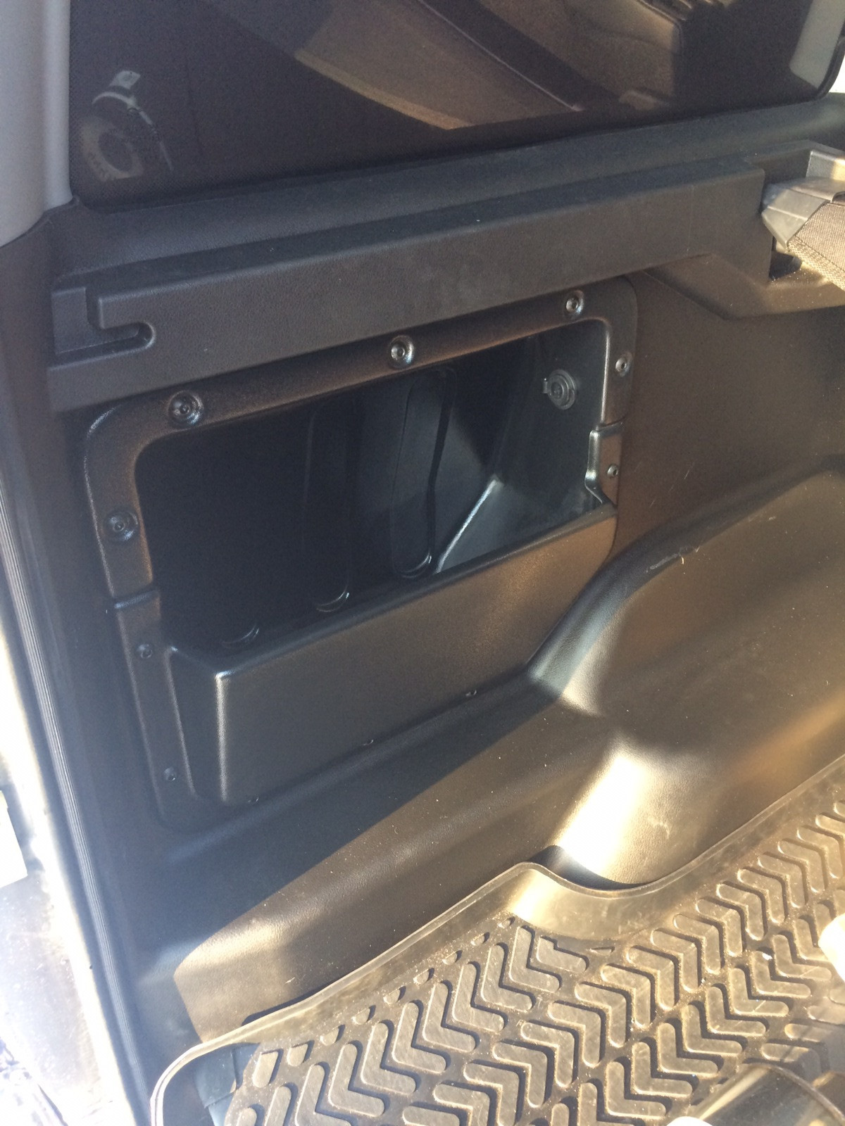

а так выглядит установка на патриоты 17 года
как только подключу электрику и все притяну, потому как в правом кармане по моей просьбе еще и разместили прикуриватель-розетку, обязательно добавлю. цену не озвучу т.к. она сильно колеблется от хотелок, видел чей то вариант у которого край кармана был обтянут резиновой демферной лентой:) вот такой подарок от производителей на старый новый год:). Ну и традиционно с праздниками и до новых встреч:)

как служат карманы? не потрескались не поломались?
Абсолютно без проблем:) даже доску ставили на них, сидели рыбачили все в поряде:)
Жду комплект. Уже знаю что разбирать до металла — НЕ БУДУ!Ставить буду на пистоны ( и к стати зачем разбирать пол машины, саморезы вроде не отменяли). Или я не прав?
