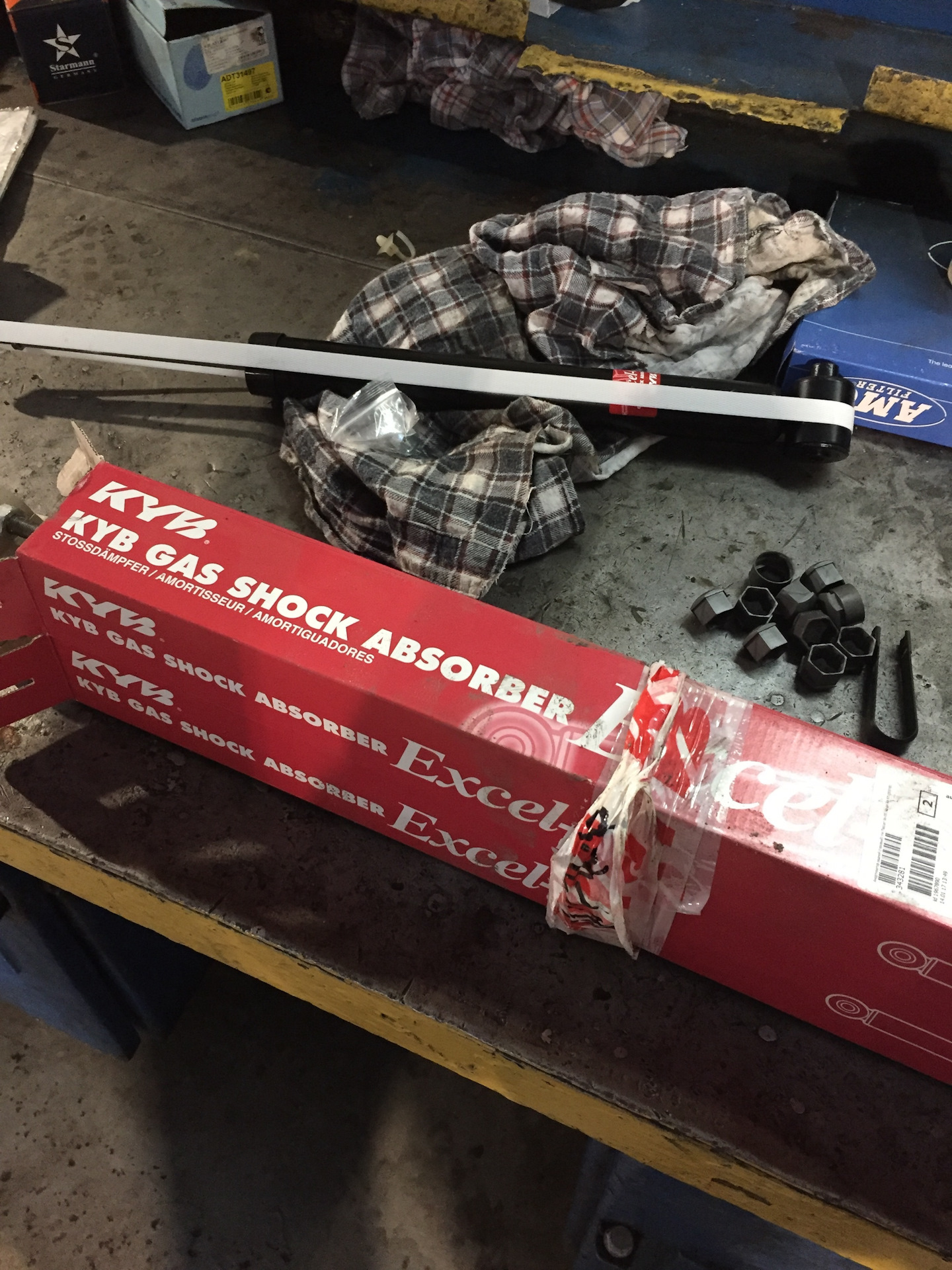

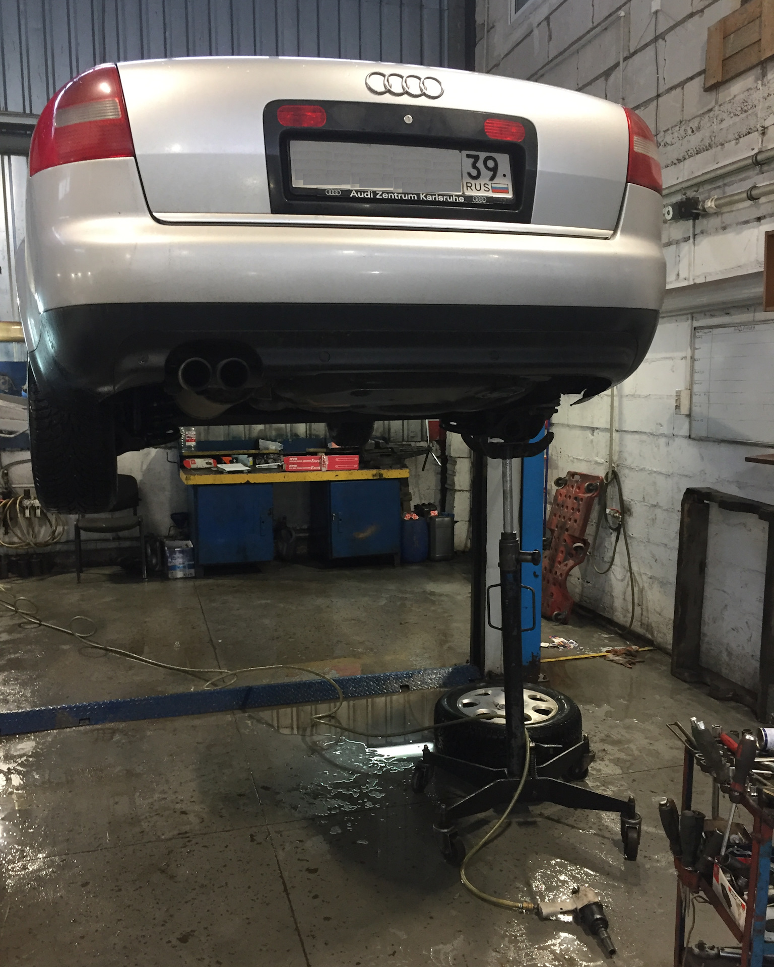

В последние пару недель стал замечать "глухой" стук сзади справа, думал в багажнике, несколько раз все выгружал, проезжал по ямам и все равно был стук, да тише, но был, дай думаю заеду на СТО, в частности по подвеске да и по другим мелочам, в нашем городе рекомендую "СервисПодвески" (в Заозерье), последний раз подвеску смотрели месяца 2 назад, когда менял пару сайлентблоков, приехал, начали искать, всегда стараюсь в сервисе находиться рядом с машиной, поэтому поиск был совместный, нашли убитую шаровую справа спереди в одном из верхних рычагов и нижние опоры пружин сзади уже просились под замену, по итогу ничего что стучать могло сзади справа не было, все сухое, качали-качали авто, ничего, тихо, вдруг мастер заметил, что пластиковый подкрылок колеса болтается сильнее, чем слева и издает похожий звук, взяли хомуты и аккуратно закрепили его, радостный выезжаю из сервиса, но не тут то было, на первой же ямке звук снова проявил себя.на следующий день поехал купил рычаг (Lemforder) и до кучи опоры под пружины (в наличии были только Febi, ну что ж сойдет.), позвонил на СТО, приехал, поменяли рычаг, прошлый был неизвестной фирмы, сколько я его не чистил, так и не нашел маркировку, затем когда начали менять опоры, открутив правый амортизатор — при сжатии услышали стук, похожий на тот, что не дает мне покоя уже несколько недель, собрали авто и поехал я размышлять о покупке новых амортизаторов (стояли на тот момент Monroe Reflex, даже не знаю сколько они отходили), остановился на KYB (343281), посмотрев ценник в местном магазине 3700руб за штуку, был немного удивлен тем, что на автодоке у нашего местного поставщика тот же амортизатор стоил уже 2100руб, вчера заказал и сегодня уже забрал, помчался менять, все прошло хорошо, за исключением того, что отбойники были в порядке и я не стал покупать новые, но поставить их на KYB амортизатор было еще той задачей, благо мыло и несколько рук смогли это осуществить, собрали, вот я выезжаю из сервиса и попадаю на первые ямки, тишина.ура.потом лежачие полицейские.и…все тихо!

судя по всероссийскому форуму ауди клуба, стучать там может все что угодно, у кого-то гайка за обшивку закатилась, у кого-то замки дивана, а у кого-то стойка, балка и т.п., только начав искать, получится узнать, многие так и не находили что бренчит, я морально готов был к любой запчасти, главное точно определить и знать что под замену, у меня с виду стойки были сухие и ровные, поэтому в первый день и не смогли задефектовать ее, но когда откручивали для замены опор, уже заметили, что при сжатии правая стойка издает "глухой" стук

нет, рычаг 800руб, опоры 600руб и 1440руб два амортизатора
