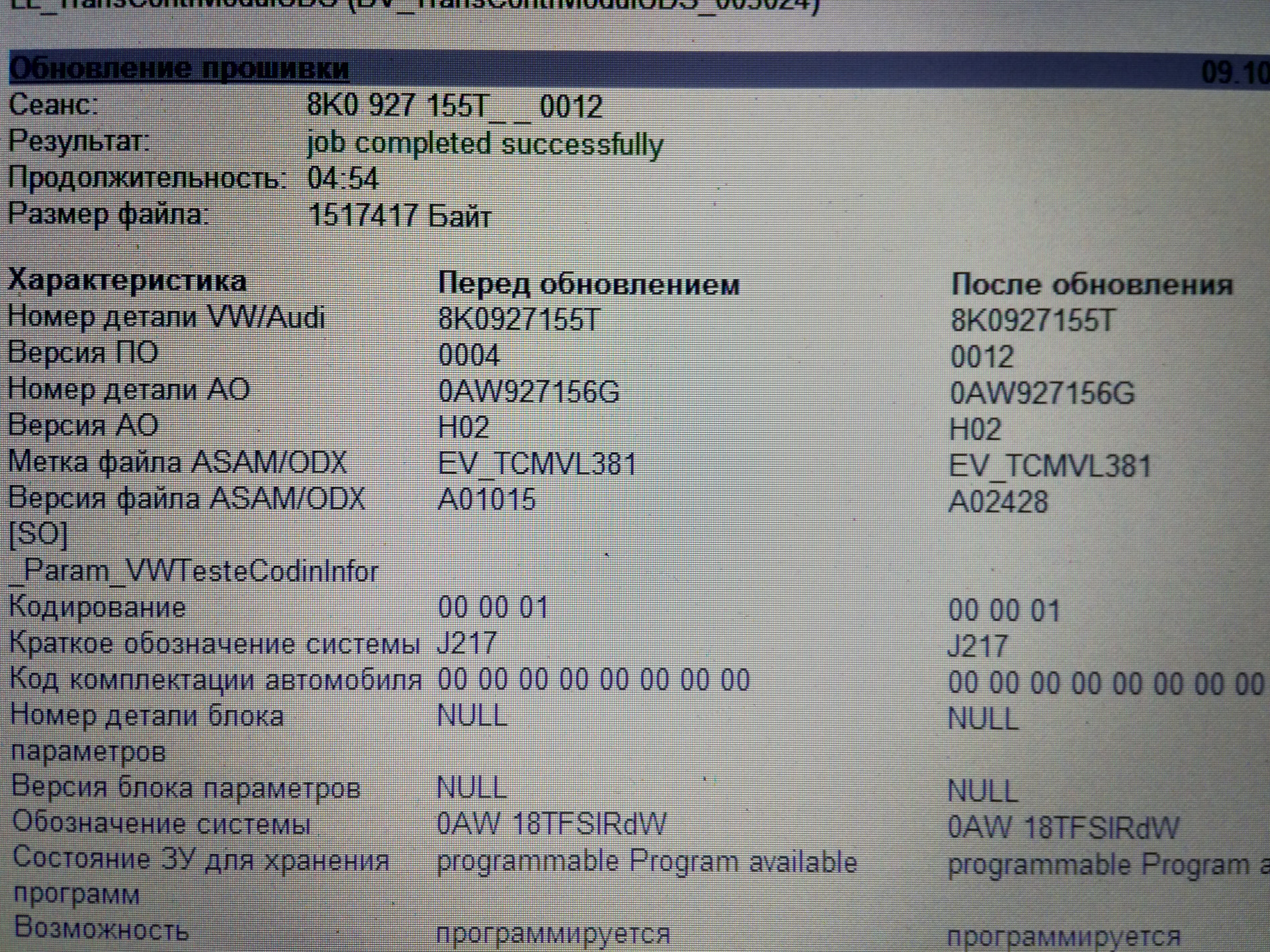

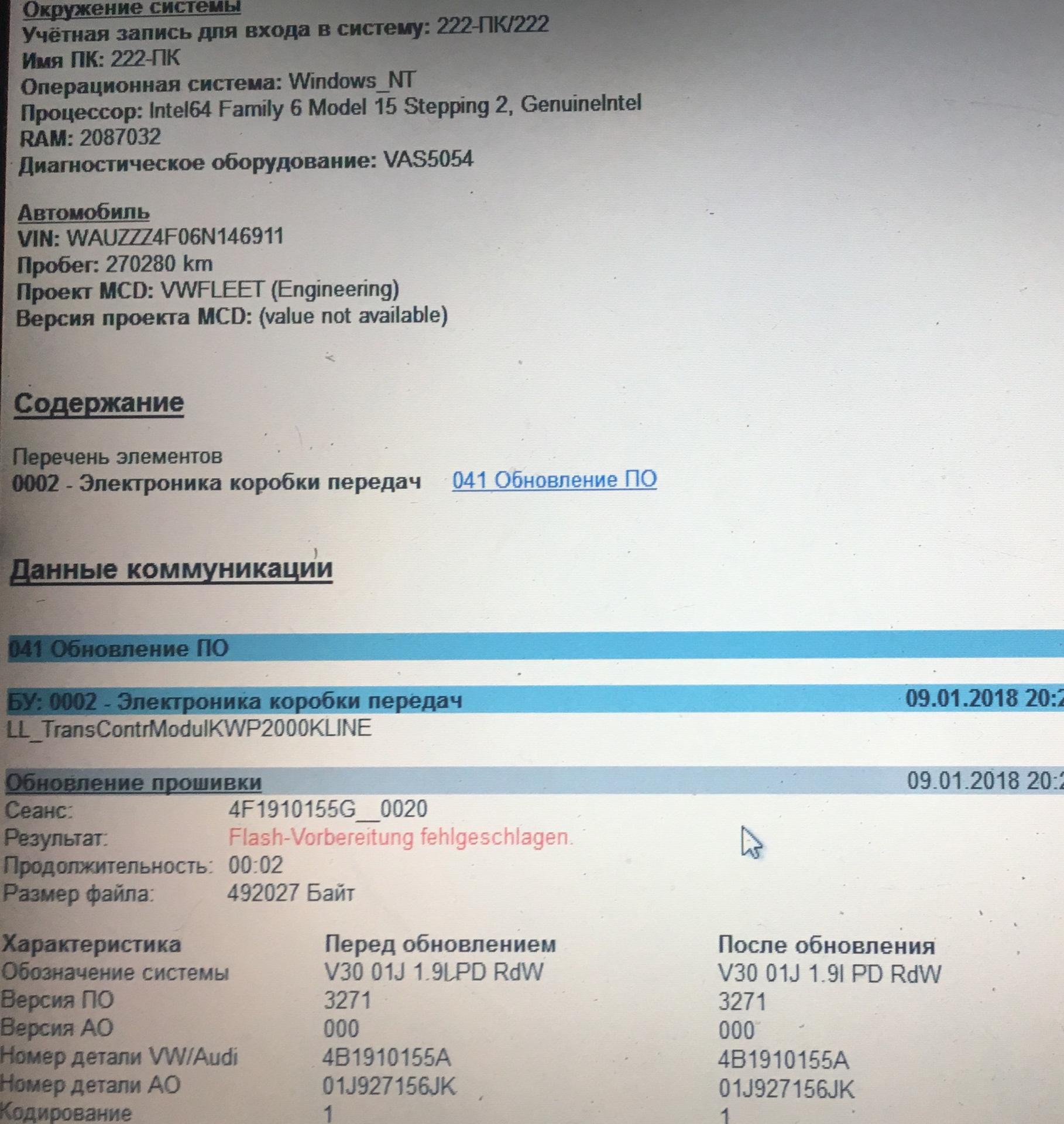

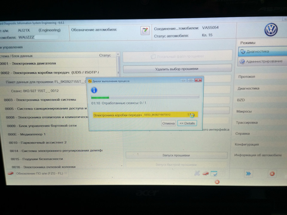

Решил делать адаптацию, после обновления ПО самой коробки. Текущая версия коробки была 4, имелось обновление до 12 версии.
Для обновления потребуется компьютер с установленным ODISом и адаптер VAS 5054 и сами прошивки блоков. Последние прошивки и саму программу можно найти здесь.

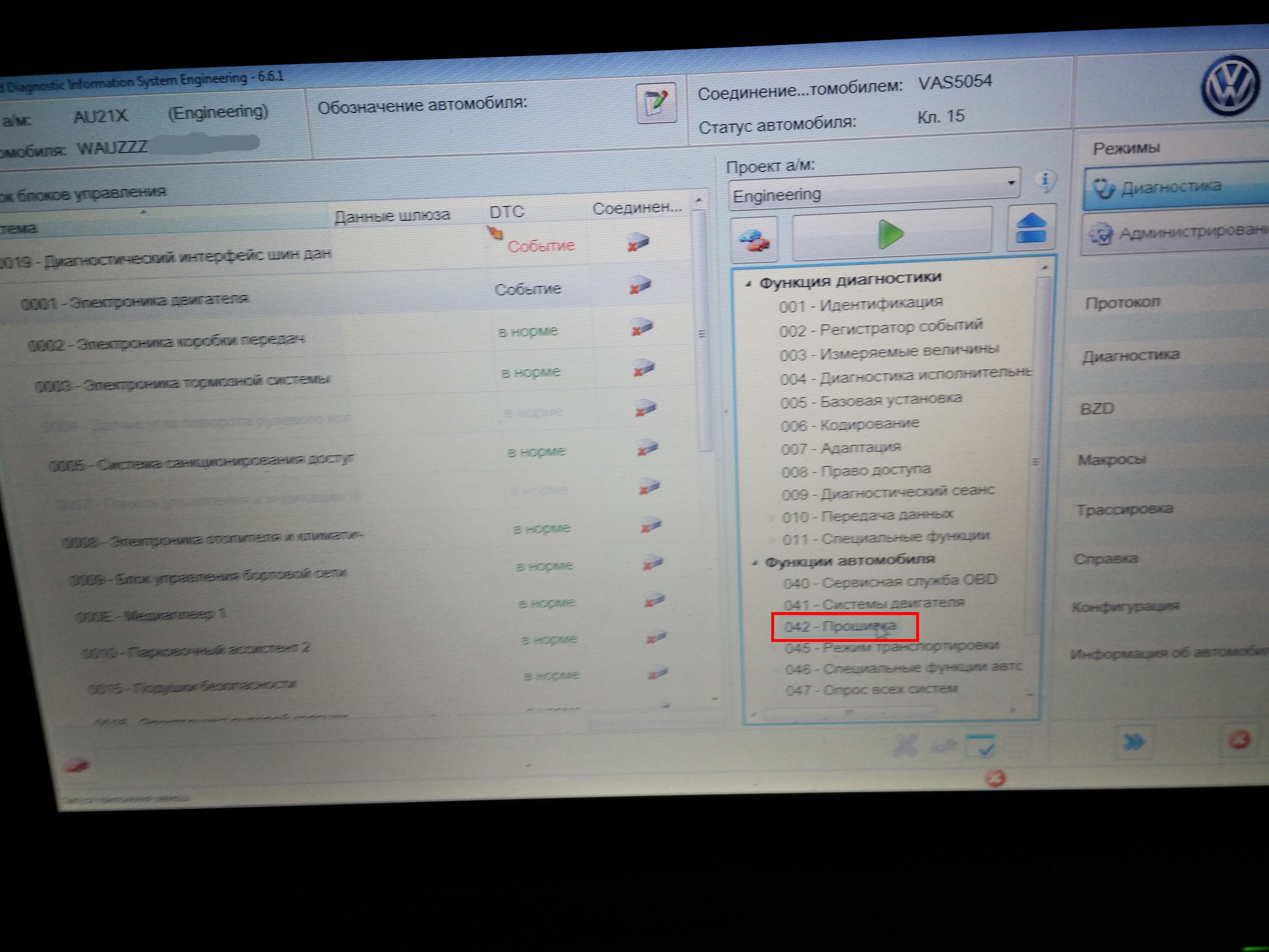

Подключаем адаптер к машине, включаем зажигание. На компьютере запускаем ODIS Engineering, я пользовался версией 6.6.1.
При прошивке рекомендуется подключить автомобиль к зарядному устройству!

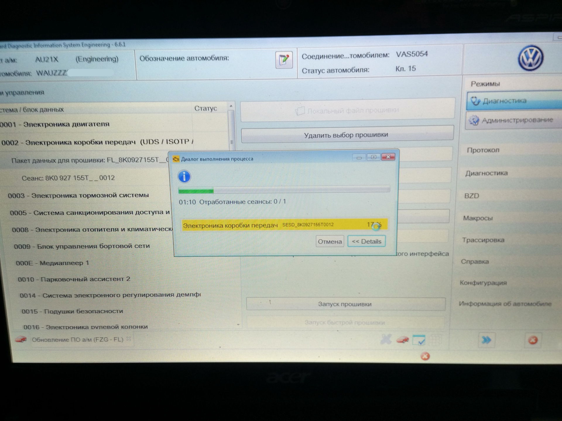

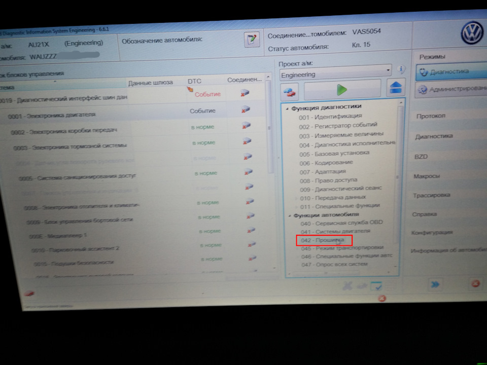

Выбираем проект и заходим в функции автомобиля — прошивка

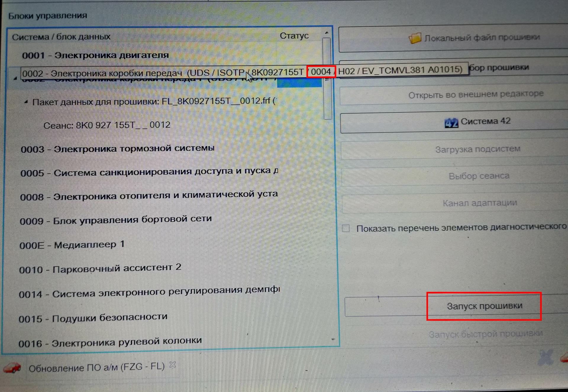

Выбираем блок коробки и и указываем нужную прошивку.
Жмем "Запуск прошивки" и ждём окончания.
Прошивка заняла около 5 минут.
По окончании вышел отчет об успешной прошивке.
Выключаем и включаем зажигание.
После прошивки машина завелась с второго раза. Решила напугать немного меня )

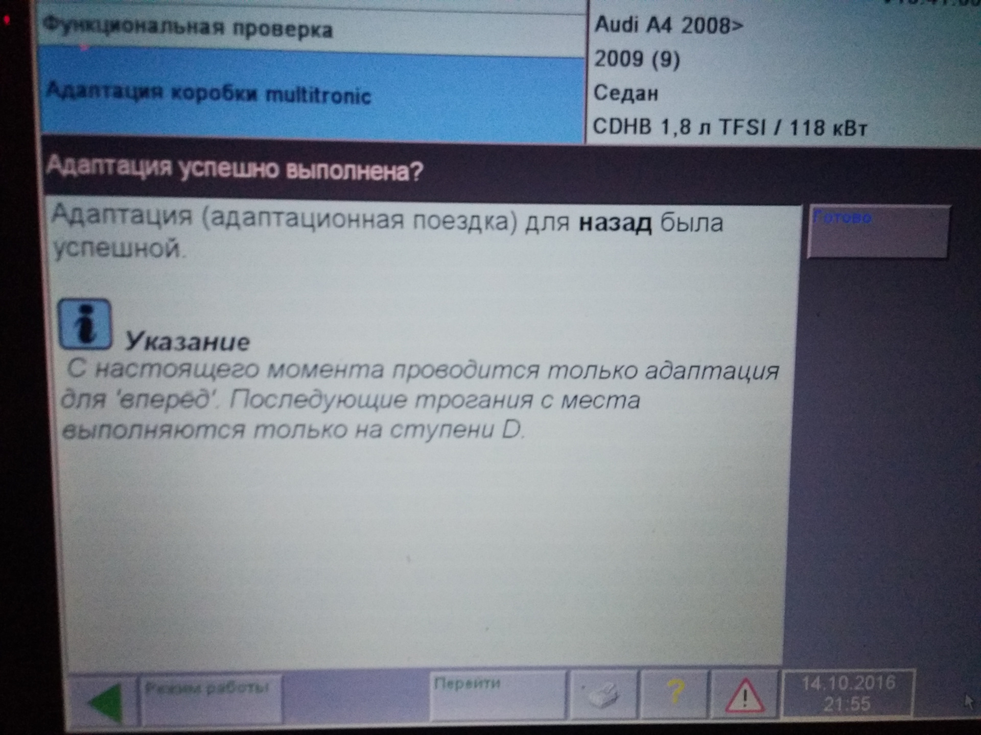

Адаптацию делал через VASPC, так как в основном работал с этой программой, а ODIS только установил.

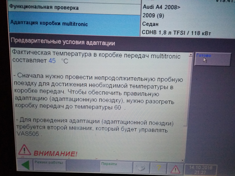

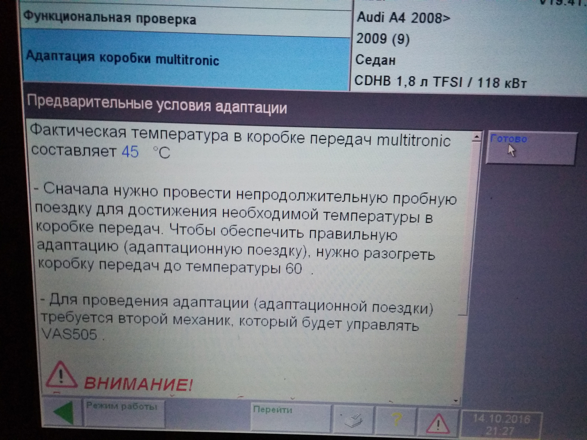

Заходим в VASPC, ведомые функции — 02 Электроника КП — Адаптация.
Для начала адаптации нужно прогреть масло в коробке до рабочей температуры в 60 градусов.

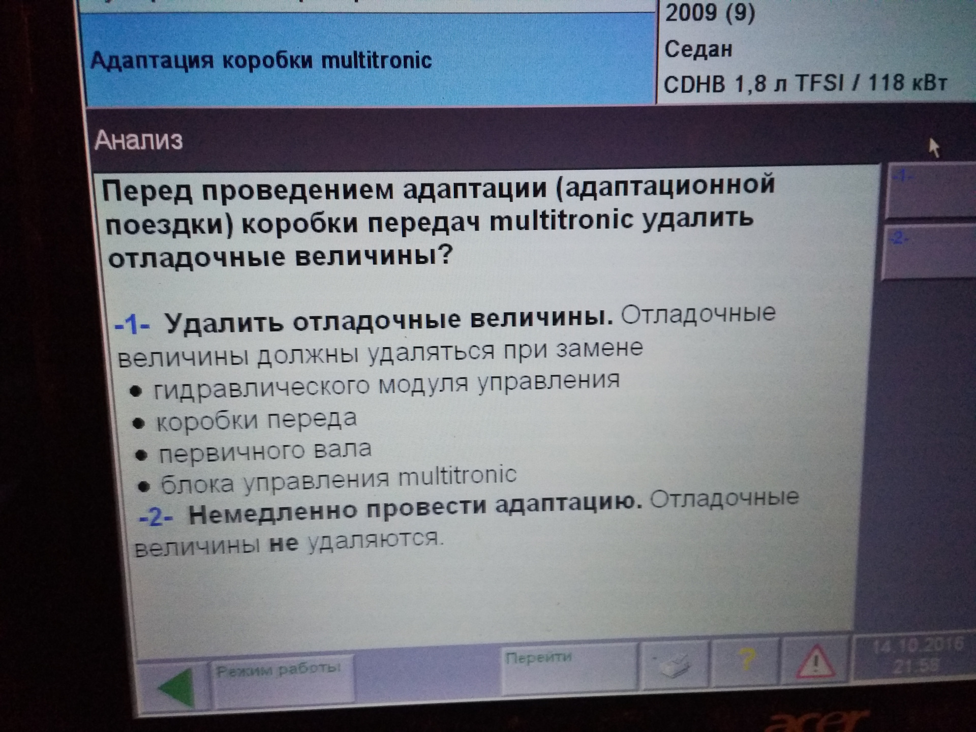

После того, как прогреете масло в коробке можно приступать к адаптации. Для начала нужно сделать сброс настроек.После сброса настроек коробка сразу стала ощутимо работать по другому.

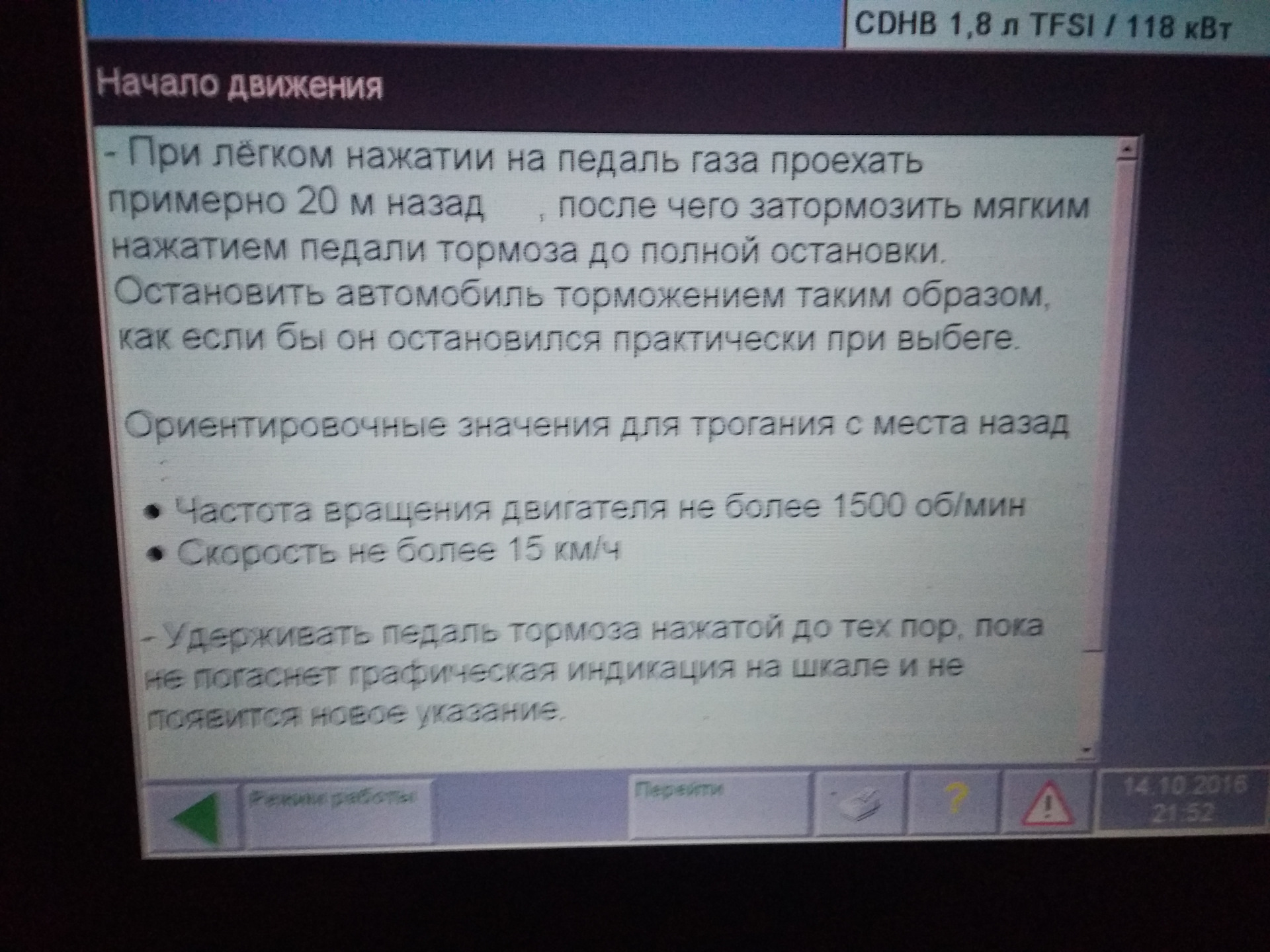

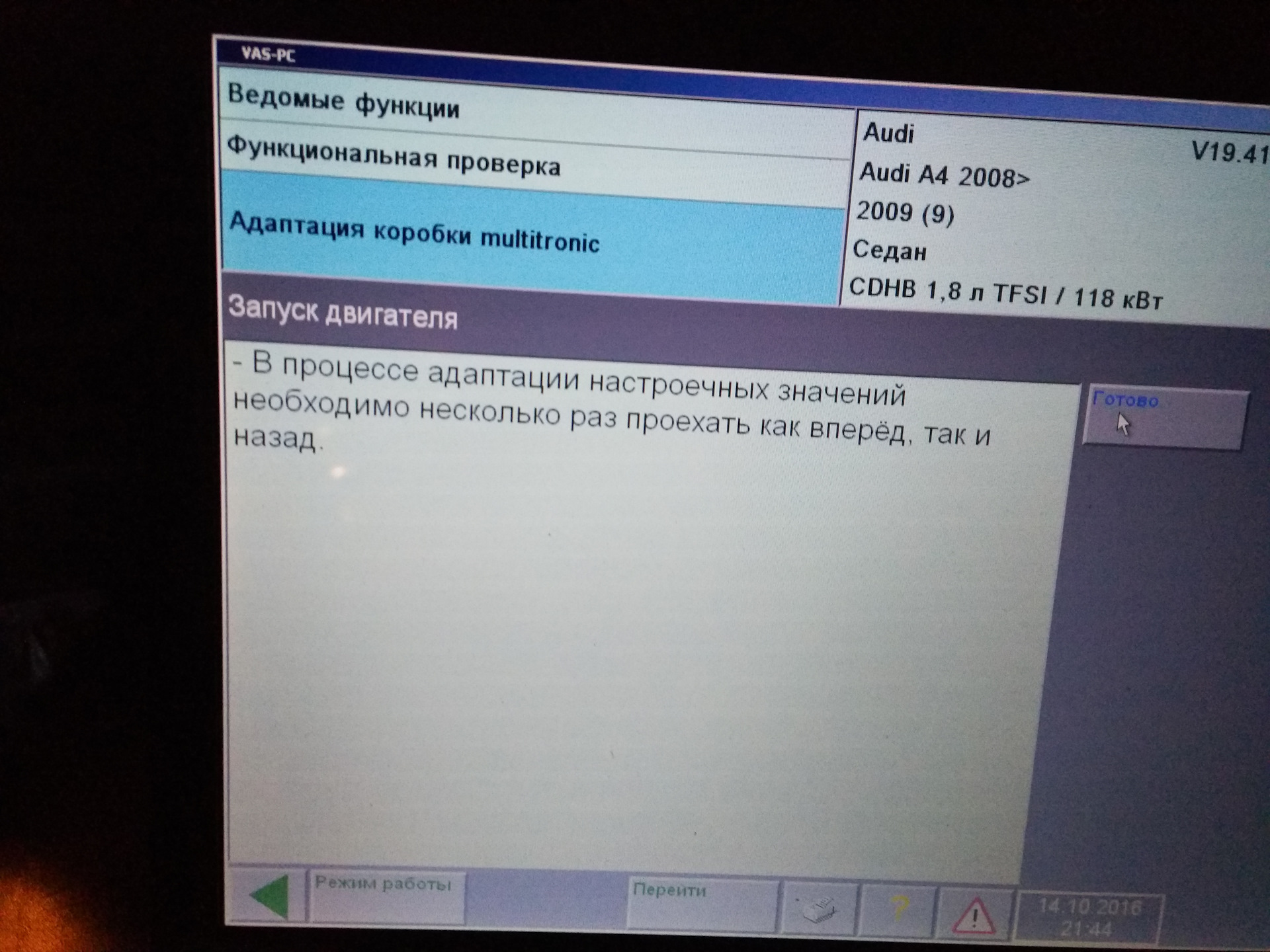

Далее просто следовать инструкции, которая будет появляться на экране.
Адатрируются сразу передачи вперед и отдельно задняя передача. Делать адаптацию нужно на свободной площадке, что бы никто не мешал. Во время адаптации масло разогревалось выше допустимой температуры и приходилось ждать пока остынет.

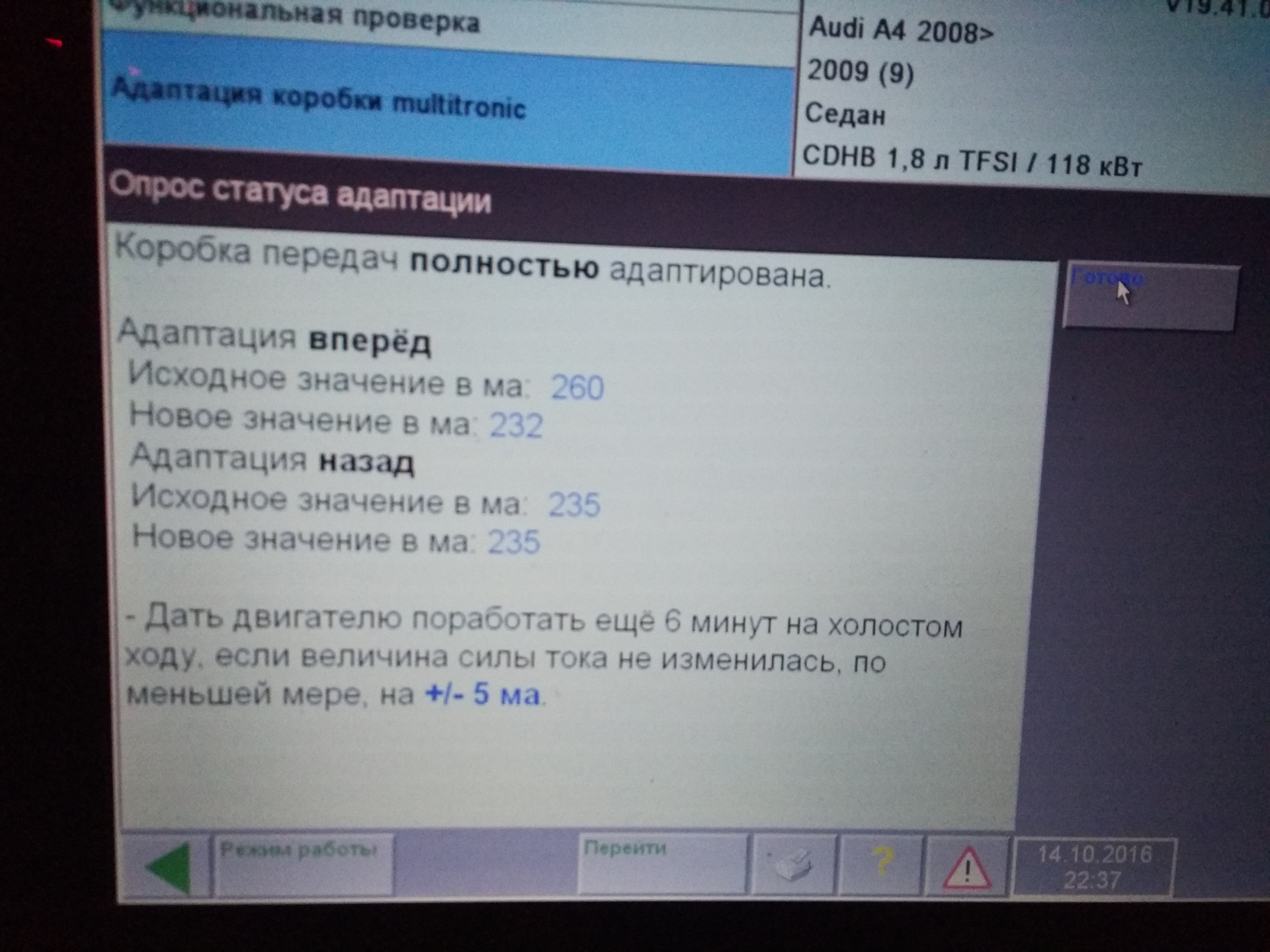

Если всё сделаете правильно, то появится такое окно. Адаптация заняла менее часа.

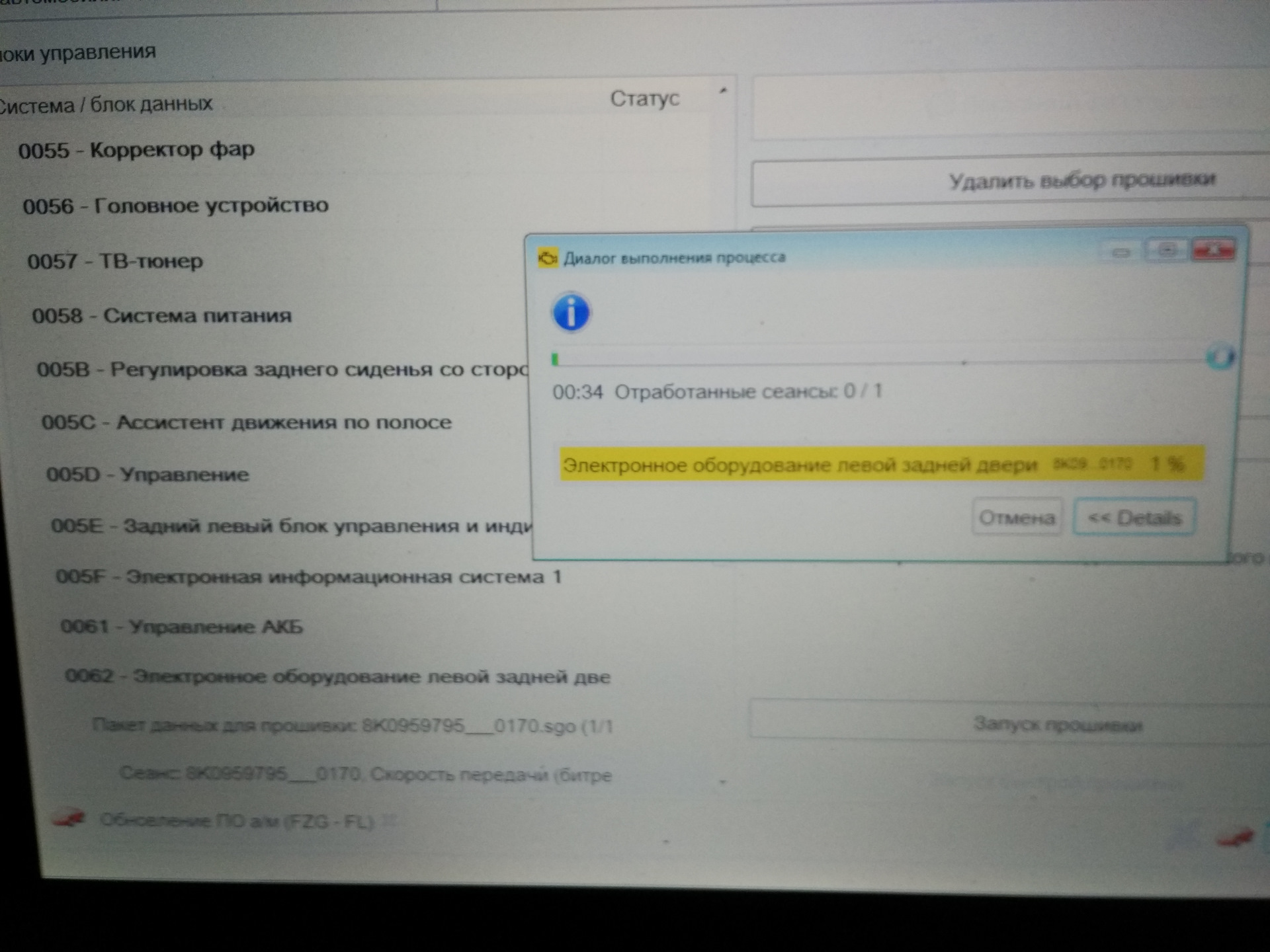

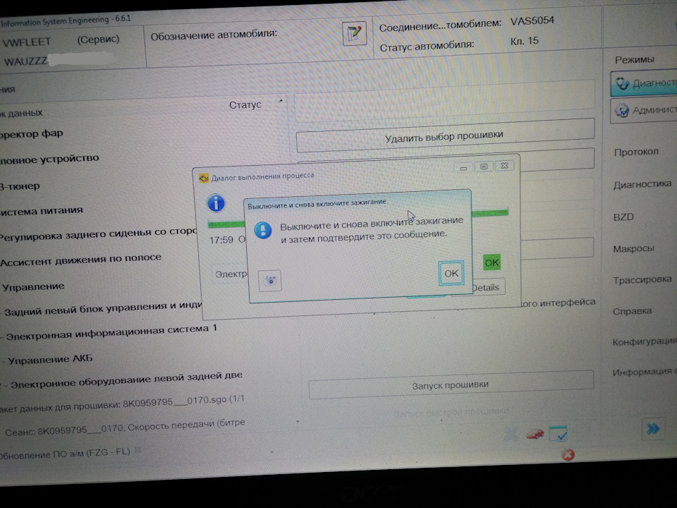

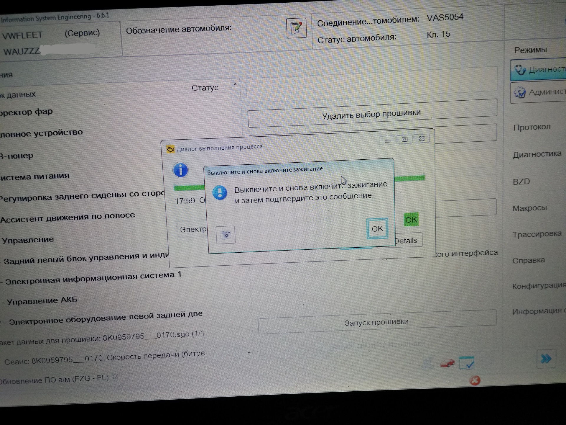

После успешной адаптации решил посмотреть какие ещё можно блоки обновить в машине. Нашлось обновление на заднюю левую дверь ) . Решил обновить за компанию. И тут меня ждал не приятный сюрприз.

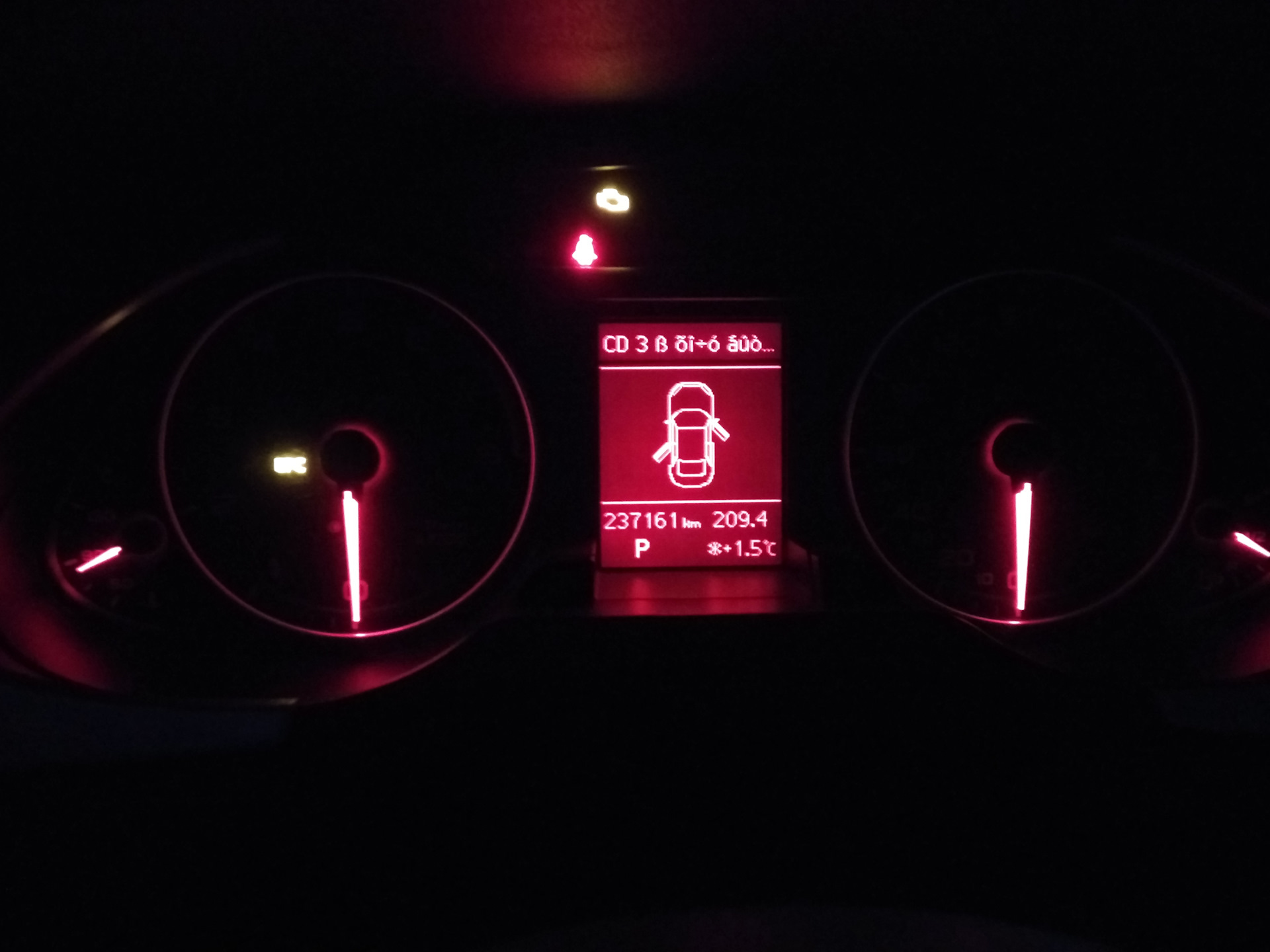

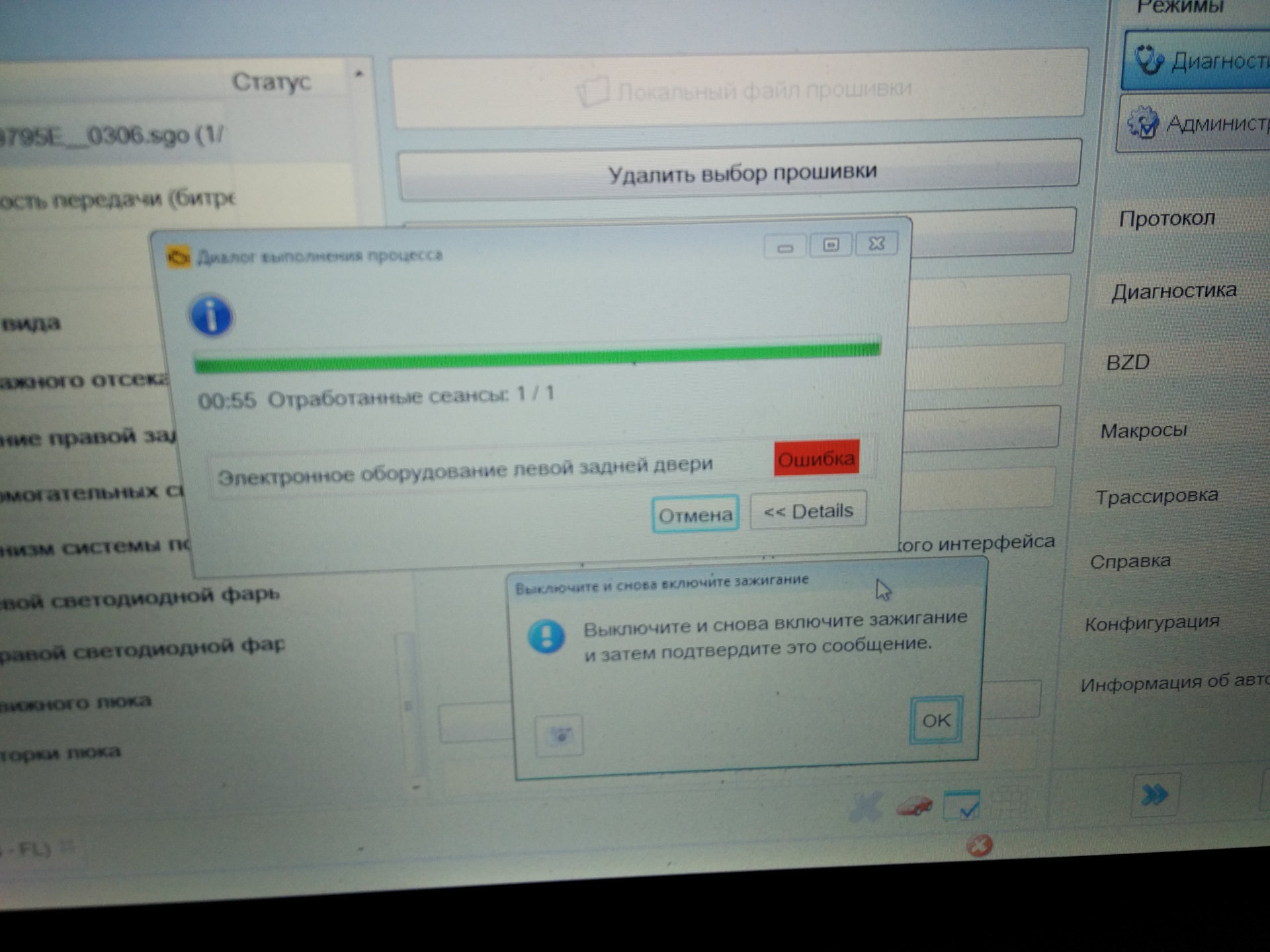

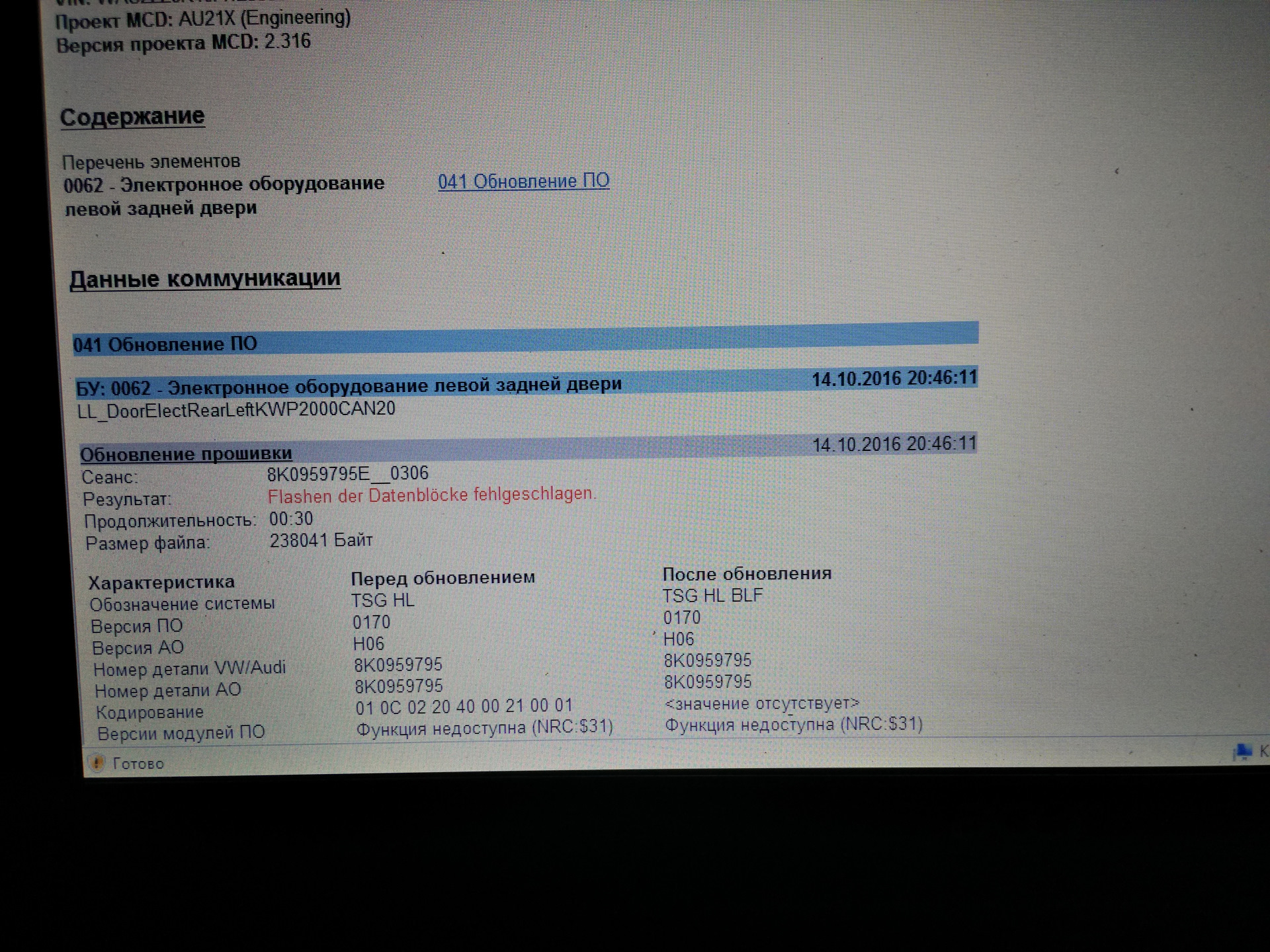

После прошивки машина перестала "видеть" дверь. Электроника двери полностью перестала работать. Ни стеклоподъемник, ни подсветка не работали, машина не хотела закрываться, так как думала, что дверь открыта. Тут я уже 100500 раз пожалел, зачем я вообще начал обновлять дверь!

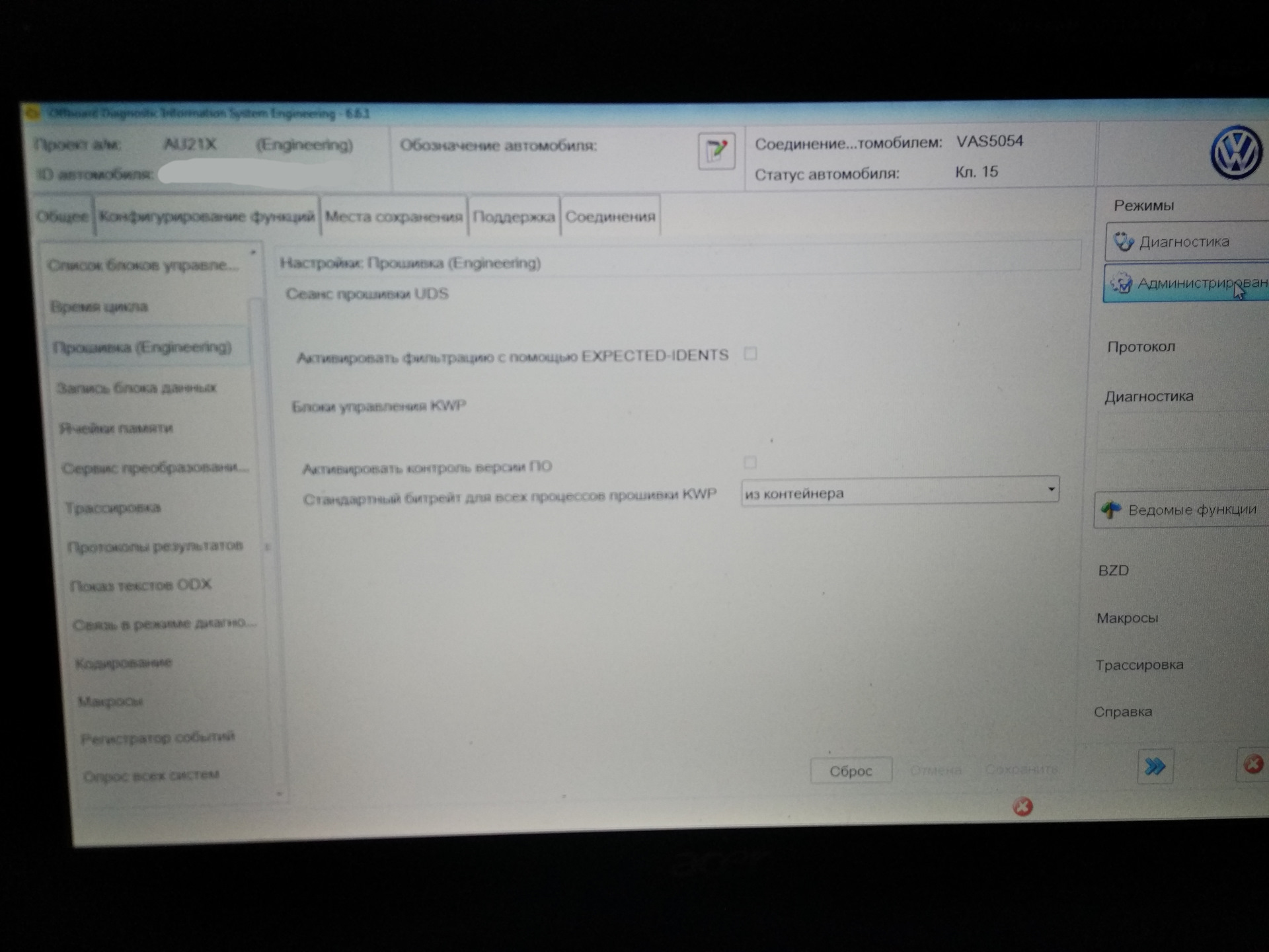

Начал пробовать ещё раз запустить прошивку, но всё заканчивалось тем же результатом. Я не из тех кто просто так сдается, начал "гуглить", нашёл несколько рекомендаций. Именно рекомендовали в настройках отключить контроль версий ПО, что и сделал.

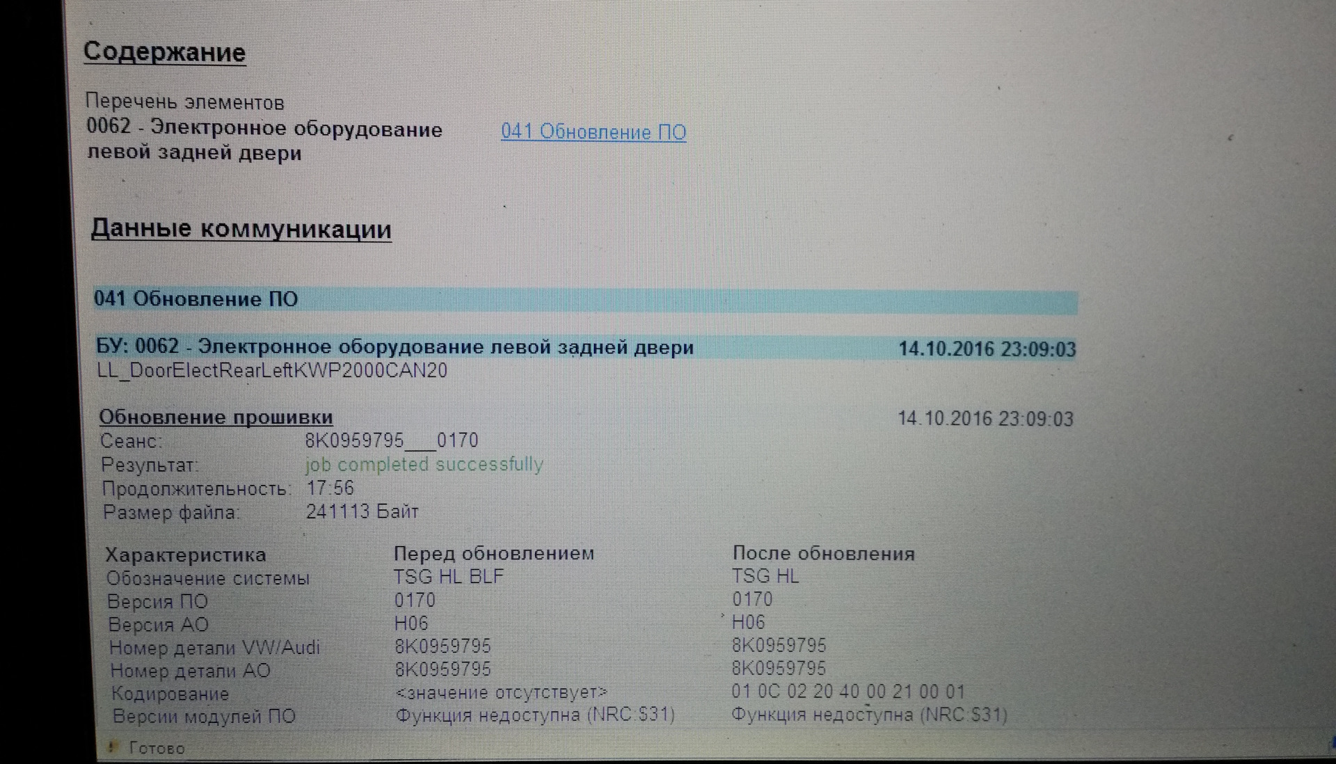

И попробовал ещё раз запустить прошивку. И о чудо!
Прошивка двери заняла 18 минут!
Радуемся надписи "job completed successfully" в отчете.

С момента адаптации уже прошло 4 месяца, по коробке нет больше никаких нюансов, пинки при включении задней передачи остались в прошлом.

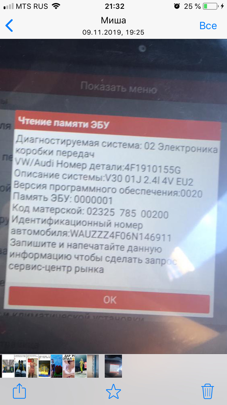

Нужна помощь в прошивке коробки поменяли Эбу как прошить ?
Вот инфа по старой Эбу и то что смогли подучить при попытке прошивке
Эти файлы не становятся
Что делать?
возможно привязка блока требуется, какую ошибку показывает?

У меня при выборе прошивки отсеивались лишние, давал выбор только тех прошивок, которые подходят. Среди тех и нужно смотреть на версию какая есть и какие предлагаются.

Я слышал, при прошивке электроники дверей (и не только их) нужно двери держать закрытыми с разблокированными замками.
Возможно, тогда бы прошивка прошла правильно с первого раза?
Двери в машине были закрыты. На счёт блокировки не уверен.
Жаль, что не помнишь точно.
При перепрошивках важна любая мелочь.

А с адаптацией коробки можешь помочь ? был у официалов, они мне обновили прошивку до 6 версии, но, похоже, плохо адаптировали. иногда появляется более сильный толчок с 1 на 2, которого раньше не было
Можно попробовать, пиши в лс. Адаптацию можно любым шнурком провести, не обязательно VAS.

твои пинки могут быть еще из за того что при остановке упераешся во чтото типо бордюр и при трогоньи назад происходит пинок
Были на ровном месте, после адаптации полностью пропали.
