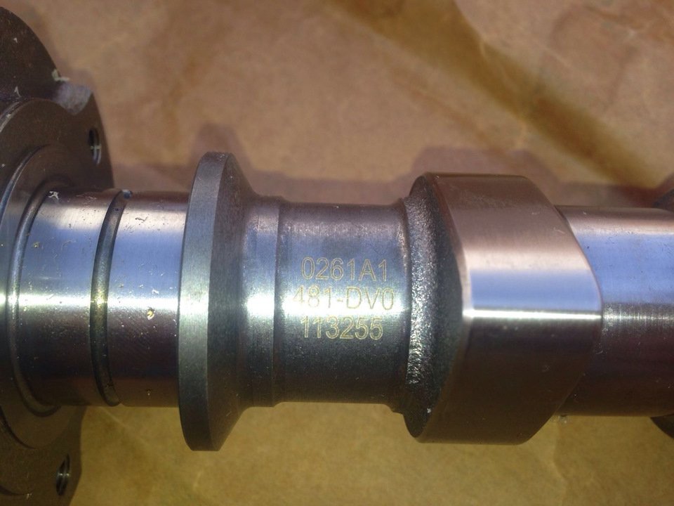

Мы начинаем этап работы над двигателем с покупки спортивных валов от компании Schrick.
Максимальная мощность двигателя и форма графика мощности зависят от распредвала больше, чем от остальных элементов двигателя.
Спортивный распредвал обеспечивает оптимальную подачу полноценного заряда смеси в цилиндр путем увеличения высоты подъема клапанов. Тюнинговые кулачки отличаются исключительной плавностью профиля, что обеспечивает надежную работу механизма газораспределения. Особенностью спортивных валов является то, что их применение отодвигает границу детонации (на жаргоне — стук пальцев), в особенности на малых частотах вращения коленвала.
Советовали для покупки таких производителей как Schrick, Cat Cams, Dbilas Dynamic.
В итоге выбрал валы Schrick. Для Немецкого авто, только Немецкие валы;)))
Изначально я хотел взять 264/248, но решил написать в компанию Schrick и вот что они мне посоветовали купить:
I wish to clarify once again for the BMW E46 with automatic transmission you recommend schrick 260/248 he is better than 264/260? What is the difference between them for my car with automatic transmission? Thanks Waiting for your reply.
Do you recommend for BMW E46 325-330 these schrick 260/248?
Yes power is the same, but have more torque in the lower RPM.
and better spool up… comes about 500 RPM faster as the 264 intake cam.
В итоге по рекомендации от представителя компании Schrick, были куплены валы 260/248

А пружины сток или усиленные брал? Как изменится поведение машины нс низких оборотах? 1000-3000?
Для этих валов не нужны усиленные пружины, то есть, используются стандартные стоковые пружинки)
По поводу изменения поведения на низких оборотах представитель компании Schrick, ответил следующее:
Да, мощность такая же как у 264/248, но 260/248 имеют больший крутящий момент на низких оборотах.
и лучше золотник вверх … приходит около 500 оборотов в минуту больше, чем у 264/248 впускного кулачка.

На счёт корректировки опять же, со слов представителя компании Schrick в ней нет необходимости!
Я жду когда вернутся ребята с отпуска которые как раз этим вопросом занимаются, посмотрим что они скажут)))
