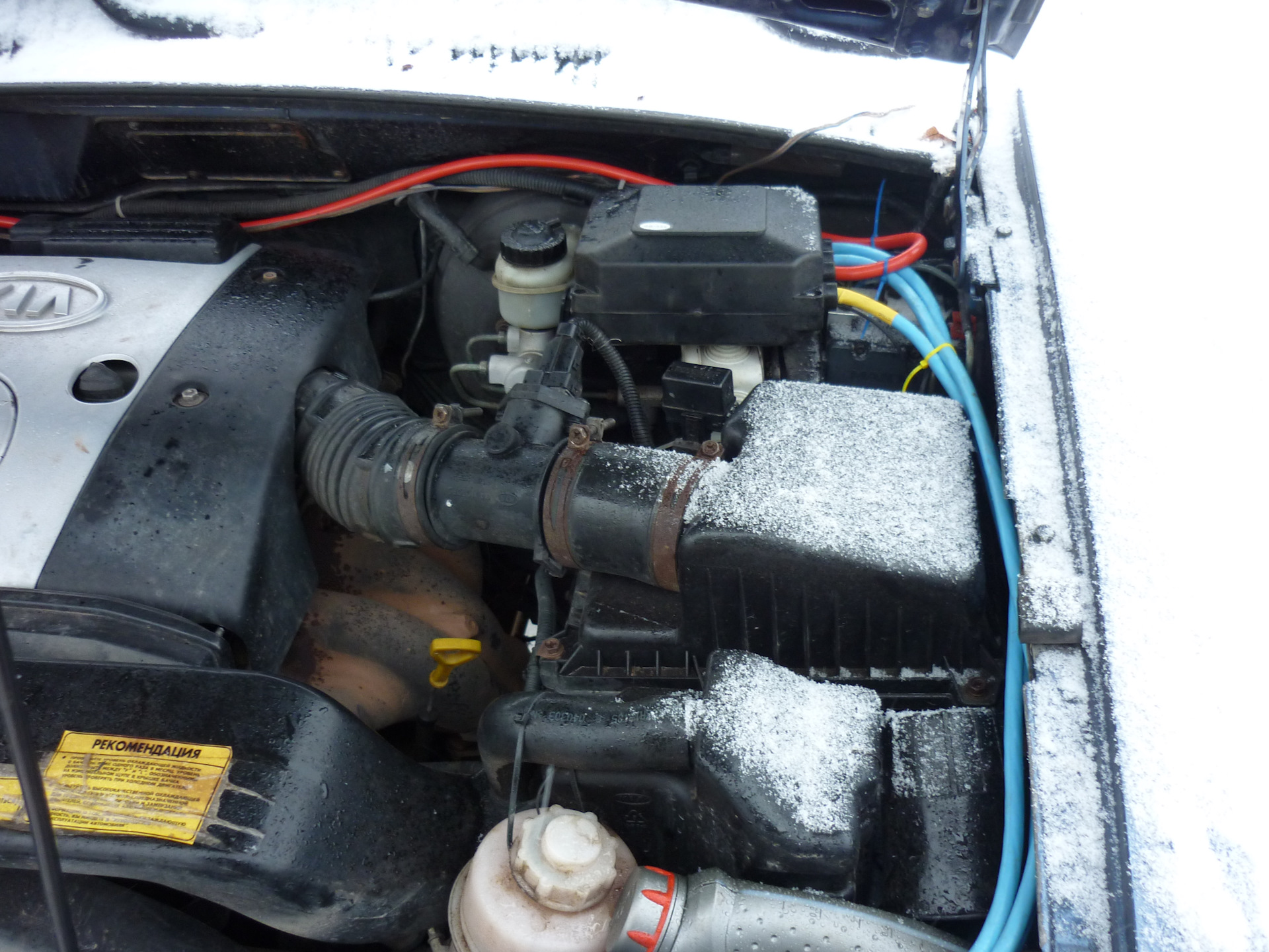

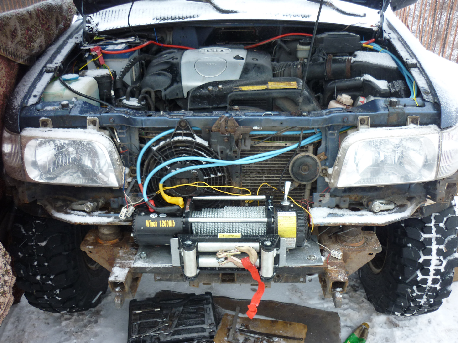

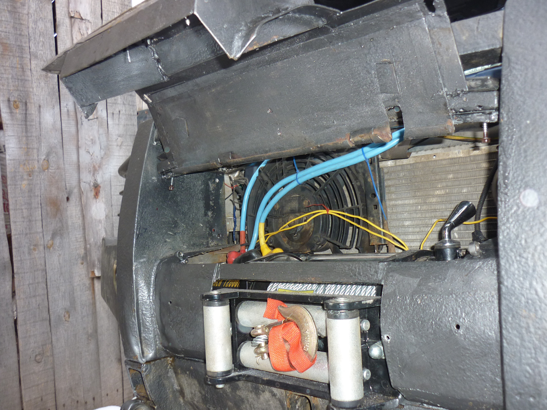

Площадка готова, провода на блоке удлинёны, продолжаем дальше внедрять.
Лебедку прикрепил к площадке а затем к раме и подключил электрику, блок соленойдов установил на заранее сделанную площадку над блоком ABS

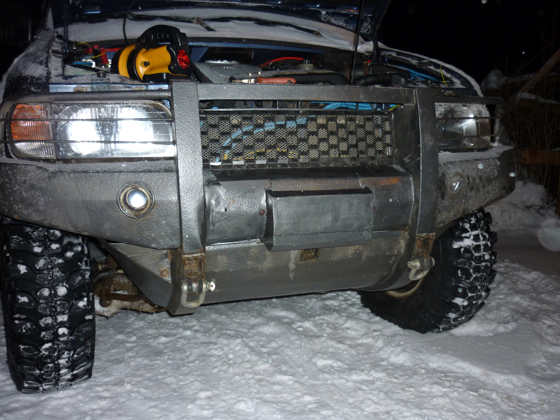

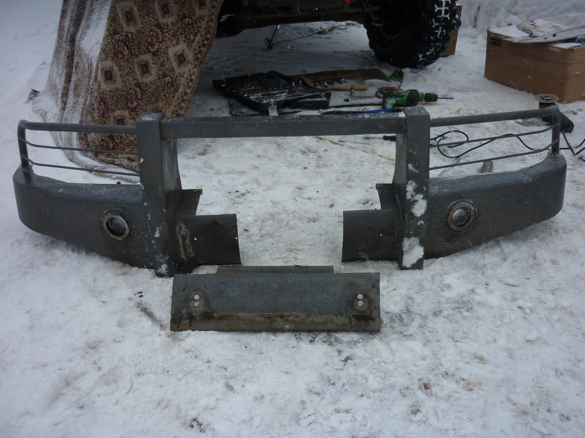

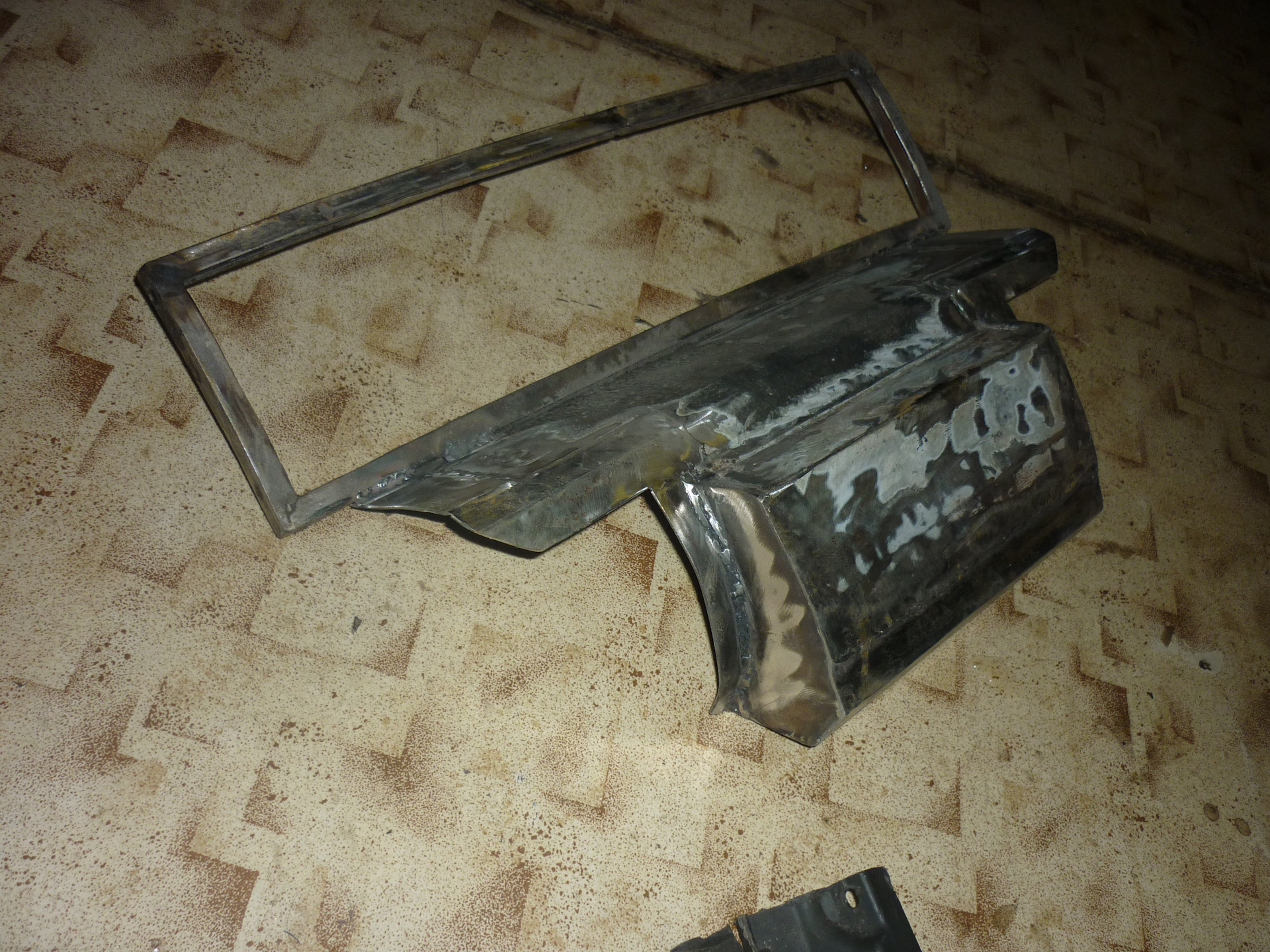

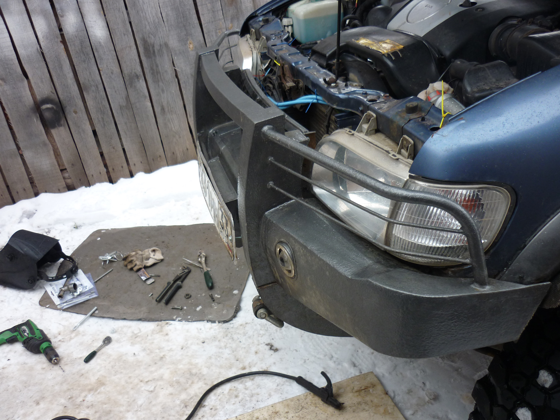

Затем сново болгарку в руки и режу бампер, еслиб не ролики а клюз, то ничего резать не пришлось, но увы. За то теперь приличный доступ к лебедке.

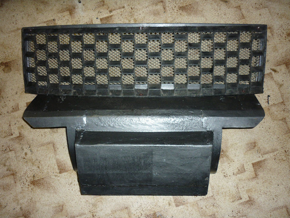

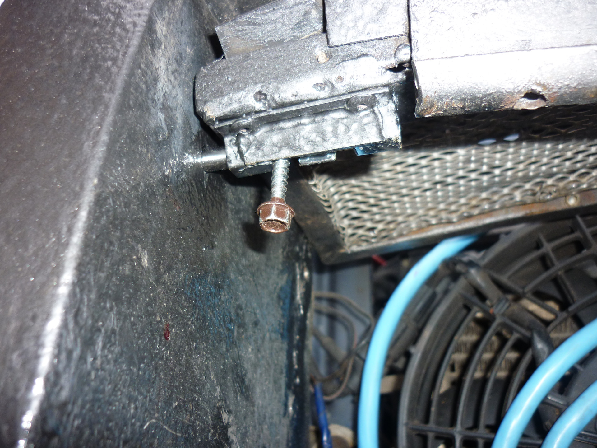

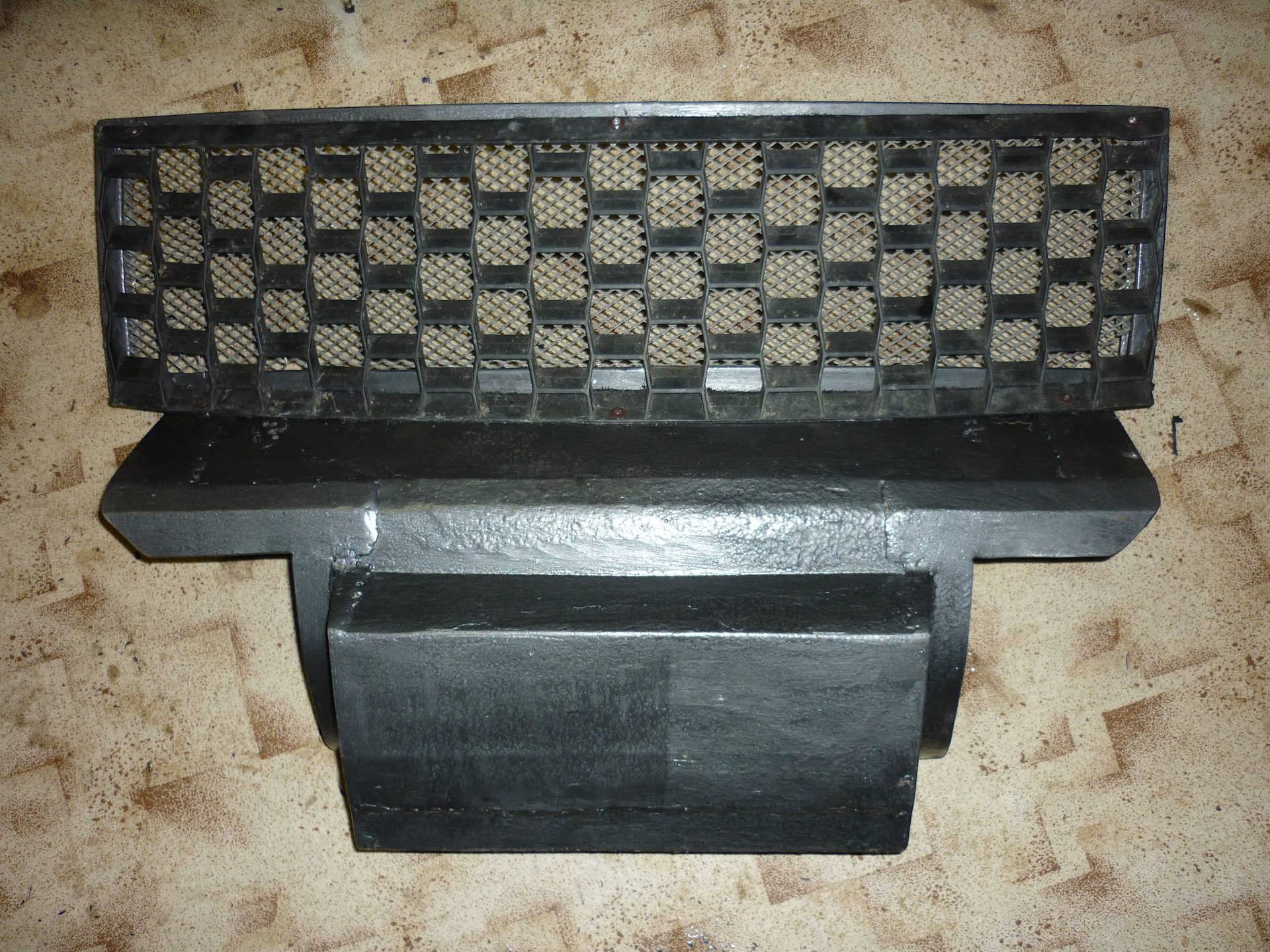

Затем усиливаю на сколько это возможно бампер и делаю вот такую закрывашку

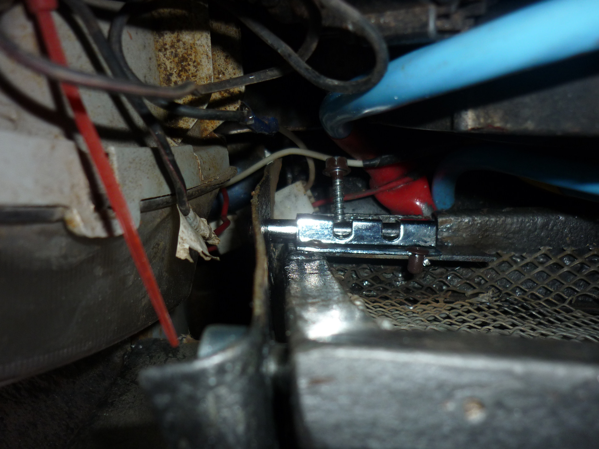

Вверхние углы рамки вварил гайки с резьбой м8 для крепежа, в нижних углах тойже рамки шпингалеты для фиксации

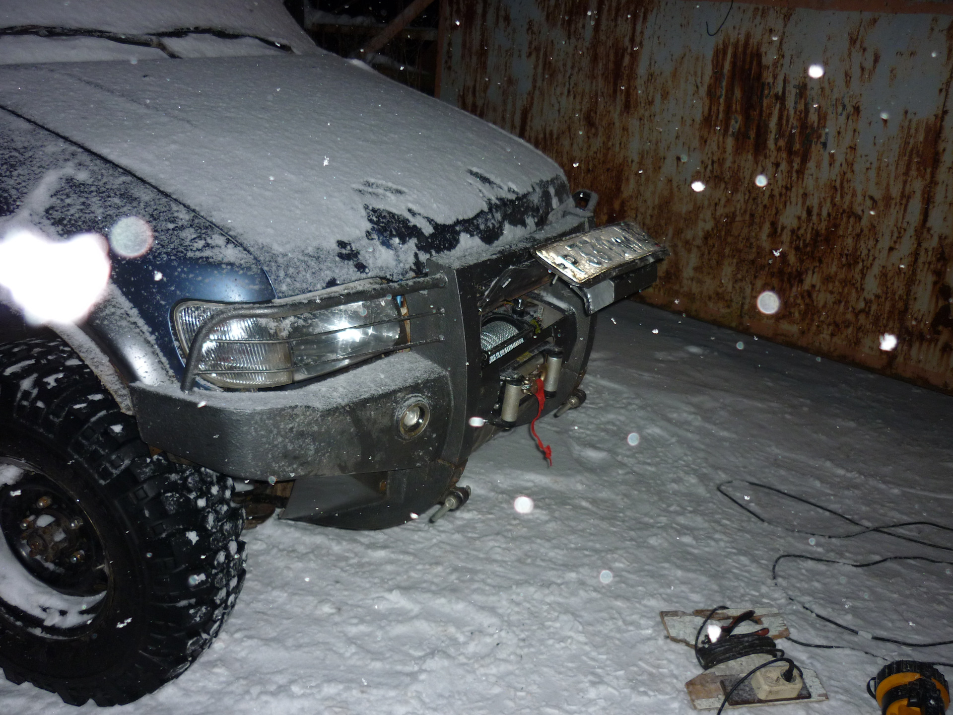

И установил на место.

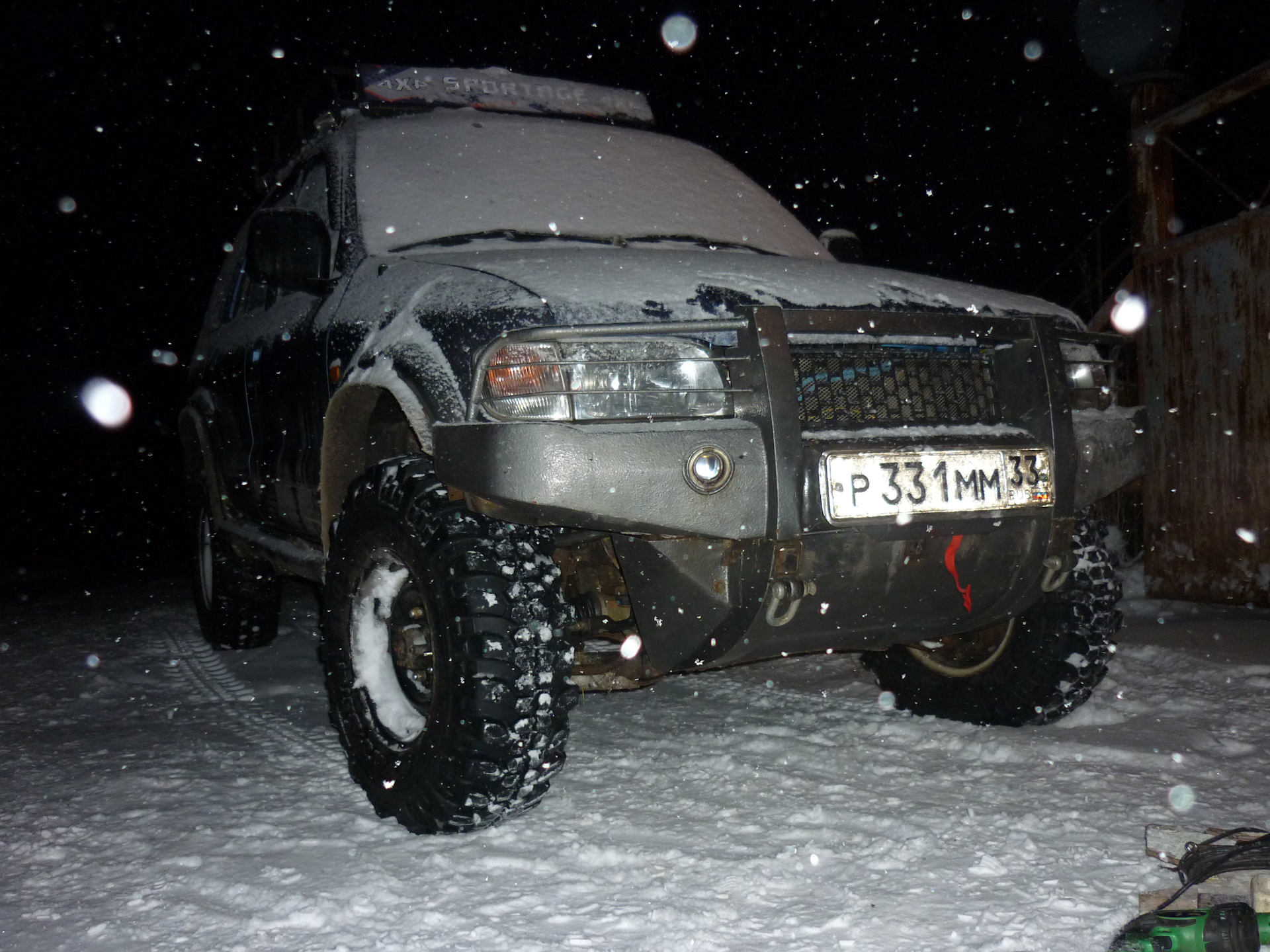

Теперь буде как то так
Осталось только сварить хорошую рамку для номера, чтоб в лесу его не помять и сделать съёмные рога для намотки троса.
Испытать пока не удалось, но все ещё впереди.
Вес :
площадки 4.7 кг
Лебедки с тросом и роликами 25 кг.
Р.С.
После установки перед машины просел примерно на 3-5 мм, через две недели ничего не изменилось, те же 3-5 мм.
По работе передней подвески, она стала чуть мягче и появился небольшой вертикальный ход на неровностях.
ВСЕМ УДАЧИ И ДОБРА!

А толщина троса?
Не марил. Но примерно 9-10 мм
А сколько метров торс? Что то 25 кг мало как то.
Написанно 28. Я не мерил, но примерно метров 25, не меньше. Сам трос весит 4.8 кг.
В накладной ТК вес посылки указан 31 кг. В реале думаю также +- кг

Шпингалеты — класс !
www.drive2.ru/l/10500685/
Главное функционируют ( шпингалеты)
