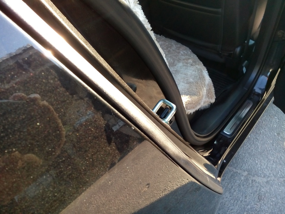

Итак воодушевленный множеством примеров вот один из них . Купил эту самую РКИ-19
Заехал как обычно в теплый бокс, обезжирил проемы и бах а не тут то было . Прислонил и понял что чет не то, не подходит ведь .
Как клеить на проем Р12 ? Ведь кромка совсем мелкая, да еще с верху и снизу двери кромки то нет почти совсем. В общем облом а уж очень хочется чтоб было ))) Не отчаиваемся едем в ближайший строительный магазин покупаем простой дешёвый уплотнитель по 36 рублей за метр .РКИ -19 я купил за 400 руб.
Радуемся дешево и практично .

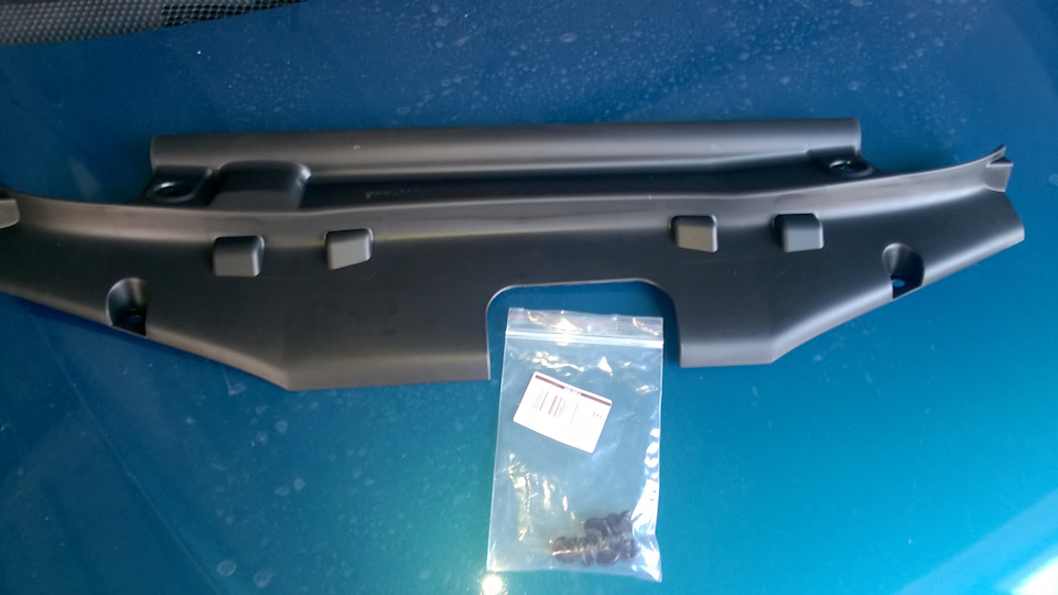

Еще прикупил клипсы которых кое где недоставало .
Запчасти на фото: BCF11201
И самое главное верхнюю защиту радиатора .

Да я и в России ни в одном нашем автомагазине этот РКИ, не нашёл. И поэтому и я приклеил на капот нормальный строительный уплотнитель, сечения скошенной буквы D.
На двери клеить не увидел абсолютно никакого смысла и, напротив, не понял — как и куда будет скатываться вода во время проливного ливня (в наших прериях он вовсе не редкость), а если не будет, то не останется ли вода в трубке РКИ?
А вот на капот над ноздрями и на бампер в щель перед замком капота очень даже замечательно приклеилось и результат практически сразу виден — перестало забрасывать грязью декоративный надрадиаторный кожух, ну и далее тоже не летит.
Вода вообще в дверь сверху не попадает, верху двери ведь уплотнитель стоит
Где стоит-то, по самому верху? А по нему вода куда скатывается?
Я уже много раз замечал — если едешь по трассе в какой-нибудь ливень столбом, то вода аж булькает в стойке у левого уха.
Двери открой и посмотри . если так интересно можешь воду сверху лить и смотреть куда она там скатывается
"Выдыхай, бобёр!"(с) — после мойки открой любую дверь и спроси себя — откуда вода в дверных проёмах?

Мне неважно откуда у тебя там вода или еще что . Главное что у меня уплотнители дверей все держат и всегда сухо . А доп уплотнитель клеят чтобы и от середины двери где петли замков все сухо было
Вот приклеил с первого раза — всё подошло, ничего не торчит, приклеено по всей плоскости скотча без загибов и несостыковок, срок использования — скоро 3 года. …У меня положительных отзывов о данном изделии на Р12 — вагон … наверное не с проста…Может в консерватории что-то подправить?
Эту РКИ наверно на задние двери поклею .
Это не достаточная кромка для поклейки уплотнителя?
Если несложно замерь в миллиметрах
Вот удивил — так удивил. Да, мой пост.Установил себе первым из всех Р12 — сам и придумал, после меня десятки владельцев Р12 проделали то же самое без претензий.Подошло всё идеально, никаких проблем при установке не было, машина один в один как у тебя. С момента установки прошло более 2х лет. Никаких проблем за это время не выявлено, держится великолепно, свои функции выполняет.Просто не понимаю о чём ты… Был бы я не так далеко — отдал бы тебе твои деньги и забрал бы себе РКИ-19 . У нас его за тридорога не купить нигде… Люди ходят просят заказать из Китая или из России. А Эти говноуплотнители дверные из строймагазинов — уже с ними то опыта хватает и что это за г…- я уже знаю на личном опыте с лансером 10м.Никому советовать не стану, хоть много постов встречал, что народу по душе…
Если сам бы не делал — поверил бы тебе, а так ничего не могу сказать и понять, как ты не смог их установить…
Претензии у меня к тебе нет извини что тебя в пример взял . Мне не подошло почему-то
