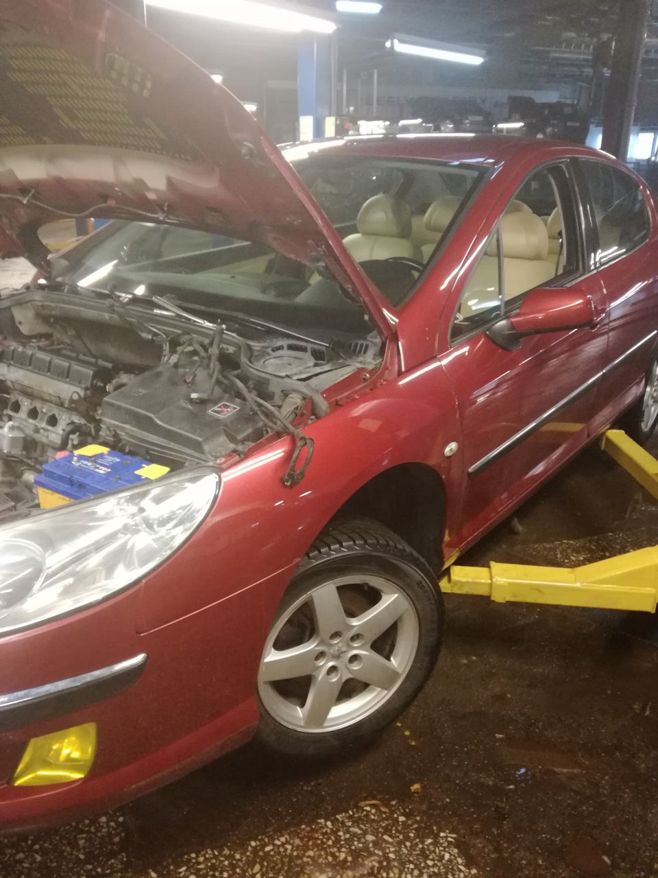

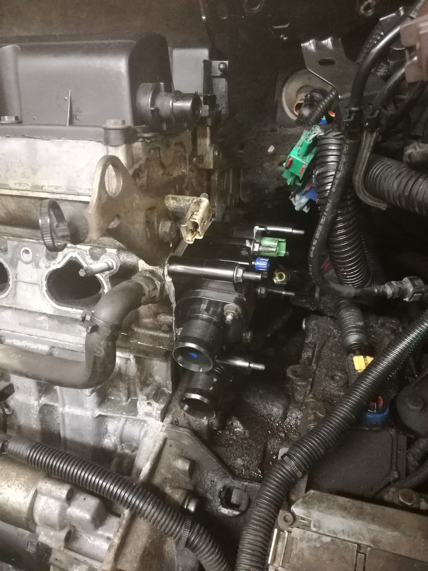

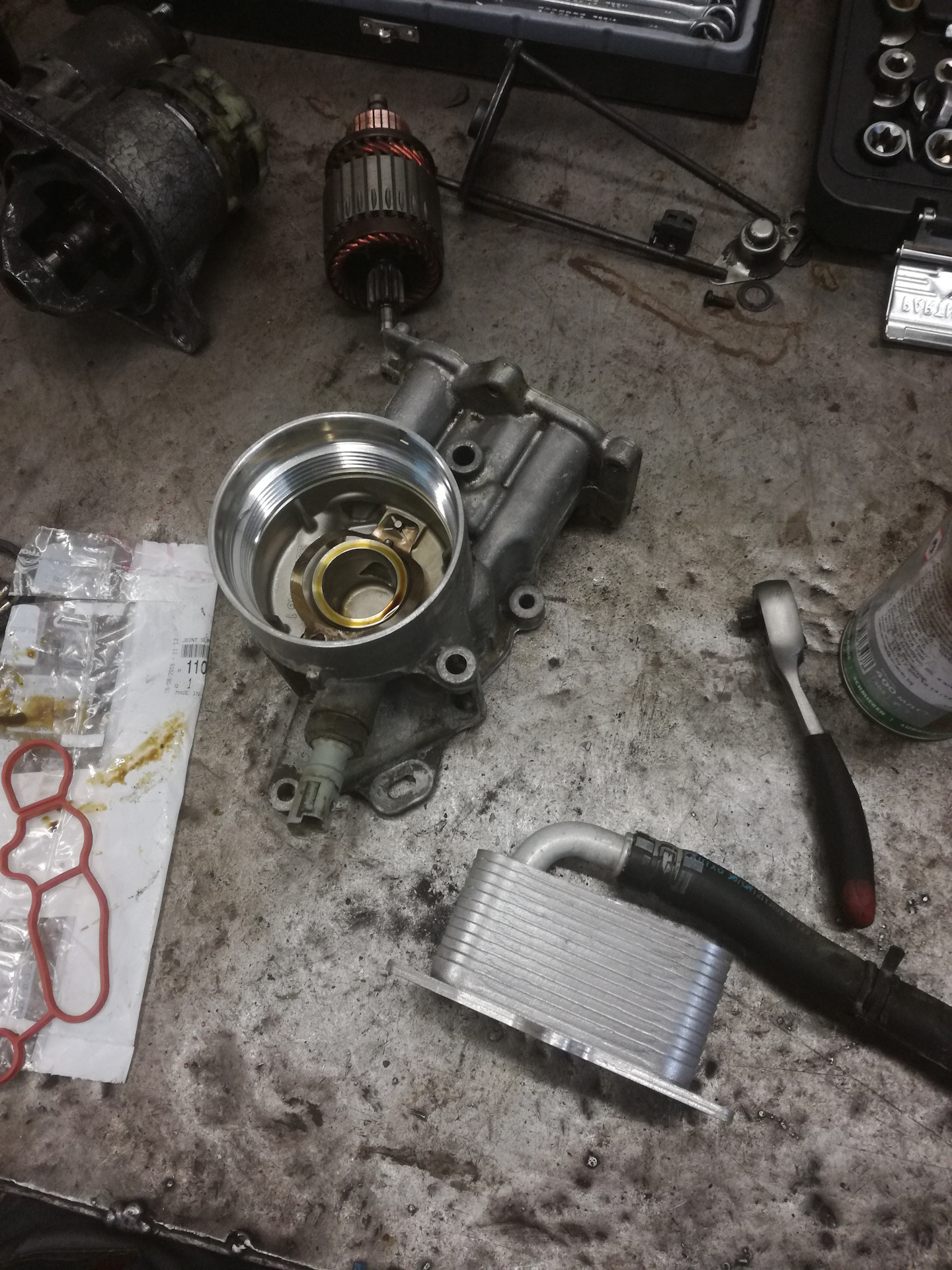

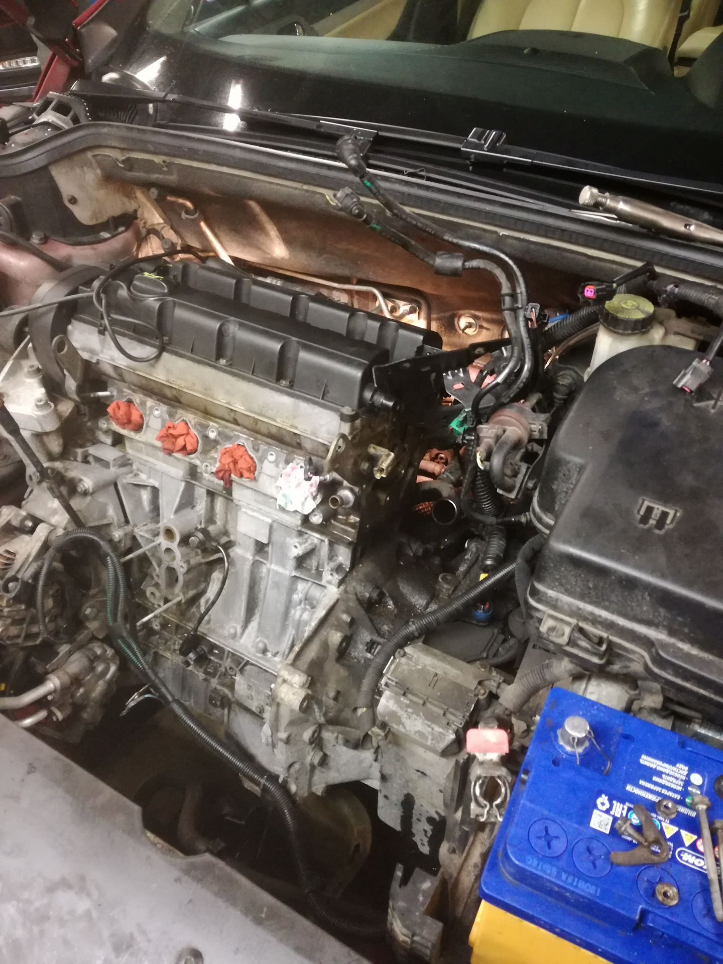

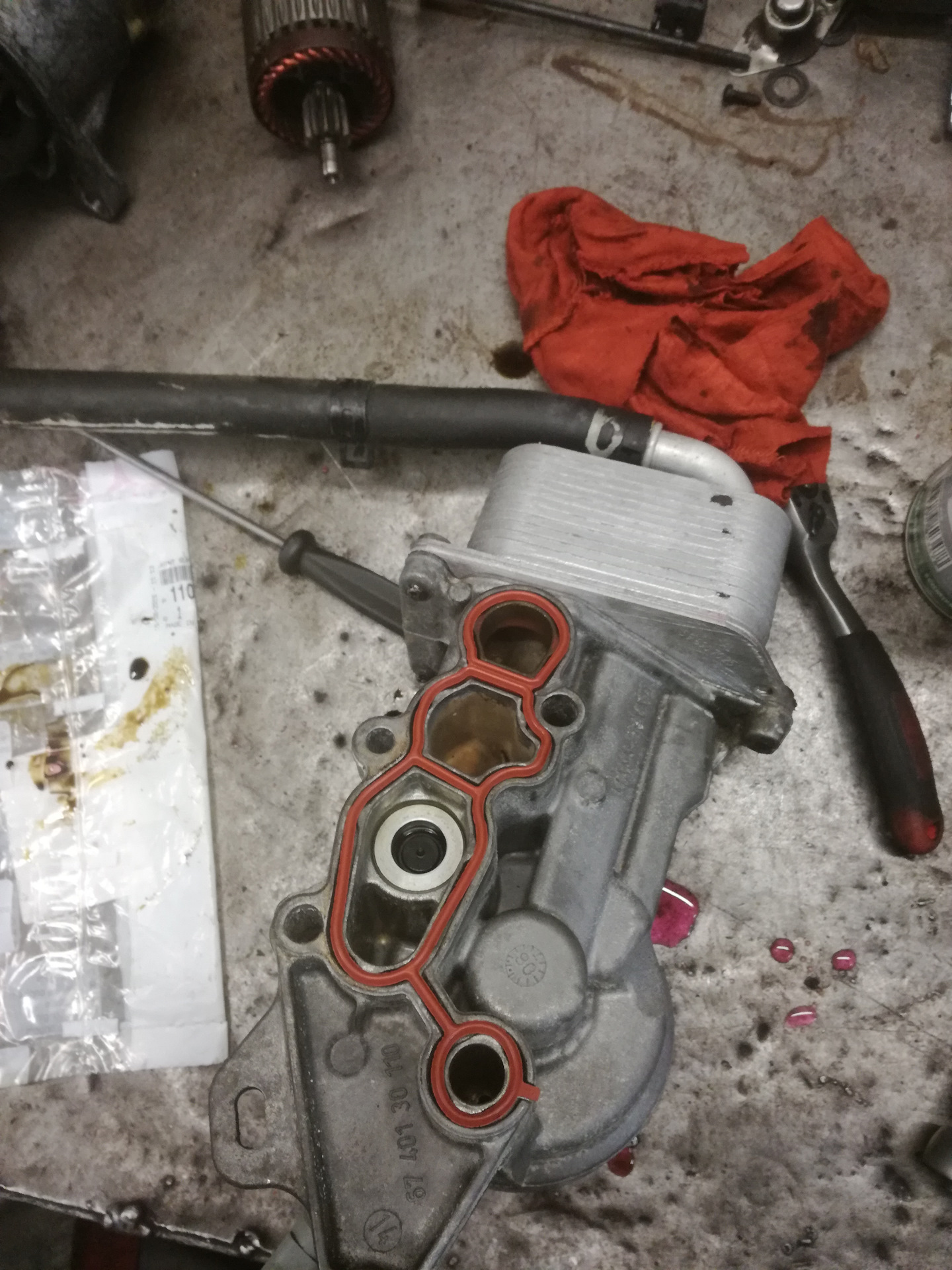

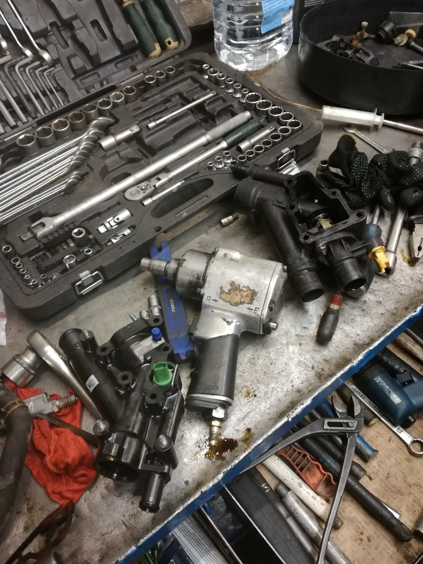

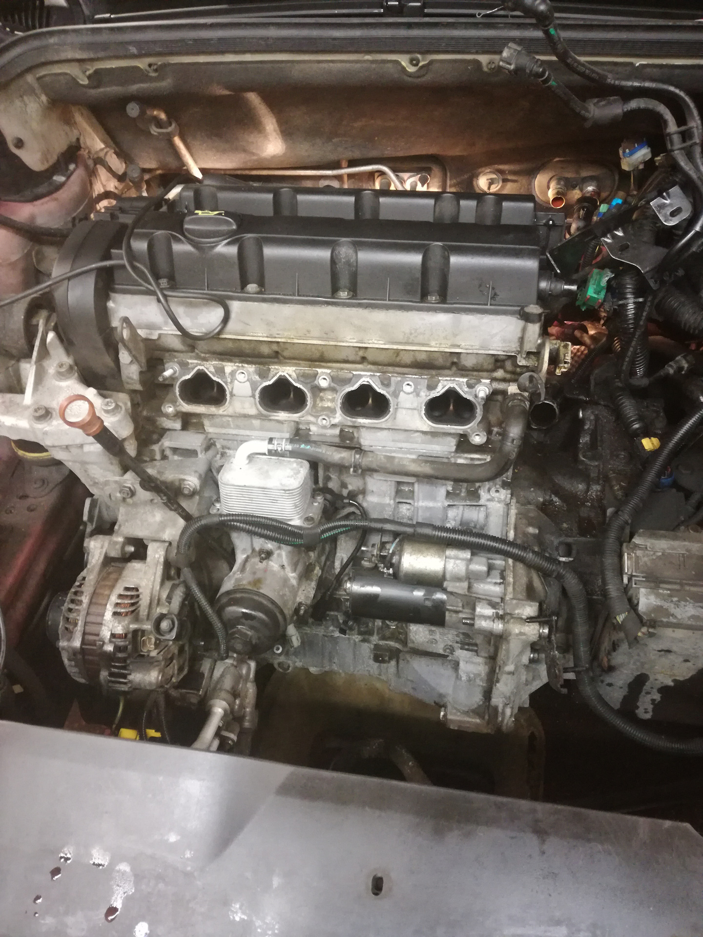

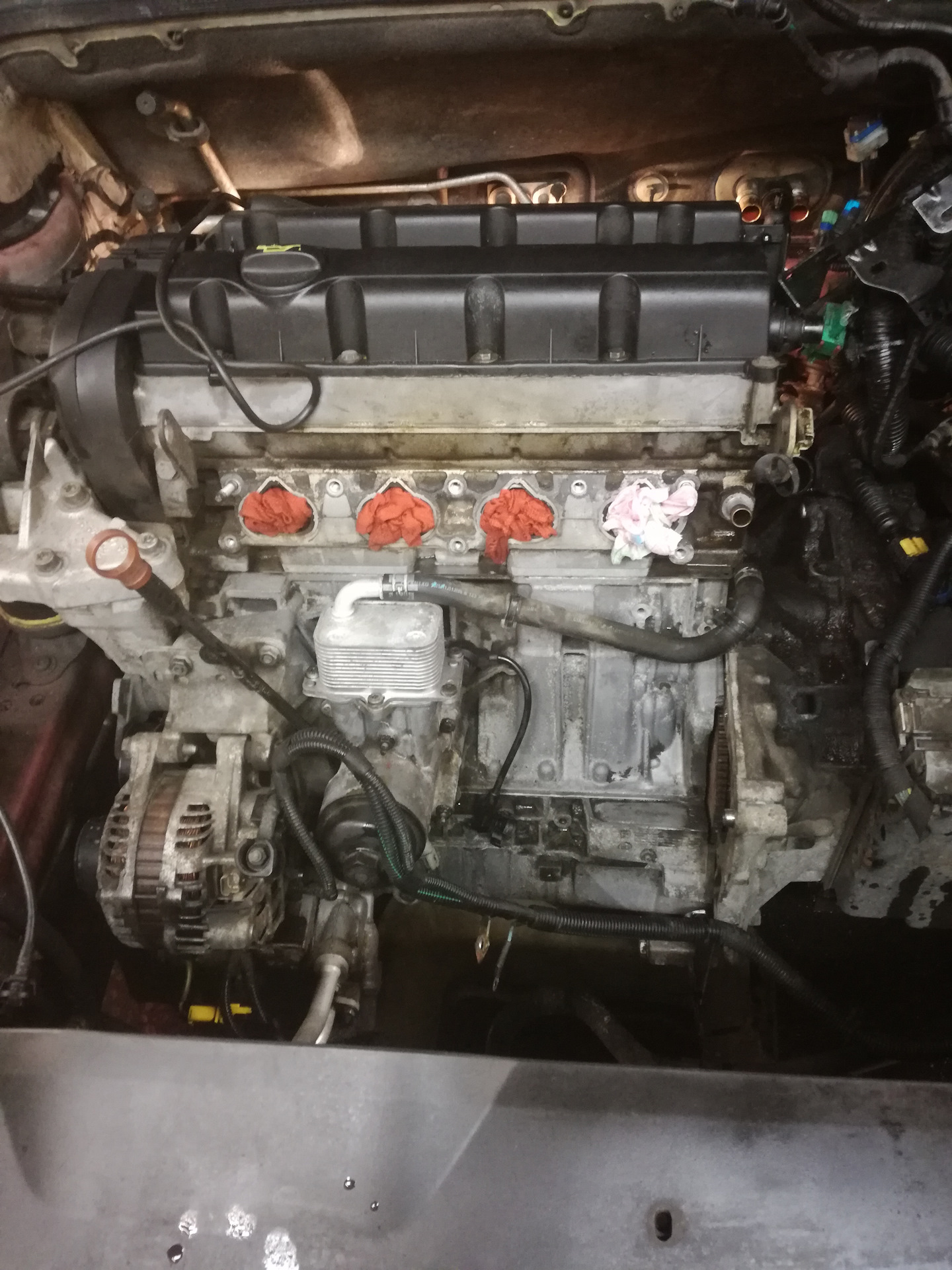

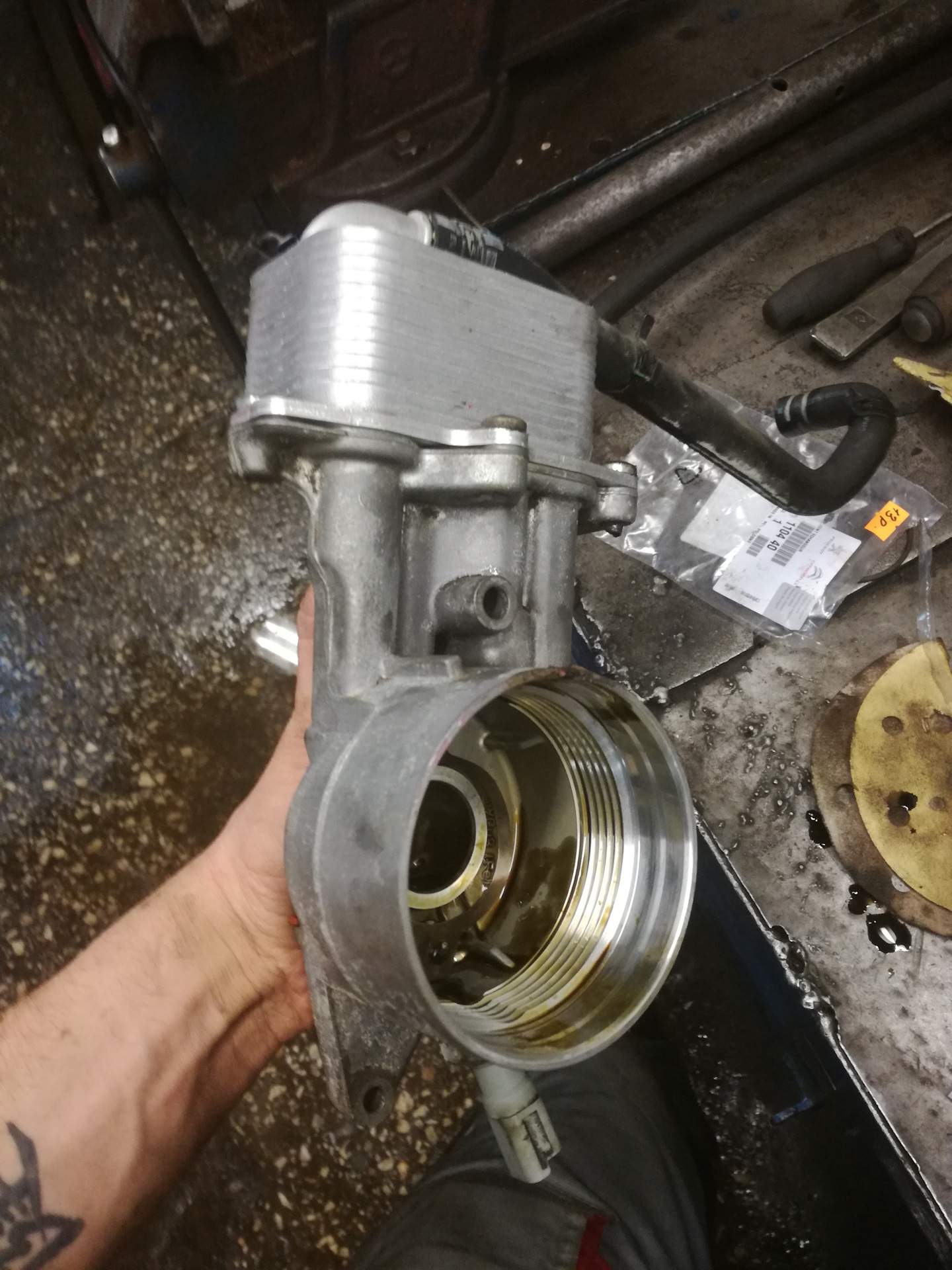

Первый ремонт в этом гуду, который был запланирован в прошлом, сегодня выдался свободный день и решил поехать на работу и заняться машиной, из неисправностей было, это течь корпуса термостата, накрылся термостат машина вообще не грелась, течь прокладок корпуса масленого фильтра и весь блок и каробка в масле.
Что было сделано:
Заменен корпус термостата.
Замена термостата.

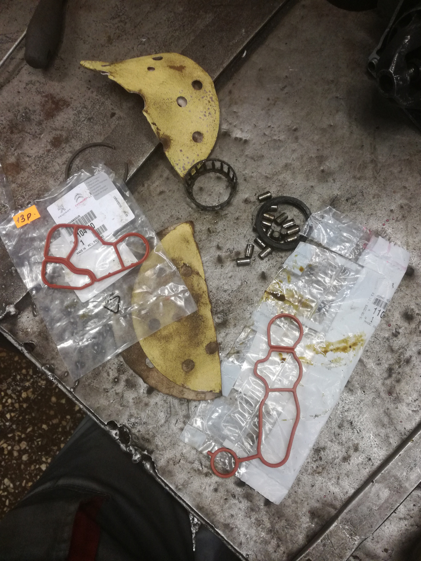

Замена двух прокладок

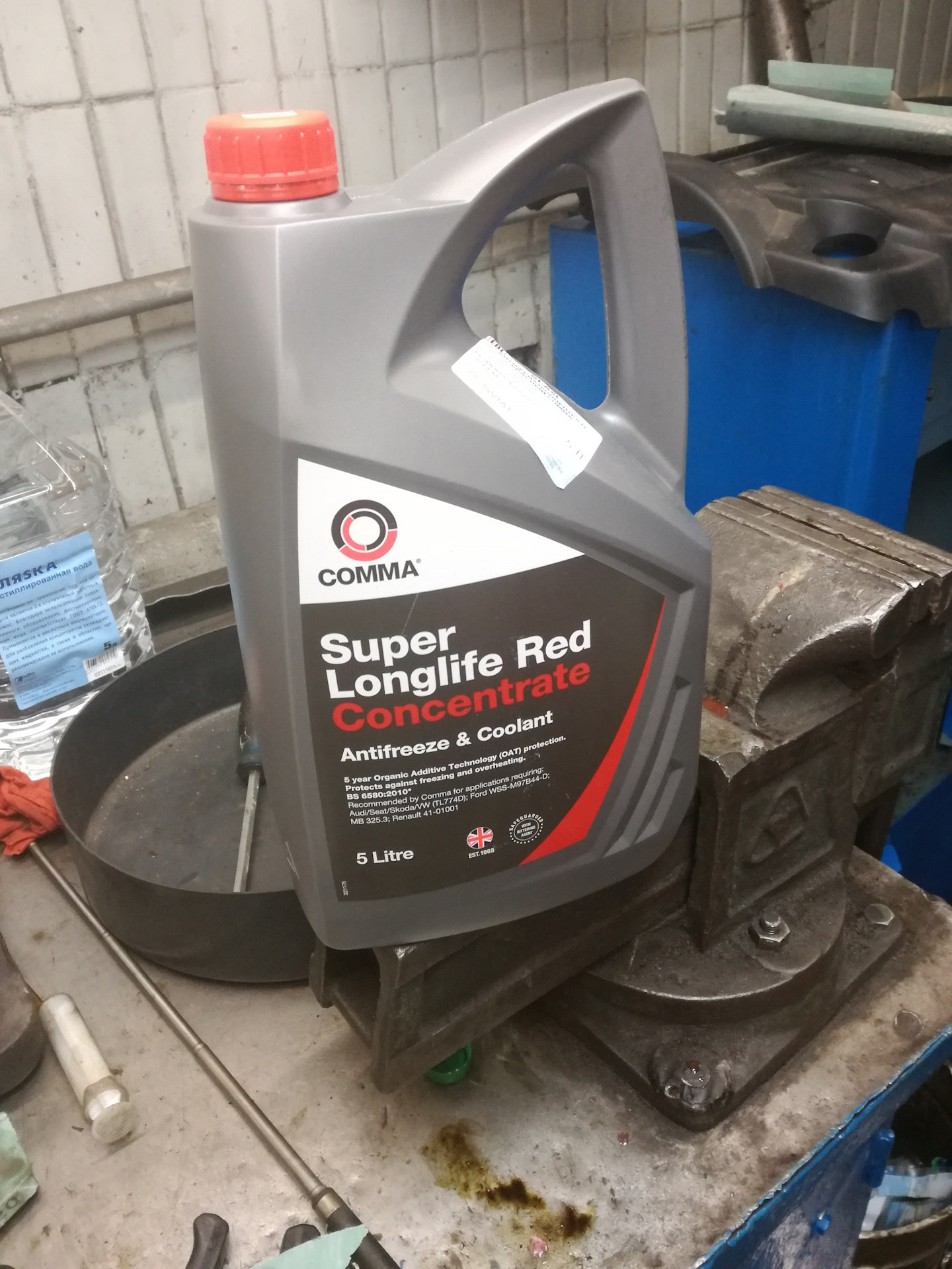

Замена антифриза
Замена прокладки впускного коллектора

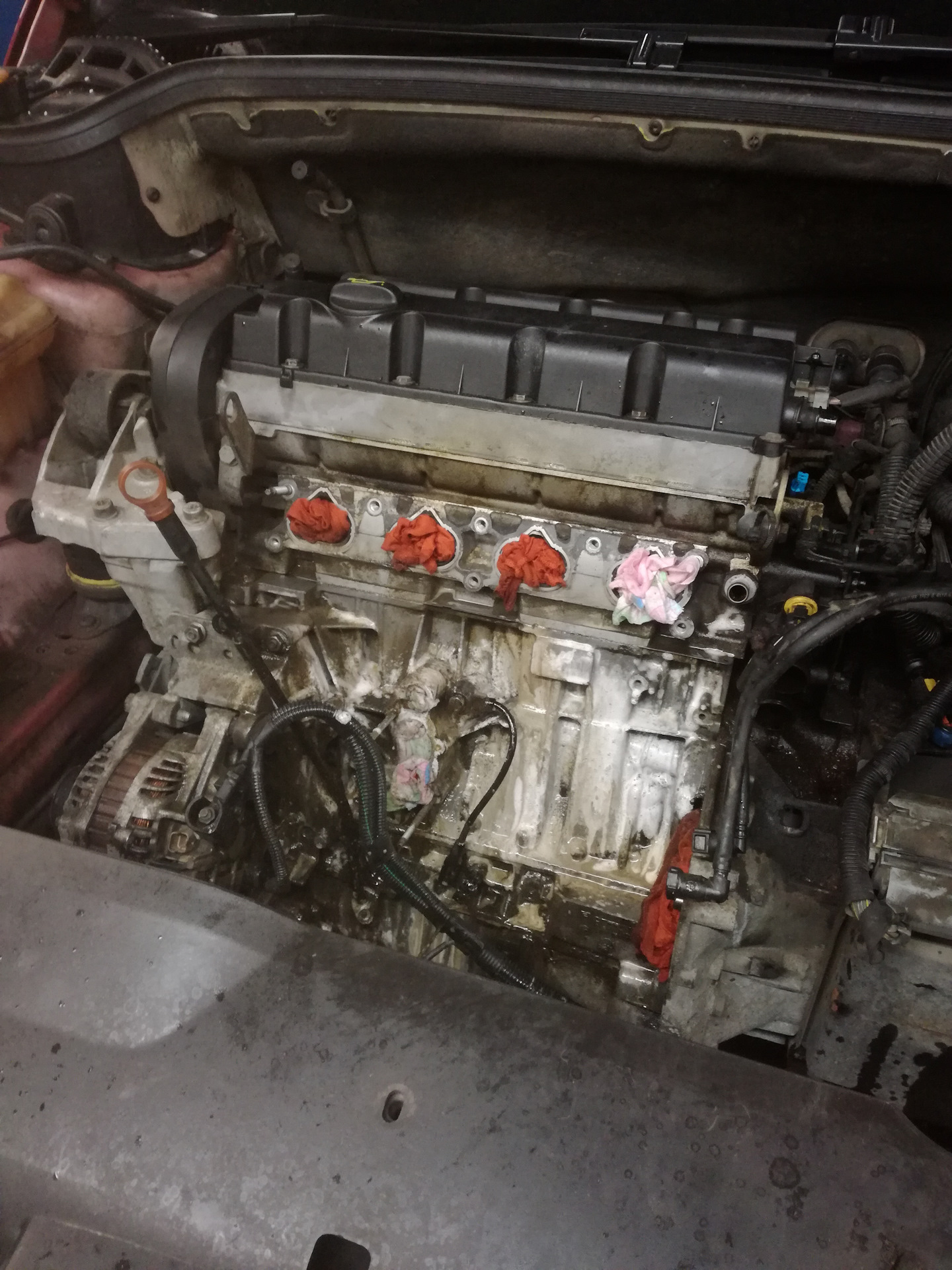

И вымыт блок, каробку не мыл там просто нереальный слой антифриза и грязи, по весне поеду на паровую мойку двигателя.
Запчасти на фото: DE607

корпус термостата новый покупали ? что заьфирма или оригинал ?
Новый, они только по оригиналу!
Спасиб, а сколько примерно по деньгам вышло за корпус ? просто у меня по сервис боксу много заменителей есть
170р +термостат 14р
спасиб
Ну у тебя другой корпус будет

Патрубки тоже менял ?)
Нет, патрубки в хорошем состоянии менял только кольца на печку 2 шт и кольцо на помпу и на корпус.а патрубок от радиатора на термостат менял месяца 2 назад, потек по прокачке.
Такая же херес из под корпуса фильтра масляного
