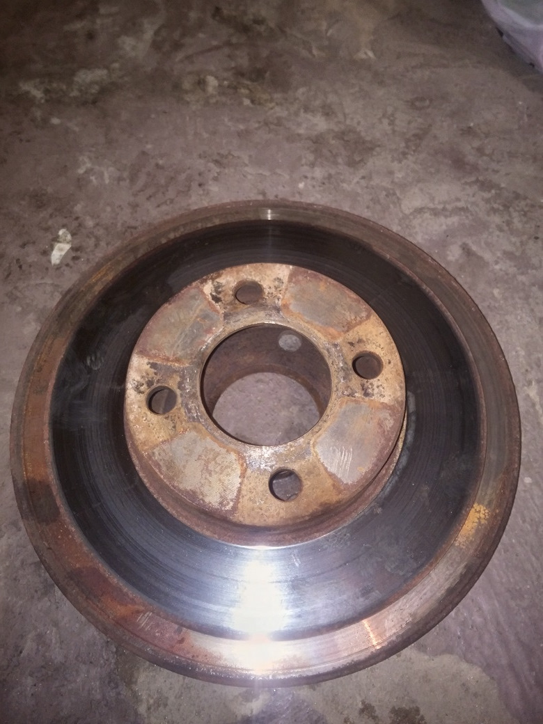

1. Самый простой и бюждетный – оставить родные супы и скобы, сделать проставку между скобой и кулаком, увеличивающую вынос тормозных механизмов(относительно оси вращения колеса), подобрать тормозной диск размером по вкусу(но с вылетом меньшин на толщину той самой проставки)
Пример
Плюсы: самый бюджетный и простой вариант, никакого колхоза, возможно только шланги подлиннее придется взять.
Минусы: приход соответствующий вложениям – изменяется только рычаг приложения силы. При переходе с 245 на 300(как в примере) – рычаг увеличивается примерно на 30%.

3. Тормоза от а4/b6-7. На мощных моторах сзади ставились 288х12мм.
Плюсы: ставятся почти болт-он(резьба в скобах и межцентровое аналогично нашему) с дисками от тех-же а4. Большая колодка, 41 поршень(штатный 38). Хороший приход – 30% на колодке, 20% на диске, 15% на поршне – итого процентов 80.
Минусы — редкие, дорогие.

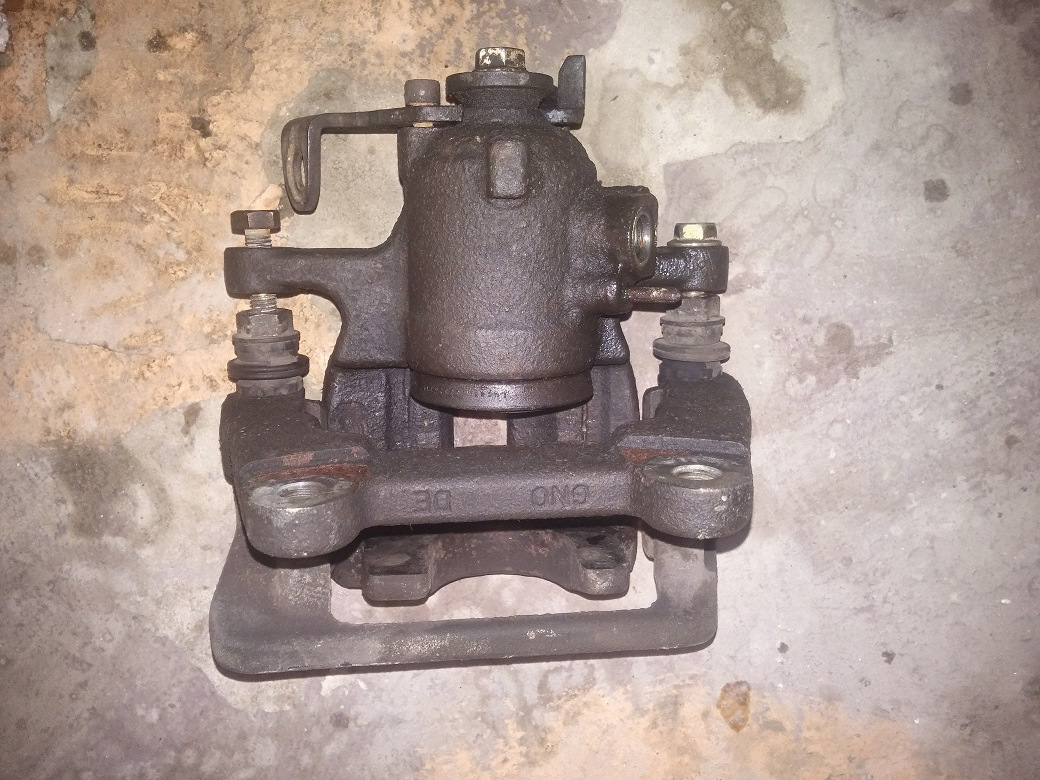

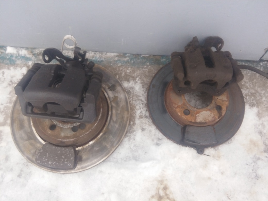

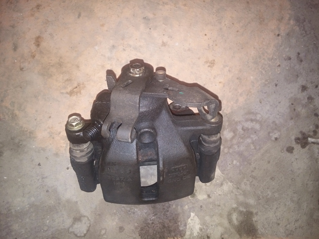

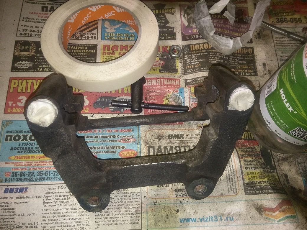

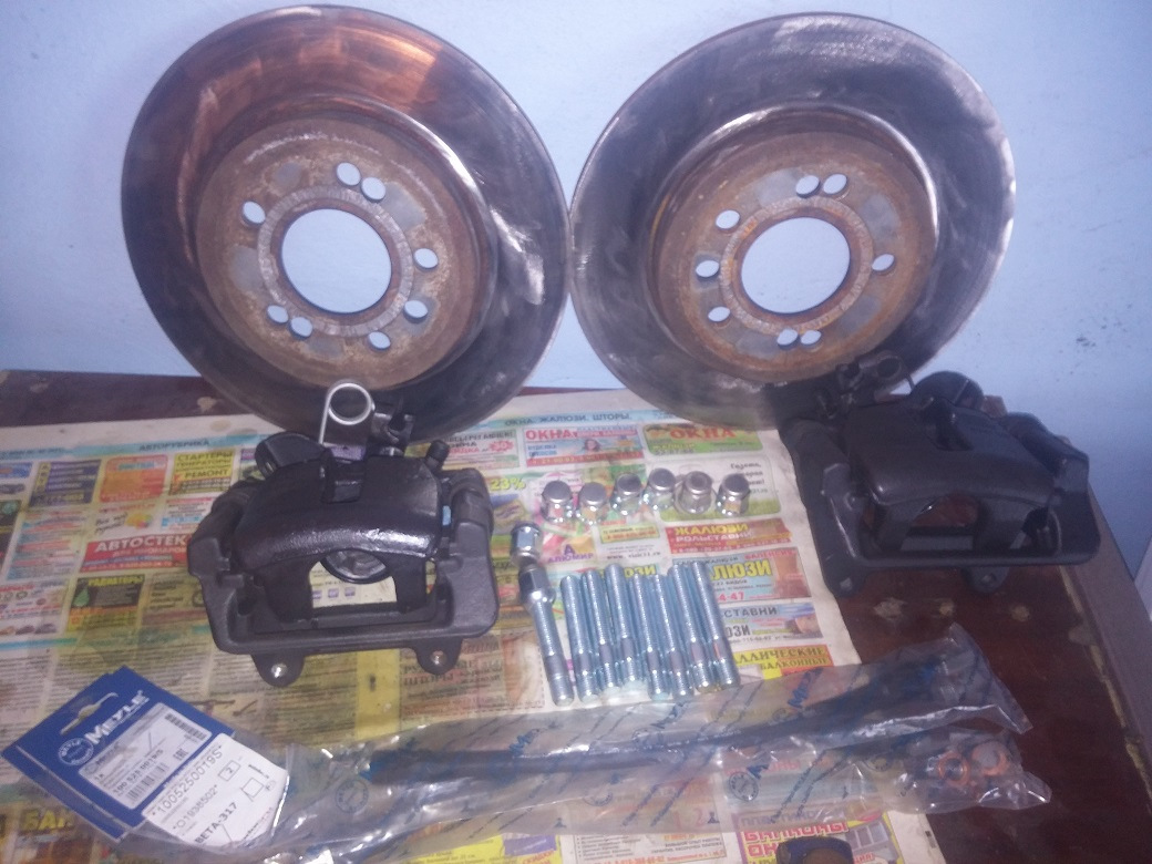

Для себя я остановился на 3м варианте. Искал долго, уже начал засматриваться на 4й вариант, но случилось чудо и практически под новый год мне на ауди-клубе написал человек и предложил купить тормозилки с а4 DTM. У него случилась беда, зимой машину разбил, теперь разбирает. Искренне ему сочувствую, но нет худа без добра — мне случившееся только на пользу.

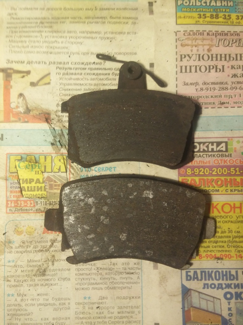

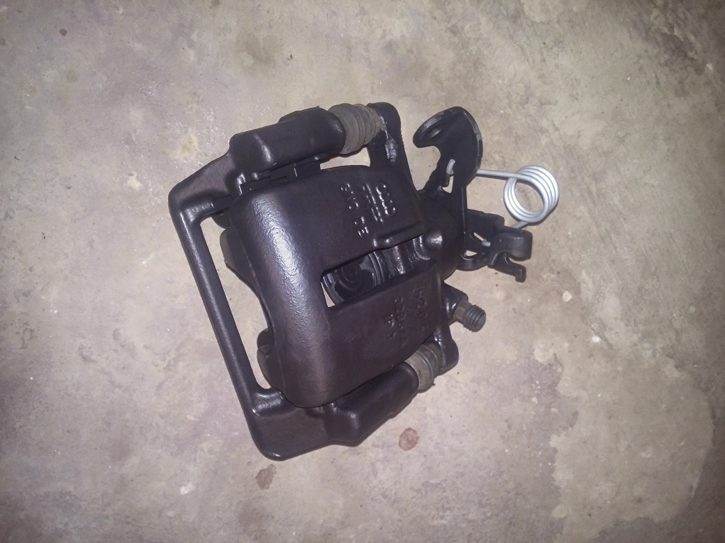

Уже меньше чем через неделю получил посылочку и тщательно обследовал содержимое. Машина была малопробежная – чтото около 100 тысяч успела намотать, так что с тормозами все было в порядке: на одном пыльнике поршня была маленькая дырочка(в процессе перебора оказалось, что и на втором была одна малозаметная) и не хватало пружины на одном флажке ручника – мелочи. Плюс решил для себя – приведу в эстетический вид, почищу, покрашу.

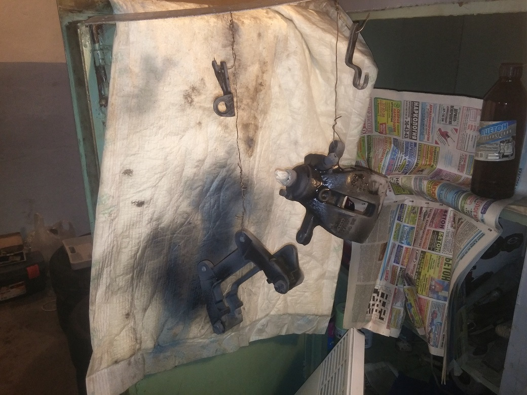

На праздниках выдалось свободное время(которое меня к сожалению не балует) и я, вооружившись нехитрым инструментом, ринулся заниматься тормозами.

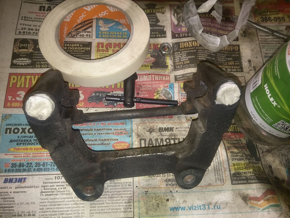

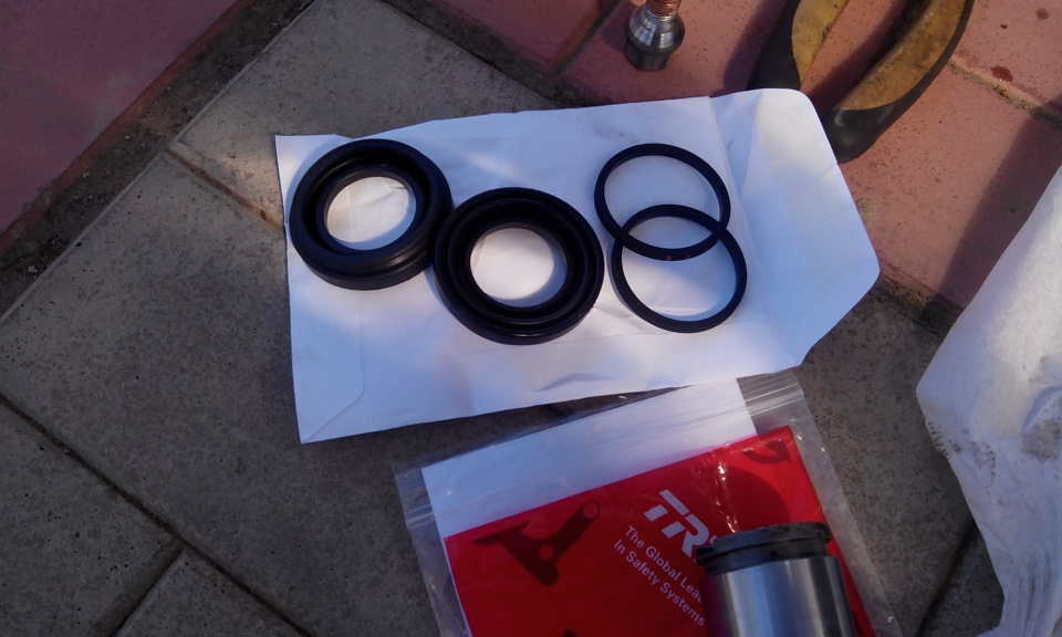

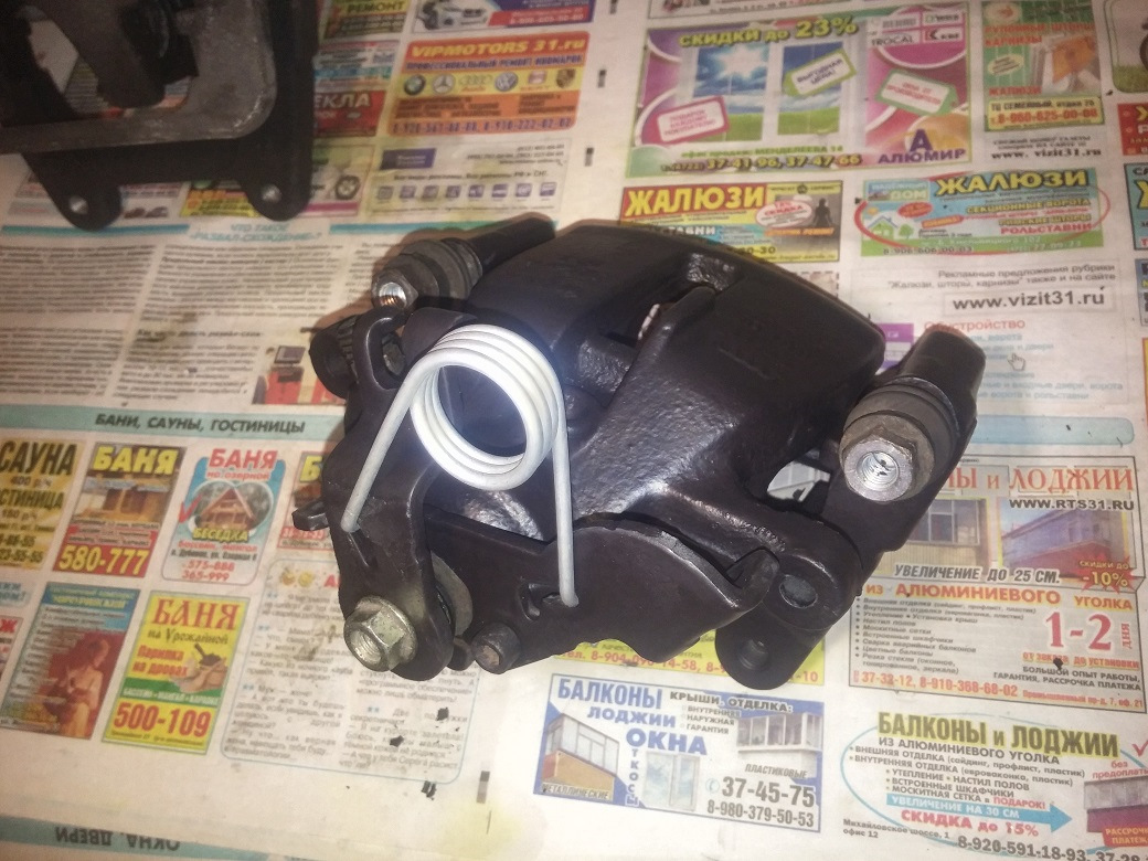

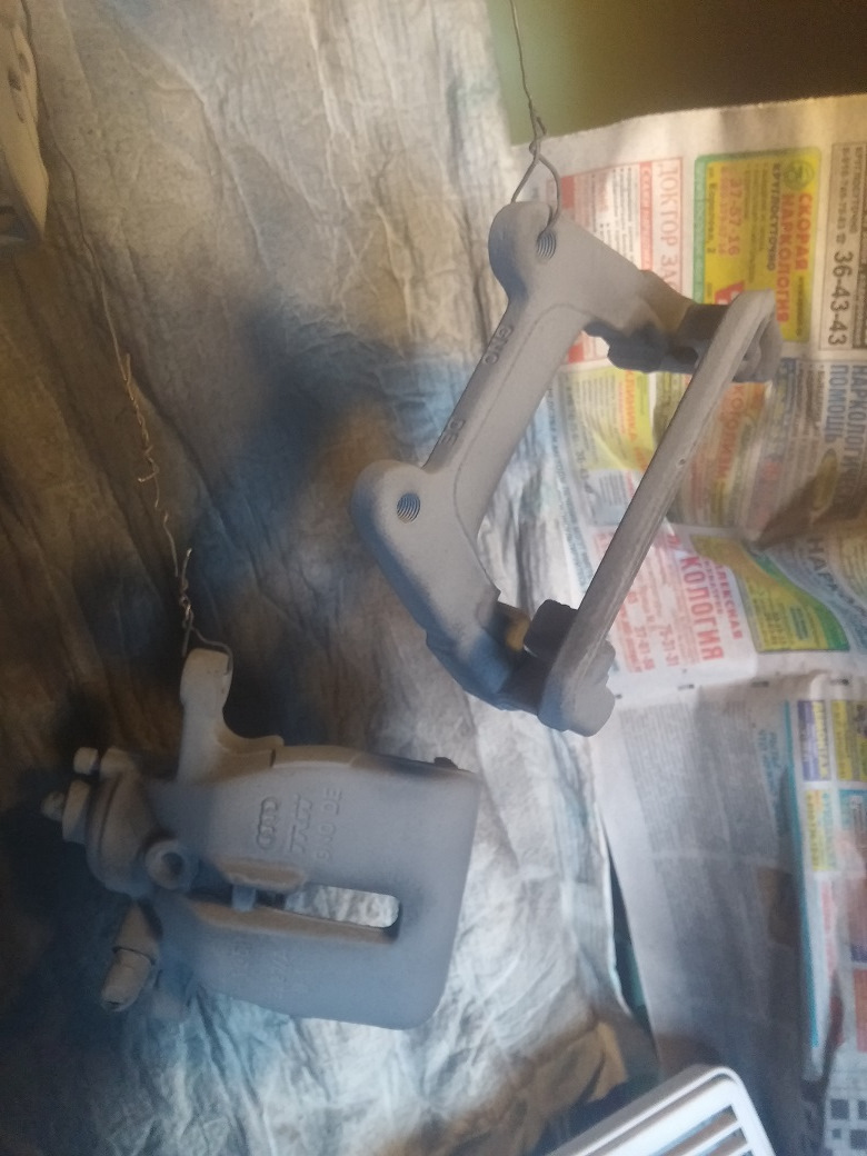

Зачищаем щеткой по металлу в дрели, обезжириваем, грунтуем, красим в 3 слоя. Когда высохло, перебираем супорта с ремкомплектом TRW SJ1236, набиваем свежую смазку TRW в направляющие скобы и в пыльник флажка.

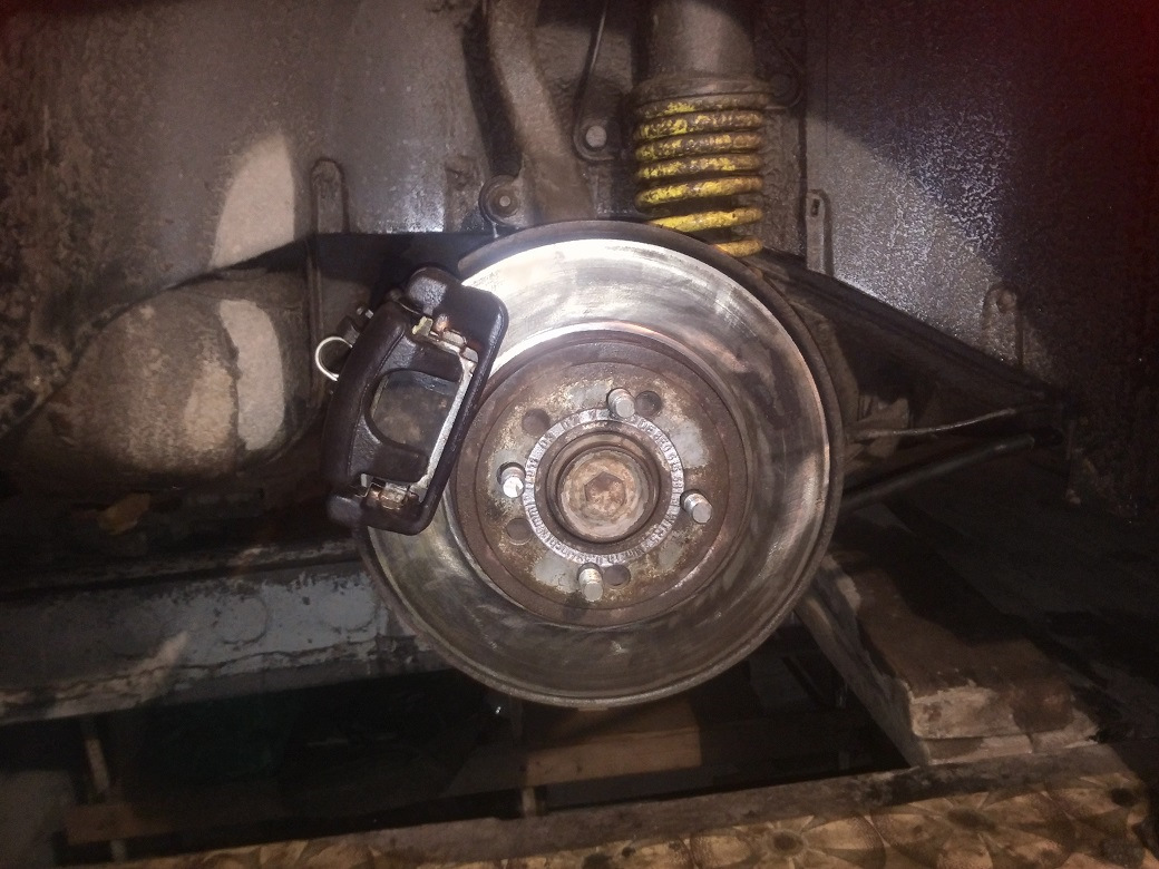

С установкой на авто все более-менее гладко. Тормозной диск от а4 пересверливаем на 4 отверстия. Для установки скоб надо снять пару мм на кулаке в одном месте – скоба упирается, поставить 2мм шайбочки между скобой и кулаком, чтобы отцентровать скобу по диску. Прикручивается все штатными ботами. Тормозные шланги ставим задние от allroad c5. Становятся в натяжечку, но терпимо. Ручник остается без переделок, только регулировочную гайку надо отпустить сантиметров на 5. попутно поставил шпильки вместо болтов — очень удобная вещь.
Мне еще пришлось заменить тросы ручника, замерзали у меня именно они – протерлась изоляция до металлического корда и туда попадала вода. Поставил аналог 8А0609721AF. Встает с небольшими переделками – надо переставить с родных втулки пластиковые для прохода через рычаг. Обильно натрамбовал густой силиконовой смазки под пыльники.

как и заведено несколько фоток сравнения со стоком:

На мой взгляд суппорт надо было полностью перебрать, а не просто манжету поменять.
А что там перебирать? Сальник и пыльник ручника заменить? Оно там как новое. Поршень вытащил — он как с магазина. Под флажком ни следа грязи и ржавчины. Какой смысл лезть туда? Супорта 2008 года, с малым пробегом. Заменено только то, что требовало замены для дальнейшей безпроблемной эксплуатации.
www.drive2.ru/l/8603688/
Ну молодец, чё. Моим оно не требовалось. Поршень как новый, под флажком еще смазка заводская была. Двигается все мягко и плавно даже без пружин.
Чё значит без пружин, пружина стоит внутри. А колхоз лепят, когда "руки… не доходят".
На а4 пружины внешние стоят штатно. Даже без них — на одних пружинах штока, флажки двигаются легко и плавно.

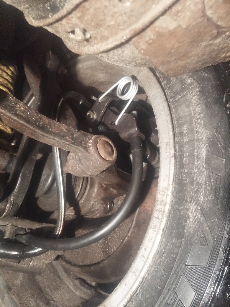

четко)я вот свои никак не доделаю…не подскажешь номерок пружинок флажка ручника?
на бочковые примерял их — неудачный выгиб у них, чтоб притулить. номера 8e0615295 и 6. я думаю можно поудачней форму подобрать
понятно.спасибо, буду искать тогда…мне в запчастях вообще продавцы говорят что нет таких пружин по проге…тупят страшно.)
На бочку нет. Надо смотреть машины посвежее
понял
Stas93R52
VAG 191 615 296 и VAG 191 615 295
