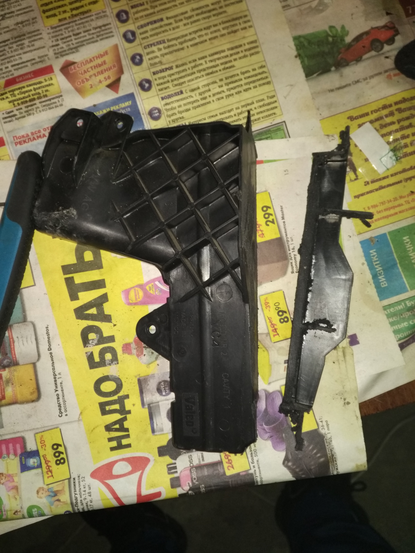

Подготовив провода и продумав схему сегодня поехал ставить РТС. Фото отчетов куча поэтому фото практически не делал, сложность возникла при откручивании заглушки ( до самого верхнего болта сложно добраться) а потом никак не мог засунуть РТС внутрь.

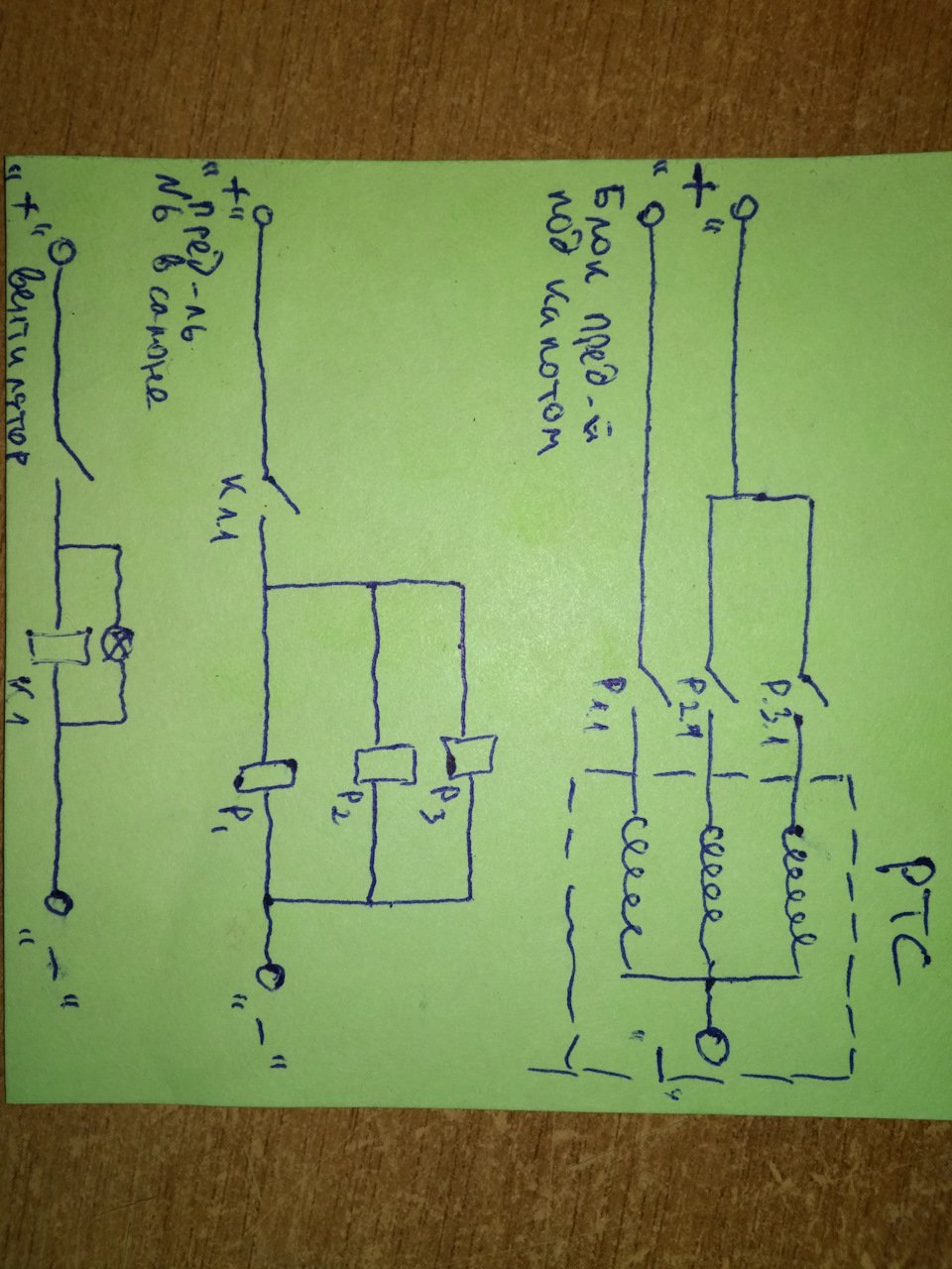

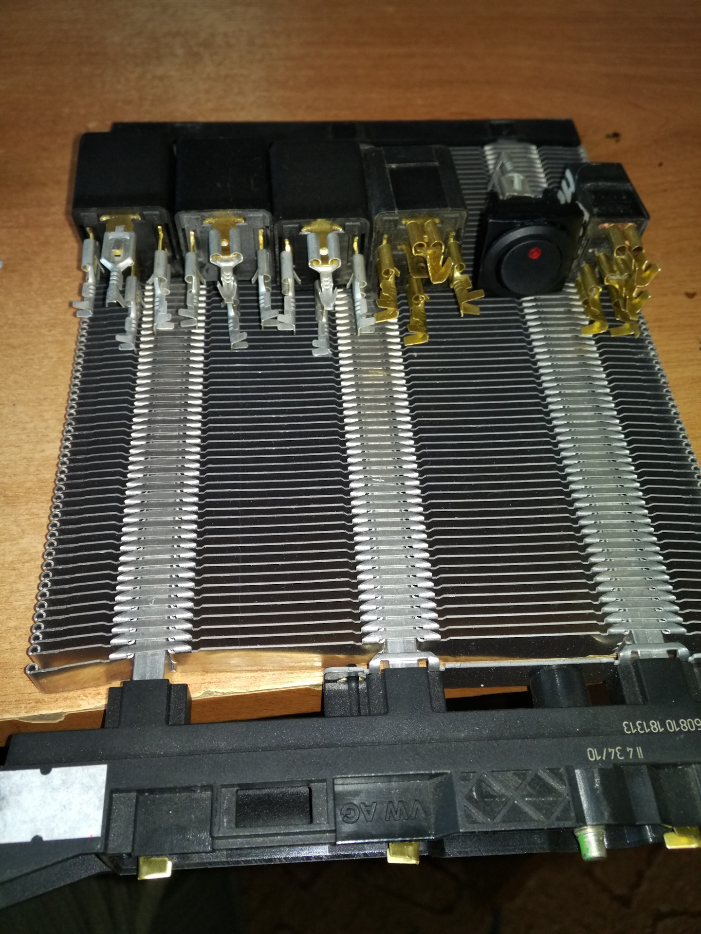

Пока подключил все очень колхозно))))через вентилятор печки и кнопки, но уже на Али заказал реле времени на 10 минут.
За образец брал этот и этот фото отчеты.
С потоплением и приходом реле планирую переделать ВСЕ. А точнее поставить кнопку без фиксации (к счастью такая имеется) и перенести реле под блок ВСМ.
Схема подключения представлена внизу.
описание:
"+" АСС- 6й предохранитель в салоне. Нижняя нога была свободна вот на нее и кинул.
"+" вентилятора оранжевый провод, "- "-коричневый.
силовые провода просовывал через отверстие левее педали выжима сцепления.

Здравствуйте, одну секцию нормально, на две секции я ставил реле стартера от ваз
Это с такими толстыми ногами?
Да
Здравствуйте. Подскажите пожалуйста, одна секция тена подключается через одно реле? И как себя ведёт реле? Нормально держит?не греется?
решил все таки через релюшку времени?
Других вариантов не вижу)
