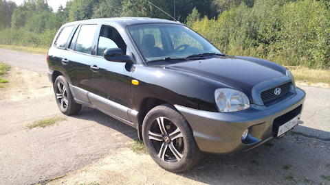

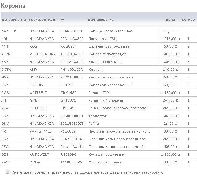

Привет всем! Пятница 13 пагубно повлияла на мою Санту(( печаль-беда…обрыв ремня ГРМ( contitech), который прошел 38т.км. Вскрытие показало, что ремень тупо высох и весь в трещинах, естественно подзагнуло клапана. Вопрос бывалым мастерам по поводу запчастей, выше список, что хочу купить, посоветуйте или отговорите от каких либо позиций . Не могу найти в Экзисте обводной ролик ремня ГРМ,

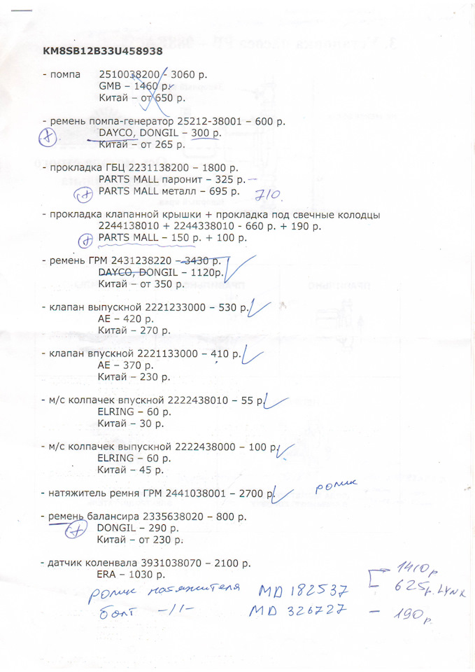

Вот тут у меня есть сбор запчастей для замены ГРМ на 2.4 с номерами: www.drive2.ru/l/459660457792271028/
Смотри, может поможет.
Кольца если менять надумаешь — бери TP (япония) — 33957STD TPR на 4 цилиндра.
и цена вопроса меньше 2тр. Заодно маслонасос проверь, может ревизию ему пора сделать. Помпа — PHA004 PARTS MALL. Вкладыши — 2306038200 HYUNDAI/KIA
кольца Автовелт уже приехали…плохие они?
Не в курсе, погугли на форумах отзывы. Мне моторист сказал — оригинал дорого, а из аналогов только ТР, другие ставить не буду. Человек он умудренный опытом, с золотыми руками. Я его словам доверяю.

Автовелт жесть гавно что поршни что кольца, ставь TP как он написал .
автовелт уже заюрал с магазина, есть смысл новые заказать ТР?
Да однозначно, сам в запчастях работаю .Настоятельно советую не их, а TP ( tp кстати в оригинале в митсубиси идет был лансер 10 1.5 заказывал родные кольца были TP внутри, качество ОЕМ и TP конечно различается там качество похуже чем в ОЕМ ложат (Как бош и гигават допустим производитель один но цехи разделяет стена) но автовелт в помойку это точно сам себя проклянешь их тысяч на 20 хватит
Byrik66
Оптибелт тоже лучше не ставить, Dongil, Gates . Mitsuboshi, Dayco
посмотри мой список, менял этим летом

Конти больше не бери, теперь он Румынский. Лучше Dayco . И мой совет помпу посмотри, покачай, чтоб не получилось как у меня ))) Если что вот хорошая и недорогая — ПОМПА VALEO WP5008 1482 руб. Удачи в ремонте !
спасибо! а по поводу колец поршневых(в списке у меня) не в курсе? комплект на 4 цилиндра или на 1?
NSK ZX60ST637 ---- обводной ролик, Японский аналог нашего, выхаживает на ура. А натяжной ставь с эксцентриком, для обеспечения преднатяга. Те кто доработал на обрыв не жалуются )). На митцу с таким двигом ремни по 90 тыщ ходят, все отличие в ролике.

НАТЯЖНОЙ РОЛИК, РЕМЕНЬ ГРМ LYNXAUTO PB1036 ( аналог митсубишевского только дешевле в два раза, производство Япония ) Ролик с эксцентриком и к нему нужен свой болт —
БОЛТ С ШЕСТИГРАННОЙ ГОЛОВКОЙ MITSUBISHI MD3267
РОЛИК ГРМ NSK ZX60ST637
