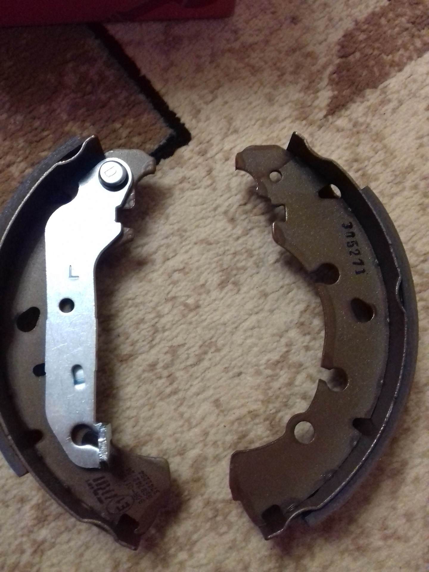

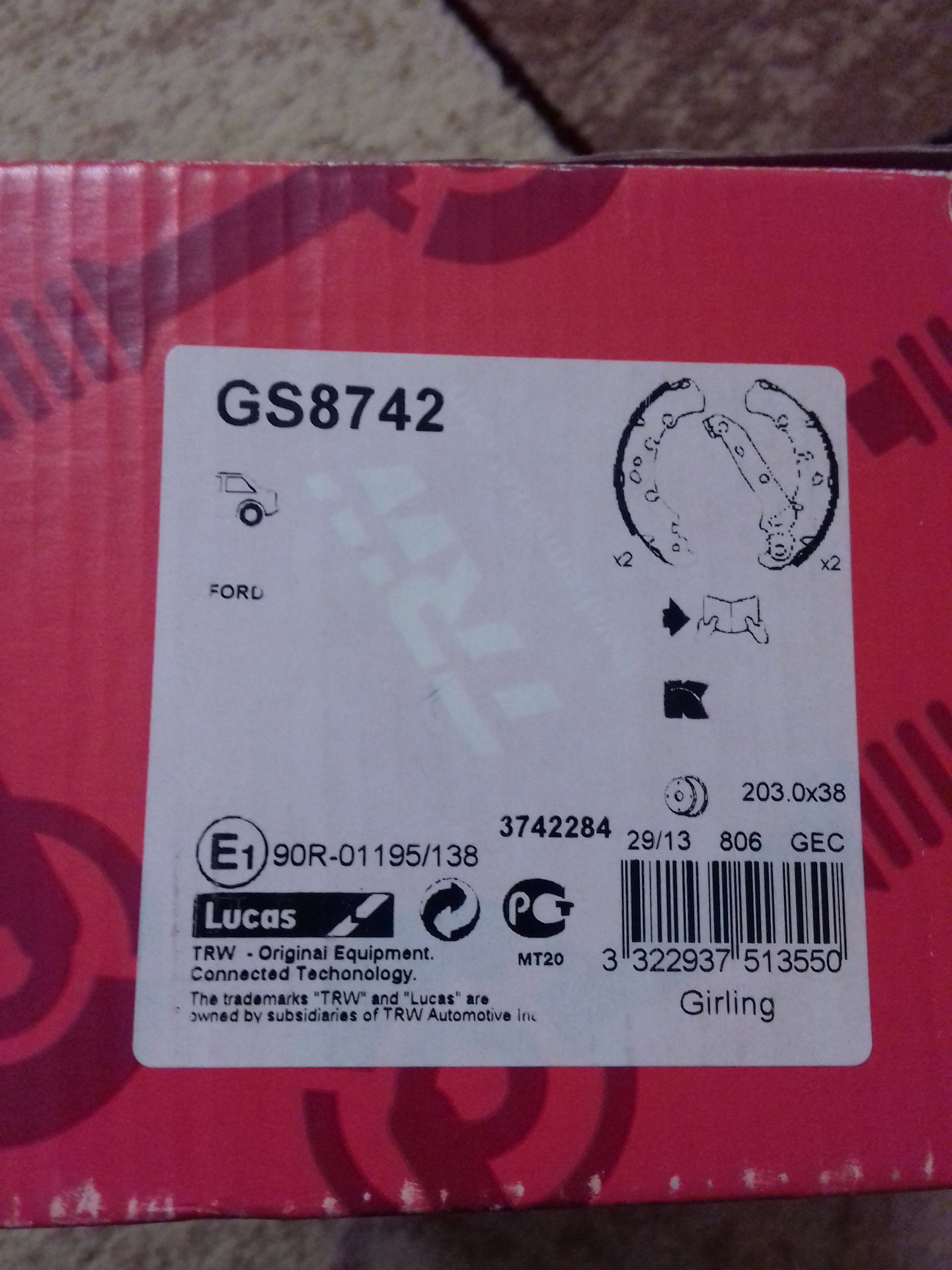

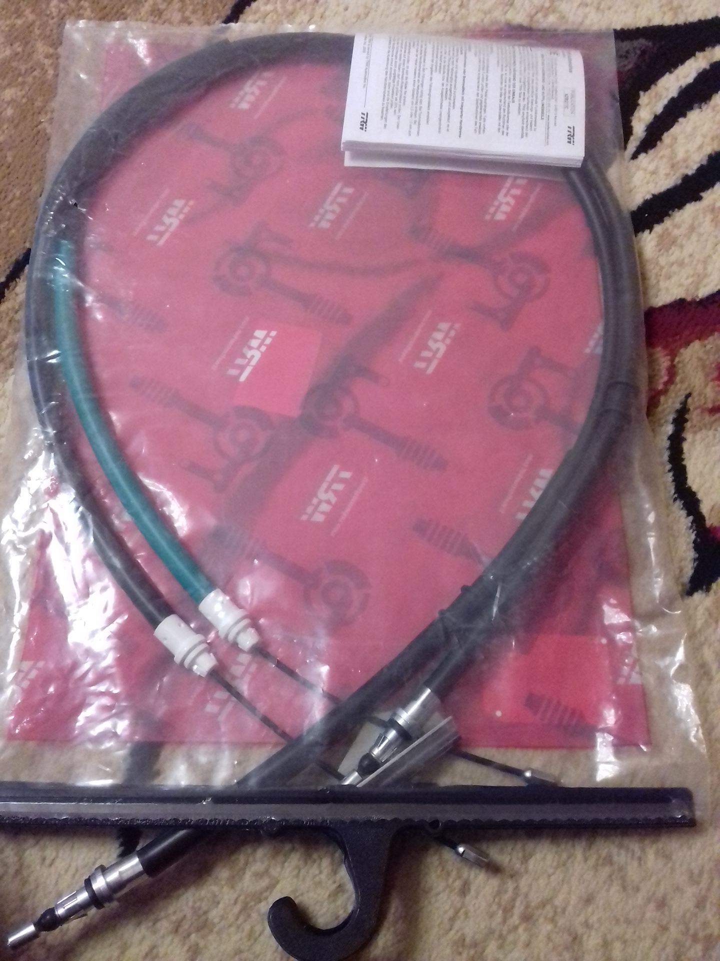

Всем привет и с прошедшими праздниками.В этом году при сильных морозах стали примерзать троса ручника.Ручником я пользуюсь постоянно, т.к. у меня автозапуск.Да и вообще у меня нет привычки остовлять машину на скорости!При снятии колес выяснилось, что отсутствуют резиновые пыльники на концах тросов и вода затекает под рубашку тросов и там замерзает.Заодно решил сменить задние тормозные колодки, т.к. летом снимал барабаны для профилактики было обнаружено, что износ колодок примерно 70%.Зап.части выбирал не из дешевых, фирма TRW является не плохой в качестве тормозной системы, да и передние колодки стоят той же фирмы и они тормозят отлично!Запчасти куплены, теперь остоётся за малым-ВРЕМЯ для замены.

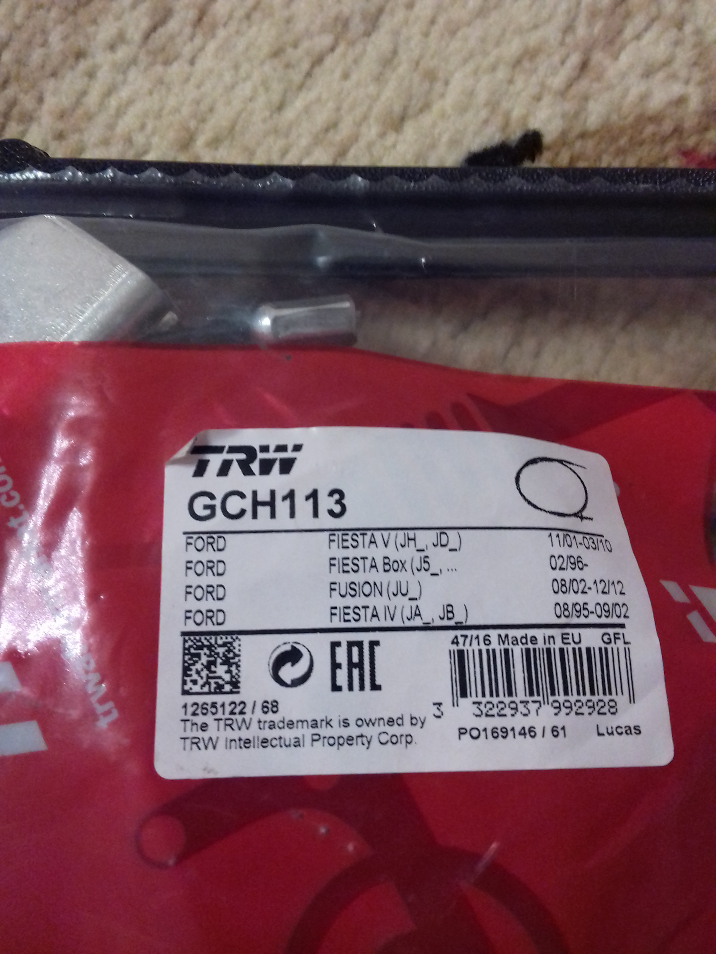

Тросики тоже недавно менял-теперь всё отлично работает, прям радуюсь (пару раз в гололед ручник спасал, если бы не он, тогда снес бы жопу нехорошему человеку, который решил резко! припарковаться не заезжая на стоянку а просто встав этой самой жопой на дороге!)
По тросикам один нюанс: родные разъединяются на два и их можно снять по отдельности, а аналог идет в сборе левый-правый. И ещё закисает у всех левый тросик потому что он длиннее и изгибается сильно в районе бензинового фильтра, повторяя форму лонжерона!
Да, та прав именно левая сторона клинит.Пока доехал до гаража чтобы отогреть троса, барабан нагрелся до такой степени что красная краска-почернела и облупилась.

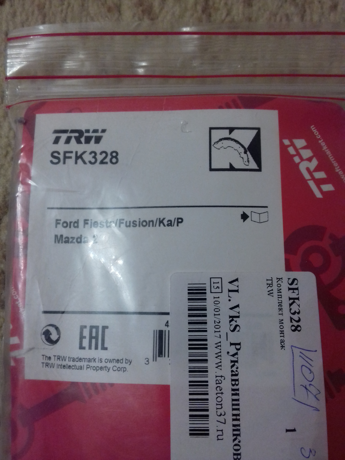

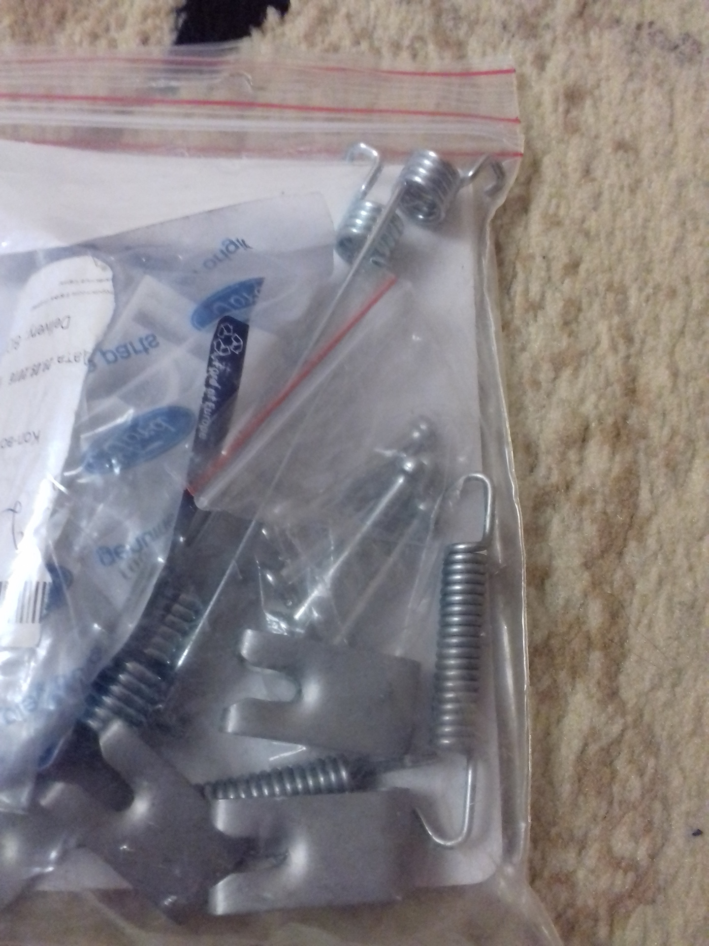

Напиши пожалуйста номер пакетика где пружинки и скобы, все вроде как ищут!
TRW SFK328
Спасибо!
