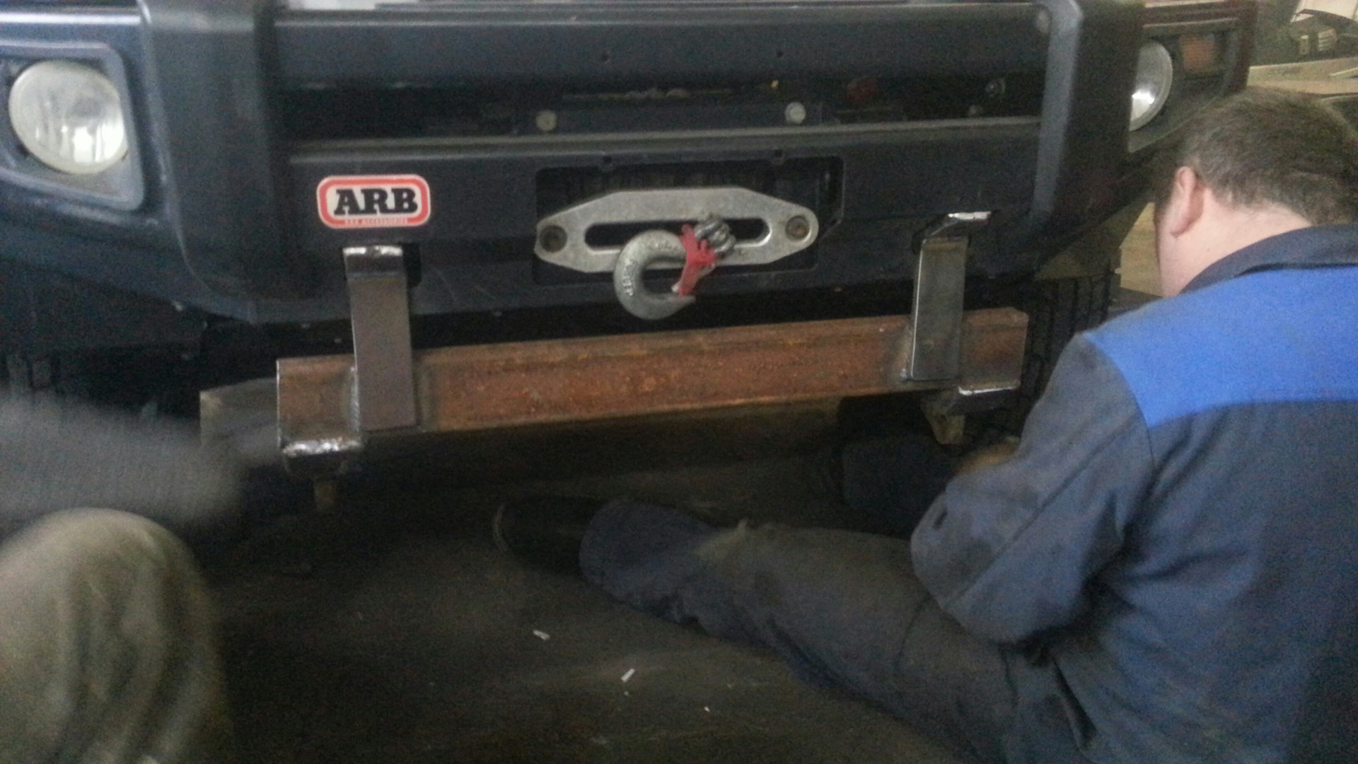

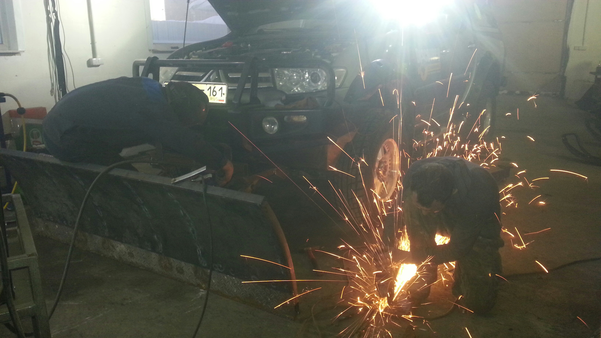

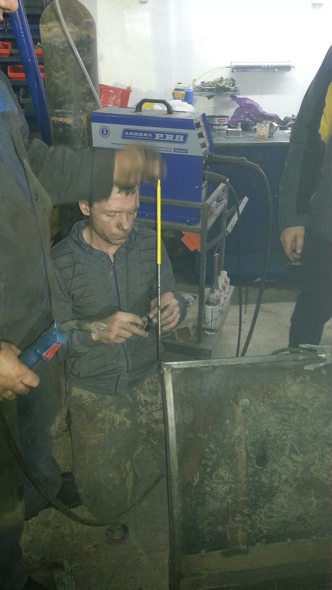

Не прошло и месяца с начала обильных снегопадов и я все таки смог уговорить рукастых Самоделов® сваять это чудо.
Опытный образец отвала на три вида машины готов. Изначально планировлся с гидравликой для Нивы. Потом из-за простоты монтажа должен был повеситься на TLC100. Но т.к. мне "больше всех надо" был инсталирован на мой L200.
Проходим первые испытания.
Выявлены просчеты, будем устранять.

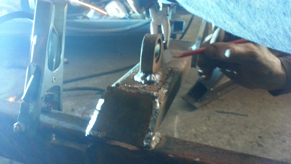

Быстросъем?
Быстро съём/быстро одев на три вида машин ;)
быстросъем на болтах?
И болты и просто штоки
