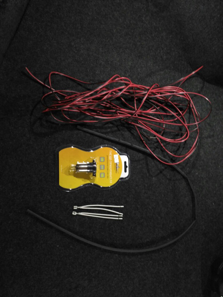

Итак, покупки за сегодня:
1) Прикуриватель (гнездо дополнительное) 12В 10А 120Вт(AIRLINE) ACS-120-01
2) 10 метров сдвоенного кабеля 0,75
3) Термоусадка (наконец-то)
4) 2 разъёма сдвоенных (мамы)

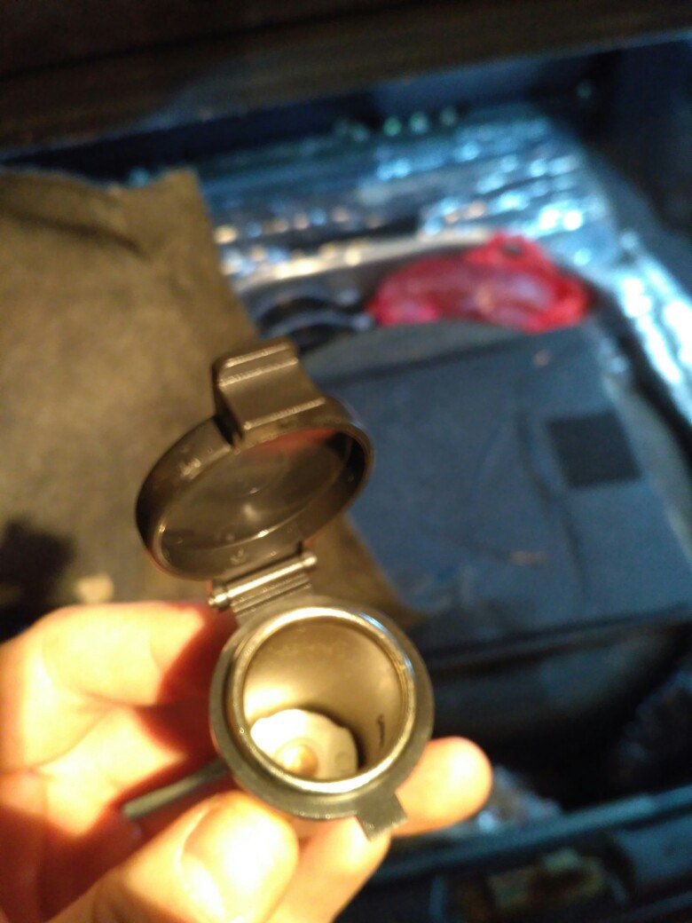

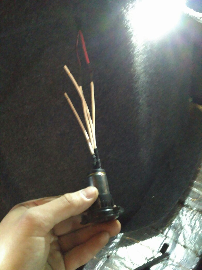

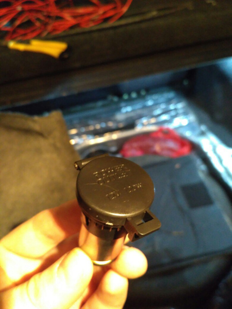

В планах у меня было сделать гнездо прикуривателя в багажнике, дабы можно было туда подключать, к примеру, сумку-холодильник, компрессор, пылесос или ещё какую-нибудь безделуху. Гнездо купил 12В 10А 120Вт(AIRLINE) ACS-120-01
Вот оно, уже в моих руках
Провода пока бросил от своего разветвителя, ибо забегая вперёд, скажу, что я подключил задний видеорегестратор и, чтобы не кидать дважды провода, пока подключил после зажигания. Летом я всё равно буду разбирать весь салон, заодно по уму, как надо, всё разведу, пропаяю, засажу в термоусадку и всё проложу, как надо, ибо сейчас всё выглядит больше похожим на сопли

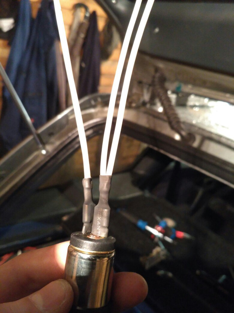

Подсоединяем клеммы, которые я купил, само соединение в термоусадку

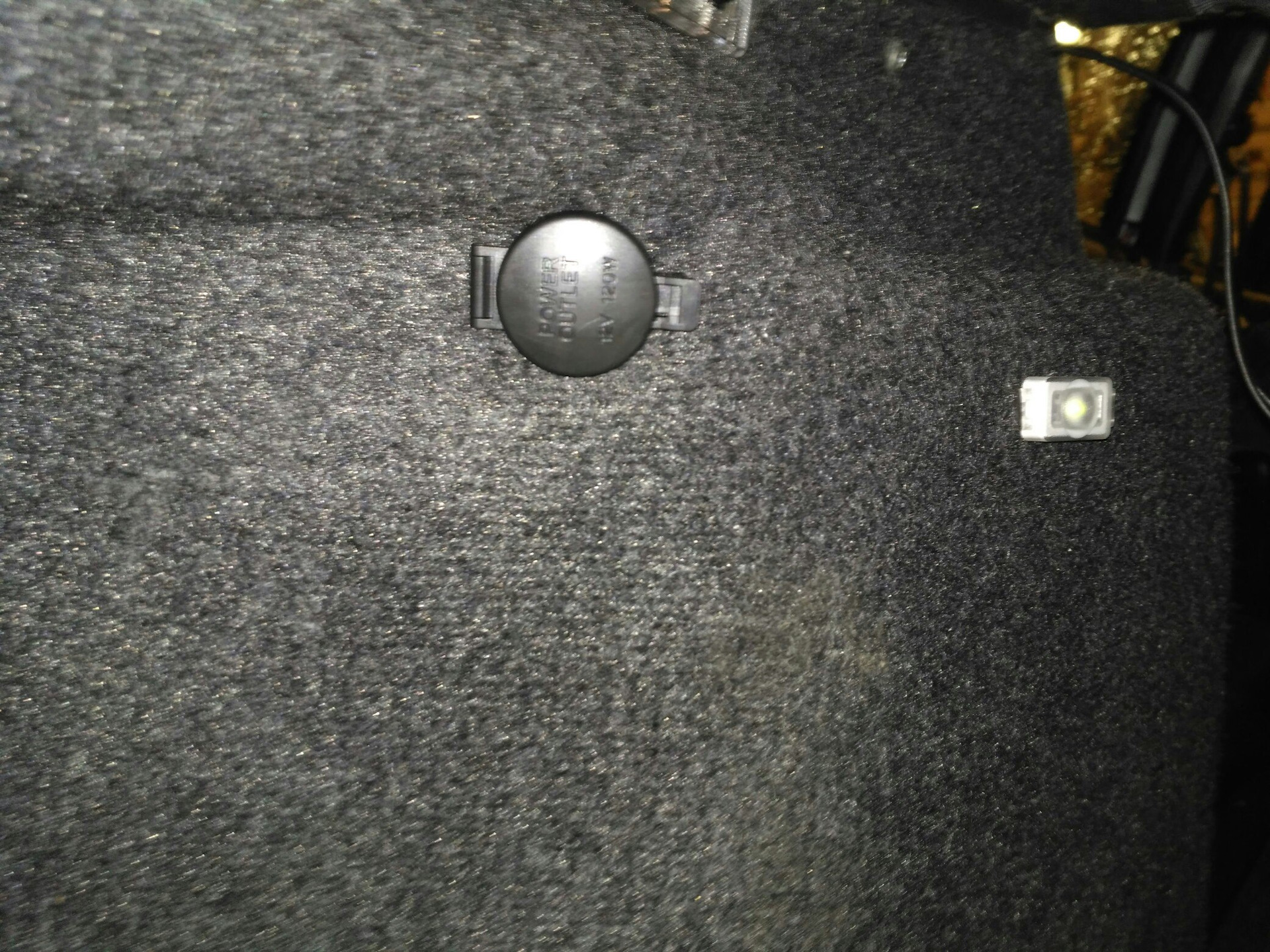

Вырезаем небольшое отверстие, а, точнее, я сделал Х-образный разрез. Всё подключаем, хорошенько сматываем, сажаем на термоусадку
Пропихиваем гнездо. Встало Отлично, держится крепко. Есть идея летом туда ещё кусок алюкобонда и закрепить с обратной стороны, сделав в нём посадочное отверстие. Как раз, будет вообще намертво.

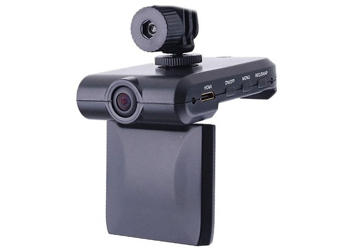

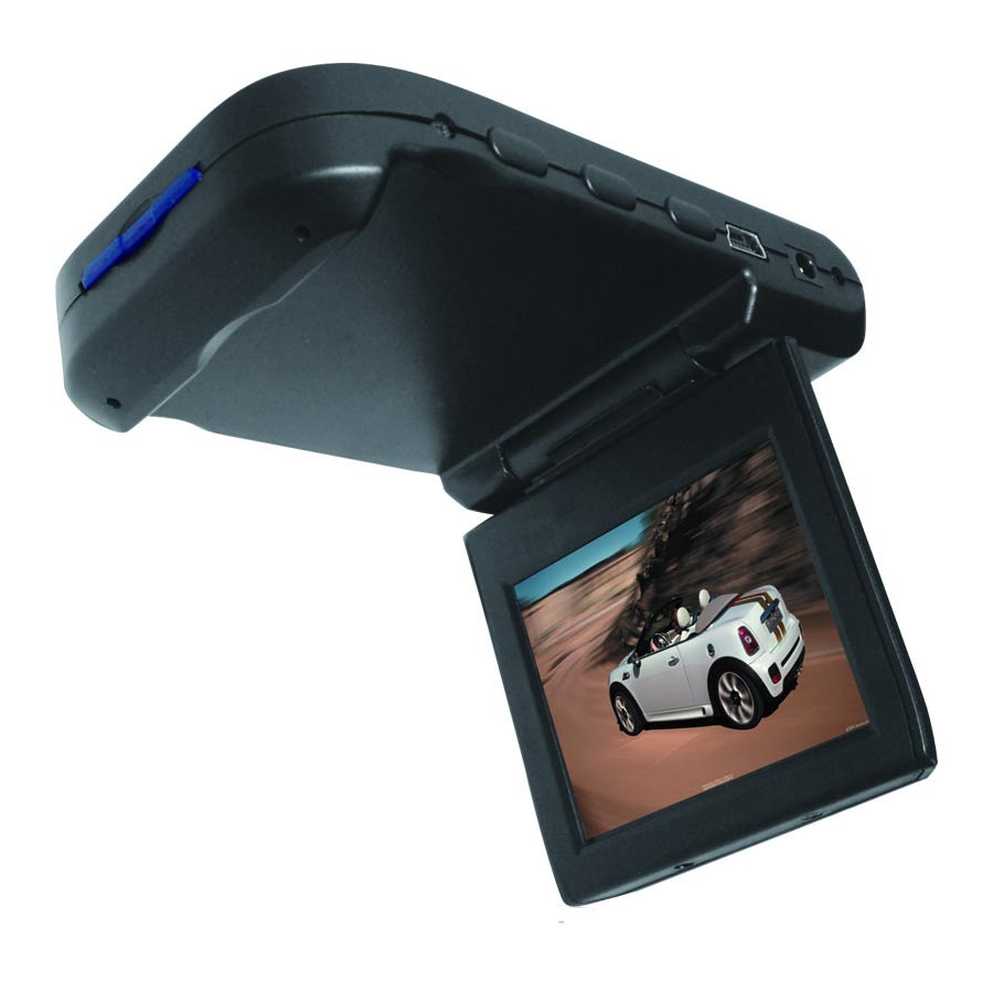

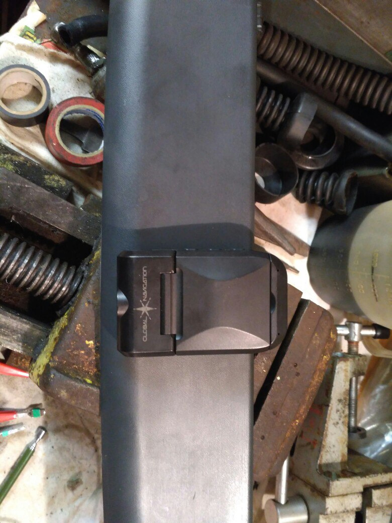

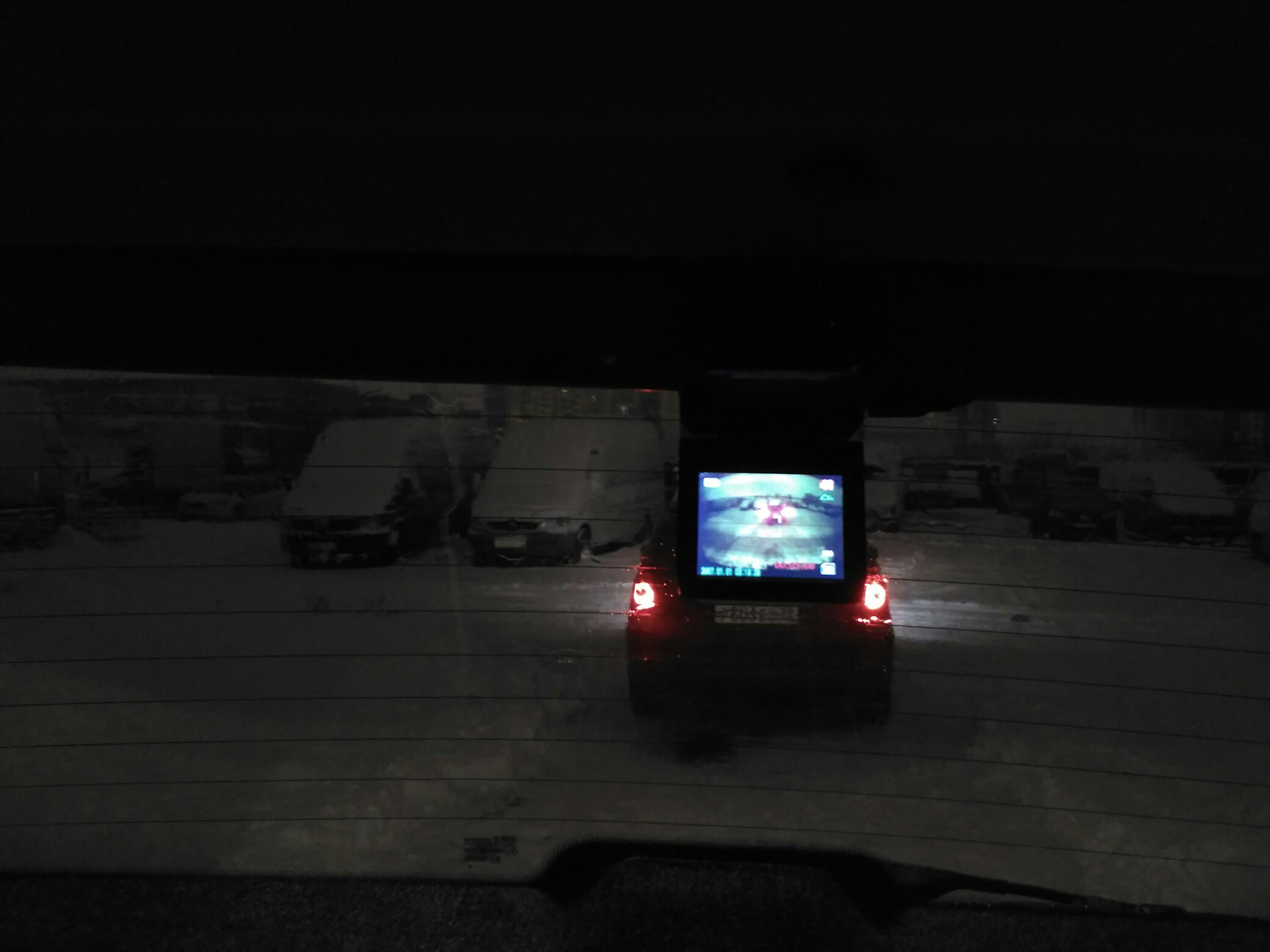

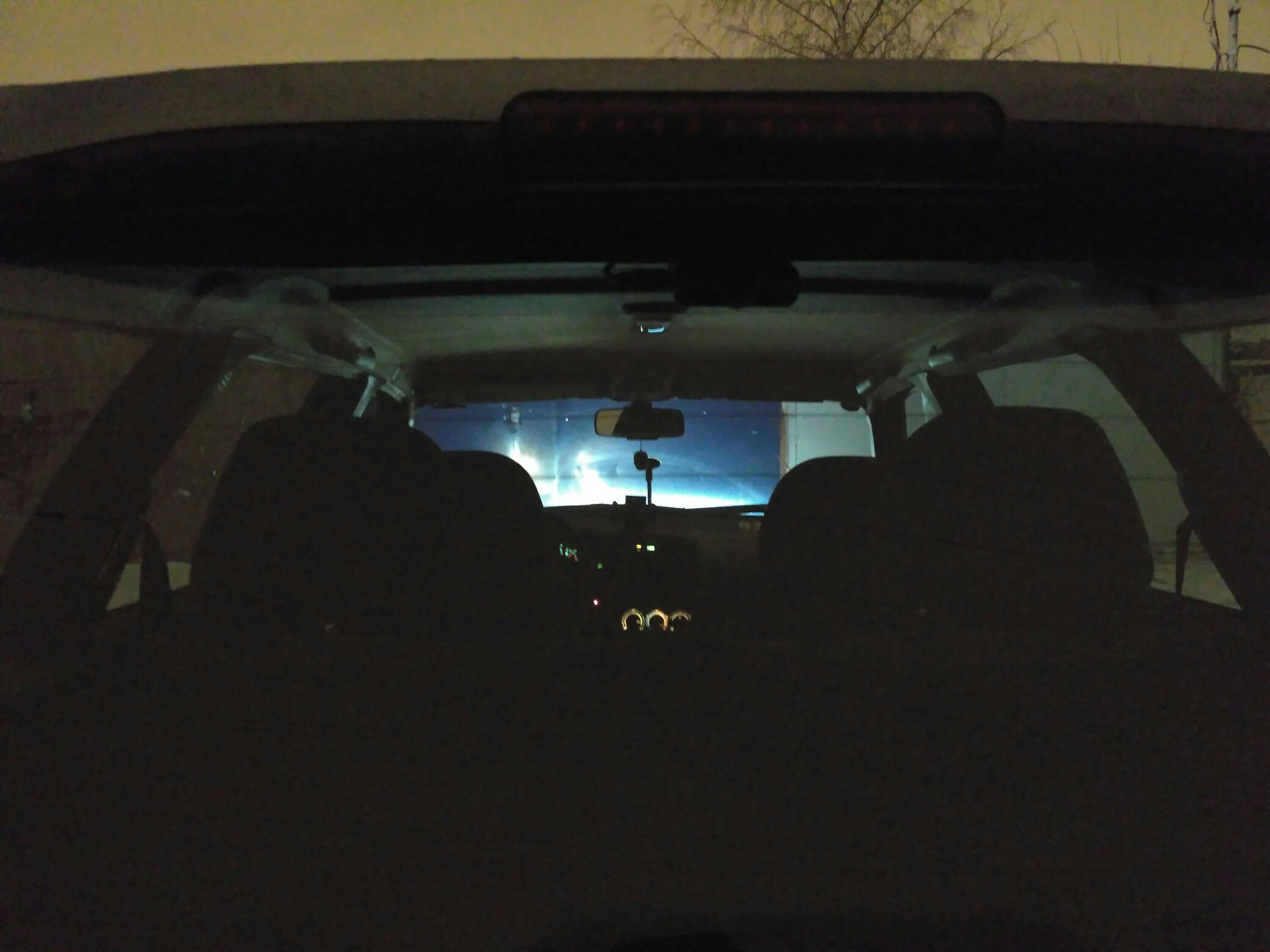

Ну, и регестратор. Лежал у меня старый рег, с полностью дохлым акумом и раздолбанным гнездом для зарядки. Global Navigation GN301

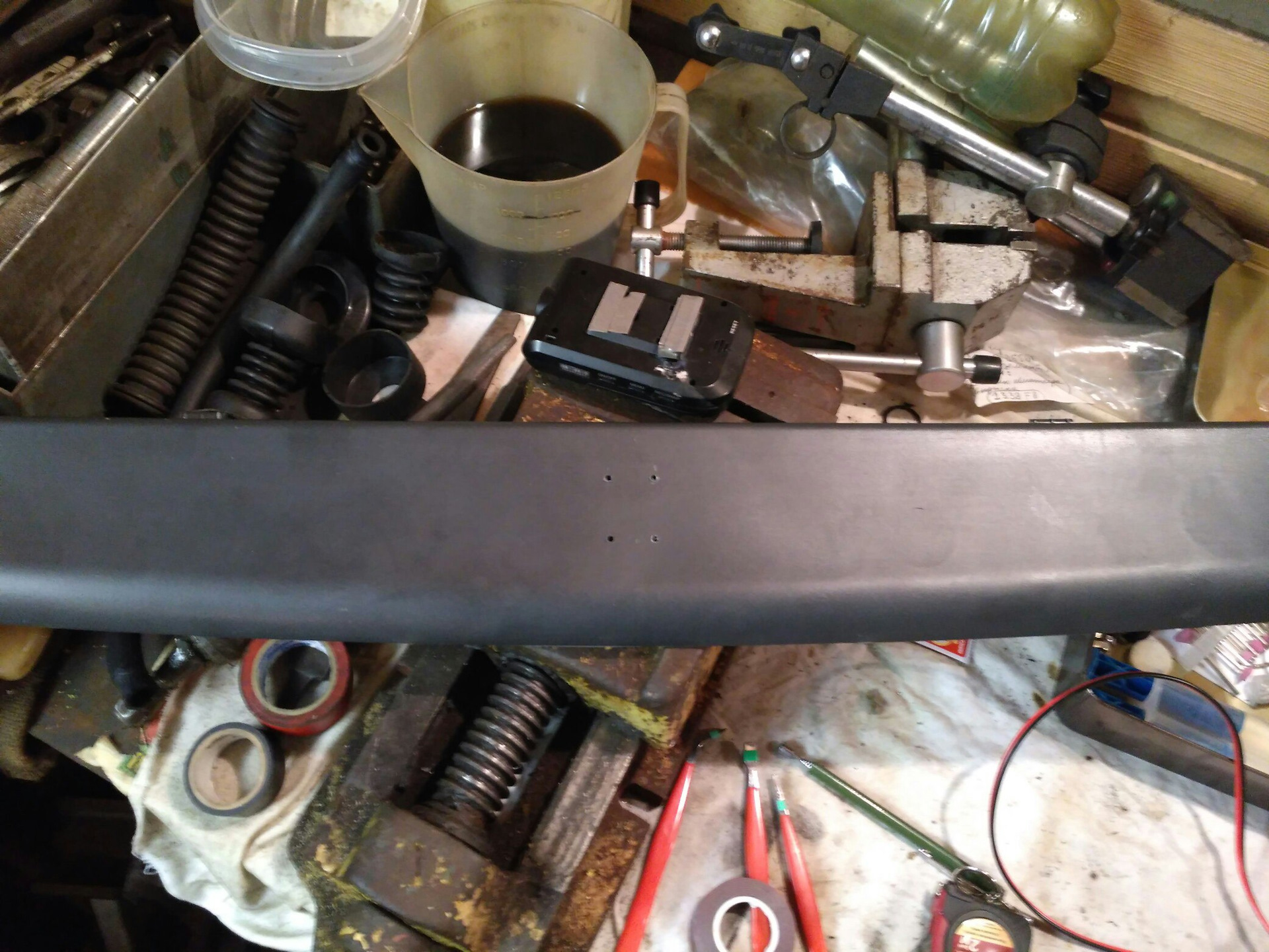

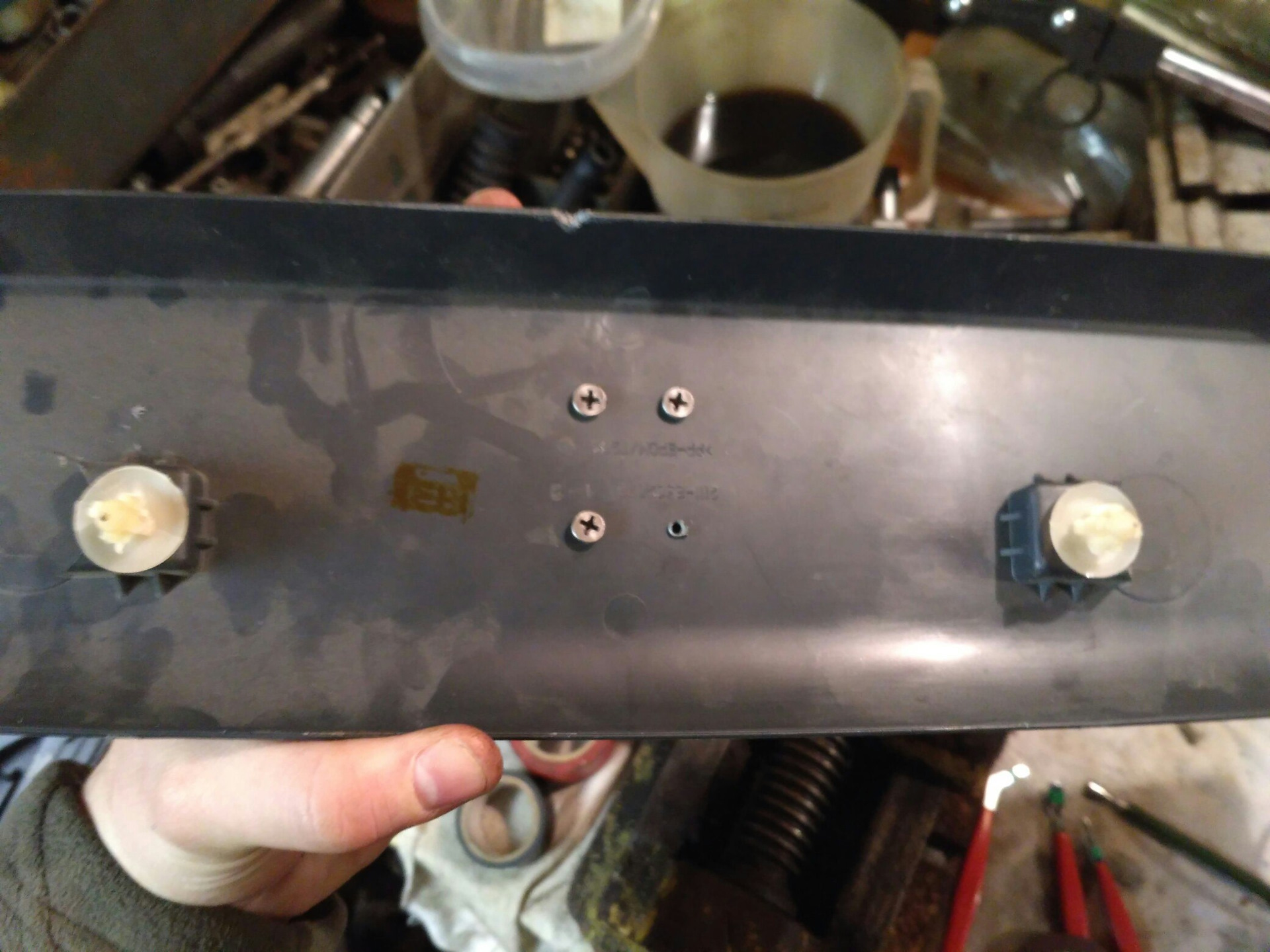

Рег был не особо хорошим, поэтому и покупался новый, а не чинился этот. Когда я выбирал регестратор, хотелось, конечно, на 2 камеры, но там уже были другие суммы. А тут идею отец подкинул, то ли в шутку, то ли всерьёз. Решили попробовать другой шнур, встал туго, не болтается в гнезде, всё чётко. Решили ставить. Подсоединил штекер к 2м оставшимся разъёмам от прикуривателя, протащил по задней стойке, в левую гофру и вывел провод через облицовку багажника. Саму облицовку просверлил (было жалко, хотел на двухсторонний скотч, но он не держал его((()
Прикрутил на 3 самореза мелких, как раз в пазы крепления рега (почему 3? Так, по закону подлости, 4ый упал под пол в гараже. Но и бог с ним)

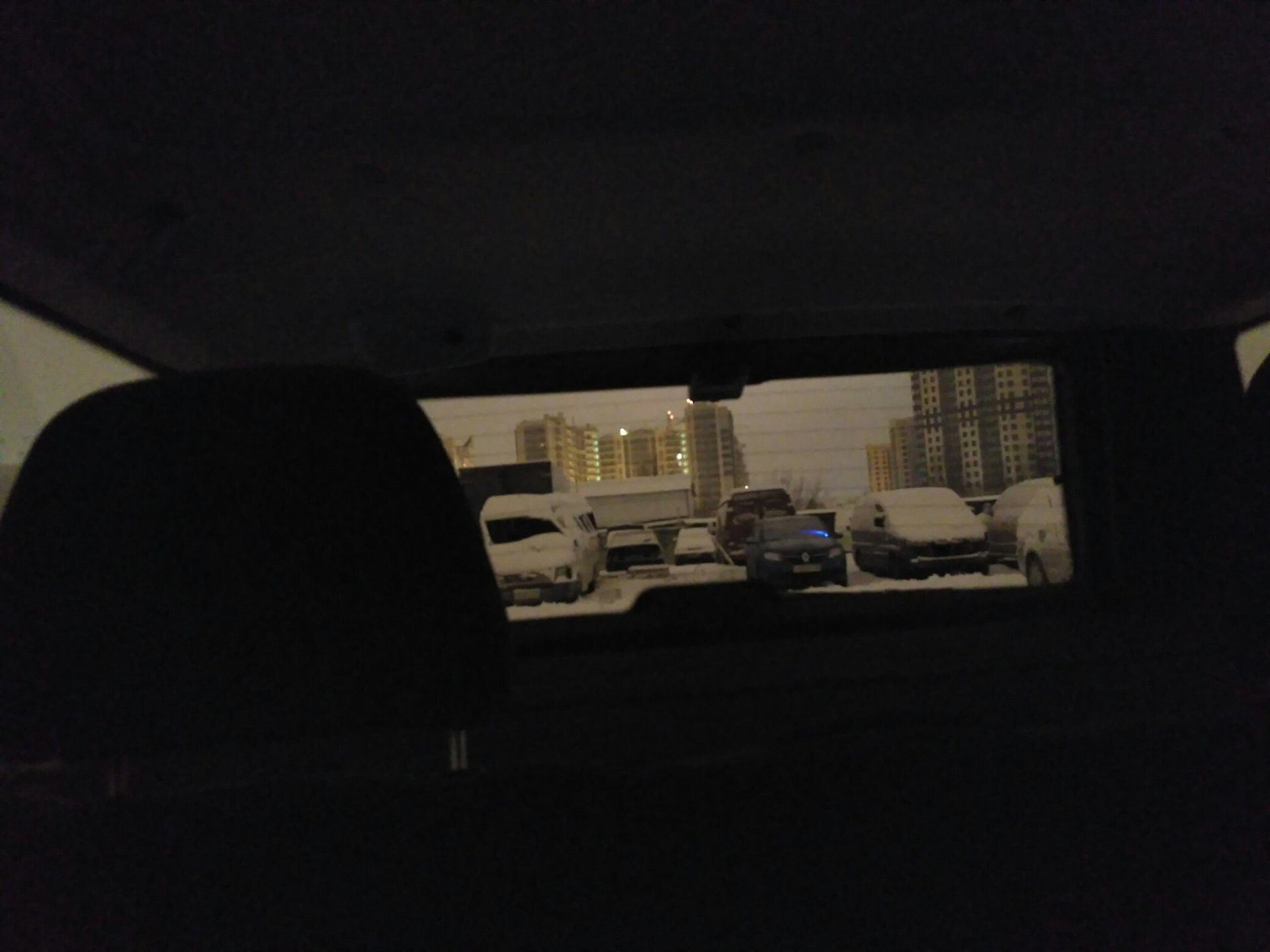

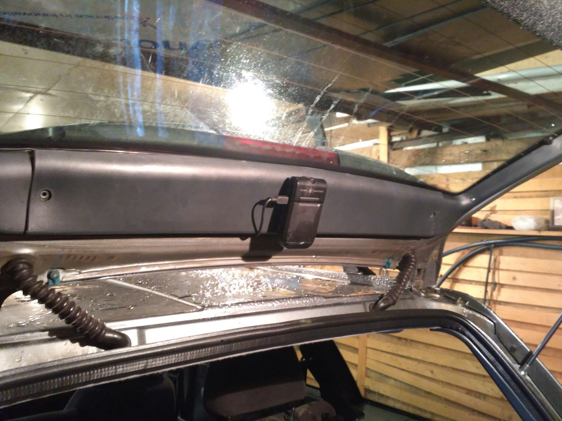

Ну, и установка на машину
Вышло вполне не плохо, снимает вроде нормально зону
Ну, и внешне его особо не видно. Сниматься он не будет, как Вы уже поняли)
Удачи на дорогах)
Комментарии 2
Давно себе хотел установить дополнительную розетку в багажник, даже провод пропустил как полагается 2,5 мм2 и напрямую от аккумулятора запитал через предохранитель. А вот сому розетку все как то времени не было поставить. Если в дальнейшем планируешь подключать компрессор или что то более мощное то наверное имеет смысл провод потолще пропустить.
Хм, тоже логично! К лету надо будет провод докупить) спасибо за полезную идею)
