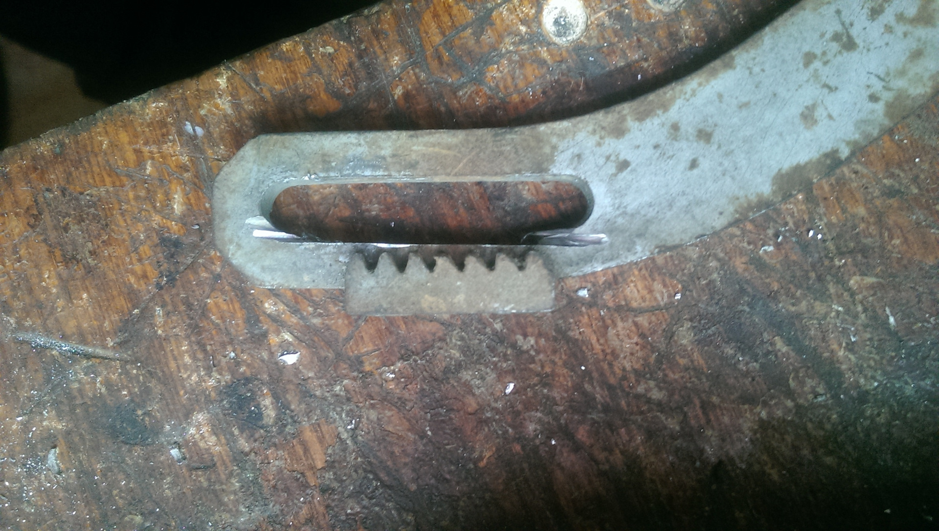

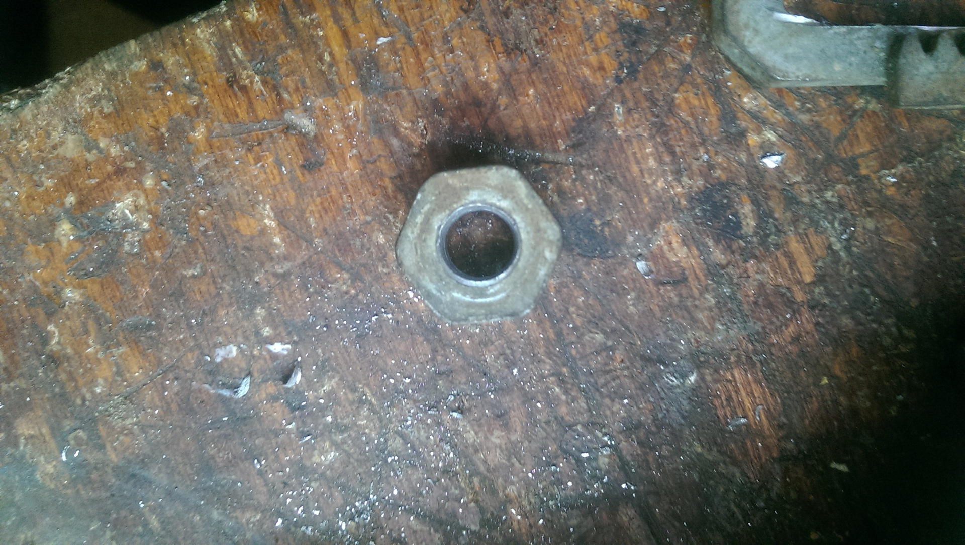

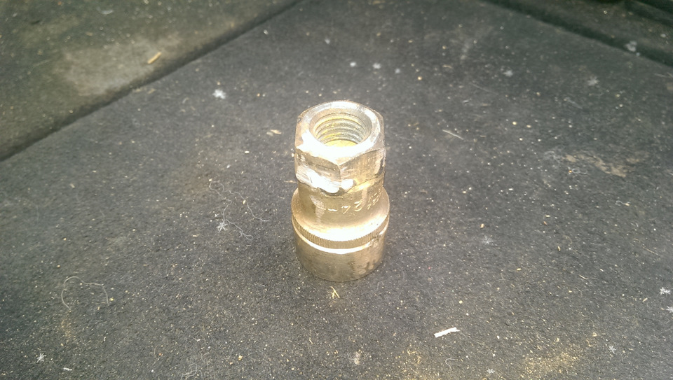

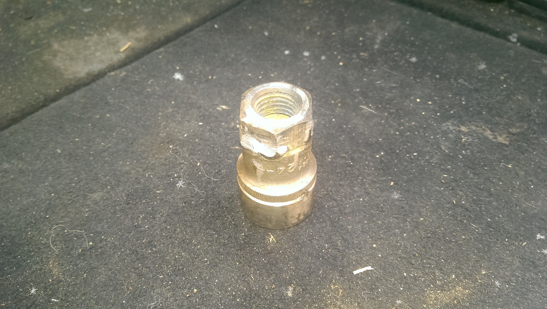

6) Головка на 24 удлиненная либо, если есть навыки владения сварочным аппаратом, "самопал"
(для закручивания шкива со старого генератора)

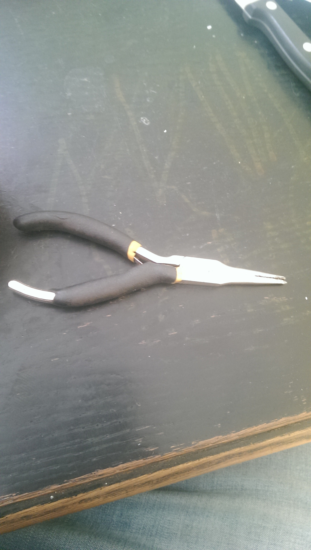

7) Маленькие пассатижи (для снятия старых щеток)

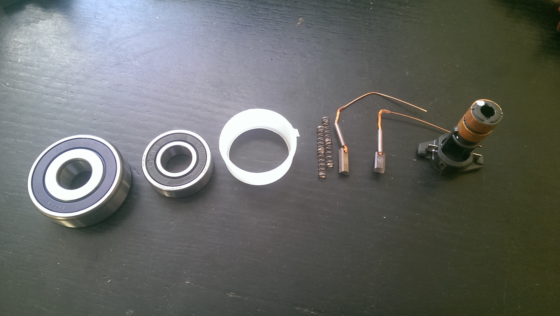

Запчасти для замены:
подшипник передний (17х52х17) FAG 806 078
подшипник задний (17х40х12) FAG 6203.2RSR
щетки IKA 0.1065.1
пластиковая втулка Cargo 135237
контактные кольца IKA 1.2039.0

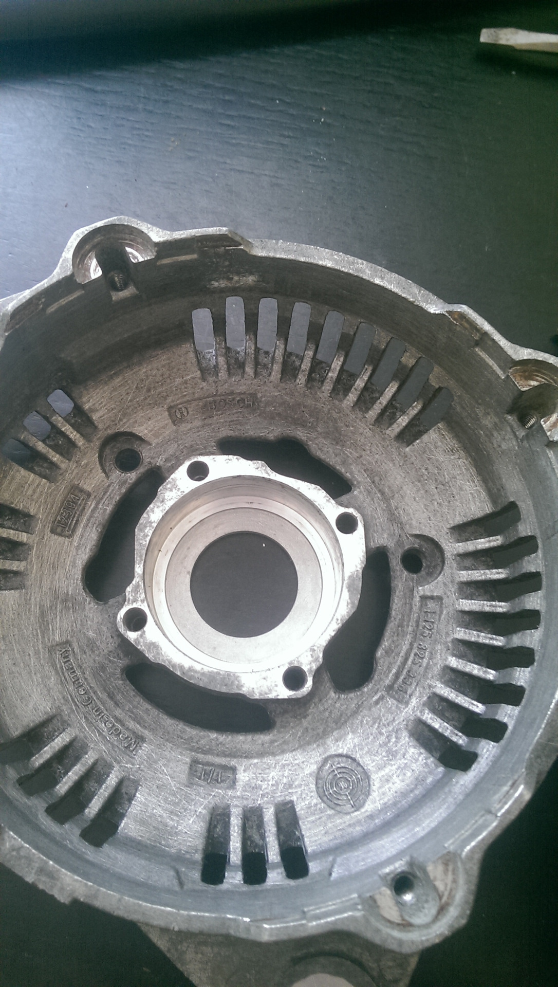

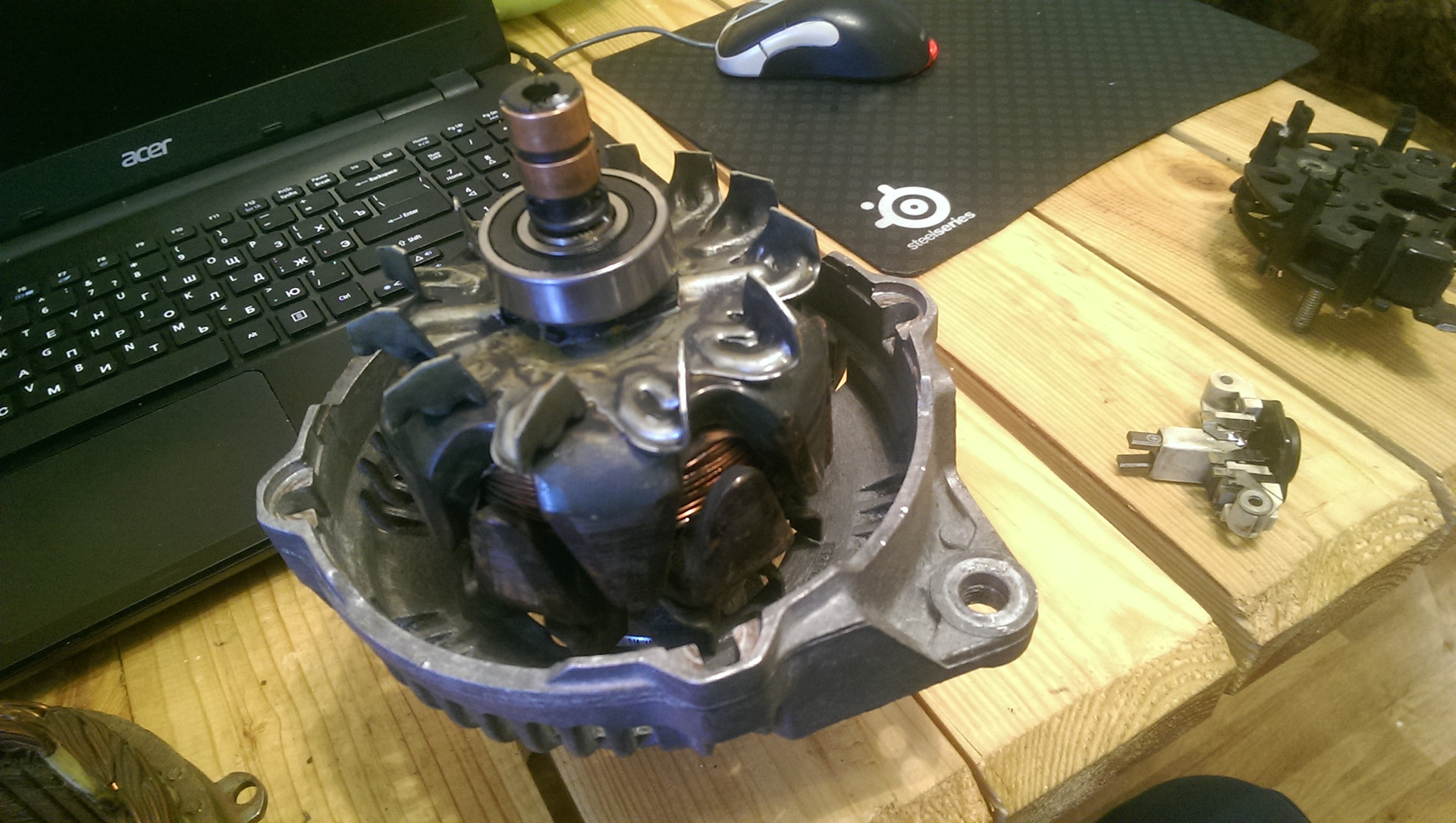

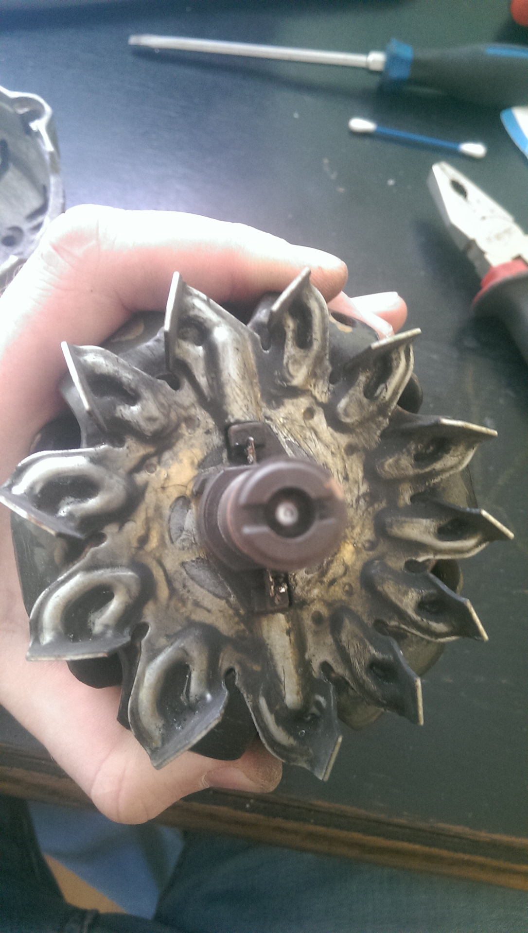

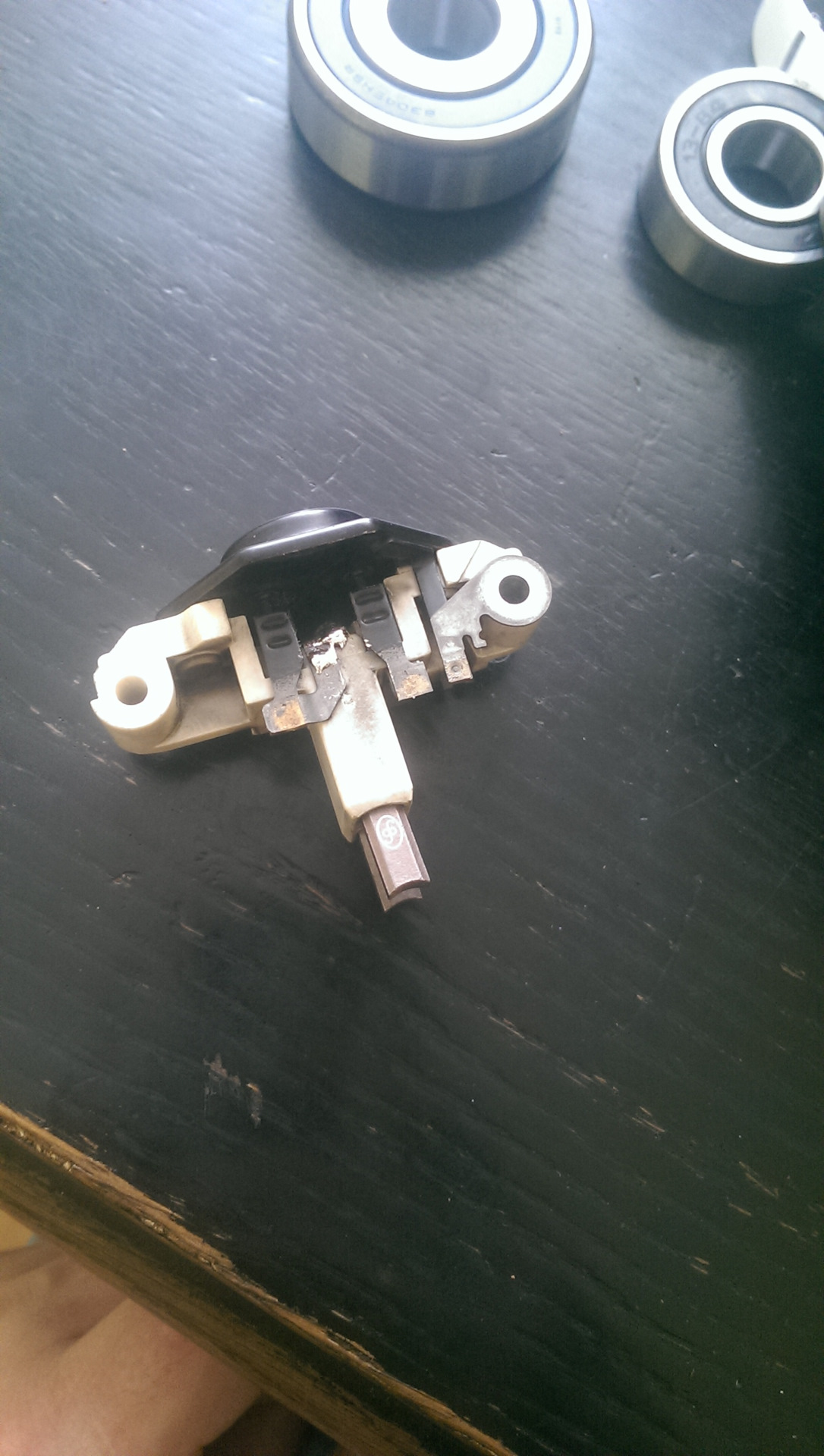

Разобрали. Визуальный осмотр не выявил ничего критичного.
При замене щеток использовал маленькие пассатижи- отломать "ушки" старых щеток.
Затем нагреваем паяльником место, где отломали "уши" и щетки сами выстреливают- будьте внимательны- можно потерять пружинки. Кольца и щетки паял паяльником 25 Вт.

Проверил только ротор на целостность обмотки и на замыкание- все в норме.

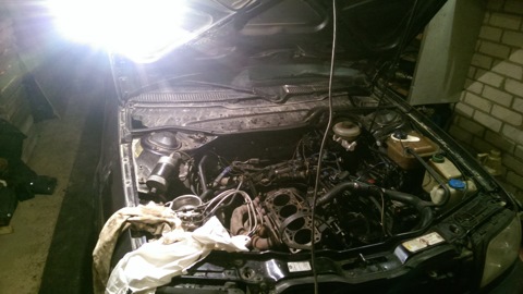

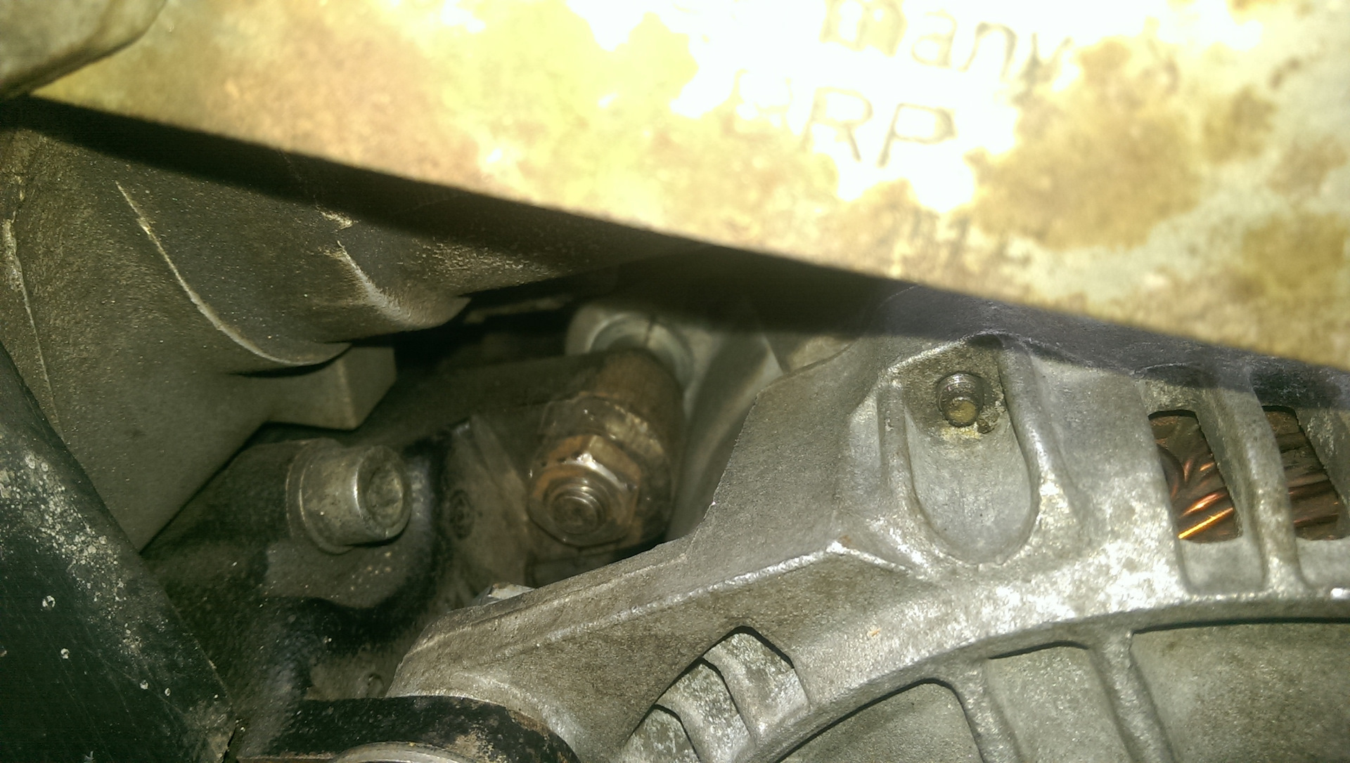

Счастливый собираю (без удлиненной головки- не сможете зажать старый шкив) и иду устанавливать на машину, но как оказалось- не так все просто:

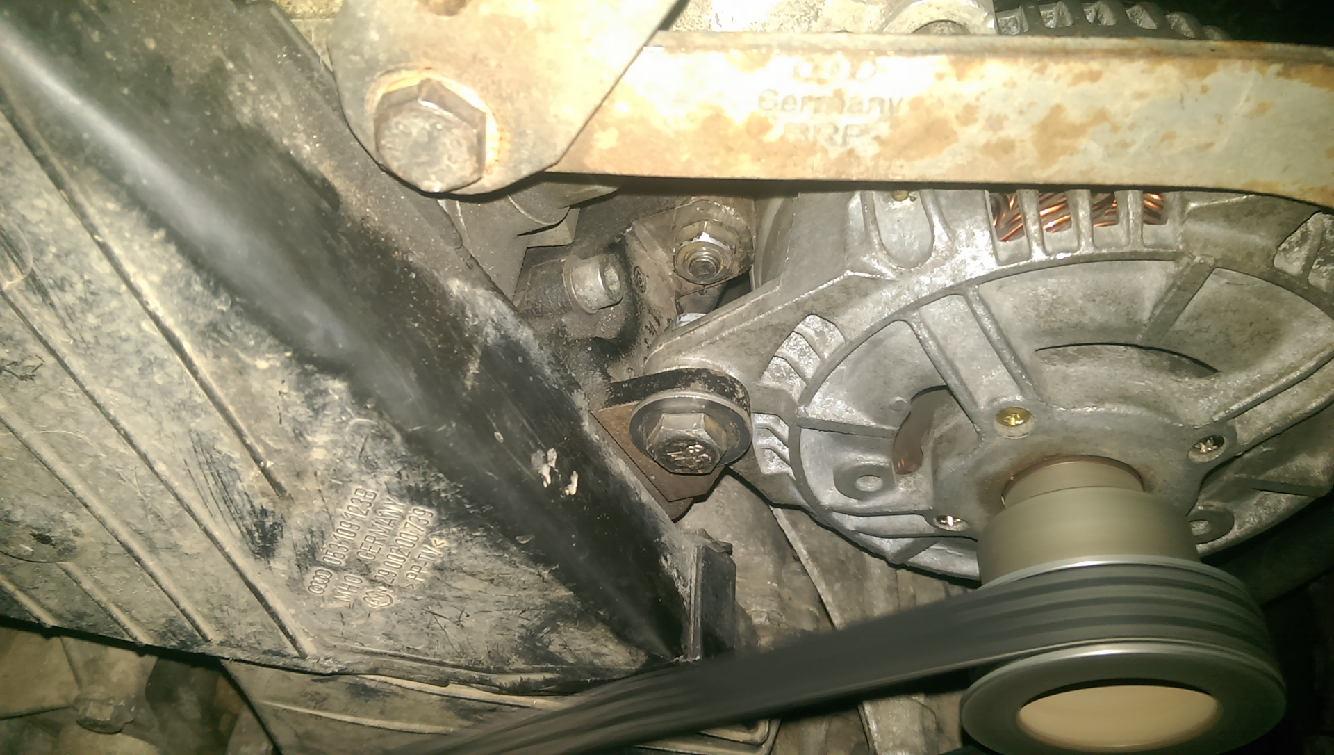

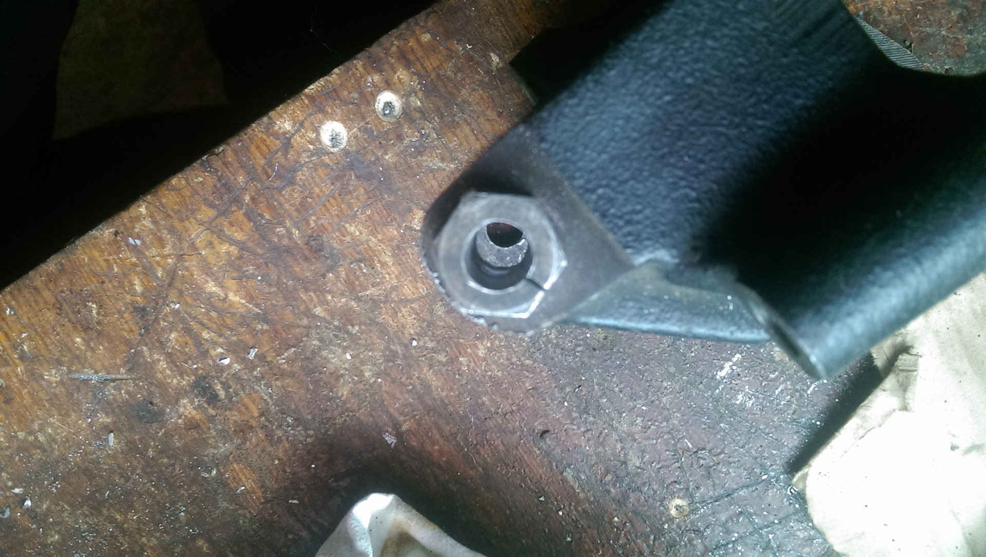

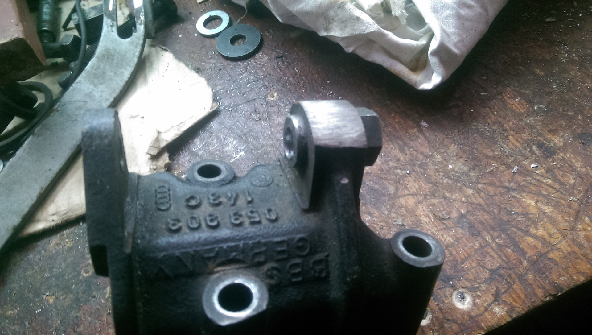

старый генератор крепился болтом д= 8мм, новый- на 10мм. Ставить на 8мм болтик такого "кабана" не позволила совесть. Чтобы рассверлить место крепления на 10мм пришлось снимать кронштейн. Крепится он на 5 болтах- три открутить легко- они сразу видны, при снятом генераторе, а вот чтобы открутить два оставшихся- придется снимать верхнюю защиту ремня грм и откручивать болт крепления нижней защиты ремня грм на помпе, затем оттягивать нижнюю защиту и с мыслями "на.я мне это надо" пытаться открутить эти два болта. Как открутили- извлекаем кронштейн, дрель, сверло на 10мм, 2 минуты времени- готово. Не забываем подчесать одно "ухо"- снять надо примерно 1-1.5мм иначе "кабан" будет упираться. Ставим все назад, попутно вспоминая мать немца, придумавшего место крепления двух болтов.
Крепим гену на два болта.

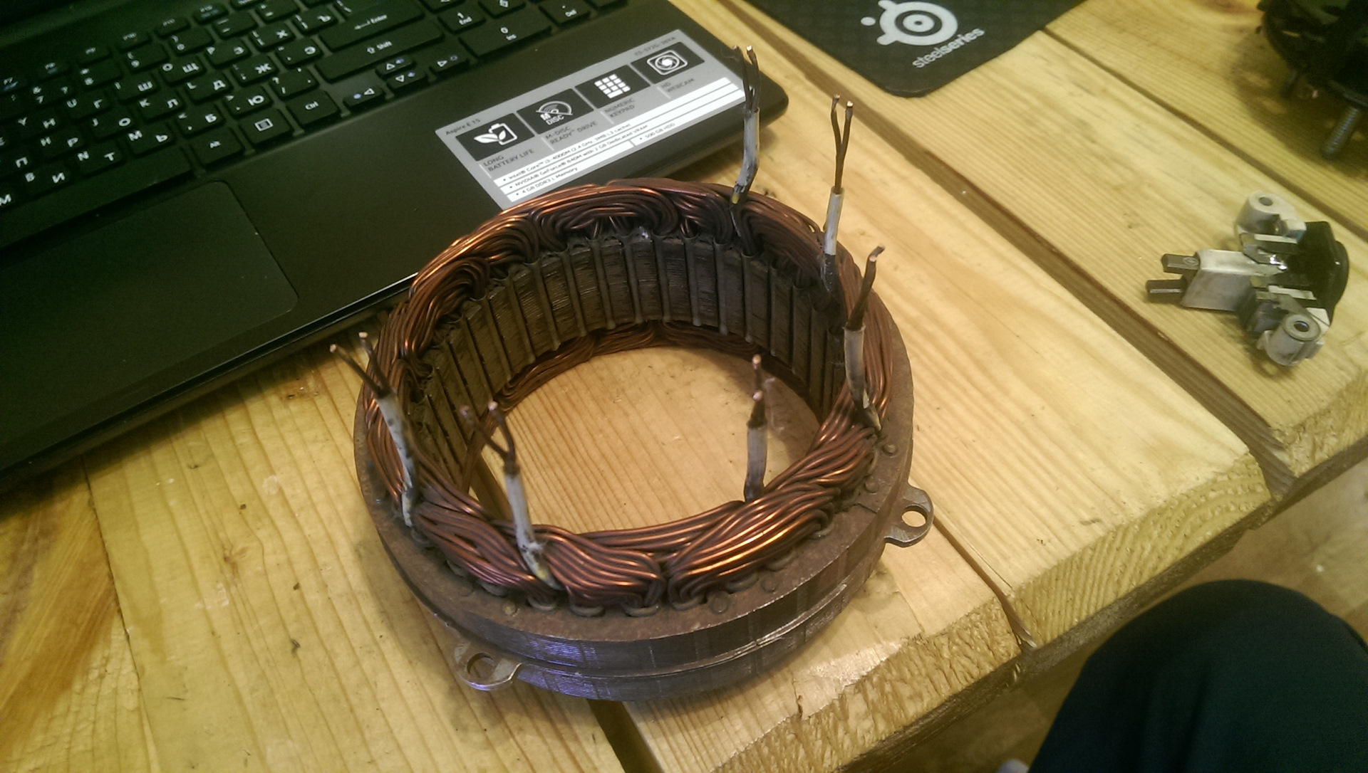

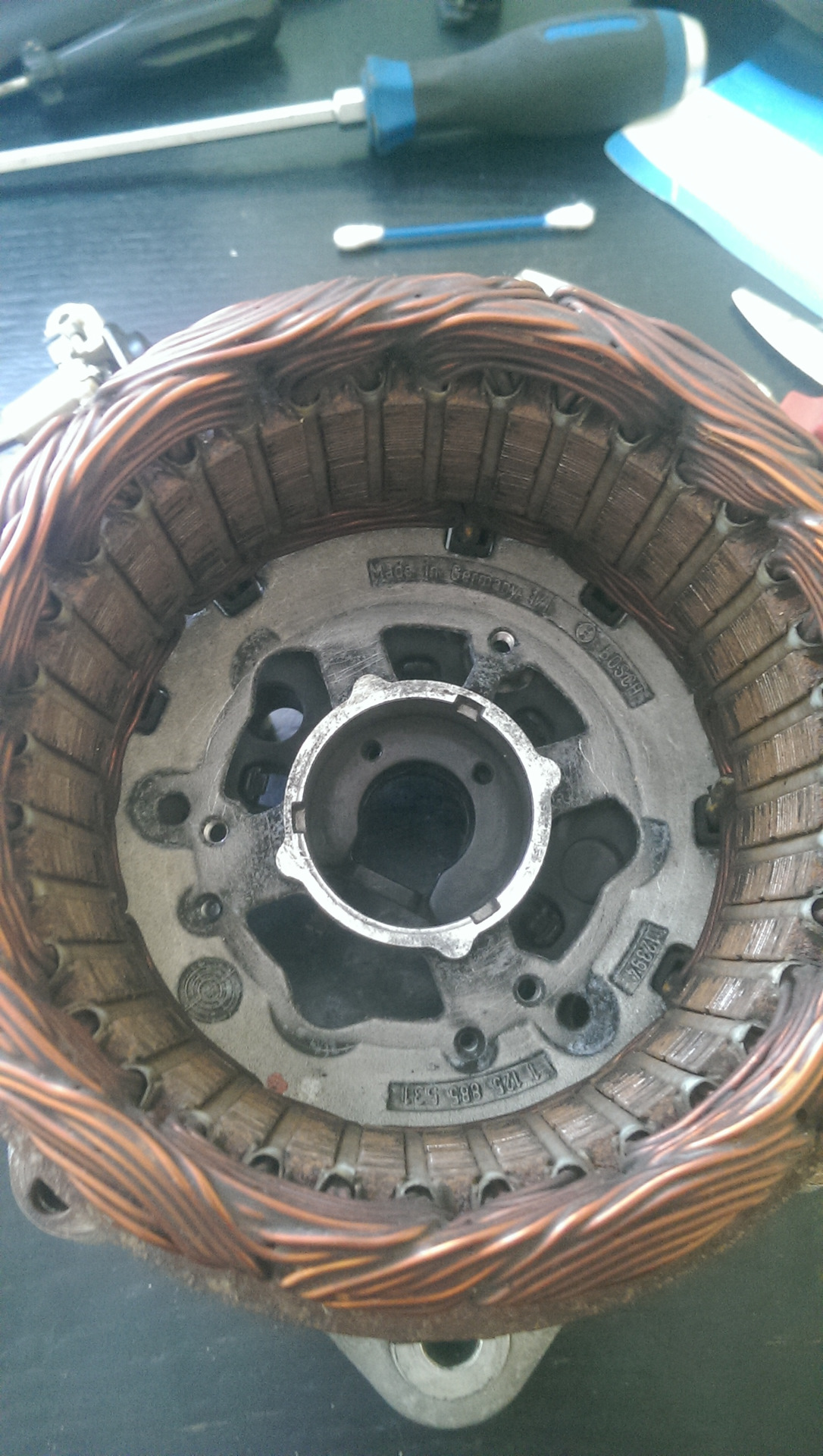

Статор- отлично.
Ротор- отлично.

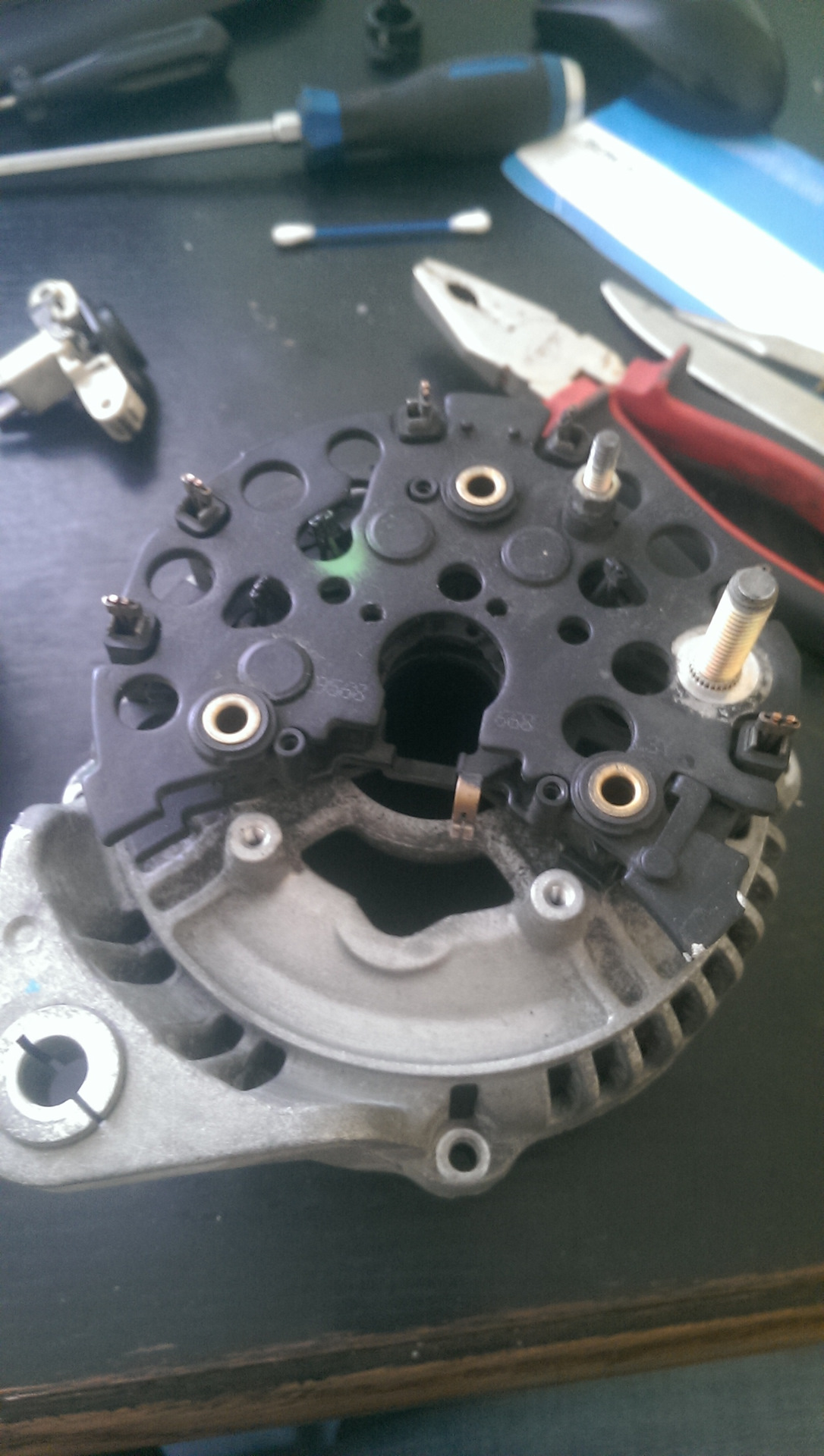

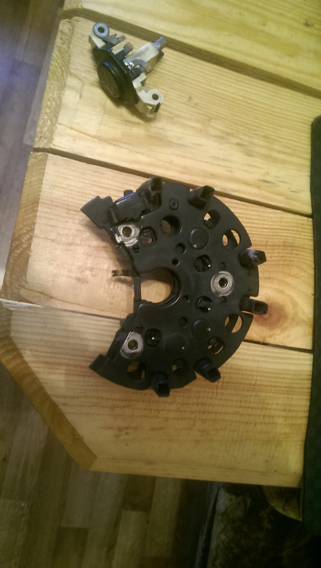

Диодный мост:
6 диодов при прозвонке показывают значение 540, в обратную сторону не пропускают. — отлично
3 дополнительных диода- 1-ый диод — 540, 2-ой — 520, 3-ий- 490, в обратную сторону не пропускают- под вопросом.

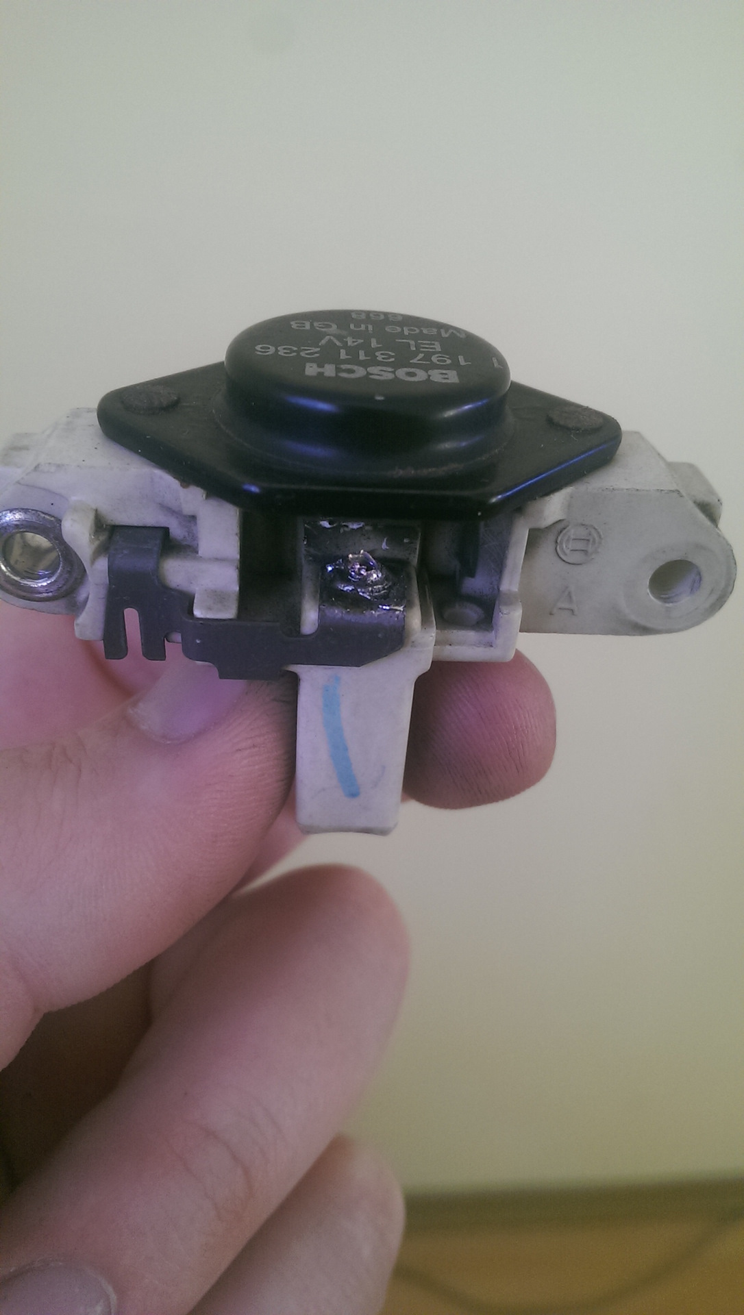

Регулятор напряжения- подключаю "+" и "-" — лампочку к щеткам- загорается- отлично.
Ладно — может пропаял плохо- взял паяльник 45 Вт- перепаял щетки и контактные кольца.
Собираю, ставлю, завожу- и — ура- появилась зарядка! газанул пару раз- пропала… я уже и не знаю что делать- везти на ремонт- смысла нету- сам же все проверяю, все рабочее- мистика… Значит надо менять диодный мост- где искать эти два диода и, именно, что бы были значения 540- хз.
Ай, думаю- поеду куплю новый регулятор. Взял самый дешевый, поставил- лампочка потухла, газанул — не пропадает- держится зарядка- УРА!
