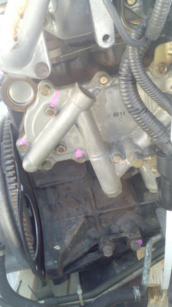

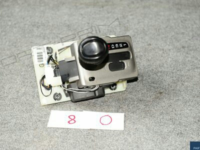

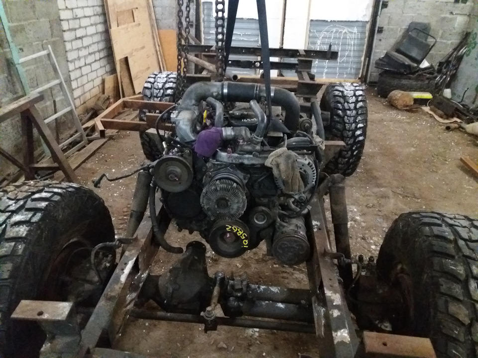

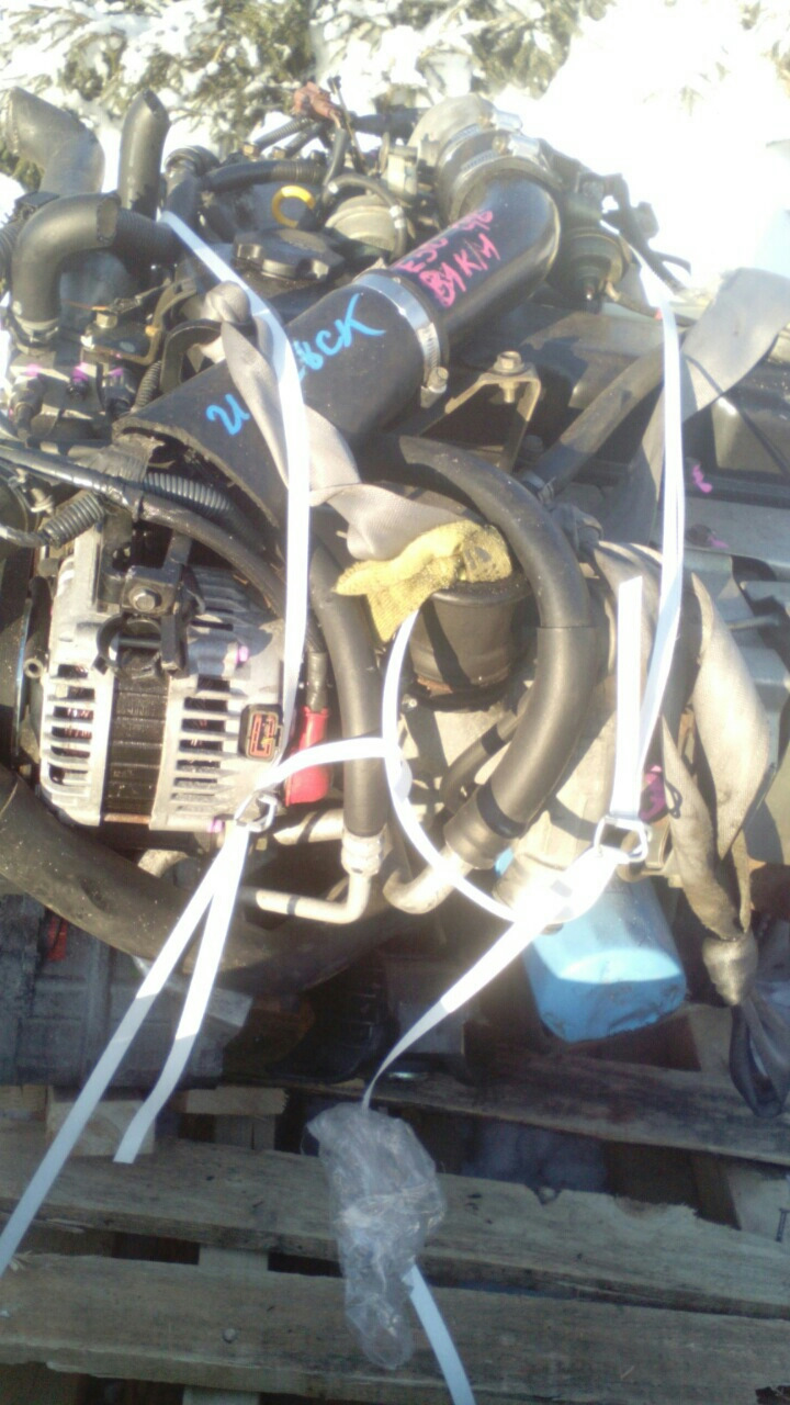

Прокатился я на ниссановском моторе 3.2 турбо и теперь никакой другой и не рассматриваю в свой Буханос. Огромное спасибо Александру Зедиярову предложил мотор 81000 пробега и убедил что с акпп лучше а так как у меня прогоны бывают и по несколько тысяч км то это еще и удобно и комфортно. Мотор уже адаптируется под уаз опять же Александром за что ему огромное СПАСИБО! АКПП уже в пути. Счастья полны штаны))))
Запчасти на фото: 1020011

Я мотор сместил вперед на 13см и мост подвернул. А кардан такой специально для большого угла))))

У 442 выход на задний мост смещен вправо. А у сурфа на одной оси. У меня мосты колхозы 37 чтоб- скорость была вот когда разбогатею на мосты с тлк тогда может и задумаюсь по поводу 442
я сейчас уже двиг воткнул.занимаюсь акпп.спасибо Александру
Как рычаг раздатки будет?
Рычаг будет один и на штатном месте.
Не далеко получиться ?
Нее. Если будет не удобно перенесу. На стоковых же стоит и не далеко. А может вообще сделаю от кнопки воздух электромагнит и кнопка с релюшкой
