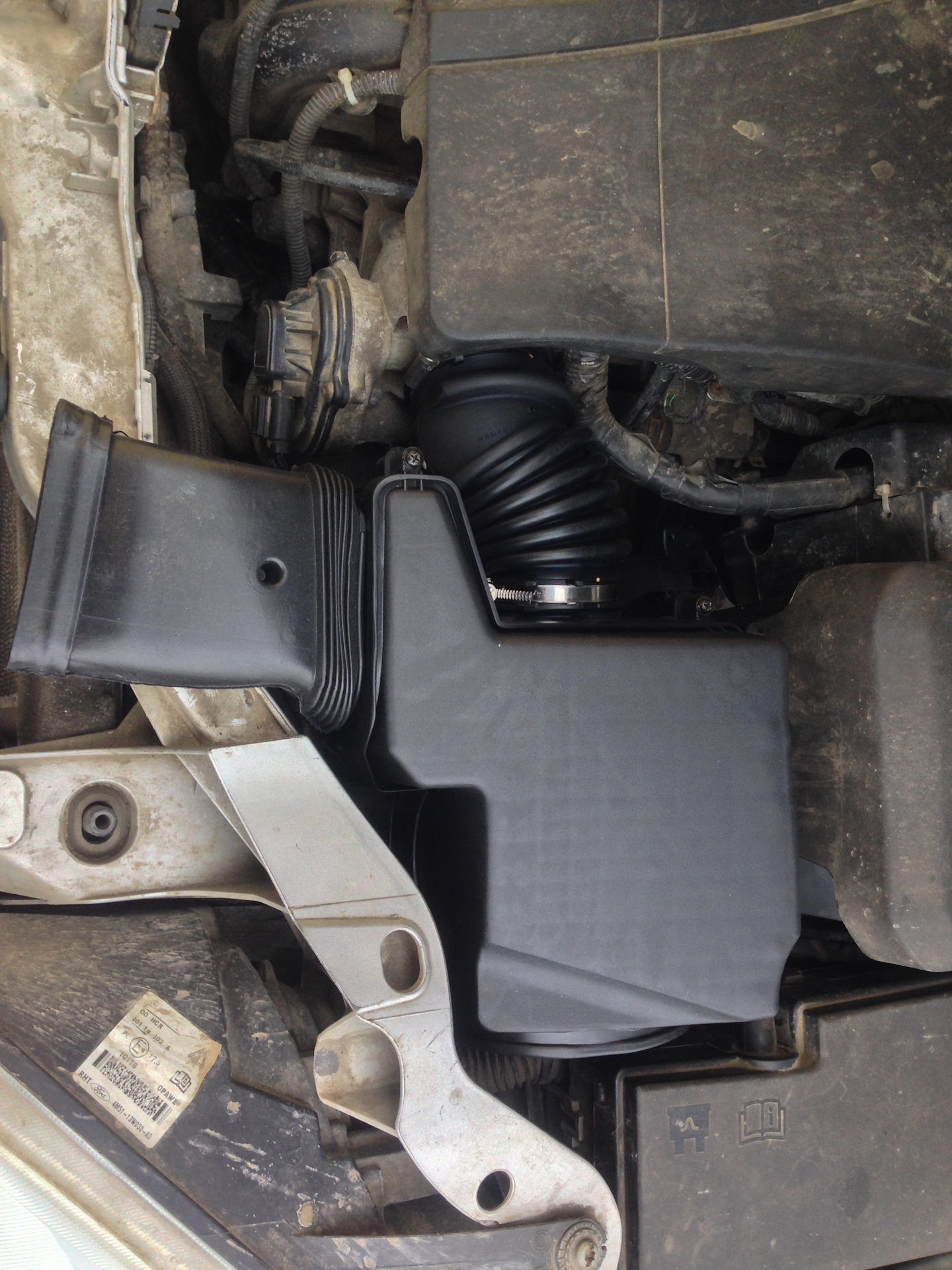

Причина: Гидроудар.
Запчасти: Патрубок воздушного фильтра, корпус воздушного фильтра, длинный патрубок воздухозаборника (гусь), короткий патрубок воздухозаборника, верхний вентиляционный дефлектор радиатора, дефлектор диффузора.
Итак наконец то дошли руки и сделал то о чём давно мечтал Запись №4: Куплю воздухозаборник в сборе / по частям.

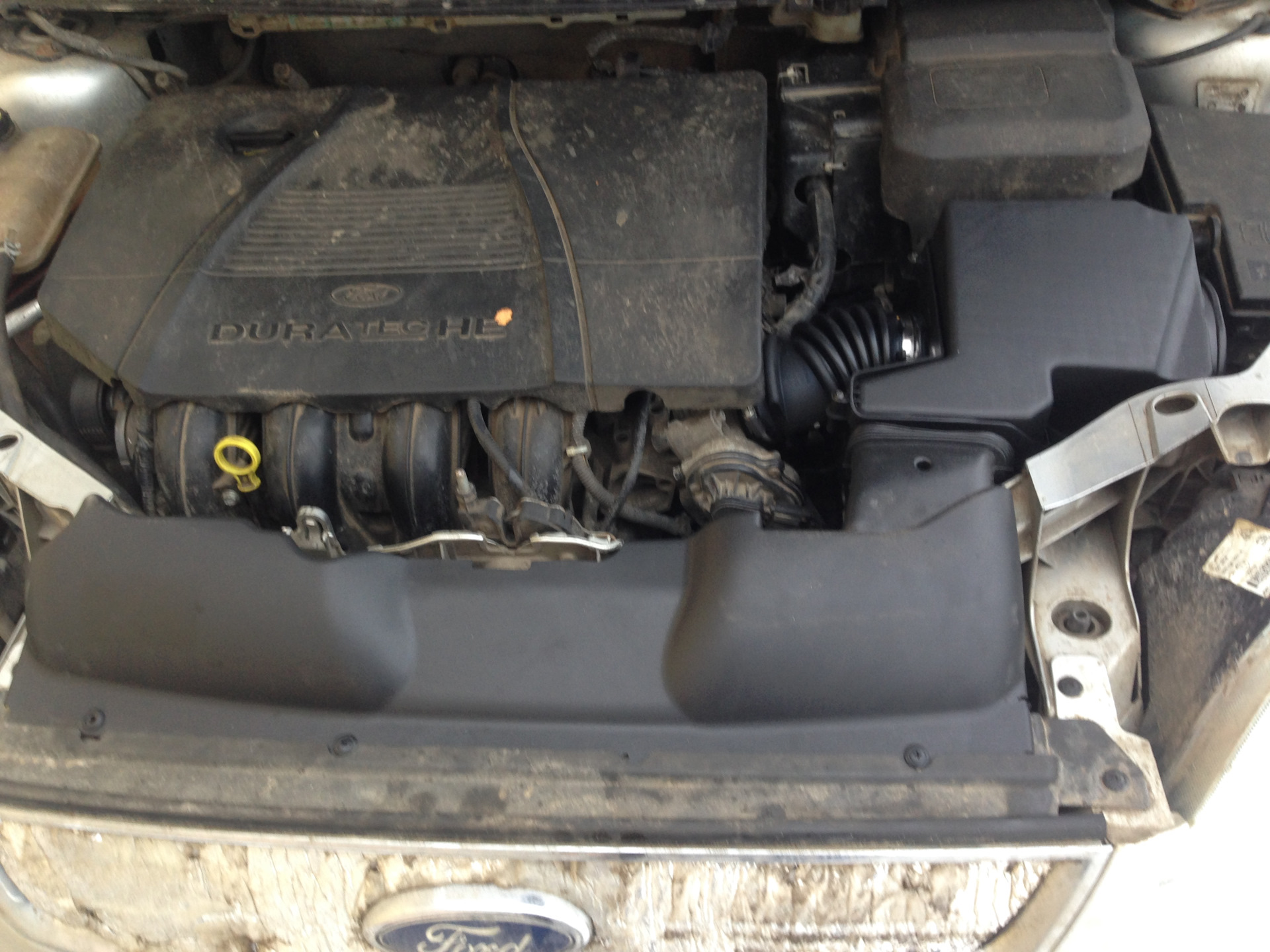

Процесс: Снимаем верхний вентиляционный дефлектор радиатора, окручиваем патрубок воздушного фильтра с дросселя, вытаскиваем корпус воздушного фильтра и не забываем отсоединить трубку картерных газов. На дорестайлинге забор воздуха идёт снизу, там находится вторая часть корпуса воздухозаборника, но у меня он уже был кастрирован удалён. Итак приступаем к сборке и установке. Устанавливаем новый фильтр картерных газов и воздушный фильтр в новый корпус, подсоединяем трубку картерных газов и устанавливаем новый корпус воздушного фильтра. Устанавливаем патрубок воздушного фильтра (соединяем с корпусов воздушного фильтра и дросселем). Устанавливаем короткий патрубок воздухозаборника и верхний вентиляционный дефлектор радиатора. Дефлектор диффузора и длинный патрубок воздухозаборника (гусь) я устанавливать не стал (так что если кому нужно отдам за приемлемую цену, всё новое).
FCR21F033 FRANCECAR Фильтр воздушный — 301 руб
at99276 AT Патрубок воздухозаборный — 336 руб.
at99275 AT Воздухозаборник воздушного фильтра — 440 руб.
1694449 FORD Набивка фильтра воздушного — 150 руб.
at99313 AT Дефлектор радиатора верхний — 270 руб.
42115610 ATEK Корпус воздушного фильтра — 1526 руб.

На сколько понимаю и на 2.0 подойдет этот список?

На 2.0 тоже подойдёт без проблем. Дополнительный крепёж нужен только для гуся (2 болта 2 гайки и 2 втулки резиновые)Вот список заменителей которые использовал:

Можно поковыряться и подобрать крепёж в гараже. 2 болта M5 x 26mm и 2 гайки M5

Что дает что ты гуся не поставил?
Не поставил потому что посчитал что без него забор воздуха лучше, но это чисто моё субьективное мнение.
