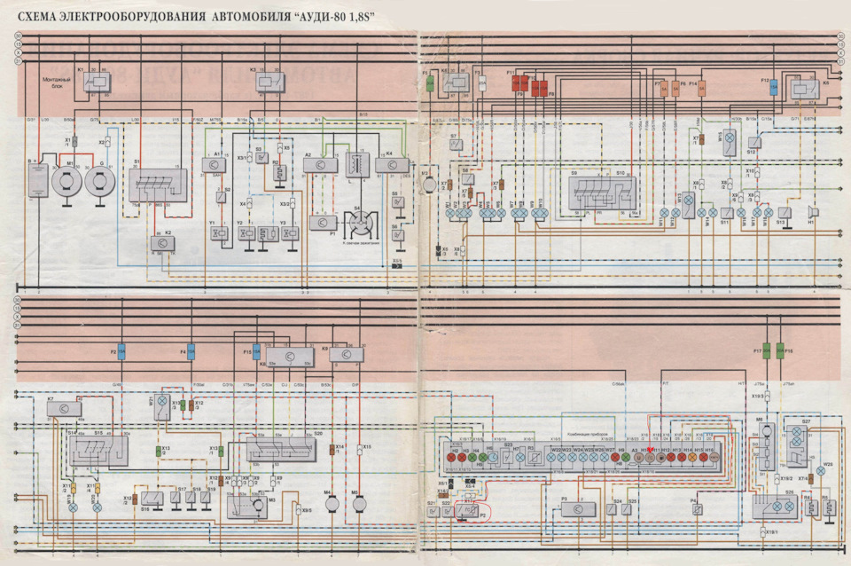

Был такой вот родной как первой фотке ( короткий) заменил на другой с длинной ножкой! Не работает, может быть в этом вопрос ? Может не подходит ? Все остальное уже исключено и проверено, приборка, провода, датчик ! Все работает, но стрелка лежит :(
Такая же беда! Двигатель SF 1.8 моновпрыск. В магазине дали длинный датчик за 450 рублей, а стрелка как лежала, так и осталась лежать! Кстати старый тоже был длинный! Купил цифровой термометр с выносным датчиком температуры, в старом убрал потроха и поставил в него датчик от электронного. Так-то не плохо- включаешь зажигание и видишь на сколько остыл двиг, например сегодня утром было минус 16. Но все же хочется чтобы работал штатный! Буду искать короткий!
Всеми спасибо ребятки ;) куплю, поменяю и отпишусь ! Так это что за датчик я вкрутил, и мне продали ?
ты вкрутил датчик от инжекторной машины, а твоя я так понял карбюратор тебе нужен датчик на стрелку показометра температуры у этого датчика один контакт будет звониться с корпусом и показавать сопротивление а второй контакт на лампочку перегрева двигателя с корпусом будет звониться на короткую если датчик нагреть до 120 градусов у длинного контакты звоняться между собой и кажут сопротивление а с корпусом не завязан ни один.
Я понял ! спасибо за помощь, пойду этому оленю что запчастями занимается расскажу! А то, он тоже бочковод и с такой гордостью мне его вручил, типа все знает, олень )
А ты попробуй для начала замкнуть фишку ДТ. Стрелка прибора должна встать на максимальную температуру. Если этого не происходит, значит либо указатель сдох, либо проводка. Второй датчик явно не тот.
номера датчиков напиши потому что если мне не изменяет память то вот этот на ежа 05283 а вот этот на приборку 01939 если снизу на тройнике есть датчик с одним проводом вот он и есть на приборку

Купи по номеру, пацаны давали ! ТЫ замыкал провода? Стрелка идёт до 120 градусов?
Да замыкал, идет!
Меняй датчик
Спасибо пацаны вопрос решен ! датчик поменял стрелка пошла вверх👍🏼

vemo v15-99-1980 вот что тебе нужно
ДА, именно такой у меня и стоял, а дали сцука, вот этот что с длинной ножкой
Замыкал, все работает, стрелка 120
конечно не будет работать. ты купил дтож для мозгов инжекторного мотора.
01939 это же одноконтактный
ну да он стоит снизу на тройнике и отвечает за стрелку на показометре

это не такой датчик. за стрелку отвечает на б3 двухконтакиный белый.
для начала год выпуска авто посмотри и какие куда датчики ставились. человеку нужен именно такой как я показал.
