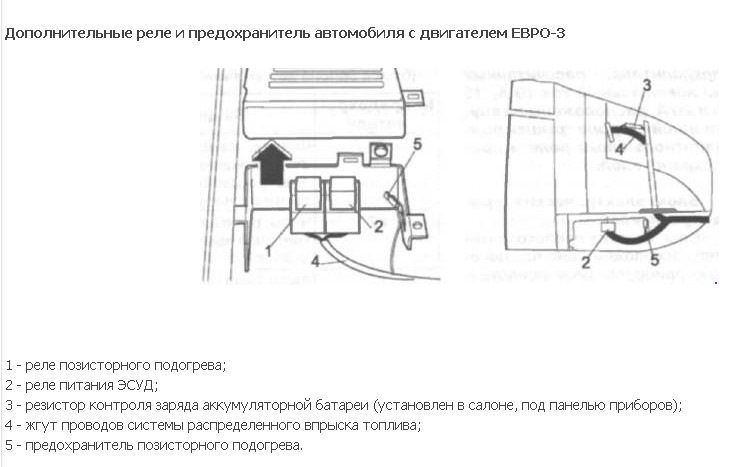

Т.к я новенький в этом деле, интересно для себя все познать. Возник ВОПРОС:
Что за два реле установлены в ЧЯ справа на моторном щите возле опорника? В букварях ничего найти не могу! Проводка подходит к ним штатная, не самопал!

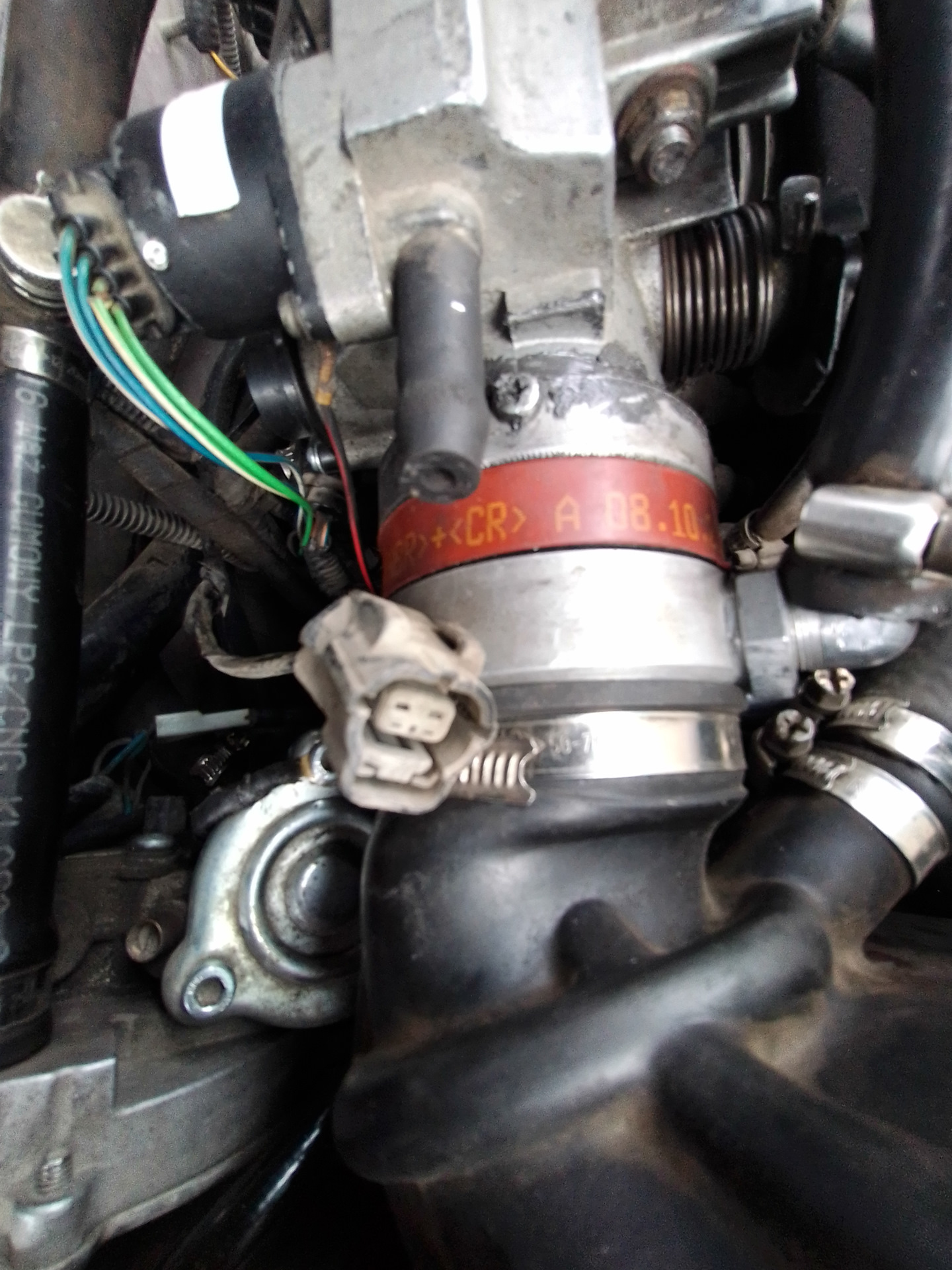

Кто подскажет, что за разьем, сенс 1,3 за дроселем
Возможно клапан абсорбера, смотря какой год выпуска и норма евро.
2006гв

Если не видно, то вот более четче! Но опять таки — написано ЕВРО-3

1. Главное реле.
2. Реле разряда аккумулятора. Оно коммутирует лампу разряда аккумулятора на приборной панели и начальный ток обмотки возбуждения генератора.

там еще крышка должна быть, у тебя ее нету, одно главное реле отрубает все после поворота ключа, второй не помню, это заводские релюхи. купи проста крышечку.
Во отлично спасибо! Да после выкл зажигания слышно что что то щелкает под капотом.
