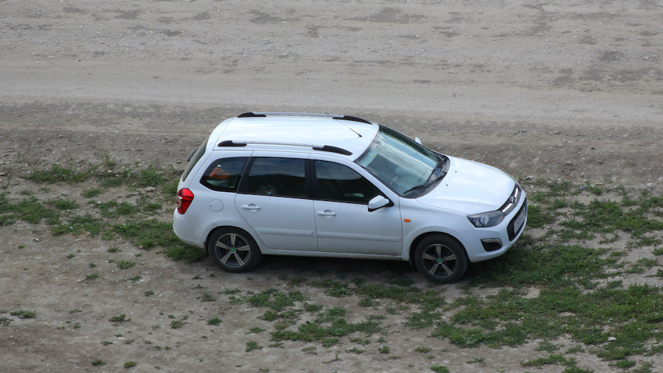

Так сложилась судьба, что мой путь выбора колес дошел до размера 195-60-15. Поэтому когда я увидел анонс Калины Кросс, то понял, что логичным продолжением пути будет заимствование подвески от Кросса.
Эту тему активизировала потекшая правая передняя стойка (на 75т.км.).
Вообще, когда я узнал стоимость запчастей подвески для калины то понял, что жалеть подвеску не стоит. Нужно использовать ее по максимуму, тем более она это позволяет. То есть я торможу только перед теми препятствиями, которые могут повредить мои колеса. Подвеска все стерпит))
Отличия подвески для Кросса
Отличий мало, когда твоя подвеска имеет индекс 21928 (калины после марта 2014, у них указано в описании комплектации "модернизированная подвеска"). Но у меня старая с индексом 2190. Поэтому список расширяется…
