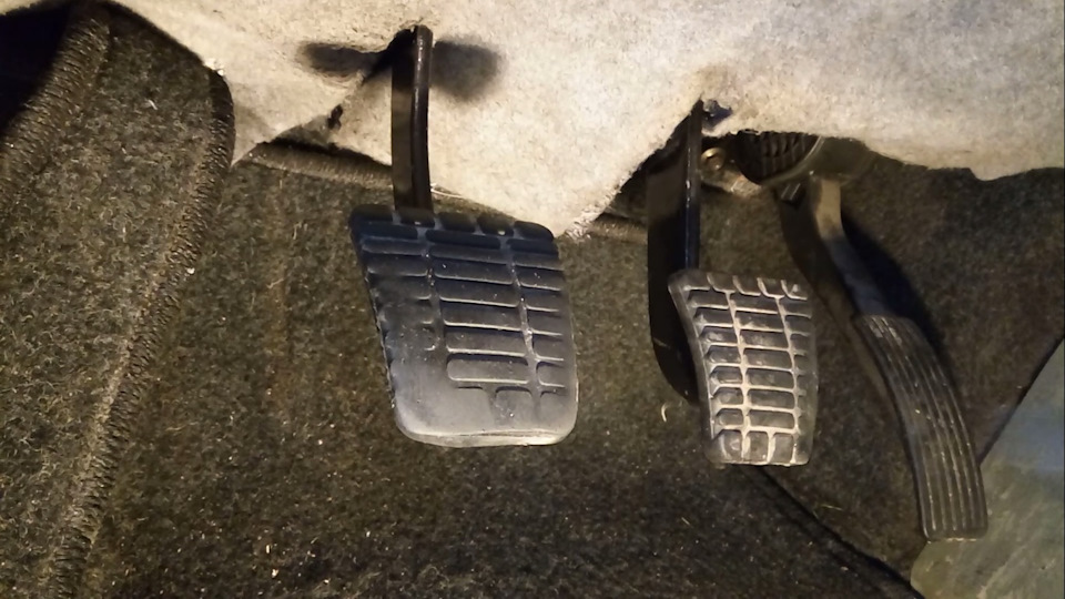

спасибо за идею! попробую реализовать на своём москвиче, иначе тоже больно педалька тугая. и ещё. не знал что в XXI веке, на патриоте, стоит главный цилиндр сцепления, разработки 50-х годов… странно это.

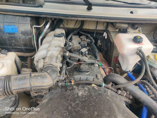

Дык, собственно, все железки описал: ГЦС ВАЗ (лучше Нива), переходник с шайбой, шток 65мм из шпильки (М8 как и родной шток), шланг красный ВАЗ и естественно 2 хомута.

Здравствуйте, а шток в Нива гцс переставляем с уаза гцс?
Честно говоря, уже не помню. Прошло лет 8. Но помню, что что-то мудрил со штоком и педалью. Смутно, что даже ограничитель педали делал, так как в ГЦС от Нивы нет фиксации штока.
Понятно, я у себя в городе да же переходник не смог найти, сунулся разглядывать в упаковке гцс нивы и не обнаружил шток)

Спасибо за идею и видеоинструкцию! Вчера всё сделал, только гцс поставил от нивы (как Вы и советовали). Катаюсь и радуюсь.

Наверное, теперь даже помотрю, что ты придумал. Потому что у меня сцепление тяжелее тормоза.

Давно почти также себе сделал. Только чтобы не пересверливать моторный щит, мне выточили переходник. Ооочень легкая педаль.
