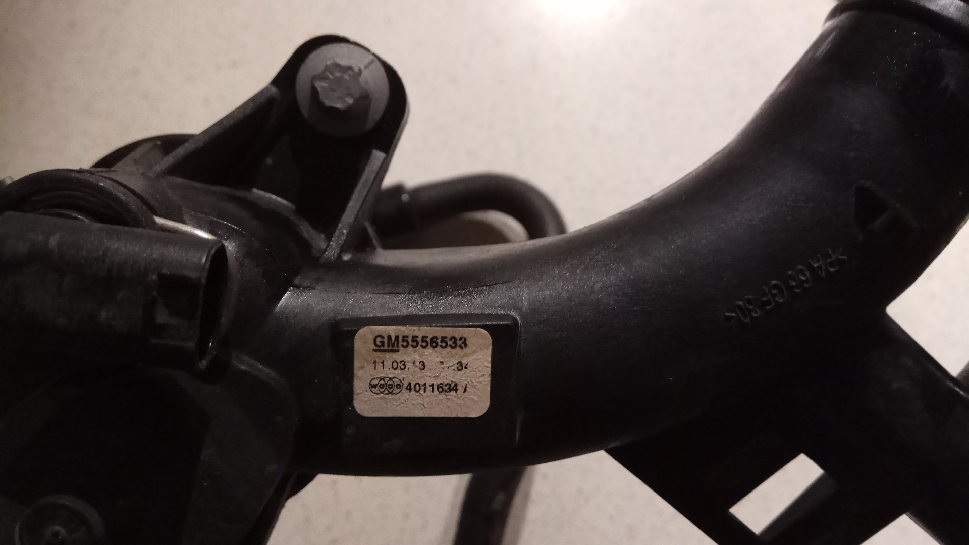

Итак, месяц назад, с приходом морозов стал появляться запах горелого нечто в салоне, а из бачка таинственным образом стал пропадать антифриз. Я был морально готов к этой поломке после 100500+ постов на драйве и двух моих замен помпы по гарантии, но надо было удостовериться, что точно течёт, а ещё лучше понять причину. Стал фоткать уровень и вести наблюдения.
Однако под капотом было сухо и никаких подтёков не было видно. Тогда я прибегнул к помощи зала и во время замены масла в АКПП парни с сервиса в два счёта установили мне виновника.
Честно говоря, я так и не понял, почему он потёк, на вид повреждений нет. Но течь, очевидно, есть. Может, внутри прокладка какая-то потекла.
В общем, слили антифриз из системы, заменили тройник и шланг до кучи, залили обратно, долили немного из моей же бутылки, опрессовали систему, теперь буду дальше наблюдать. За такую надёжную систему охлаждения инженерам GM отдельный привет)

тоже летом менял, на старом так трещин и не увидел, но она там есть -:))
Такая же была проблема месяц назад, но у меня оставались следы на асфальте после ночи простоя на парковке. ОД приговорил прокладку в тройнике по гарантии
что это такое, и почему у меня нет
Это шланг сапуна АКПП
Спасибо, подумал уже какой косорукий оторвал)
Дак трещину видно хоть?
Неа.
тоже менял позавчера его)
Потекло потому что треснуло, и причем на стыке. Тоже самое было, сначала неделю понять не мог откуда подтекало
