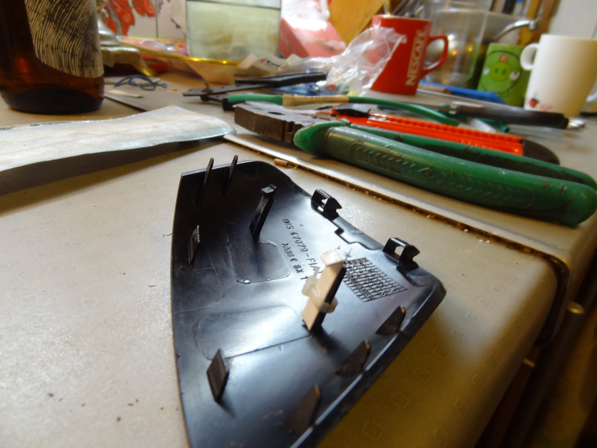

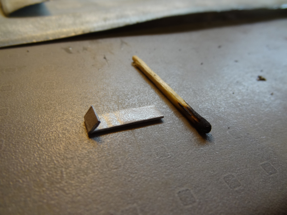

Болезнь наверно всех Пунто. Лечится просто, отрезаем зачищаем и спаиваем. При разборке сломал заглушку на боковом зеркале(( Новую защелку сделал из тонкого алюминия, приклеил ее на супер клей.
