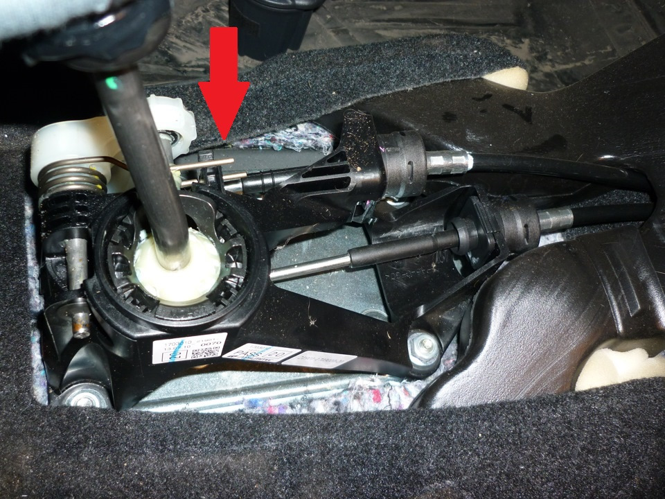

У меня была такая хрень. Сними кожаный чехол с тоннеля и посмотри там пружина есть. слева от рычага кпп. Вот у меня один из кончиков пружины слетел из своего пазика, поэтому рычаг с первой и второй передачи не возвращался на нейтраль. Я этот кончик пружины назад поставил и все нормализовалось

я смазывал силиконом на коробке концы тросов
не перетягивал тросики под капотом? такое обычно бывает когда сильно тянешь их

Это "печалька"! Тросы инспектируй.
