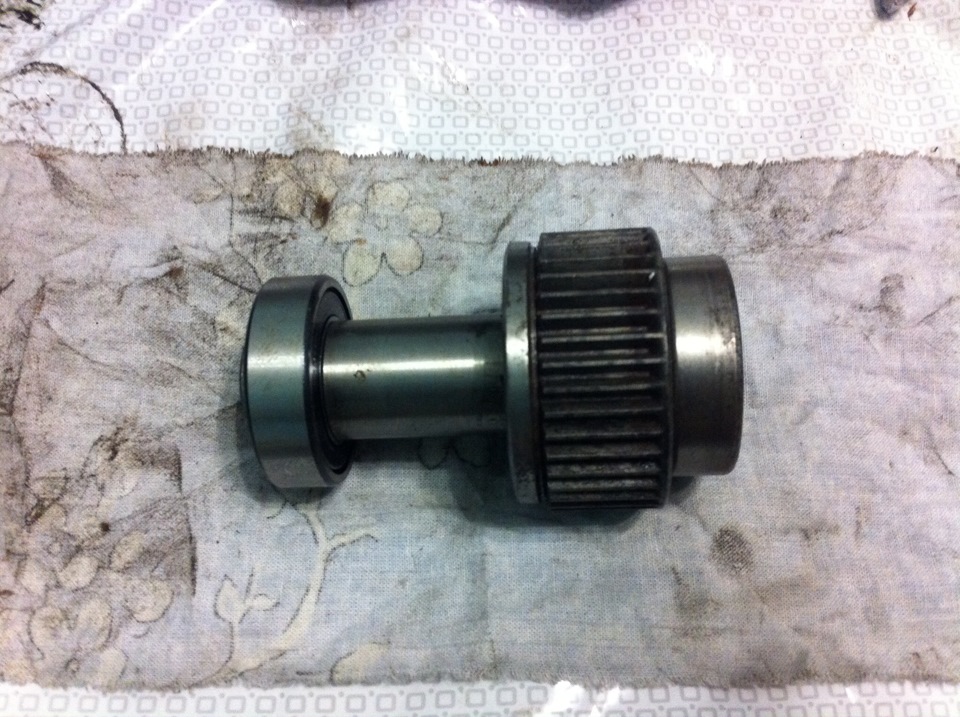

так тебе для информации на всякий случай:взаимозаменяемы стартеры 1MZFE, 2AZFE, 5SFE, 1AZFSE, 4SFE, 3SFE, 2MZFE, 1VZFE, 4VZFE, 3SGE, 1AZFE, 2AZFSE самые надежные от 3S c 1,2кВт моторчиком. самые мощные (1,7 кВт) от 2GR (они же на MZ и AZ встречаются)
Надеюсь теперь мой будет служить долго. Но за информацию большое спасибо!
В нашем городе ремонт стартера неактуален, т.к. в одной конторе 3Sовские стоят по 500руб. Проще пойти и купить контрактный)) Тем летом покупал так еще продаваны и угорали тебе типо один или кучку)
Это у вас. У нас за бендикс 3р просят. Или б/у за 3,5-4 но гарантия 2 недели.
