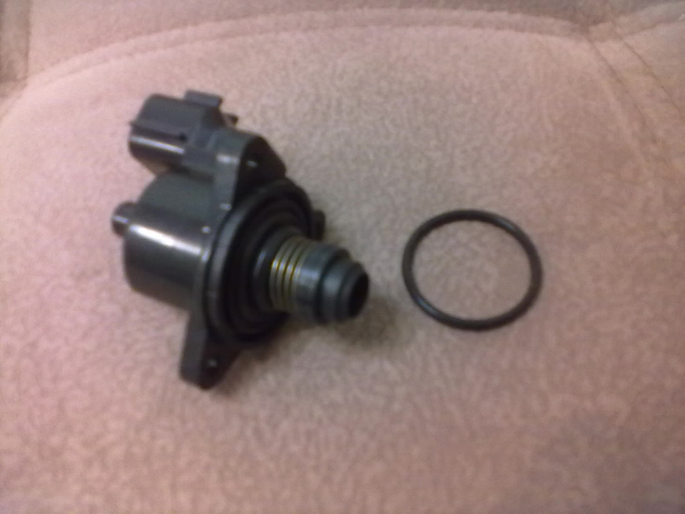

Получил рхх с алиэкспресс, уже второй по счёту:-) экспериментирует:-):-) первый был заказан от лансера 9 с коричневым носиком но с ним у меня не получилось наладить работу хх. Сейчас пришло от миража, носик у него немного другой. Буду пробовать ставить когда соберу Гену и все вместе опробую.
Регулятор работает исправно, прогревочных есть, все отлично но мне рхх не помог. Обороты как прыгали так и прыгают а значит и старый рхх исправен.

Можно заставить нормально работать любой регулятор, с любым носиком. (лишь бы сам регулятор был рабочим). В прошивке правятся две таблицы и все.
Это дорого обойдется за не имением знаний таких:-)
Гораздо дешевле чем ты думаешь.
Отрегулировал вроде, все хорошо но нет прогревочных почему то.
Ну либо подбирай нужный моторчик (если получится), либо жди лета, когда я приеду на одну из встреч, смогу тебе выставить любые обороты на любой температуре, какой захочешь. Лишь бы моторчик был рабочим.
Надеюсь ее продать к этому времени:-):-) завтра по катаюсь еще по кручу байпасный может что получится.
Ясно :-)
Прогревочные но регулятор не помог, всеровно хх скачут иногда.
купил оригинал с разбора от спейс стара и бед не знаю, он по строению чуть другой, но сходу работает хорошо (за 2.5 к взял)
У нас самая близкая разборка 100км пути да и на авито не нашел ничего.
Это РЕГУЛЯТОР холостого хода, не датчик! Датчик холостого хода совмещен с датчиком положения дроссельной заслонки.
Ну не суть, спасибо за поправку:-)
