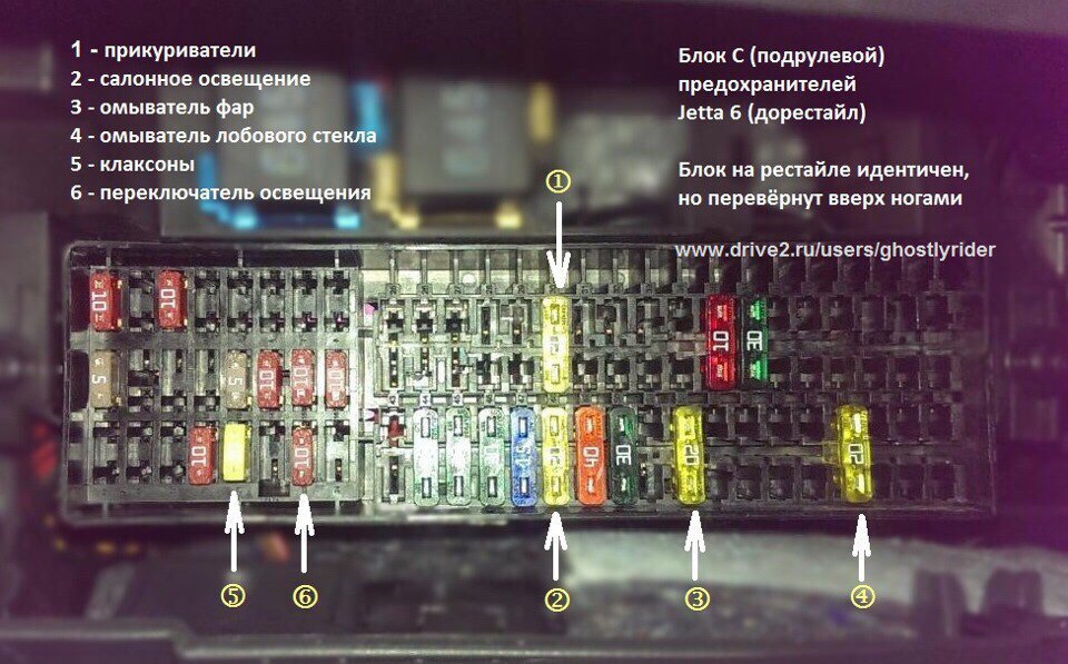

Предохранитель вынуть, вставить и вуаля
)))), Расскажи какой и где находится?
Чую про 52ой он😂
нее, 57 за мафон который отвечает
ты про эту левую схемку?😄

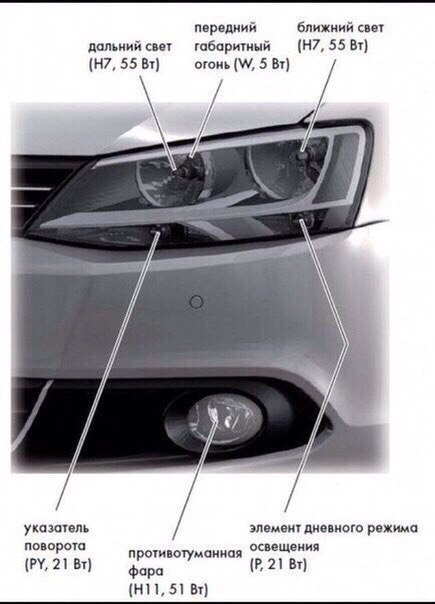

ага, кстати с лампочками которая тоже не совсем правильная)
С какими лампочками?
вот эта
