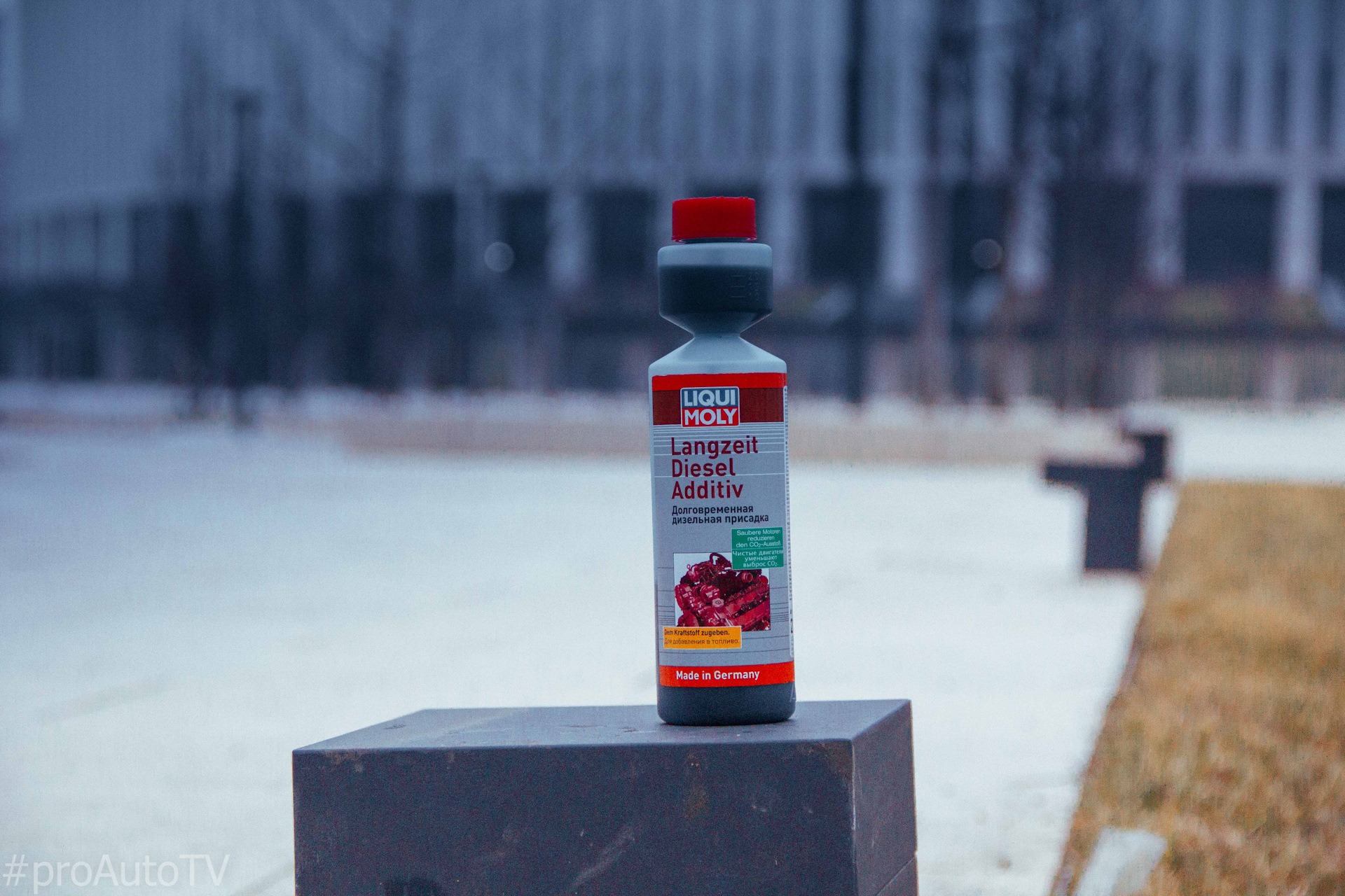

Сейчас (лично я использую) и рекомендую схожую по составу:
▫️ Долговременная дизельная присадка Langzeit Diesel Additiv
Эта присадка позволит улучшить качество топлива, будет поддерживать топливную систему в чистоте и незначительно увеличит температуру помутнения топлива (когда топливо густеет).
❕ Данную присадку есть смысл использовать круглый год. А в рамках Краснодарской зимы, когда на наши заправочные станции не завозят зимнее топливо, ночью -2-3 градуса, а днём +10. Гарантирует вам лёгкий пуск утром ❕
▫️ Дизельный антигель Diesel Fliess-Fit
Это полноценный Антигель, который не даст вашему топливу загустеть до -31 градуса.
Если вы не уверенны в качестве топлива (или собираетесь в другой регион/город), то строго рекомендую использовать данный антигель.
Лично на себе (на своём эвоке) проверил его свойства в -20.
Имеет удобный мерный стаканчик, с помощью которого вы без проблем зальете антигель в бак.
Причем этот стаканчик реально плюс, не все производители присадок об этом заботятся
