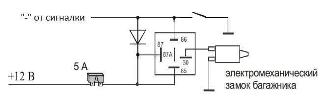

Для реализации взята схема из инструкции к сигналке, изменим её только добавив кнопку.

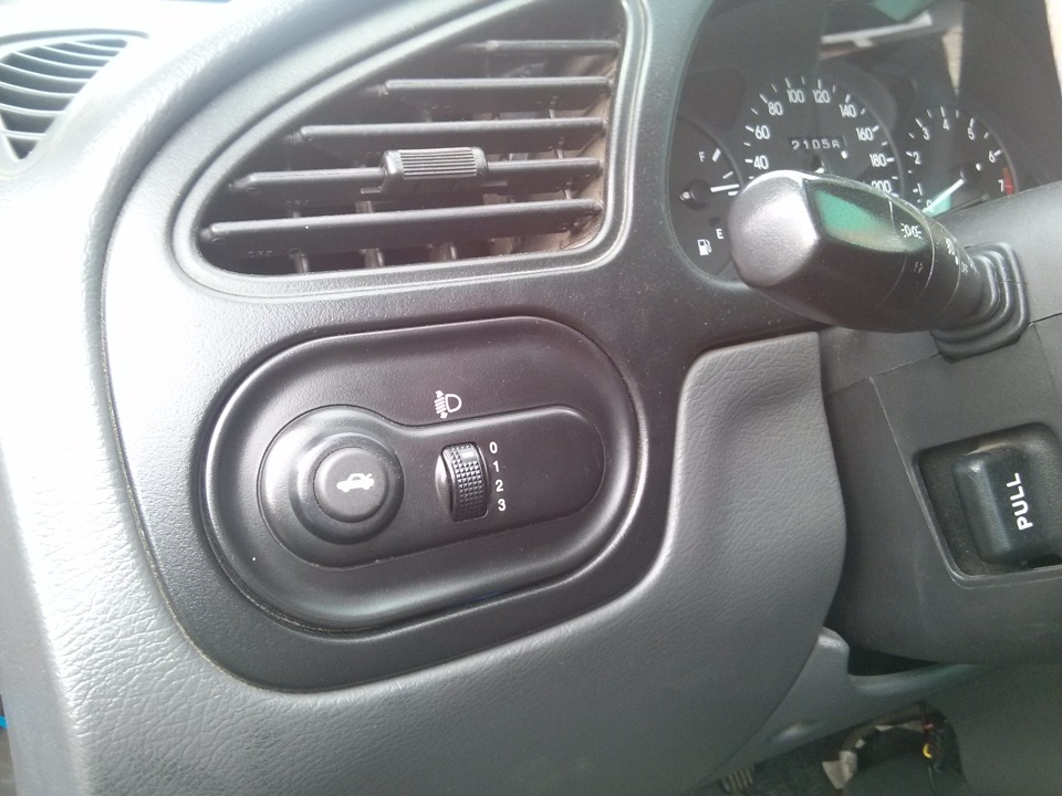

Панель 3. купил на разборке чтобы не резать родную, а кроме того кнопка от 2110 идеально становиться в отверстие после демонтажа ручки регулировки зеркал.
Приступаем! После монтажа кнопки получилось вот так.
Кнопка нажимается довольно туго с громким щелчком. Если щелчок не в плюс то "тугость" очень кстати, поможет избежать случайных нажатий. Актуатор смонтировал в крышку багажника присоединив к нему тягу от сердечника замка (того что с ключом). Замок у меня изначально был закисший насмерть и ключом не открывался, так что ничего не теряю. Довольно много времени ушло на прокладку кабеля к торпедо. Вроде бы все просто, но пару часов пришлось поковыряться. Кабель упаковал в гофру. Когда пришлось собирать электронику вспомнил что забыл взять диод. А я вдалеке от дома в выходной день. Что же делать? Вспомнил что у меня в машине пару лишних китайских адаптера 12V->5V. Там должны быть. Разбираю первый. Есть!
Кстати пару рвз спрашивали зачем диод, отвечал в комментариях и в личку, вынесу в текст: Диод нужен чтобы замкнуть катушку реле — когда снимается напряжение с катушки возникает ЭДС самоиндукции и индукционный ток в обратном направлении. Может в теории пожечь каскад доп. канала сигнализации. Установив диод катушка при снятии с нее напряжения будет разряжаться через диод, а не через сигнализацию.
Выпаиваю, прозваниваю. Рабочий. спаиваю схему. Монтирую в авто. Пробую — 0 реакции.Ищем причину. Предохранитель "все". WTF ?! Прошелся по схеме — все верно, полярность диода корректна. WTF ?! Ладно, продолжим в следующий раз, вечереет, предохранителей больше нет.
Следующий раз — неделю спустя. Захватил диоды. Предохранители. Ставлю предохранитель — пробую — горит! : ) Ну если схема верна, а она верна — что же может коротить? Только диод, проводка что надо, да в гофре. Откусываю его и отключив выход сигналки чтобы не пожечь его индукционным током реле. Пробую — реле и актуатор срабатывают.
Окончательно откусываю диод и прозваниваю — так и есть — пробит. Странно. Что ли при пайке перегрел? А может просто запредельные для него режимы, Меняю диод на новый, пробую — все работает.

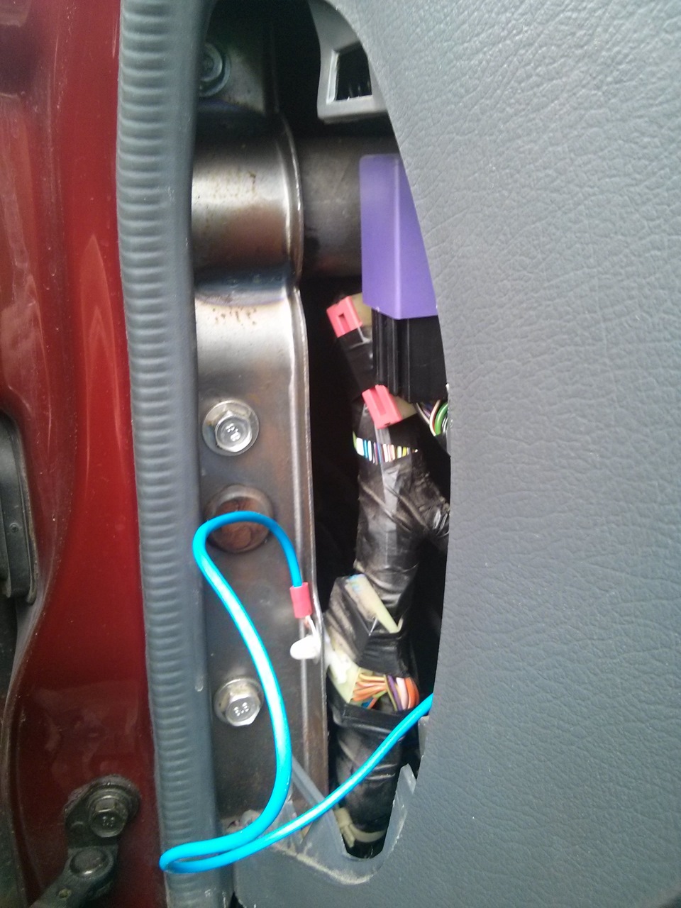

Собираю все и монтирую под торпедо. Не мог найти где взять землю для кнопки, лишний раз "врезаться" принципиально не хочу. Не стал заморачиваться и приспособил под пластиковое крепление жгута проводки.

Вам нужно НЕ к датчику багажника подключать реле, А к доп каналу сигнализации! Перечитайте тщательно инструкцию к сиге и выясните где там ДОП КАНАЛ. Иногда обозначается как "Канал 1" Вы скорее всего говорите о концевике (датчике) багажника. Значит у вас допканал не подключен скорее всего. И если вы его активируете — ничего соответственно не произойдет. На массу он КЗ не даст — только на +. Если делали по моей схеме с предохранителем — ничего кроме предохранителя там пострадать не может. Немного ликбеза по допканалам. signalochka.ru/artikles/2…-oxrana-no-i-servis.shtml

Спасибо за схему, реально единственная рабочая и за тему с диодом, все думал как не спалить канал.

Так на фото, где земля аж целых 2 болта закрученых есть на корпусе, открути один и через контакт закрути обратно, можно и напрямую провод прикрутить. А какая рол диота, почему без него нельзя?
А я не знаю что с той стороны этих болтов. Может там гайка или еще что отвалится и выковыривай, попадай потом. Диод нужен чтобы замкнуть катушку реле — когда снимается напряжение с катушки возникает ЭДС самоиндукции и индукционный ток в обратном направлении. Может в теории пожечь каскад доп. канала сигнализации.
За диод спасибо. А за болт скажу, что в авто практически в любом с той стороны или резьба в детали или гайка приваренная и ничего не отвалится. Откручивай смело.
