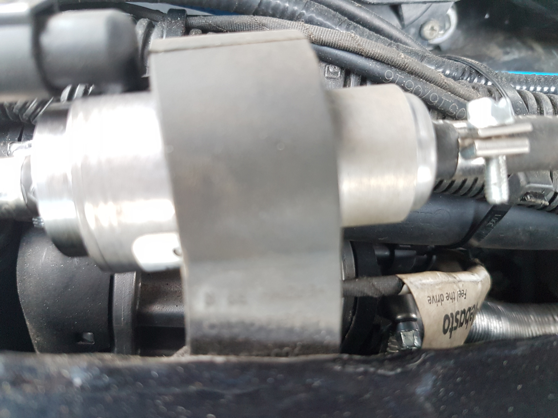

Установил бензиновую вебасто для двигателя. Так как от дизельной толку нет при морозе -35 . Был внедрен бак для бензина на 8 литров с крышкой указателя количества топлива . В ней же вмонтирован сапун .
У меня тоже такая мысль есть, снять с субарика и переставить на сотку бензиновую вебасту. Понаблюдаю за вашей "конструкцией". А на какой контур ставили? У меня в субарике стоит на отопление салона, двигатель почти не нагревает.
Для этого подогрев магистрали нужен и фильтра с заборником.я бы тоже бензинку поставил. -35 у нас редко но масло в эти морозы как мед. Сдесь каждый выбирает что ему важнее.

Привет! Очень хорошие приобретение, но бак лучше убрать из подкапотного пространства т, к не соблюдены ТПБ, лучше его переместить в багажное отделение
Может быть надо убирать . Но в багажнике нет свободного места . Идеално в раму, но пока ничего не придумал красивого с заливной горловиной .
Это бомба на колёсах!
Не вижу ничего плохого и ничего хорошего. Может вибудующем перенесу. Эксплотироватся соответственно бензин в баке будет только зимой .
Тогда надо сделать теплоизоляцию, , , ,
Да . Это обязательно .
И пары через трубочку и обратный клапан от ваз-2109
Тоже об этом думал) но в крышке уже клапан встроен
