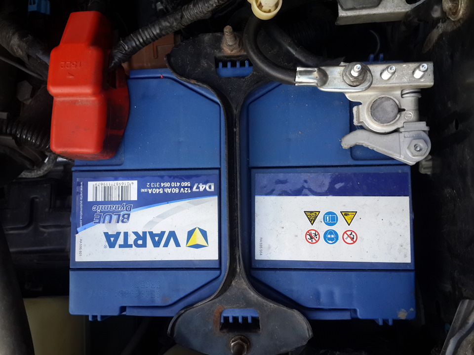

Всем привет! =)

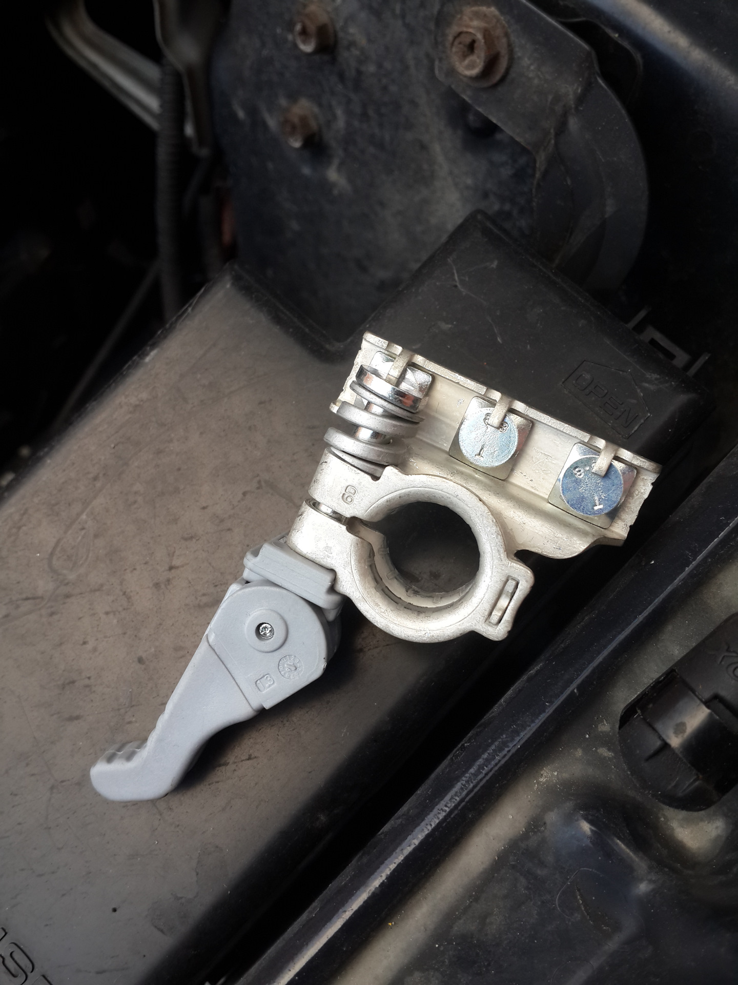

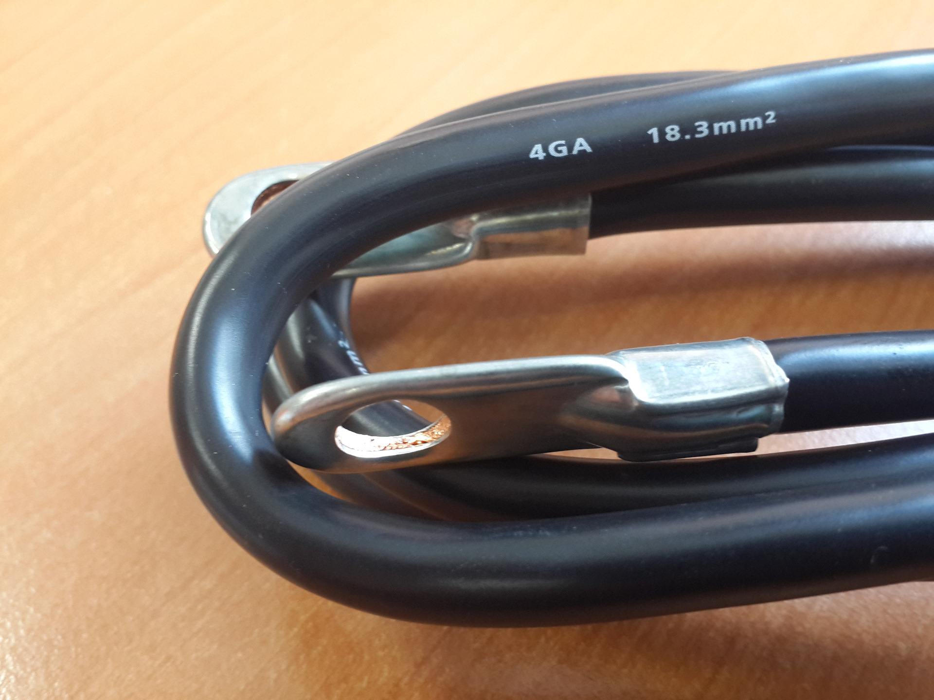

Машина мне досталась со сломанной минусовой клеммой, болт в ней закис намертво и все попытки реанимировать его не увенчались успехом… Забил я на это и ездил так. Благо, клемма держалась хорошо, внатяг и не соскакивала.
Недавно при замене аккумулятора взгляд упал на эту клемму и я решил — пора!)) Надо что-то менять))

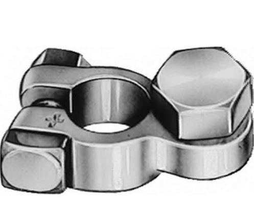

Почитал интернет, походил по магазинам и остановил свой выбор на следующих компонентах:
Клемма минусовая Hella 8KX174396012 569 рублей
Кросс-номера для заказа:
Herth+Buss 52285221
MTA 1507905
Hella 8KX174396012

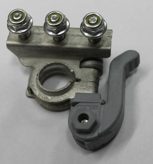

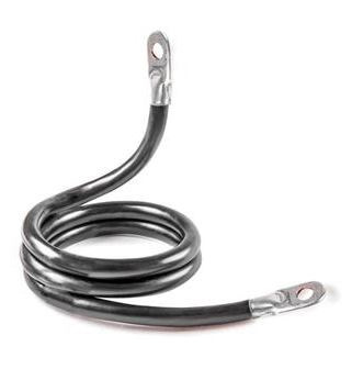

Силовой минусовой провод на стартер AUTOPROFI BATCAB244040 460 рублей
100% медь, сечение 18,3 мм2, 4GA, с двойной изоляцией и очень качественными клеммами.
Тяжеленный ппц!)) Меди не пожалели))

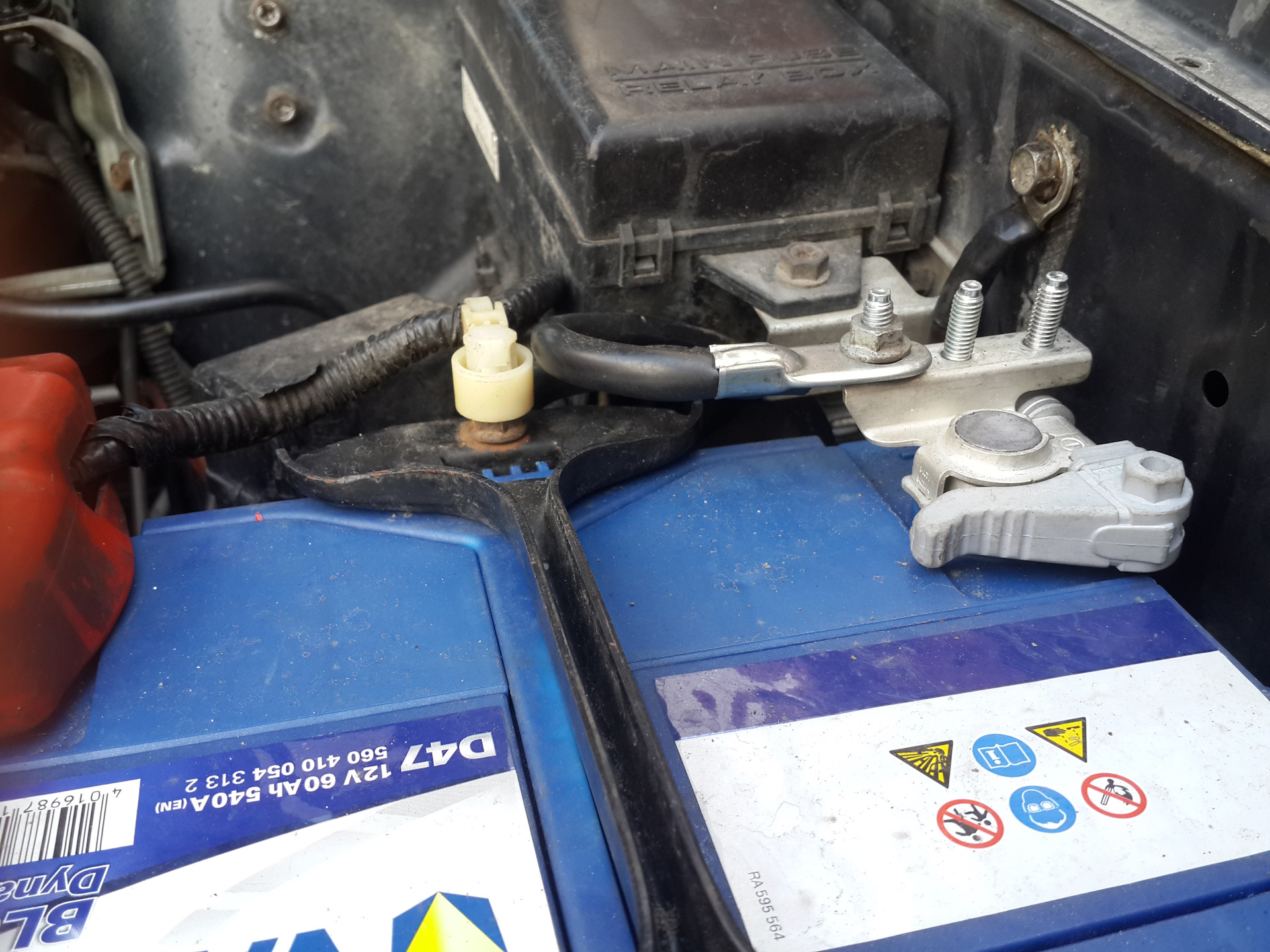

Минус на кузов использовал оригинальный SAA Subaru из комплекта разминусовки.
Получилось, по-моему, очень хорошо. И достаточно аккуратно…
Стартер теперь крутит как ужаленный))
Теперь можно подключить разминусовку, но об этом в следующих записях))

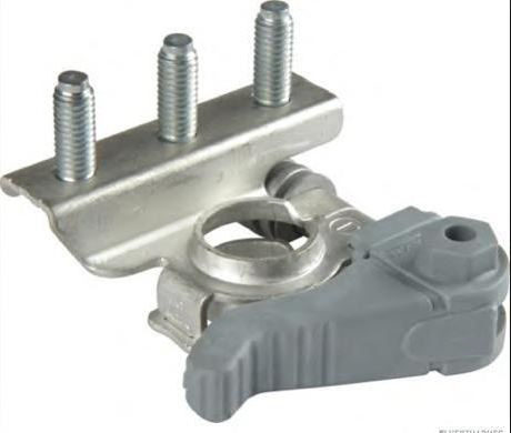

p.s.

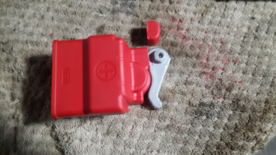

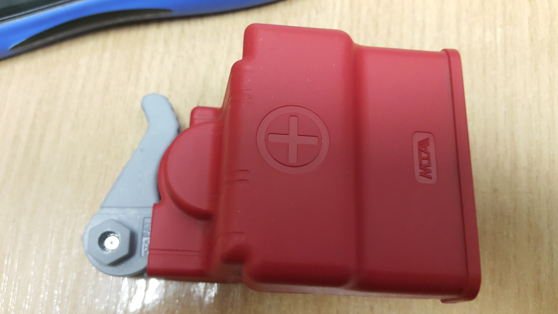

Если кто-то захочет и "плюсовую" клемму переделать — то коды для заказа такие:
Плюсовая клемма:
Herth+Buss 52285220
MTA 1507975
+ крышечка!
МТА —4510503
нужно слегка "доработать"
Коды для заказа силовых проводов:
BATCAB 244019 — 482.6 mm
BATCAB 244024 — 609.6 mm
BATCAB 244040 — 1016 mm
BATCAB 244049 — 1244 mm
BATCAB 244060 — 1524 mm

Подкскажи, пожалуйста, как ты родные провода крепил к ним? Отрезал и обтачивал родные клеммы? или переобжимал?
Я новые провода купил, там есть в тексте…
Уже обжатые
А так, да — придется обжимать по-новой
До стартера и до коробки тоже новые прокладывал?
До стартера… И до кузова. На коробку у меня не было вроде… Не помню уже)

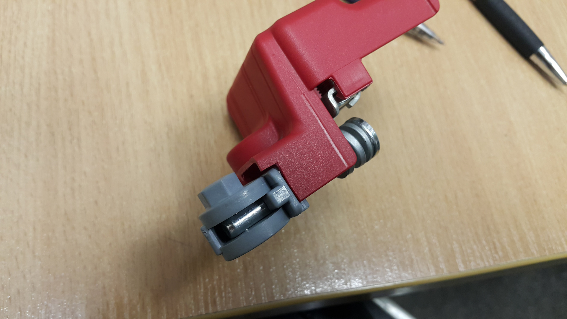

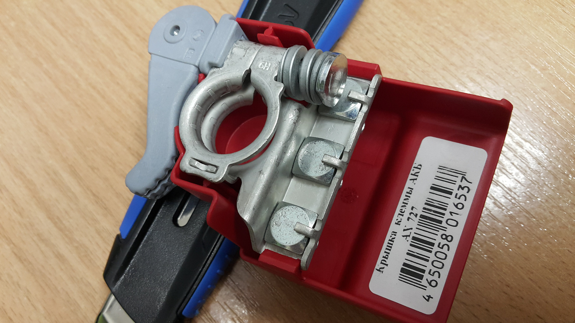

Подрезать нужно еще и сбоку, чтобы не распирало крышку (см. фото)
Спасибо!) Пригодится!

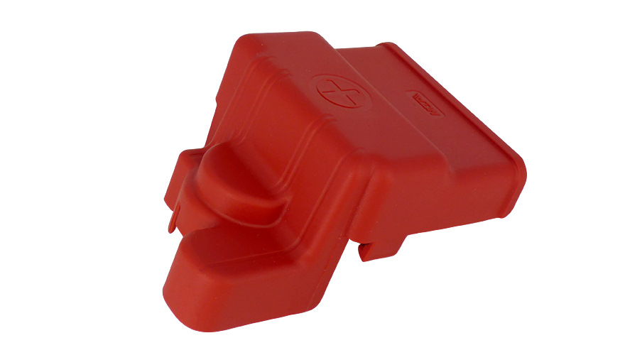

Для тех, кто не может найти крышку плюсовой клеммы MTA 4510503 — есть то же самое по другим кодом: AX 727
Денис, а с крышкой так и не получилось разобраться?
Не пробовал еще… на фото видно как ее надо подрезать, чтобы защелка не мешалась
А где покупал? На емехе и экзисте нет
когда я брал везде были… в автодоке брал
Только что нашёл сайт, в понедельник позвоню узнаю. вроде пишет что в наличии. 120 руб.
ну в розницу они еще попадаются… видел в магазе запчастей недавно.
Сделай фотку как на машине стоит, именно как крышка там себя чувствует, и еще МТА —4510503 не могу на экзисте найти ее
Я "+" еще не ставил… в багажнике валяется.
крышечки и правда нет нигде… фигня какая-то

так клеммы у меня уже стоят, крышечку теперь надо, и вопрос Коды для заказа силовых проводов:
Это минусовые или все?
Это универсальные разной длинны с номерами для заказа… а куда ты их будешь кидать — дело твое)
понял… минусовка в общем
Только очень жирная минусовка)
понял, я сам сделаю. длину уже узнал, сделаю позже

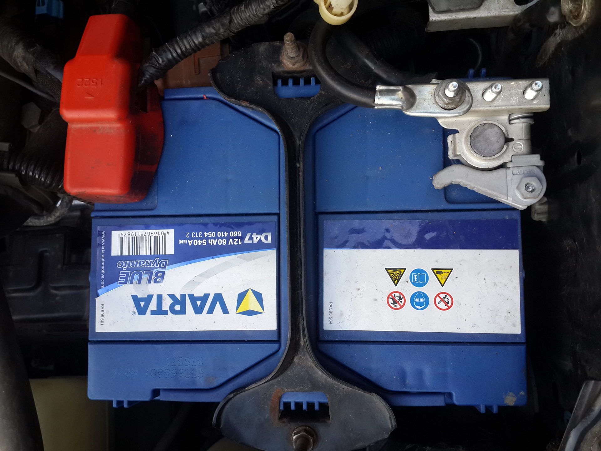

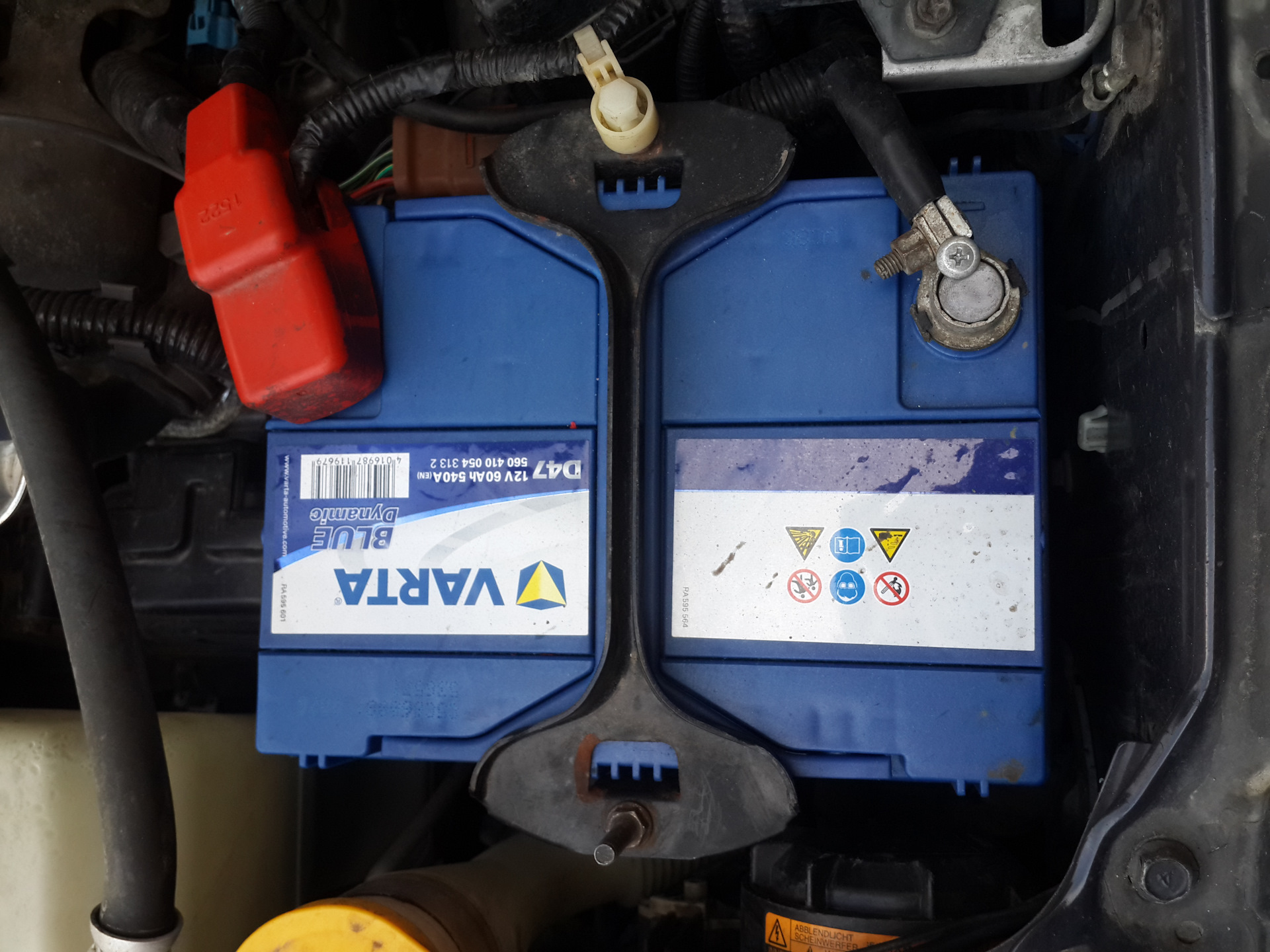

Вот зараза то! Я точно такую же хотел поставить, но у меня аккумулятор чуть другой и контак минуса чуть ниже корпуса и эту клемму как ни крути не поставить!
Подтверждаю — с утопленными клеммами никак не лезет(( Думал такую на вторую машину поставить — облом…
У меня утопленные клеммы, все там лезет, как и было, через недели 2 буду все ставить, минусовку и прочее, тогда в своем БЖ и опишу, а сейчас начитался у вас что не лезет и начал очкавать, поехал в гараж примерять, примерил и все там ОГОНЬ. Номера MTA 1507905 и MTA 1507975
А у меня на второй машине не влезли, некуда язычку откидываться… хотя, может я плохо старался)

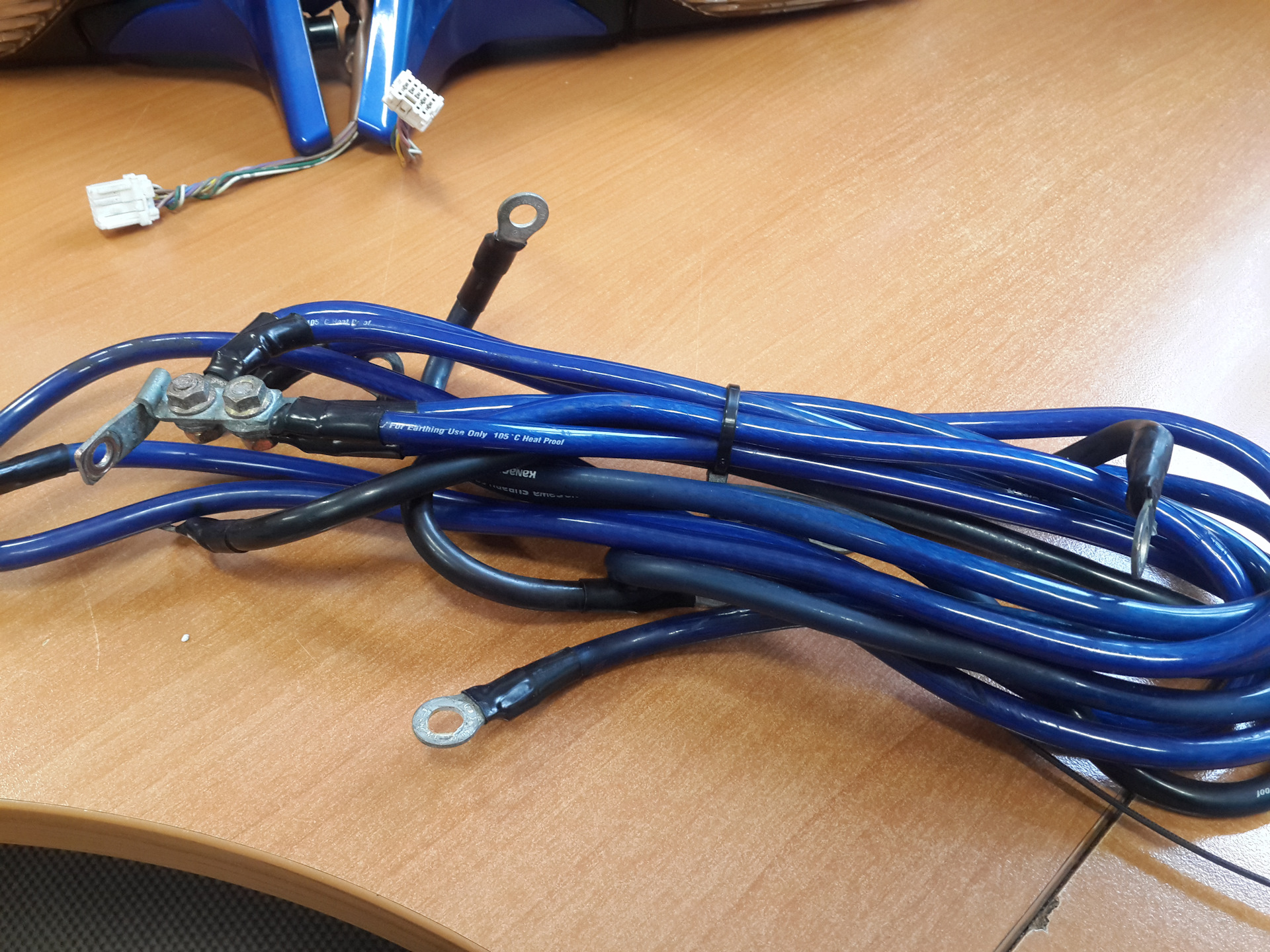

Ты можешь примерно замерить свою минусовку, длина интересует…
Подождешь часик? Спущусь к машине — померяю…
Да мне не срочно, хоть неделю подожду, спасибо

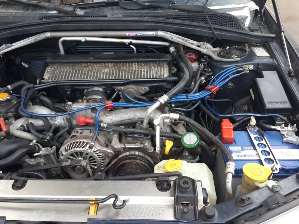

3 провода по 70 см, 2 по 50, 1 примерно 120-130
А держатели для проводов, типа гребенок где брали? Есть их коды для заказа?
это на алиэкспрессе)
кстати, качество отличное! сколько лет прошло, они как новые
ElToroRu
m.aliexpress.ru/item/1005….jpg_640x640Q90.jpg_.webp

Работа зачётная. Вопрос по эксцентрику на клемме. Он весь пластиковый или внутри рычага метал? Во всех, почти без исключения авто, особенно японских именно клеммы ну просто шлак какой то. Себе поставил советские винтовые с винтом под 45 градусов к плоскости АКБ. Теперь можно ставить любой тип АКБ подходящий по размеру и удобно затягивать клеммы.
Эксцентрик литой пластик, очень толстый. Ось металлическая. Сделано на совесть)
